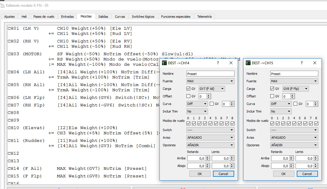

Podemos dedicar GV7 para guardar los valores que deseemos asignar a la función de  flaps en los alerones y GV8 a los valores de la función de flaps en los Flaps. Así, la formulación será de la siguiente manera:
CH 14 (F Ail) MAX    Weight (GV7)  Notrim [Preset]
CH 15 (F Flp) MAX    Weight (GV8)  Notrim [Preset]
MAX nos devuelve siempre 100, pero variando el valor del peso con las variables globales, cambiaremos los valores de salida.

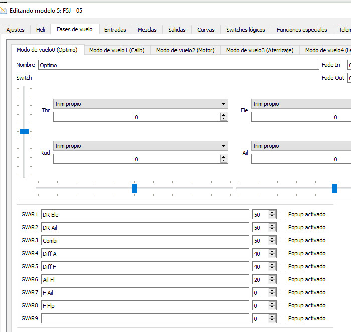

Ahora podemos ir a la página de Fases de Vuelo y nombrar GVAR 7 como F Ail y GVAR8 como F Flp.
Ya sólo queda a dar contenido a las variables. Iremos abriendo cada una de las lengüetas de los Modos de Vuelo para asignarles su correspondiente valor.
  Óptimo Calibr Motor Aterrizaje Lento Rápido
GVAR 1 DR Ele 50 100 70 100 70 50
GVAR 2 DR Ail 50 100 70 100 70 50
GVAR 3  Combi  50 0 50 0 50 50
GVAR 4 Diff A 40 0 40 0 40 40
GVAR 5 Diff F 40 0 40 0 40 40
GVAR 6 Ail-Fl 20 0 20 20 20 20
GVAR 7 F Ail 0 0 -10 0 30 -20
GVAR 8 F Flp 0 0 -5 20 15 -10
GVAR 9
Por supuesto, los valores propuestos son orientativos y deberán ajustarse a lo que nos pida el modelo y estilo de pilotaje. El valor negativo corresponde a deflexiones negativas de los flaps, que nosotros hemos utilizado para el Modo Despegue y Rápido.

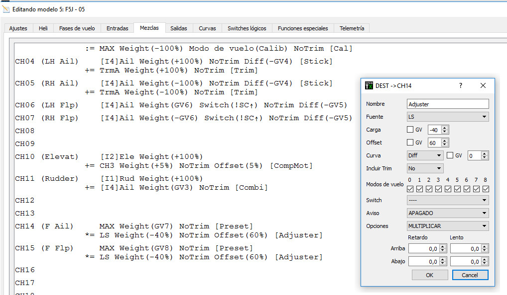

Estas posiciones son demasiado rígidas, así que deberemos programar un volumen de control para modular estos valores y que podamos adaptar la posición de Flaps preseleccionados a las condiciones atmosféricas.
Ya hemos estudiado la construcción de volúmenes de control, así que si convenimos poder modular los valores del flap entre el 20 y del 100% del valor nominal pre-asignado a través del potenciómetro LS……
¡¡¡¡Eso es!!!! Añadiremos  una nueva línea de mezcla a los canales CH14 y CH15 MULTIPLICANDOLOS por el correspondiente volumen de control.
CH 14 (F Ail) Max        Weight (GV7)    Notrim [Preset]
*= LS  Weight (-40%)  Notrim Offset (60%) [Adjuster]
CH 15 (F Flp) Max        Weight (GV7)    Notrim [Preset]
El valor negativo del peso (Weight (-40%)) es para adecuar el sentido de variación de LS,  haciéndolo más intuitivo a la hora de accionar los mando de la emisora. Como siempre es un tema de gusto y la mezcla funciona también con peso 40, solo que el LS modificará los flaps en sentido opuesto.
Como sabéis, es importante que en el campo Opciones hayamos seleccionado MULTIPLICAR. No mostramos la imagen del canal 15 ya que el proceso es idéntico. De hecho podemos hacer un copiar-pegar para esta línea de mezcla.

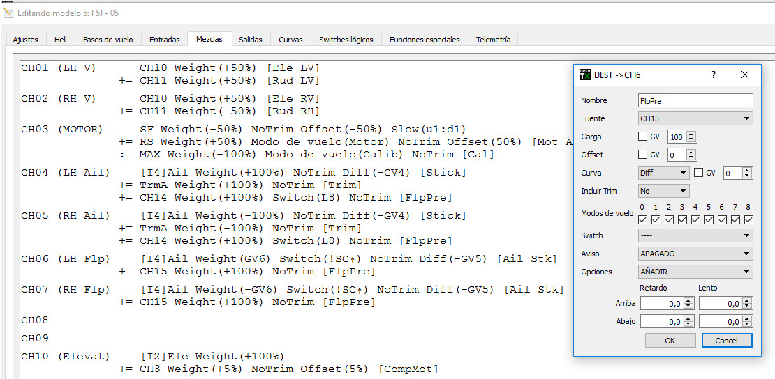

En este momento tenemos ya un canal de Flap Virtual con valores de salida para cada una de las fases de vuelo. Pero estas salidas no tienen ningún efecto todavía, ya que no están conectadas con los canales reales de Flaps y Alerones. Vamos a ello, ¿no?
Empezamos con los alerones, canales 4 y 5…… Si recordáis, los alerones tendrán función de flaps siempre que,  SC no esté arriba, pero también cuando metamos flaps negativos, independientemente de la posición de SC. Dicho de otra manera, cuando SC no esté arriba (!SC?(flecha arriba)) o cuando metamos flaps negativos (SB?(flecha arriba)) .

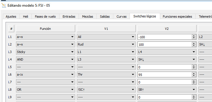

Si tratamos de formular estas condiciones en un interruptor lógico, por ejemplo L8, diremos:
L8       cierto si     !SC?(flecha arriba)    OR   SB?(flecha arriba)
Iremos a la página de Interruptores Lógicos para crear L8, el interruptor que activará las mezclas de Flaps pre-asignados en los alerones.
Interruptor
Función V1 V2
L8 OR !SC?(arriba)
SB?(arriba)

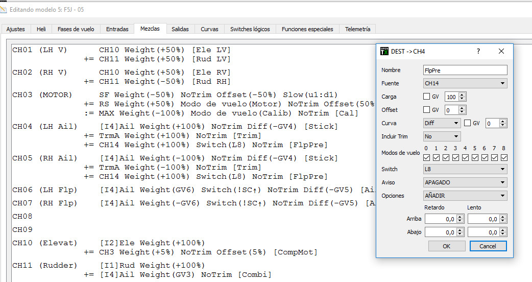

Ahora estamos en condiciones de trasladar la posición de flaps procesada en el canal 14 a los canales que realmente controlan los alerones, canales 4 y 5.

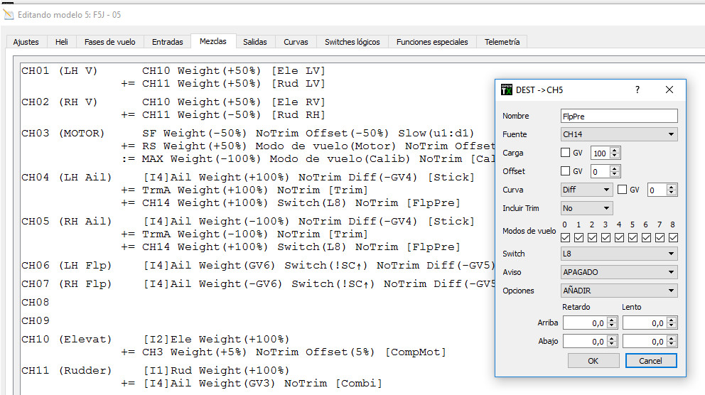

Para programarlo, añadiremos sendas líneas de mezclas en los canales 4 (CH4) y 5 (CH5),  tomando como Fuente el canal 14 (CH14) que controla los flaps en alerones y utilizando el interruptor L8 como activador de estas líneas, que podemos nombrar como Flaps Predeterminados [FlpPre].
CH 4 (LH Ail) [I4]Ail       Weight (+100%)    Notrim Diff
+= TrmA     Weight (+100%)    Notrim
+= CH14  Weight (+100%)  Switch(L8) Notrim [FlpPre]
CH 5 (RH Ail) [I4]Ail      Weight (+100%)    Notrim Diff

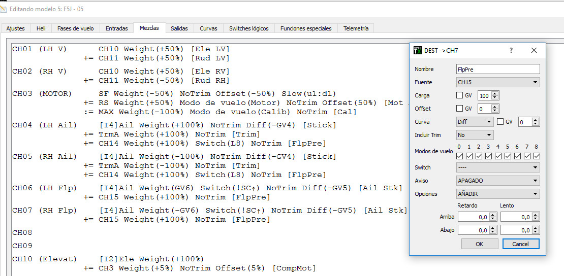

Tenemos pendiente trasmitir la posición de Flaps procesada en el canal 15 a los canales que realmente controlan los flaps, canales 6 y 7. En este caso, no necesitamos ninguna condición de activación, puesto que esta es su función intrínseca; y por tanto los trasladamos directamente.
CH6  (LH Flp) [I4]Ail     Weight (GV6)    Switch (!SC?arriba)    Notrim     Diff(-GV4)
+= CH15    Weight (+100%)    Notrim
CH7 (RH Flp) [I4]Ail     Weight (-GV6)   Switch (!SC?arriba)    Notrim     Diff(-GV4)
