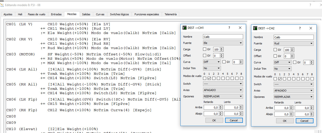

PROFUNDIDAD Y DIRECCIÓN
Llevamos el stick de profundidad (Ele) y dirección (Rud) a los canales CH1 y CH2 respectivamente.
| ¡¡¡¡Ojo!!!! |
| Ele no es lo mismo que [I1] Ele |
| Rud no es lo mismo que [I2] Rud |
Los segundos son las entradas de stick tratadas con dual rates, exponenciales, etc; mientras que las primeras son las entradas de stick puras, las que nos interesan para ver los puntos finales de los servos.
El peso de la mezcla es +100% y debe ser habilitado únicamente el modo de calibración, seleccionando la casilla 1 del campo Modos de Vuelo en los diálogos emergentes. Por supuesto, sin Trim.
Importantísimo seleccionar REEMPLAZAR en el campo Opciones. De esta forma, las líneas de mezcla por encima de ella serán ignoradas mientras permanezcamos en el modo de calibración.
| CH1 (LH V) | CH10 Weight (+50%) [Ele LV] |
| += CH11 Weight (+50%) [Rud LV] | |
| := Ele Weight (+100%) Modo de vuelo (Calib) Notrim [Calib] | |
| CH2 (RH V) | CH10 Weight (+50%) [Ele LV] |
| := Rud Weight (+100%) Modo de vuelo (Calib) Notrim [Calib] |

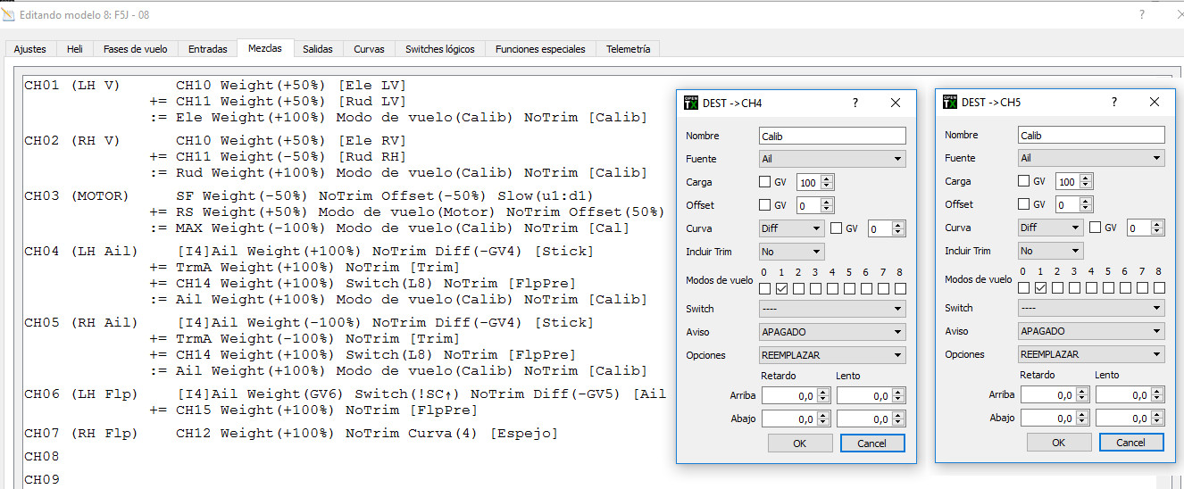

ALERONES
Llevamos el stick de alabeo (Ail) a los canales CH4 y CH5, canales que corresponden al alerón izquierdo y al derecho respectivamente.
El peso es +100% en ambos casos. Eso hará que los alerones se deflecten en el mismo sentido lo que nos ayudará a calibrarlos de forma simétrica. Recordad que no volaremos en este modo de vuelo.
Debe ser habilitado únicamente el modo de calibración, seleccionando la casilla 1 del campo Modos de Vuelo en los diálogos emergentes. Por supuesto, sin Trim.
Importantísimo seleccionar REEMPLAZAR en el campo Opciones. De esta forma, las líneas por encima de ella serán ignoradas mientras permanezcamos en el modo de calibración.
| CH4 (LH V) | [I4]Ail Weight (+100%) Notrim Diff(-GV4) [Stick] |
| += TrmA Weight (+100%) NoTrim [Trim] | |
| += CH14 Weight (+100%) Switch (L8) Notrim [FlpPre] | |
| := Ail Weight (+100%) Modo de vuelo (Calib) Notrim [Calib] | |
| CH5 (RH Ail) | [I4]Ail Weight (+100%) Notrim Diff(-GV4) [Stick] |
| += TrmA Weight (-100%) NoTrim [Trim] | |

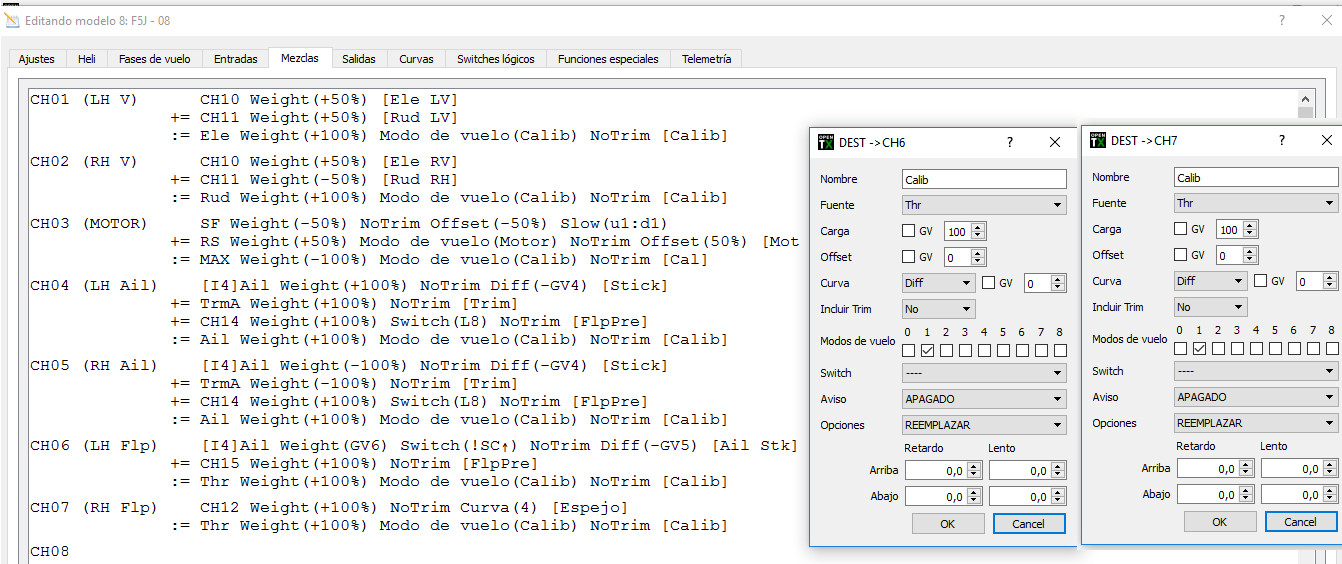

FLAPS
Llevamos el stick de motor (Thr) a los canales CH6 y CH7, canales que corresponden al flap izquierdo y al derecho respectivamente.
El peso es +100% en ambos casos. Así que el stick nos llevará de los flaps más negativos posibles hasta el máximo de deflexión del Spoiler.
| CH6 (LH Flp) | [I4]Ail Weight (GV6) Switch (!SC?) Notrim Diff(-GV4) [Ail Stk] |
| += CH15 Weight (+100%) Notrim [FlpPre] | |
| := Thr Weight (+100%) Modo de vuelo (Calib) Notrim [Calib] | |
| CH7 (RH Flp) | CH12 Weight (+100%) Notrim [Espejo] |
