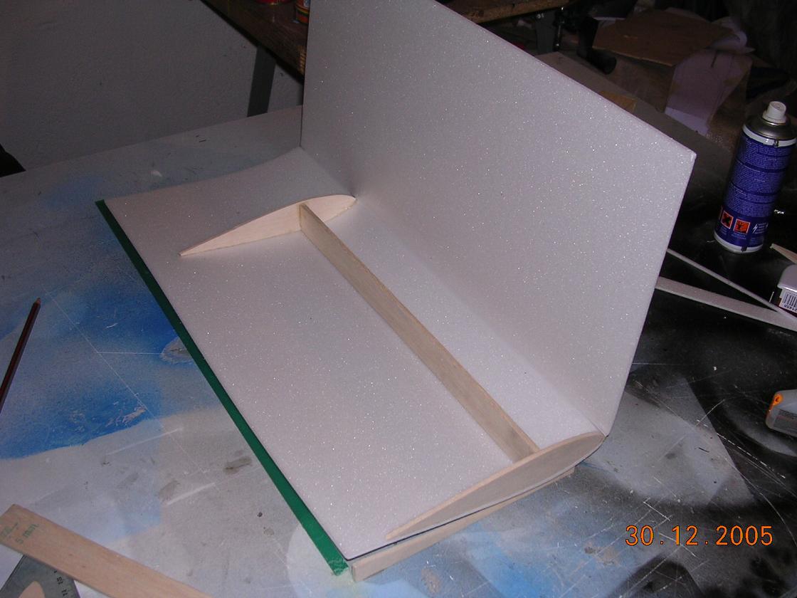

colocamos las costillas y el larguero en balsa, lo he pegado con ciano para foam para que se sujete, y luego con epoxi

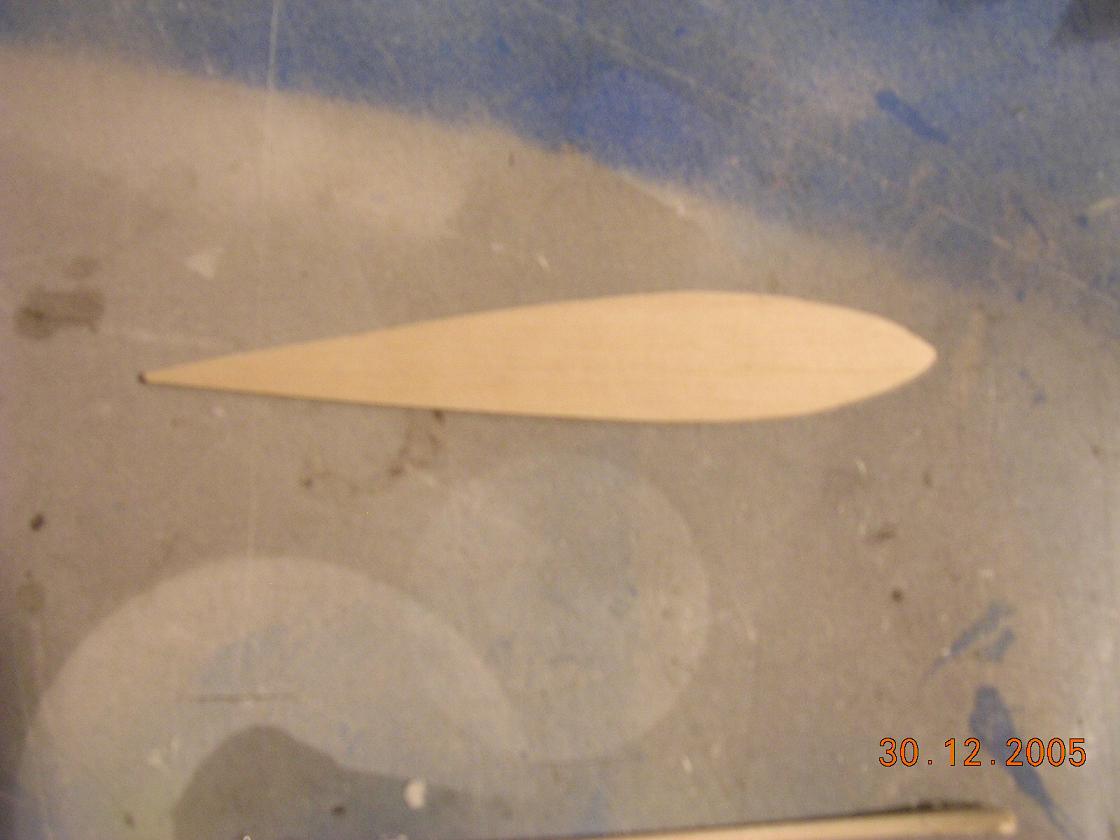

le voy a poner un perfil simetrico

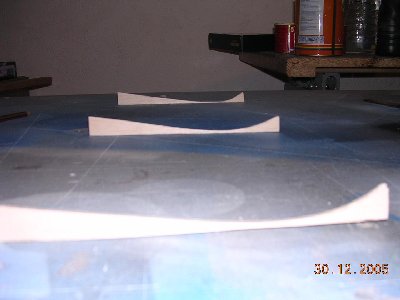

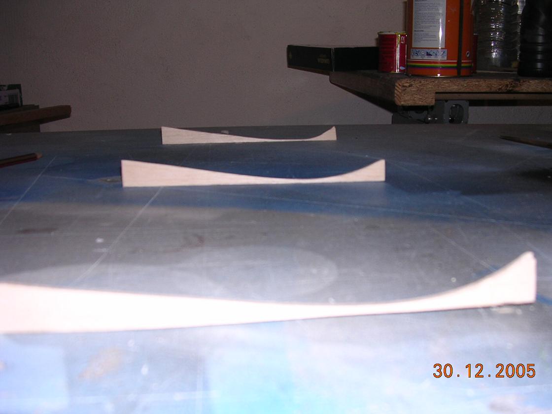

colocamos unas piececitas de balsa con la forma de las costillas en la mesa pegadas con cinta de doble cara, donde apollaran las alas al construirlas

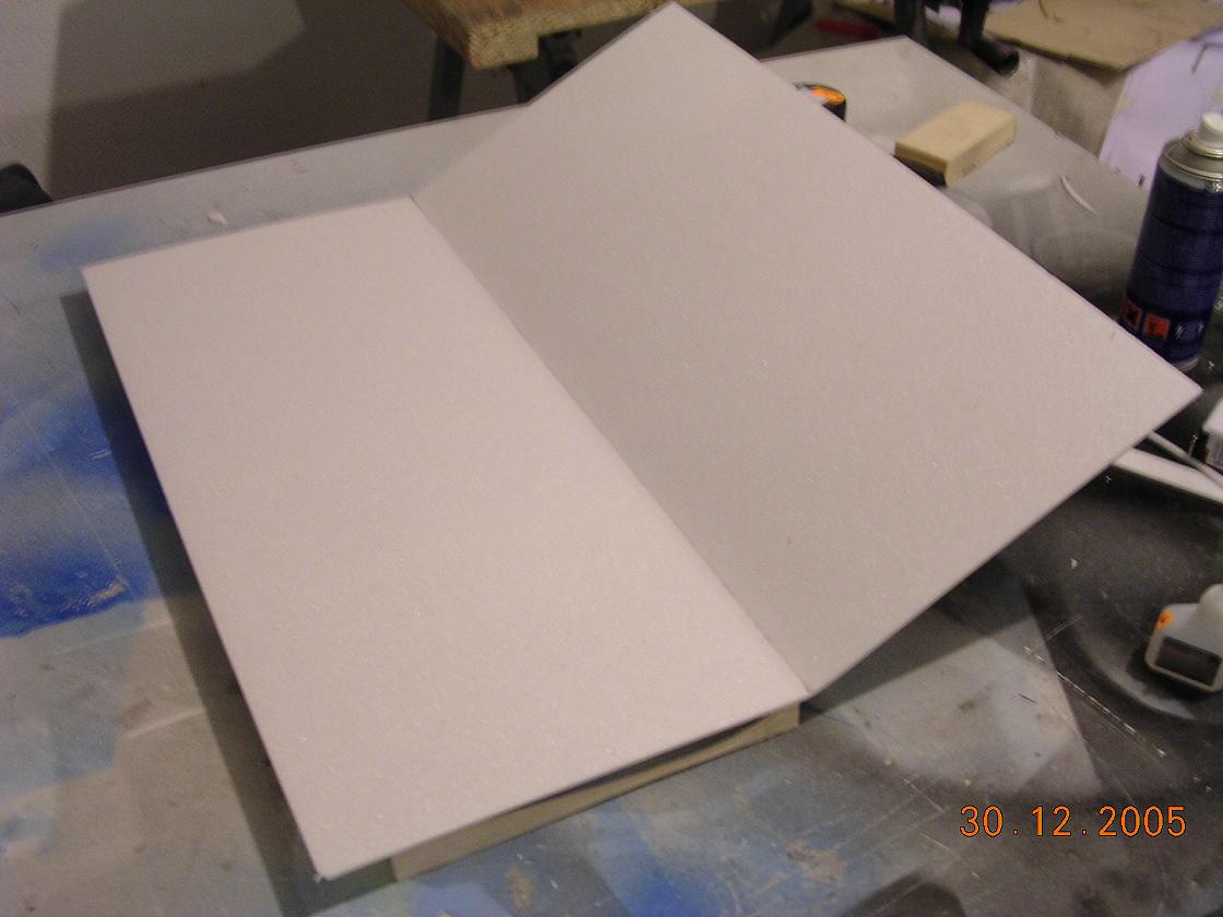

recortamos lo que sera el ala, y con un cuchillo de cocina con la punta redondita abollamos el depron por la parte que sera el borde de ataque por dentro

Supongo que la habrás roto al intentar doblarlas por la linea del borde de ataque. Para evitar esto conviene hacer unas pasadas con un tenedor pero sin llegar a cortar el deprón, solo para marcarlo un poco. Luego pones cinta adesiva por la cara exterior y doblas con cuidado.
El calor también ayuda.
Por PANXITO
#163986
la 1º se me rompio por eso jejeje y la segunda se me rompio justo despues de la cinta. luego ya me ayude un poco con un secador y ya bien :D

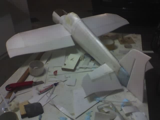

#275930
wenas!!

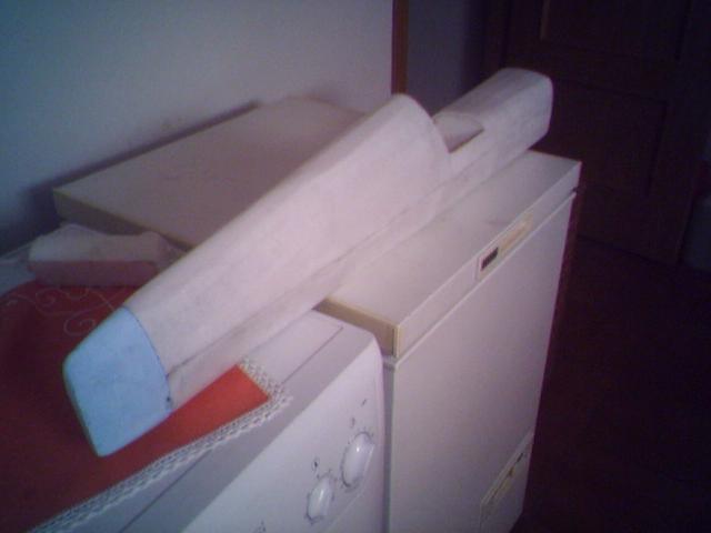

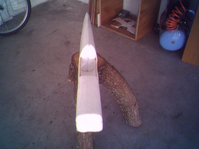

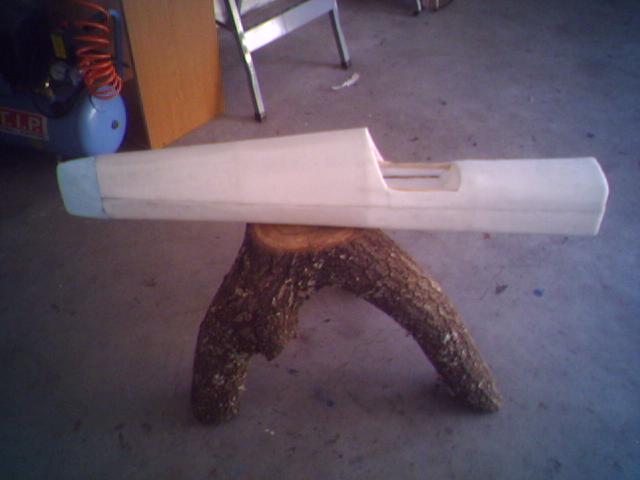

weno pos despues de todo este tienpo, como ya estoy de vacaciones y todo eso jeje me e vuelto a poner con el vioncillo. le estoy haciendo el fuselaje, pero todavia me queda un poquito jejeje. le he puesto las cuadernas en 6mm, y lo he forrado con depron de 3mm, y queda bastante resistente, mas de lo que me esperaba :D :D . la parte de la cola se la he hecho en foam azul, porque no sabia como hacerla en depron, me he tirado un buen rato lijando jeje pero al final ha quedado bastante bien, aunque cuando lo pinte no se va a notar, quedara como si fuese depron todo. el morro se lo voy a hacer redondito tambien, para que cubra el motor y sobresalga solo la helice. las alas las pensaba hacer desmontables, pero al final me he decidido y las voy a hacer fijas, solo son 1m asique se transporta bien en el coche. weno os dejo unas fotillos del fuse, cuando vaya teniendo mas cosas os ire poniendo fotos :)
salu2!!
Por PANXITO

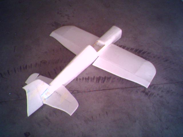

#277628
wenas!!
Pues ya tengo mas cosillas hechas:
El fuse esta ya casi terminado, falta la cabina, la bancada del motor y el tren de aterrizaje. Las alas ya las he pegado y encajado en el fuse, y las he abisagrado tambien, y por último le he hecho los timones de profundidad y direccion. El peso de lo que llevo hasta ahora es 215 gramos, no esta mal yo creo. Contando el equipo y todo he calculado que va a pesar unos 550 gramos mas o menos. ahora solo queda calar bien los estabilos para que queden paralelos con las alas, terminar el fuse... y a pintar!! jeje. Segun valla haciendo cosas os ire poniendo fotos. cualquier sugerencia sera bien recibida :D :D
os dejo una fotillo.
salu2!!
Por VICENTE66

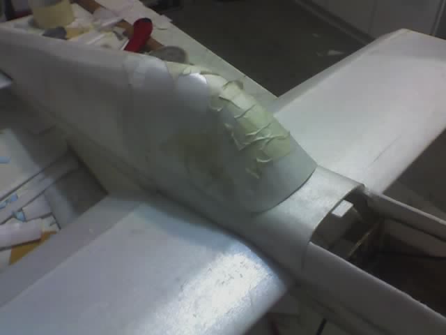

#280043
wenas!!

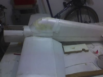

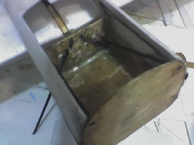

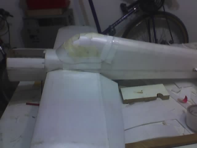

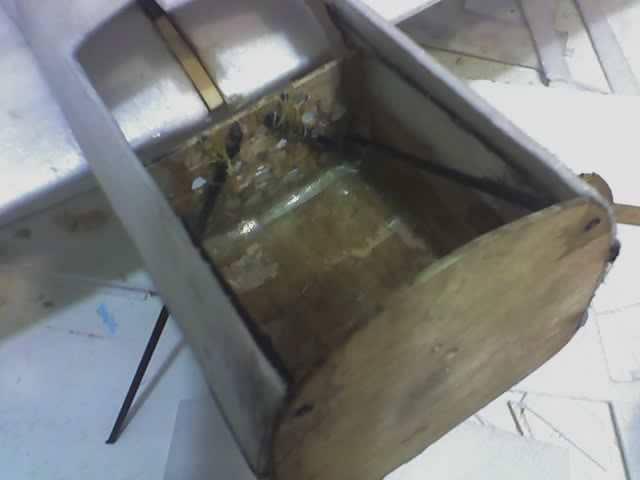

Le he pegado ya los timones( antes solo estaban encajados, sin pegar solo para ver como quedaba ), le he reforzado todo el morro con balsa de 1mm por dentro, y fibra de vidrio finita para reforzar la cuaderna del motor. Tambien le he hecho la cabina, aunque todavia falta pegarla, esta sujeta solo con cinta. El morro hice uno de prueba, haber si quedaba bien y sí :D :D al final se lo hare de depron doblandolo con un secador. Bueno cuando le acabe el morro ya me pongo a pintar, aber si para este finde lo tengo :)
salu2!!
Aqui se puede apreciar el avion entero, y lo ordenada que esta la mesa de trabajo... jejej
Se ve un poco mal, pero aqui se puede ver la balsa de 1mm, la bancada del tren y los refuerzos en fibra
la cabina
Por PANXITO

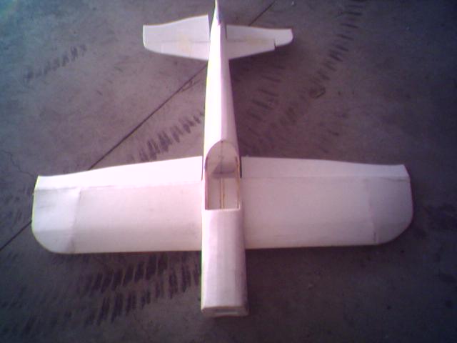

#281794
wenas!!

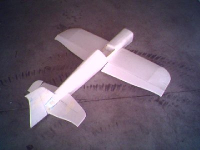

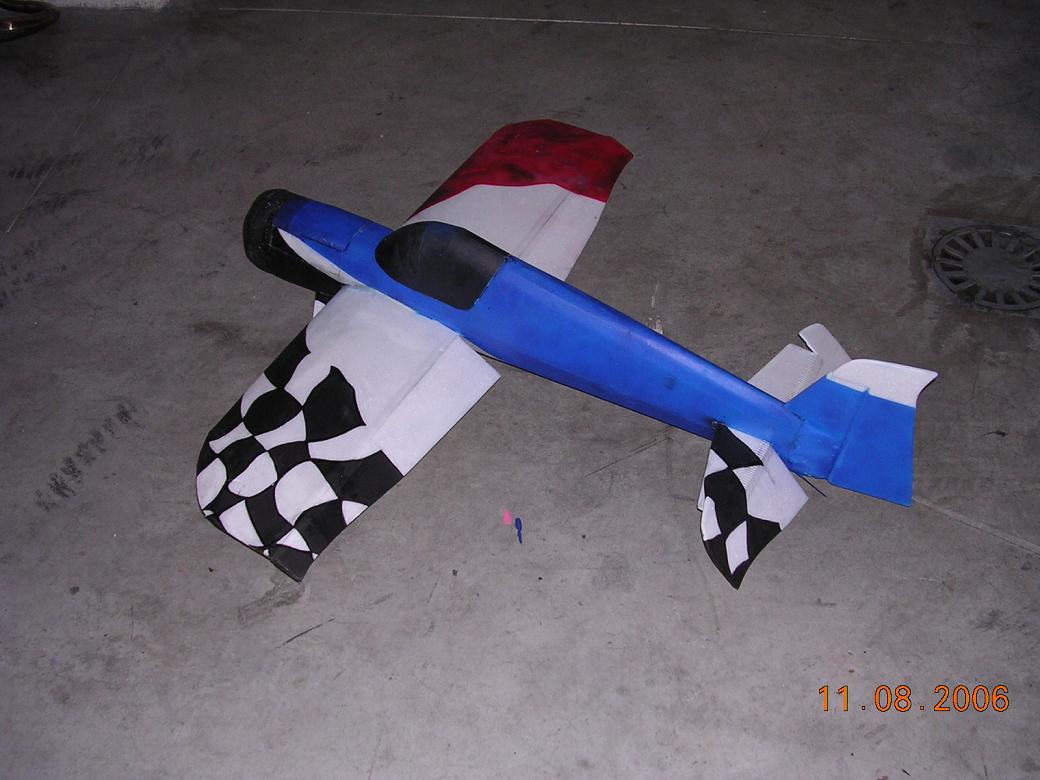

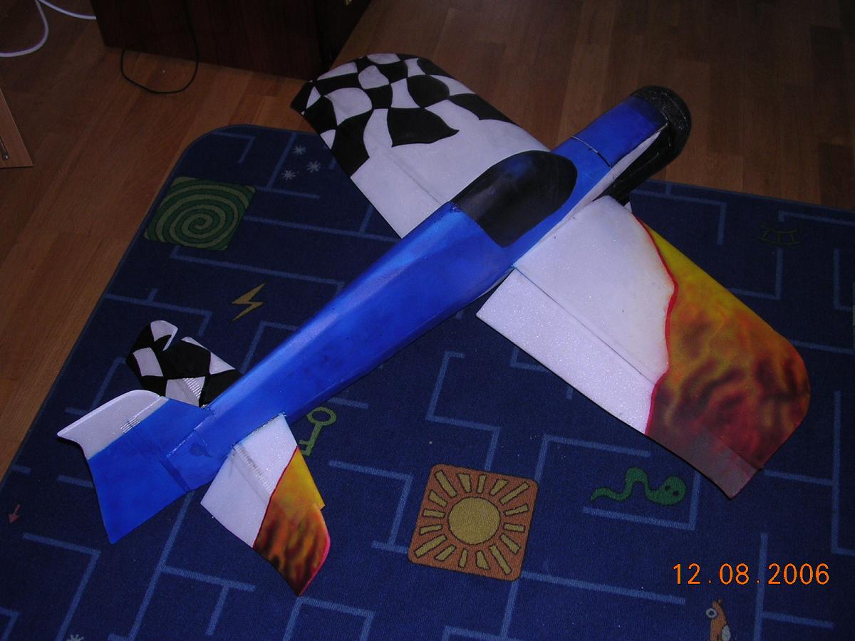

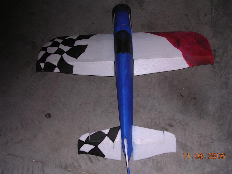

pos ya esta practicamente terminado, a falta de terminar la decoracion y las transmisiones.Al final el morro se lo he hecho en foam, en vez de en depron porque hacerlo asi redondito costaba mas...En el ala derecha le voy a hacer una especie de llamas :? lo que pasa es que se me ha acabado el amarillo y hasta que no compre no lo puedo acabar. Al final, aunque lo voy a tener terminado para este finde, no lo voy a poder estrenar, porque el motor lo esta reparando un compañero de trabajo de mi padre y nos lo da este miercoles, y tambien he pedido 4 servos de 9 gramos y me llegan el jueves asique hasta el siguiente finde nada.
Bueno os dejo unas fotos haber que os parece:
salu2!!

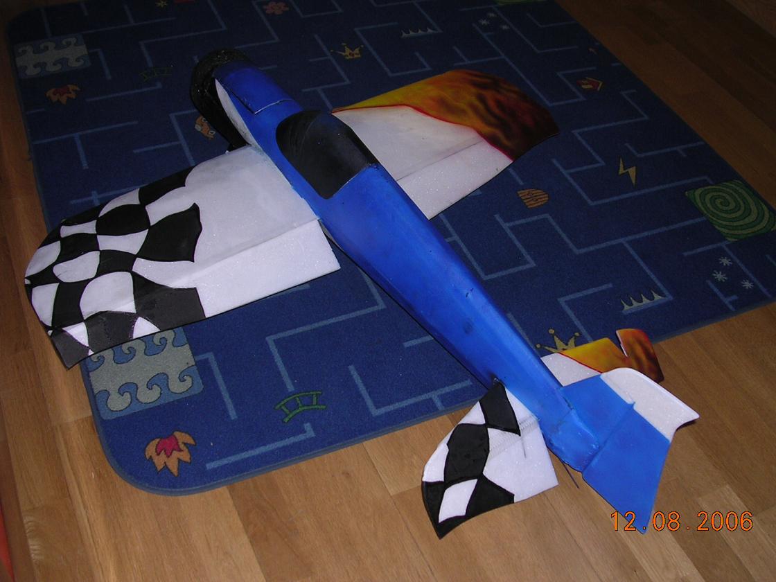

#282239
wenas!!
muchas gracias j242lu lo de si va a volar bien bueno esperemos que si :D :D

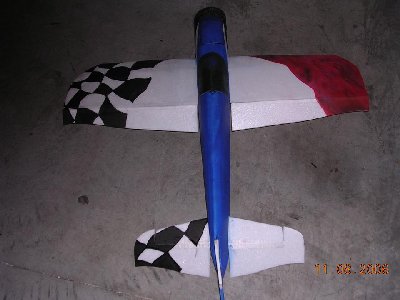

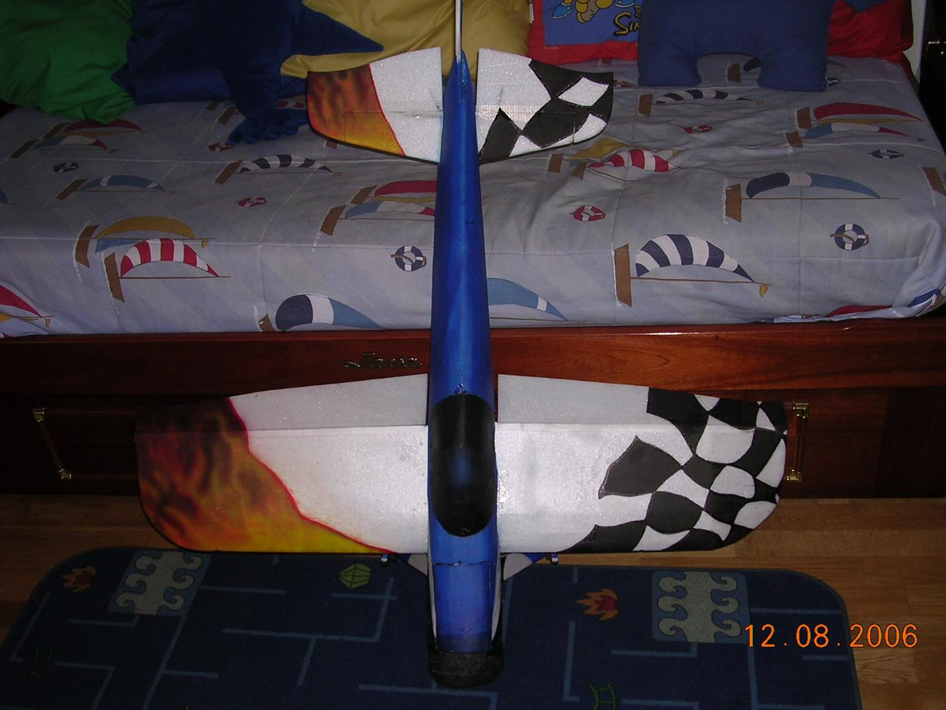

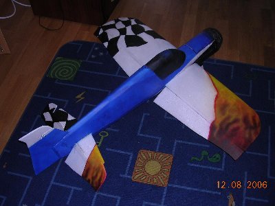

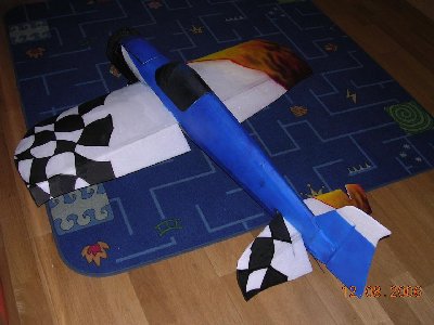

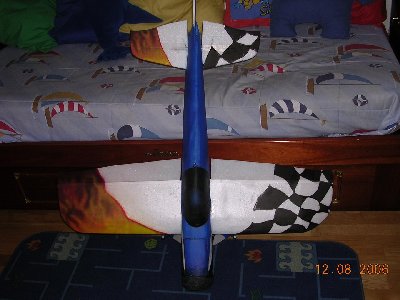

Bueno pues ya tengo terminada la decoracion por arriba :D ahora solo quedan las transmisiones y ala!! :D lo que no se es si pintarlo por abajo, pero si lo pinto le hare algo sencillito, las tipicas bandas negras en las puntas de las alas. Os mantendre informados jeje
salu2!!

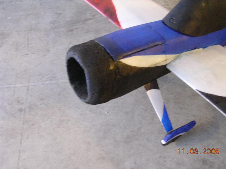

#288640
Buenas!!
Manuel Pascual:El depron lo compro en Madrid, en la plaza Olavide hay una tienda de plasticos y ahy hay depron de 3 y 6mm, foam,etc.

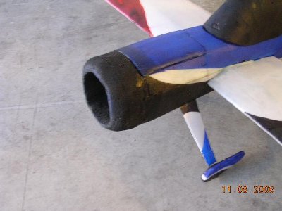

El avioncillo, ya esta terminado, y lo he volado varias veces. en el segundo vuelo se me acabo la bateria y aterrice planeando pero cayo medio de morro... y se partio por la mitad el morro solo. Lo pegue y le puse un velo de fibra de vidrio por encima, y aproveche para cortarle un trocito al morro y dejarlo 1 cm mas corto mas o menos, que me venia muy bien para el centro de gravedad :D .
Despues de esto, lo he vuelto a volar y vuela bastante mejor que antes ( ahora esta mas retrasado el centro de gravedad) con lo que ahora hace el harrier, torque,circulos de toneles... vamos que para 3D va muy bien :D y con los dual rates cortos, trepadas infinitas, barrenas de todo tipo, cascadas, cuchillos, caidas de ala... en fin que el trabajito que me ha dado ha merecido la pena vuela de muerte :D :D.
Al final le he puesto un motor, un torcman equivalente al axi 2808 creo, y al final me ha quedado en 700 gramos el avioncillo, con lo que va sobradisimo de potencia. Las baterias le he puesto dos de 900 milis de 3S en paralelo, y 4 servos de 10 gramos.
Bueno eso es todo, mañana que me lo llevare a Cuenca le sacare fotos en vuelo y todo y os las pondre :)
salu2!!
