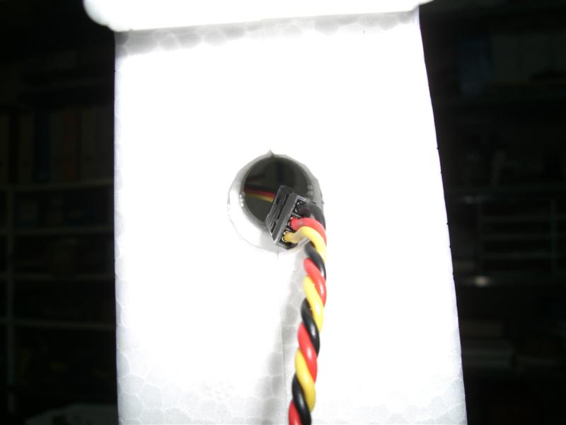

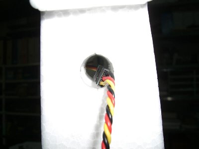

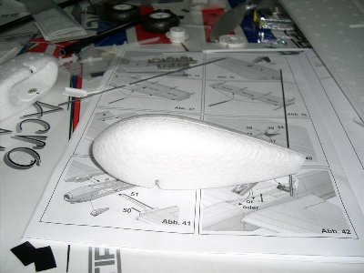

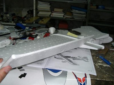

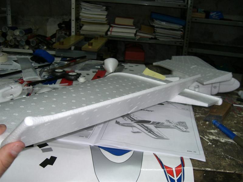

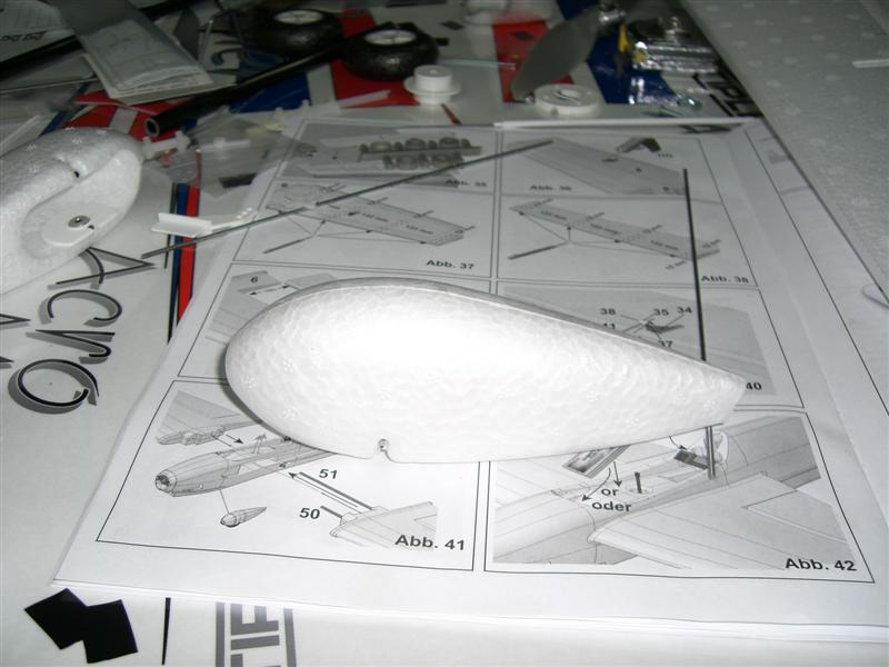

Algunas foticos.
El tema donde creo que la he cagado, ha sido en la eleccion del motor. La casa Multiplex recomienda el Himax de 1130 Kv, y en ese momento el que tenian disponible es el mismo (eso creia yo) pero de 1350 Kv, que consume un porron de amperios mas, he estado mirando y la helice adecuado para que no se me achicharre el motor y ha de ser de 10 x 7 (frente la 11 x 5,5 recomendada), y trabajando a 7,4 v, cosa que se me hace escasa para mover 1 Kg aproximadamente con soltura.
No se, provare aver que tal y ya comentare algo si es que interesa.
Con las bisagras ya puestas.
Esta todo previsto, una regata moldeada para pasar el cable de los servos.

Hasta el carenado de las ruedas, es en elapor, y el cono aunque no sale.
