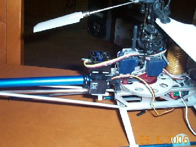

Por EmilioCR
#257240
Hola a todos.
Queria contaros, especialmente para los que tengais como yo el W60, que ayer le hice un cambio que tenia pensado, tras revisar la documentacion que me viene con el Trex (el proximo...) Lo que le hecho ha sido eliminar el servo de cola de su ubicacion actual y colocarle el soporte de dicho servo del Trex, que viene sujeto al tail boom, o tubo principal de la cola. Con esto he eliminado el doble reenvio que tiene el W60 y que por sentido comun, lo hace mas imperfecto. Ademas se utiliza la misma varilla de serie que trae el W60. Simplemente enroscando a tope dicha varilla, el brazo del servo se queda situado a 90 grados. Y no os podeis imaginar la velocidad y la eficiencia con la que se mueve el paso de la helice de cola. Si quereis, probadlo y vereis que cambio.

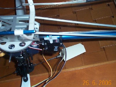

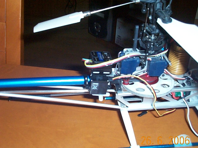

Por garrote
#258307
Oye Emilio podrías poner una foto para hacernos a la idea de como has montado el servo y la posición exacta? Es que me interesa mucho porque en mi W60 el comportamiento de la cola es lo peor, hace lo que quiere y el reenvío lo tengo suelto y no soy capaz de conseguir que quede fijo asi que me vendría muy bien hacer la modificación que has comentado. A ver si nos lo puedes mostrar. Un saludo y gracias!!

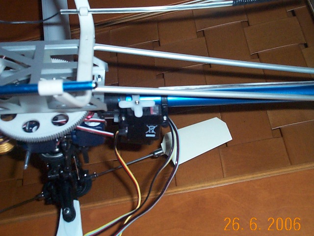

Por EmilioCR
#259060
Buenas a todos.
Os mando estas dos fotos. No se si se aprecia bien, pero es el mismo sistema que utiliza el T-rex, con su mismo soporte. Podeis ver la pieza de soporte en cualquiera de las tiendas en las que solemos comprar por internet y vereis que facil es colocar el servo. La misma varilla que trae el W60 se utiliza simplemente atornillandola a tope, y con eso da la medida. Y si no le cortais un par de milimetros a cada punta de la varilla y ya teneis mas juego.
Lo que pasa es lo que pasa. Que la electronica es de pena y al final la solucion es cambiarla. Desde que uso el Gyro G401 de futaba, la cola va de cogollos. Pero hay que cambiar el servo de cola por un HS56hb y los tres restantes por HS65hb, y de una vez el receptor por uno bueno, R146P, por ejemplo. Y que deciros de la emisora...
En fin, que como punto de partida para finalizar en algo como el T-rex, no esta mal. Pero hay que cambiarle cositas, porque si no...
Emilio

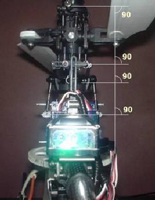

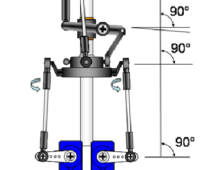

Por Albatros_1
#333743
Hola para aumentar la curva de las palas quisiera que algun amigo me dijera como hacerlo ya que no tienen practicamente ninguna incidencia,ni con brussler levanta,estoy desesperado.
Gracias

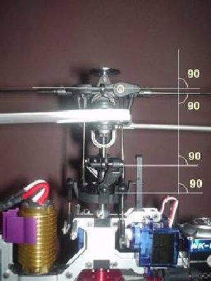

Por josetor
#335412
Hola
Aqui os dejo un medidor de incidencias de palas que saque de rcmaterial y la verdad es que funciona bastante bien para ser casero
