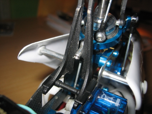

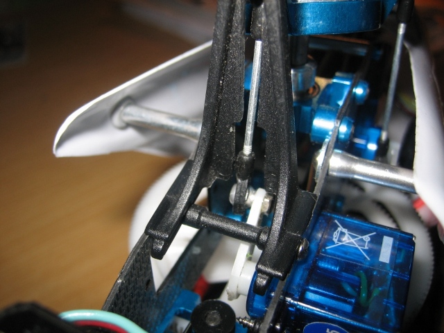

Pues eso que dices del plato a mi tambien me pasaba, entonces cogí y en el menú de "PLATO AFR" puse el "PAS" (FF9) en un porcentaje de forma que tanto en negativo 10º como en positivo 10º (aproximadamente) cuadno le doy a profundidad a tope o alaveo el plato no llegue a forzarse... y he comprobado que no hace falta aprovechar al maximo el recorrido del paso, para que las palas tengan suficientes grados.
Lo que si he hecho es una modificacion de la pieza de plástico que lleva atras que sujeta el plato, les he quitado los topes que quedan por debajo porque la guia del plato hacia tope y forzaba el servo. No se si será bueno o no pero a mi me va genial sin el miedo de forzar un servo porque es asi como caen.
Ahi van unas fotos de las modificaciones que le he hecho. Se que a lo mejor podrá perder un poco de rigidez, pero el plato cíclico no hace nada de fuerza en el giro y la rigidez que le pueda dar al chasis no la ha perdido porque no quité el nervio que coge con el tornillo.
Gracias por el consejo! jejeje siempre es bueno. :wink:
Profundidad completa hacia detrás.
Profundidad completa hacia delante.

Pues genial, yo seguramente también le quite los topes de aqui a un tiempo. Sobre los servos, yo es que ya empecé con los hs65, pero ya me han dicho varias personas que tenian los hs55 y el hs50 en cola, que se nota mucho la diferencia. Yo hasta que lo ajuste bien bien, pues no puedo opinar ;)
saludosss
