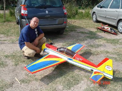

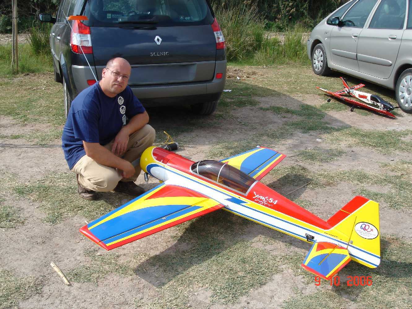

Por Flyin4FunFlyin
#472061
Hola
Yo tengo el de 74" de Extreme Flight, y vuela de escandalo.
Por lo de los servos que estais comentando, iran de PM, pero vais pasados totalemente!!
Yo en los alerones llevo los 645MG de Hitec, que son de 9kg, y en la profundidad y direccion llevo Digitales Hitec de 13kg, pero porque los tenia tirados por la casa, que si no irian tambien con los 645
De motor llevo un Mvvs 35cc de gasolina y aunque solo tiene pocos vuelos hasta ahora tiene motor de sobra para hacer torque y subir.
Que lo disfruteis, y poner fotos
Martin

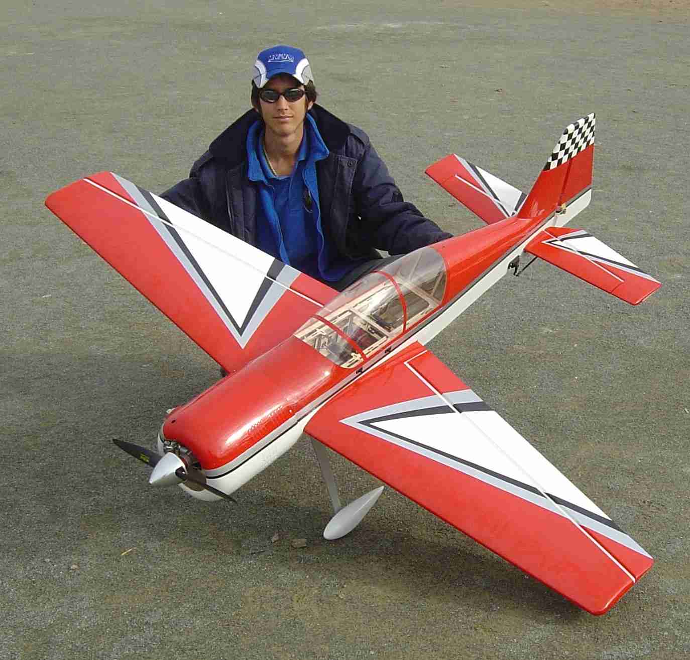

Por juan
#475190
¡¡¡Yo yo yo!! :D q tal Rey,tengo un Yak 73" encargado tambien,aunque lo voy a "amariconar" un poco con un brucelee de 235kv,10S,Castle 85HV,servos de 7 y 9kr etc.
Con respecto a la decoracion me han confirmado en Aerovigo lo que ya sospechaba y es que vienen en un tono azul predominante no como los de otras medidas que tienen una combinacion de colores mas viva,a mi personalmente me gusta menos pero es lo que hay,te pongo una foto para que veas como va a ser:
