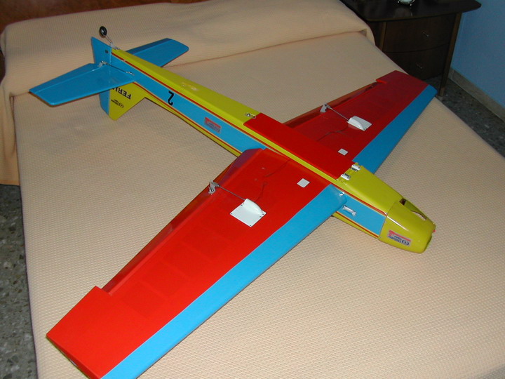

Hace poco he puesto en vuelo un avión de modelimport que compre hace años. El modelo es un feria.
De cuatro vuelos realizados, ha entrado en barrena irrecuperable en cada uno de ellos. La entrada la realiza cuando se le pide con el timón de profundidad que suba el morro. (la primera vez al realizar un inmelman, la segunda en un loop, la tercera....solo, y la última al recuperar de una caida de ala) ¡¡Todas ellas han acabado con el morro empotrado en el suelo!!
El vuelo nivelado lo hacía perfecto, dingún defecto. El problema surge siempre al maniobrar con profundidad.
Ni que decir tiene que ya no lo voy a arreglar ya que me veo incapaz de descubrir la causa.
Las alas han estado perfectamente ancladas. El timón de profundidad es casi perfecto. Me queda la duda si los servos de los alerones ceden al presentar esfuerzo en las alas, pero "al tacto" parece que no ceden.
¿alguien conoce casos similares?¿alguien sabe que puede pasar?

Cesar, como ya dije en otro post, quitale toda la holgura al elevador, eso es lo que te esta produciendo esas perdidas incontroladas.
quita absolutamente toda la holgura. Con esto me refiero a que mires que los dos estabilizadores no tengan ningun juego. Si tienes que desmontarlos (que sera lo mas seguro) y poner un acero mas gordo en U en la union de los dos elevadores HAZLO, si no te quedaras sin avion.

Antonio, estoy de acuerdo contigo, tanto es así, que en la primera barrena, uno de los arreglos realizados fue unir ambos timones de profundidad con un tubo de latón. La holgura era totalmente nula.
Me quedo con dos dudas:
1.- Que alguno de los servos de los alerones cedieran a la presión, ya que usaba servos estándar y.....el feria tiene mucho alerón.
2.- Que el mezclador de flaperones de la emisora me esté jod...., cosa que comprobaré pronto con un entrenador.
Desgraciadamente, aunque mantengo intactas las alas, solo dispongo de la mitad trasera del fuselaje.
Cuando reconstruya la mitad delantera realizaré una neva modificación: Desplazaré los alerones a la parte exterior de las alas a la vez que los haré más cortos.
Si no es con el objetivo de flaperones, no entiendo esa configración de gran alerón situado en el interior de las alas. Me he fijado y, por ejemplo, el Extra (avión real de acrobacia) dispone de alerones en la parte exterior del ala, no en la interior.
Personalmente creo que el feria es un avión muy bonito, lo poco que voló me encantó y, aparte de algunos detalles y el "mal de ojo" que alguien ha echado al mío, tiene pinta de volar muy bién, eso sí cuidando la velocidad de aproximación en pista.
OK --> Acabo de ver el hilo "thread" del feria y me he quedado con un comentario, creo que de un tal alfonso, "Volar si que vuela, con un 46 va más que sobrado. En vuelo es muy rápido, y permite hacer toneles, invertidos, loopings..., pero si se abusa del mando de profundidad, mete el ala y cae en barrena. Recuperarlo es posible si tienes altura, pero muchas veces mete nuevamente el ala al comenzar la recuperación, y sólo lo para el suelo. Os podeis imaginar la primera vez que me pasó, con un montón de peso añadido en el morro... menudo castañazo... ".
Es justo lo que me ha pasado.
Reconozco públicamente que mi mando de profundidad era grande. Pero quedo fustrado al reconocer que, a pesar de eso, no entiendo que a consecuencia de eso entre en la barrena. Necesito explicaciones, no me confomo con colgarlo, de lo contrario es aceptar que desconozco el funcionamiento de un avión. Sigo pensando que dispone de un perfil de ala muy bueno, alas cortas, eso sí, pero no explica las barrenas. Solo puedo entender la entrada en barrena de un avión, que ha mantenido un vuelo nivelado perfecto, si en la maniobra que inicia la barrena el avión experimenta una deformación asimétrica. Eso creo que es de manual . Pero ¿qué pieza es la que sufre tal deformación?

Cuando lo tengas reparado, haz una prueba.
Volando alto y nivelado, tira de profundidad y mira a ver que pasa, si se enrosca solo tienes tres posibilidades.
1. Holgura entre los estabilizadores.
2. Reviradura de las alas.
3. Que tangas mucho mando en alerones sin exponencial puesto y no te des cuenta que al tirar metes un poco de aleron.
Si es la ultima, y aunque no lo sea yo le meteria exponencial.
De todas maneras intenta salir muy muy suave de las barrenas, ya que el ala tiene una cuerda exterior bastante estrecha que hace que meta el ala en cuanto te descuidas.
