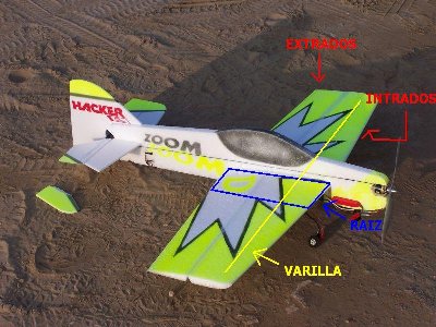

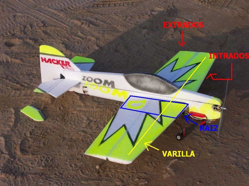

No me has entendido. Esas varillas no unen las alas a modo de tirantes, si no que van incrustadas a lo largo de la misma. Tienes que rajar el ala todo lo largo que sea la varilla clavando solo la punta del cutter. Luego la metes y le das con ciano por encima.
Mira esta foto, ahi se notan las varillas tanto del fuse como del ala, que van casi de punta a punta. Las que vienen en el Breeze son mas cortas.

Aaaaah!! vale xD ahora pillo lo de las varillas, es que joe, la foto que hay en la caja es engañosa de cojones eh xD ahi las ponen a modo de tirantes,...lo que pasa es que no acabo de pillarlo :oops: o sea, la tecnica si, raja en el material, incustar y pegar, pero estas varillas se ponen entonces tanto en el ala superior como en la inferior y en el intrados y extrados de ambas no?, quiero decir en la parte central nada mas, digamos que los extremos de las alas quedarian en "voladizo"?
A ver si ahora lo he pillao.

Primero si te fijas el de la foto de la caja es el modelo todo en EPP y por el color negro de las varillas claramente son de carbono.
Las nuestras son de aluminio del guarro. Yo no las pienso usar. Como ya te digo le pondré todo en carbono que es mucho más rígido.
Se ponen como tu bien has dicho, tanto en el ala superios como en la inferior, en el intradós y el extradós y a la misma altura, porque si no no hacen efecto.
Si ya de por si las alas son solidarias al fuselaje, o sea que mientras tu sujetas el fuse no se mueven yo no pondria tirantes de carbono. Los tirantes son los que van desde el ala de arriba a la de abajo cruzados, de adelante hacia atrás para que funcionen mejor.

Si has querido poner las varillas de las alas y de la profundidad como te indiqué...te has equivocado. Las varillas van una por el intrados y otra por el extradós, a la misma altura y sobretodo pasando por el centro. tu has dejado la parte central sin varilla, por lo tanto, en una posible hostia fuerte partirá por la raiz. Las varillas eran a modo de larguero.
Esos tetones de carbono no hacen nada de fuerza y para alinear tampoco les veo eficacia.
El exceso de pegamento sube el peso, demasiado epoxy he visto en el morro, sabiendo que es un avion para indoor.

Pues vaya, si que pensaba que las ponia como me dijiste, en la foto que pusiste de los Zoom me parecia que iban superficialmente las varillas, pero entonces no lo pillo, que decias, hacer una raja con el cutter, tan profunda que llegue al centro del ala?
Lo del intrados y el extrados va a ser que no se lo que es, crei que el extrados era la parte superior del ala y el intrados la inferior :roll:
No se si cambiarlo a estas alturas, igual lo dejo peor, tampoco acabo de pillar eso de que el ala en una ostia fuerte se romperia por la raiz, ¿por donde es eso?
Los tetones de carbono, los puse porque pense que la union con porex ceys no quedaria tan bien, para evitar que el ala quedara mas fragil por el medio, para que no cogiera diedro, pero igual tienes razon que no hacen nada, ya que la union ha quedado solidaria,...

Mucho parece...o esta o no esta :? :lol: :wink: .
Es posible que el diedro negativo te lo haga un poco más inestable, pero no se...hasta ver los resultados de los primeros vuelos no me preocuparia. Recuerda que estos aviones vuelan por motor.
Te ha quedado bastante guapo, pero creo que la bancada va al revés...ya veremos como se te comporta. Eso me preocupa más que el ala con diedro negativo.
Sobre las varillas: en la foto ves señalado el intradós y el extradós. Una de las varillas en amarillo (extradós) y la otra va a la misma altura pero por el intradós. También ves la zona de la raiz del ala en azul, que justamente es la zona que no cojen tus varillas.

Ahora creo que si que veo como querias decir que pusiese las varillas. son 4, la cosa era poner 2 en cada ala, una en el intrados y otra en el extrados de cada ala, pero partiendo del centro hacia los lados, aunque no llegaran a la punta.
Tal y como las he puesto no hacen practicamente nada, bueno, mantienen algo mas recta la parte que abarcan pero nada mas.
¿Ahora si?
Joe pero que me parece que ya es tarde, ¿crees que vale la pena que las quite y las vuelva a poner bien? el tema esta en rellenar las rajas, quizas con porex ceys,...
Lo del diedro si dices que no es muy peligroso, bueno, probare asi a ver que tal y si no intentare dejar ambos rectos.
Lo de la bancada, ¿te refieres a la parte amarilla de fibra de vidrio? la puse asi porque era como mejor ajustaba con la forma del depron, pero no se,....
