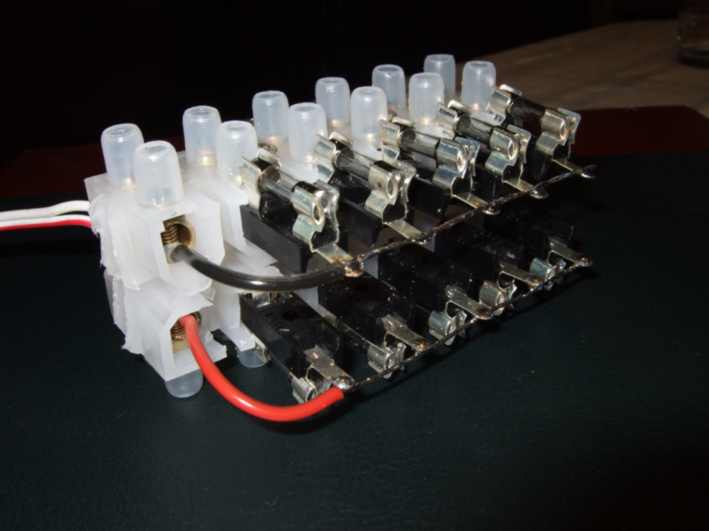

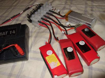

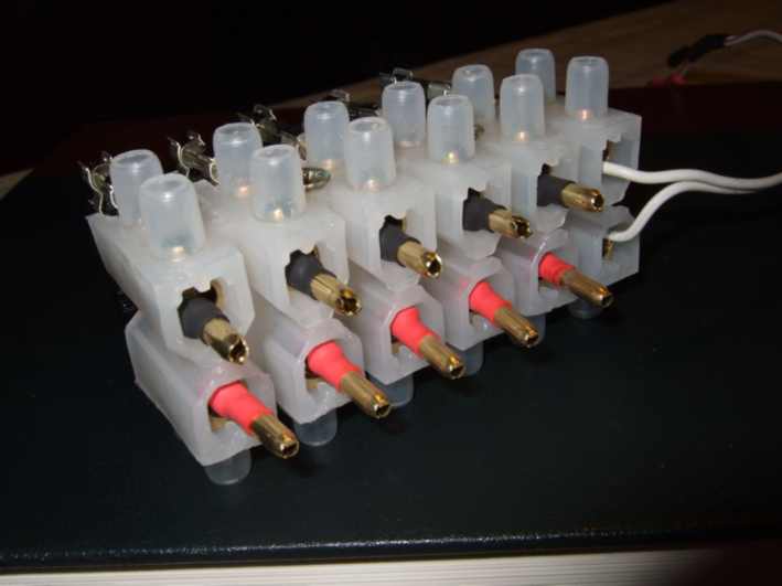

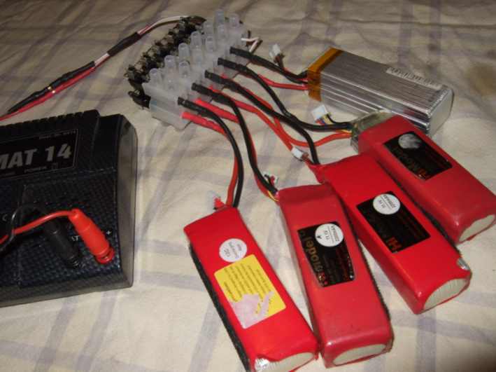

Como veis en las fotos, es una regleta de conexiones grande, provista de fusibles de 10A para evitar cualquier accidente. Todo el material cuesta 8 euros. Yo al terminar de volar, conecto todos los packs descargados a la vez, sumo la intensidad total de todas las que conecto y programo el cargador para que suministre como máximo el 70% del total. Por ejemplo, si conecto cuatro packs de 2200 mA, que sumarian 8800 mA. en total, las cargo a un maximo de 6000 mA. Tardan menos de la mitad, y al terminar la carga estan todas perfectas.
