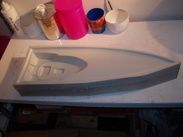

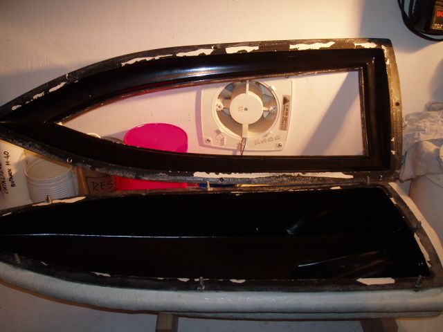

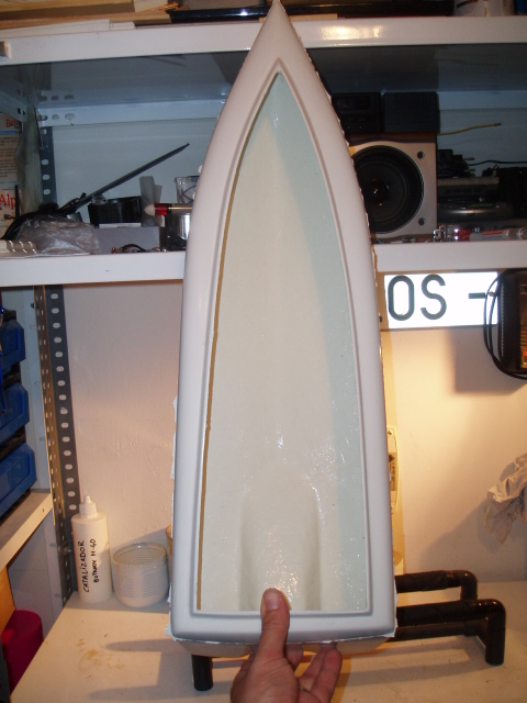

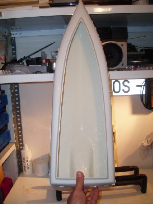

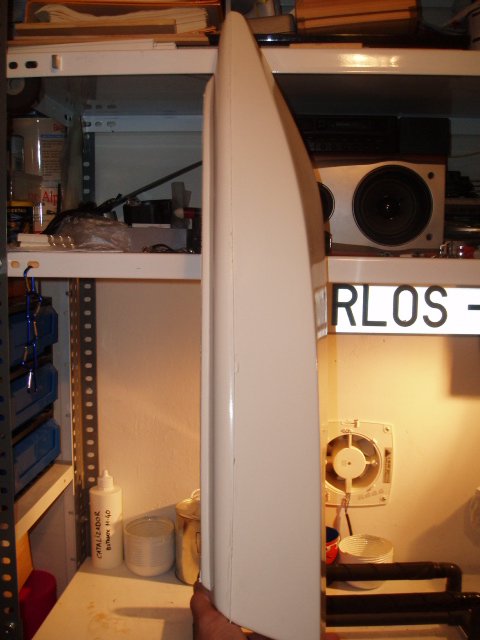

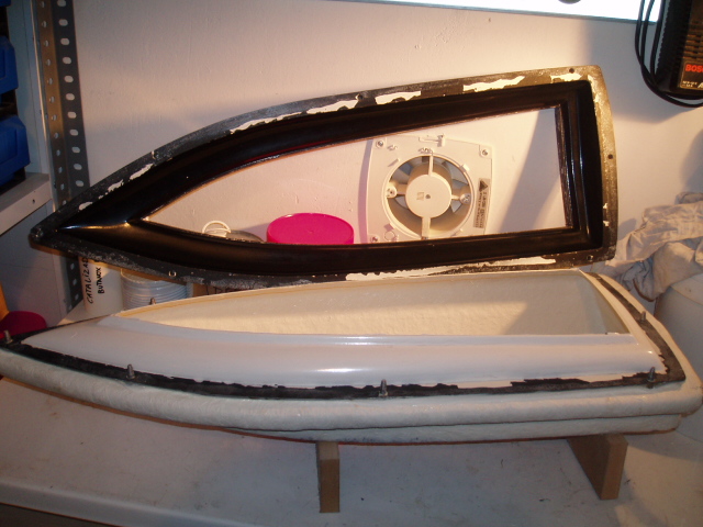

Os dejo para abrir boca algunas fotos de los moldes de mi lancha. :wink:

Joder que bonito... se nota que le has echado un monton de horas a trabajar las resinas. El acabado es perfecto y la forma de la lancha es muy bonita.
Seguro que tiene que ir de perlas por el agua!!!

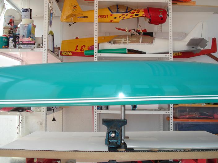

Gracias Zipotarri. :D

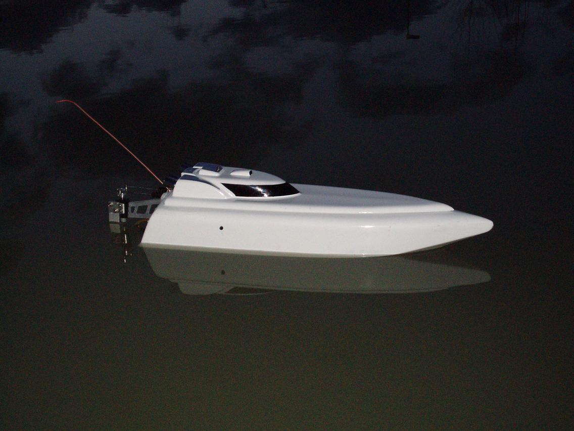

Lo de navegar, todavía estoy probando con unos y otros motores :?

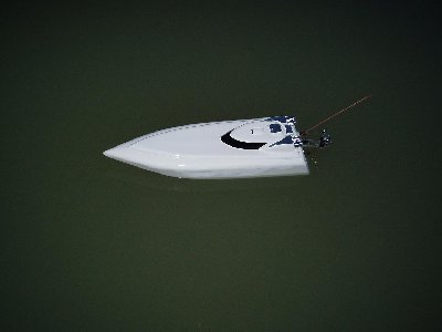

Mas fotos.

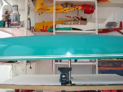

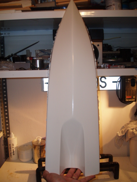

aqui le pongo el casco que e elegido para el molde precisamente este casco es un copia ,bajo este mismo metodo

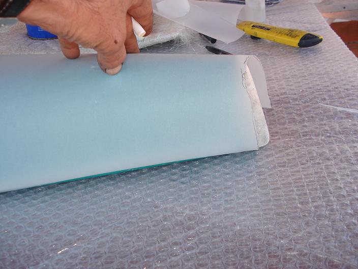

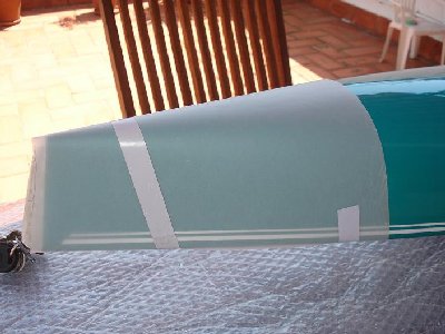

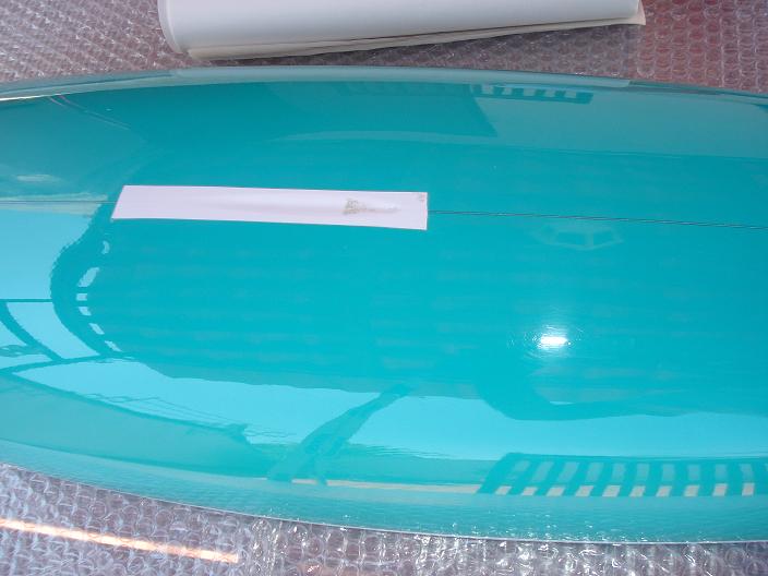

aqui lo primero que haremos es preparar el casco ,tendremos en cuenta ,todo una serie de detalles.
1-quitaremos ,cualquier anilla ,tornillo o orificio que pueda ,penetrar la resina los orificios ,podemos ,tapar con cinta de carrocero .o celo
2-tendremos ,que limpiar ,el casco,con productos desengrasantes ,no abrasivos ni disolventes ,podemos dañar el casco ,acohol,una gota de mistol,y un trapo humedo ,secarlo muy bien despues.
3-cortaremos ,en papel ,vegetal por partes la superficie del casco esto nos servira de plantilla para cortar ,la tela de fibra de vidrio

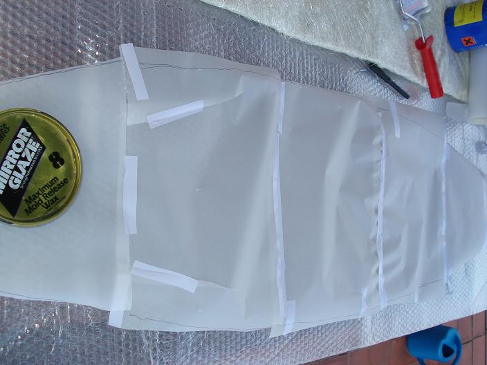

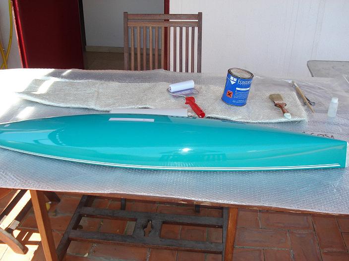

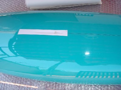

1-teniendo las plantillas de fibra preparadas y cortadas
2-preparamos ,todo lo que tenemos que tener a mano
3-empezaremos con el casco ,
4-temdremos dos paños de testura suave ,el algodon ,es una variante valida

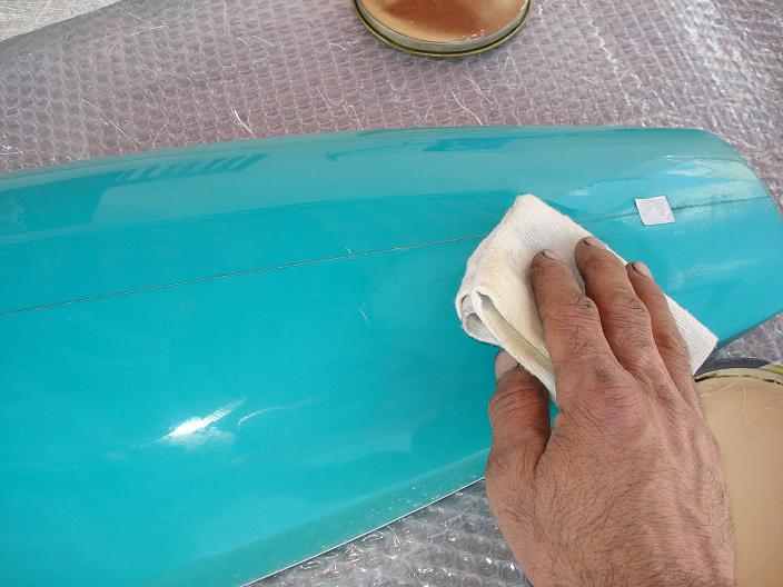

Por chevy
#472431
aplicaremos la cera al casco ,frotando en forma circular ,todas las partes que estan espuesta a la resina
1-una primera mano
2-con un segundo paño frotaremos con suavidad hasta que vaya ,cojiendo brillo espejo
3-volvemos aplicar cera de nuevo y repetiremos esta operacion hasta 5 o ocho veces
4-para asegurarnos ,que el casco este protegido de la resina asi ,cuando vayamos a sacar el molde no se nos pegue por accidente en nuestro,casco,ojo a la hora de manipularlo un pequeño rasguño o roze y nos quita la pelicula protectora de la cera
Por chevy
#472434
si no encuentran la cera desmoldante ,es aplicable la ,cera neutral de limpiar zapatos,la que es incolora,tambien es cera,si teneis algun rincon dañado del casco o alguna fisura podeis aplicar en esa zona frotar con una vela ,aquella que se encienden en la iglesia o estas en apuros jejeje

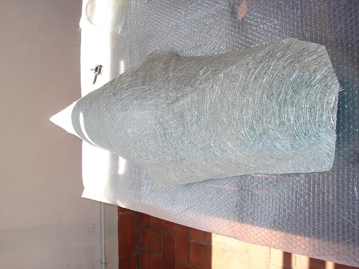

una foto retrasada pero es valida eso creo es unas de las plantillas
Por chevy
#472454
asi nos quedara el tejido pero,les aconsejo que vosotros mejor la tengan por partes

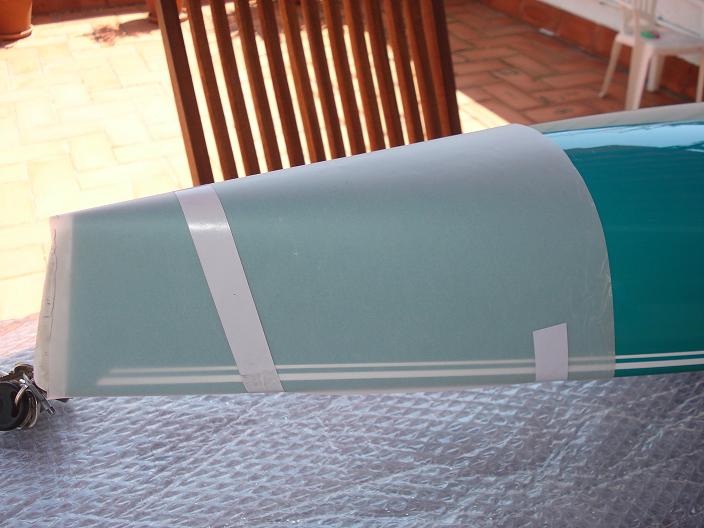

DETALLES:
1-cojeremos el tejido ,,sobreponiendolo encima del casco le quitaremos todo el vicio,al tejido ,es mejor que ya desde ahora se vaya adaptando a nustra forma del casco
2-para los barcos fijecen en este detalle
Por chevy
#472456
cinta aislante que le e puesto e frotado el centro con el dedo para marcar la entrada de la orza y asi en el molde me queda marcado dicha entrada
Por chevy
#472460
aqui esta listo el casco par el laminado y el proceso
Por chevy
#472461
aqui
