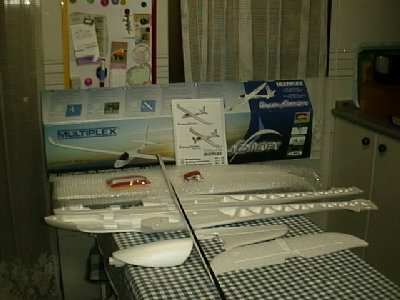

Las instrucciones vienen en español (con acento gaditano) y con bastantes ilustraciones, todo bastante clarito como para no tener ninguna "pega" en su montaje (creo yo),

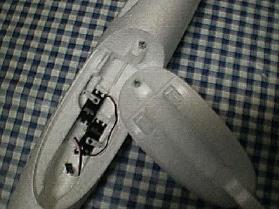

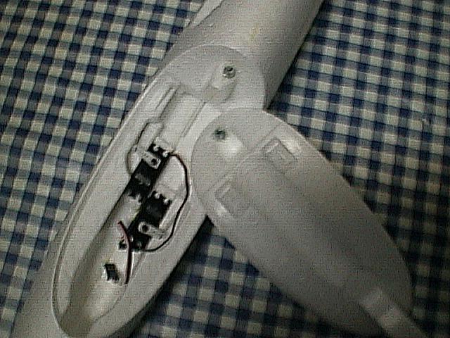

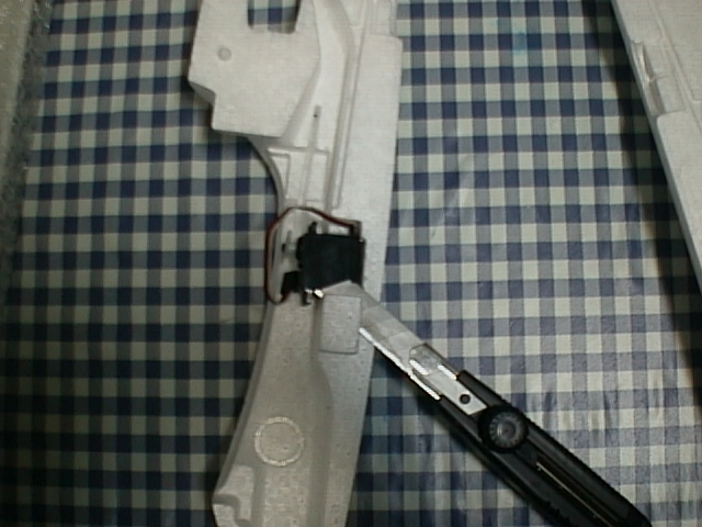

Como no tenia en casa los 2 servos MPX Tiny-S (o Hitec HS81) para los cuales está preparado el fuselaje, he tenido que recortar un poquito el alojamiento para meter unos desconocidos (al menos para mi) JP S3002 BB, un poquito mas gordos, pero con piñones metálicos y 2 rodamientos.

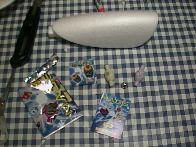

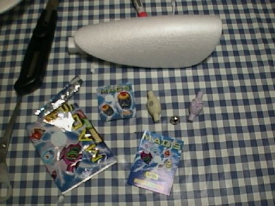

El sistema de fijación de la cabina original, le he cambiado por unos imanes de ¡¡¡ neodimio!!!, sacados de una bolsa de "MAGS", unos juguetitos magnéticos, que por 0,80€ te sacas ¡¡¡4 imanes de 6x4 mm y 2 de 8x2 mm!!! (descubrimiento de Josema). Los de 8x2 los he usado para la cabina y los otros 4 los usare para las alas.

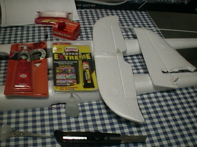

Como veis he usado 3 tipos de pegamentos, el de contacto para unir las dos partes del fuselaje, el cianocrilato para las escuadras de mando y bisagra de dirección y el Patex para el resto de uniones.

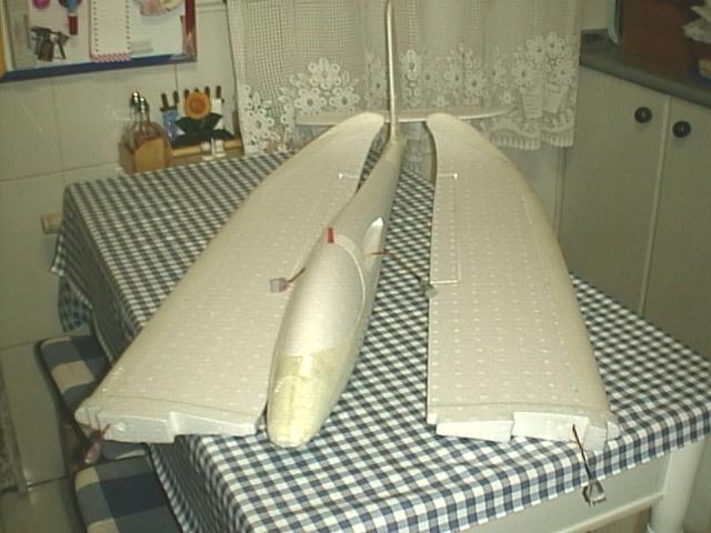

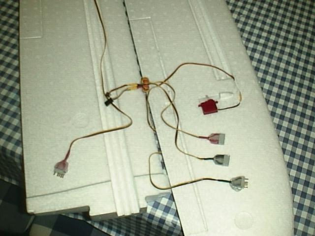

El alojamiento para los servos de alerones esta previsto para los MPX Nano S (o Hitec HS55). Como tenia 2 en casa solo he tenido que alargar los cables y poner unas ferritas.

Ajustando el hueco para los servos

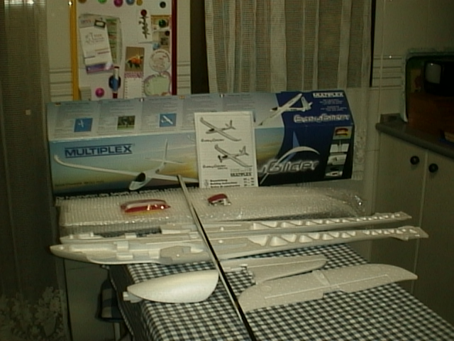

Contenido del Kit

los "MAGS".
Josema, ¡¡¡ eres un MONSTRUO!!!
Los pegamentos

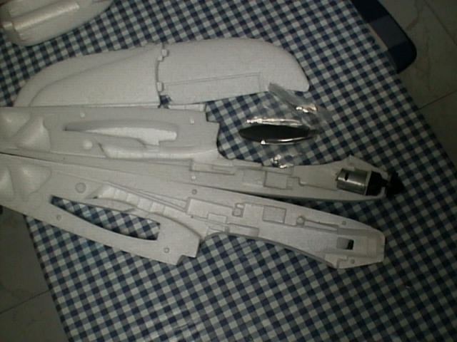

La versión eléctrica.
Las diferencias estan solo en el fuselaje, con los "moldeos"
apropiados para alojar el motor con su reductora, las baterías (debajo de las alas) y entradas de aire.

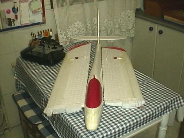

Los cables para los servos de alerones me han dado "problemillas".
Pero al final lo he resuelto con unos viejos (pero cojonudos) conectores MPX y con la pistola de termoencolar.

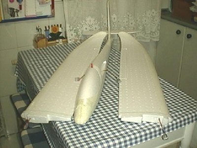

Como la meseta es muy dura, he reforzado fuselaje y alas con unas bandas de cinta de fibra.
Ya está practicamente acabado, a falta de algún detallito estético y del ajuste final de mandos y centrado.
[/b]
¡¡ACABADO!!
Bueno, falta ajustar la radio, el CdeG...
Fuselaje y alas con los refuerzos de cinta con fibras
Los cables de alerones
