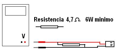

Visto que no estas por la labor de comprar un equilibrador, te pongo un esquemita de un descargador muy tonto que se hace con un cable de servo, una resistencia gorda y dos bananas.
Al cable le quitas un hilo y dejas solo el rojo y el negro.
Eso lo conectas al tester y vas pinchando elemento por elemento. Veras que al pincharlo baja la tensión, cuando este en la que te guste lo despinchas y haces lo mismo con el siguiente.
Con esa resistencia te descargará entre 1A y 600mA, dependiendo de la tensión de cada elemento.
Para ver como es el conector de puntos de la batería, metete en nuestra web y en descargas tienes los manuales de los equilibradores en los que lo aclaran bastante bien.

Buenas:
Al final me construi un circuito con una protoboard que tenia por casa, un par de resistencias, unos cables rigidos y el polimetro, y la verdad es que no lo vi tan dificil. La bateria que queria comprobar sólo tenia una diferencia de 0,01V entre sus celdas, que intente ajustar y no lo conseguí. Al final acabe dejandola con la misma diferencia, claro que no es significativa comparada con los 0,1V de diferencia que se empiezan a considerar peligrosos.
En cualquier caso mi polimetro no daba mas de 0,01V de precisión para volatjes superiores a 2V.
