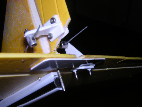

ni siquiera hace falta el agujero en el tubo de carbono, puedes pasar ese eje recto por el trozo de estabilizador que queda fijo entre ambos. con un alambre o un trozo de varilla de carbono de 1.5 o 2mm lo puedes hacer
Yo en el mío quité esas dos piezas y las sustituí por una sola de balsa más ancha para que sobresaliera por detras del tubo y le recorté lo justo para que pueda subir y bajar sin pegar en él. Si te fijas en:
files/thumbs/t_hpim2544_c_458.jpg
La parte que está con cinta roja está toda unida y la parte blanca es más o menos el trozo que tiene el encaje hecho.
A mi me funciona y además se amplía bastante la superficie de control.

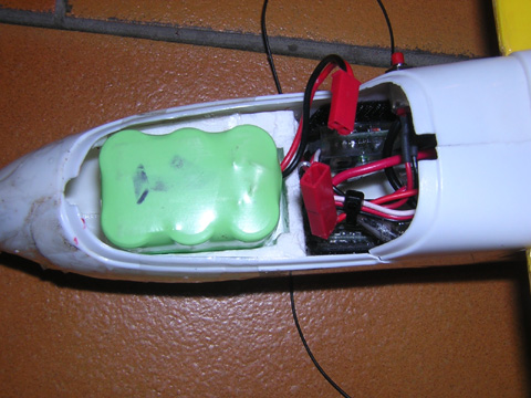

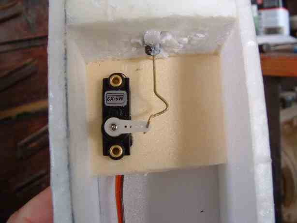

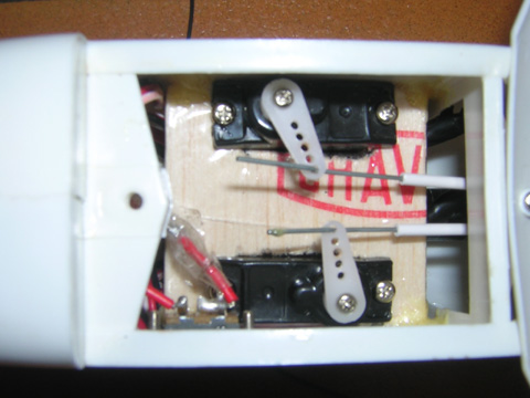

Os paso las foticos para que veais la maravilla que he hecho y que aun no se si volara, pero bueno, para que veais que he sido un digno emulador de antecesores como Laude, cacer, etc...
A ver que os parece como me ha quedado. No es un trabajo muy fino pero es mi primera obra.
La vhapuza que tuve que hacer para que los timones se moviesen sin tocarse y sin añadidos. Incluye corte de la barilla de carbono
Aqui estan los servos micro (creo) con la bancada que construí en balsa
Como veis, recorte el porexpan por delante y por detras para poder adelantar la bateria y meter receptor y variador en el espacio delantero
