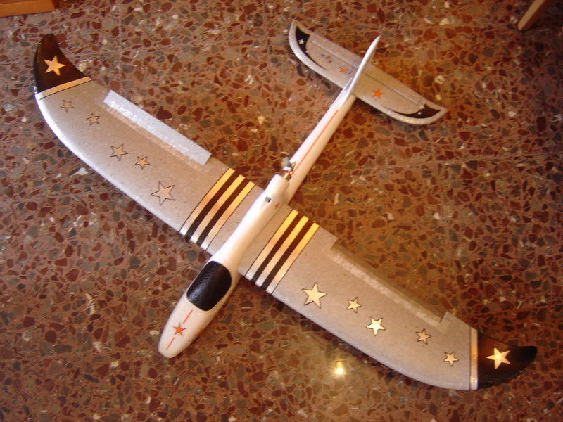

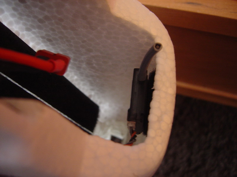

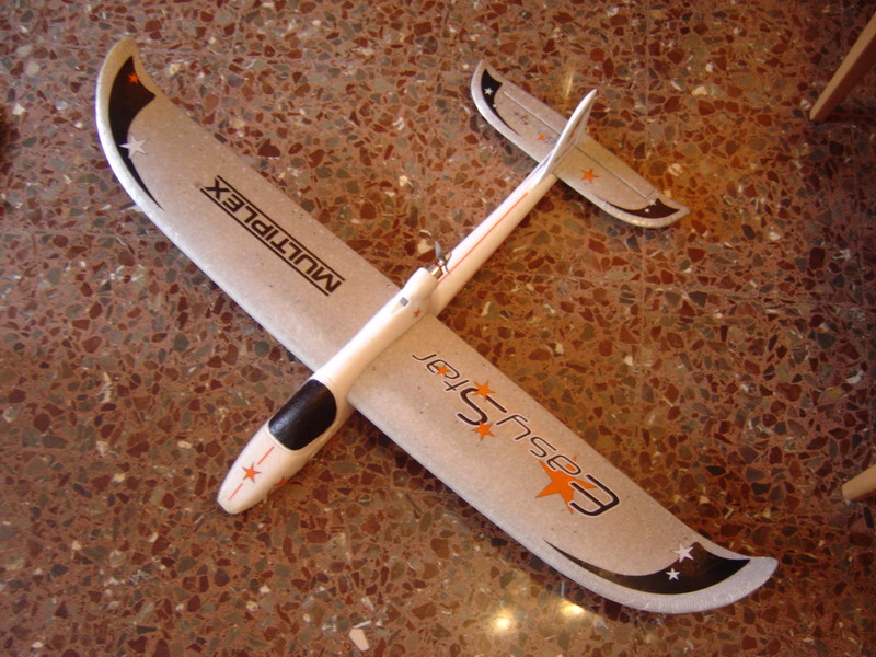

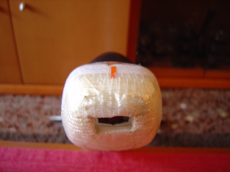

Aqui dejo unas fotos de mi EasyStar...
Espero que os guste

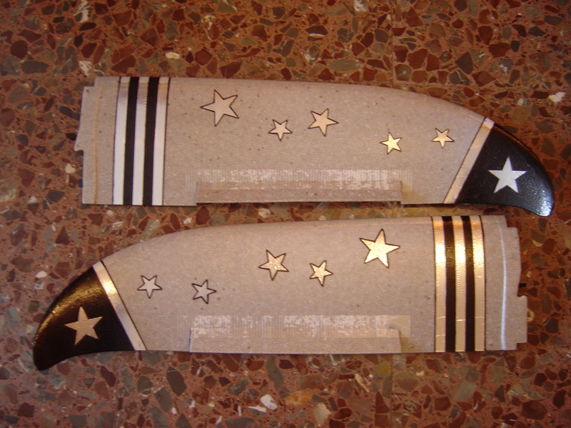

Sin alerones
Con alerones

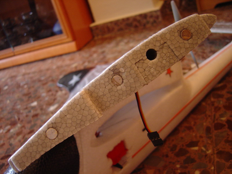

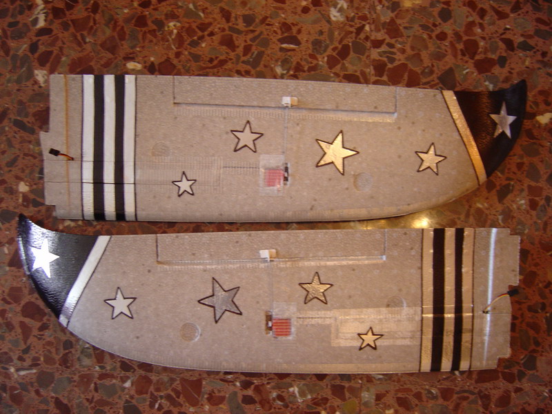

Union de alas con imanes de neodimio
Parte superior alas
Parte inferior alas

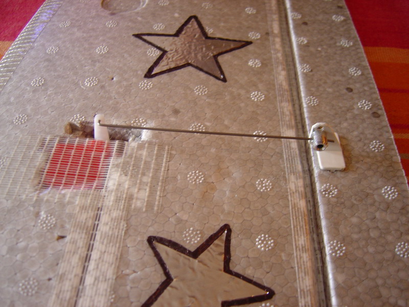

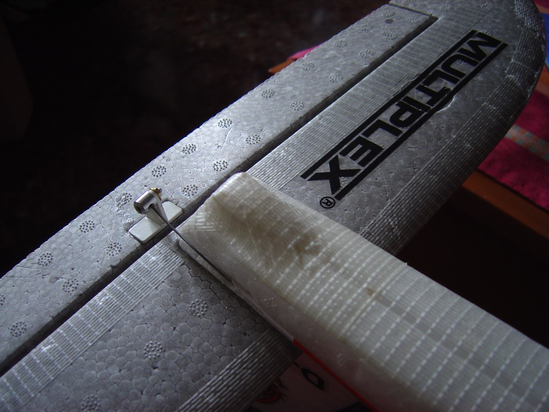

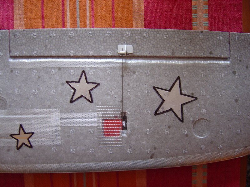

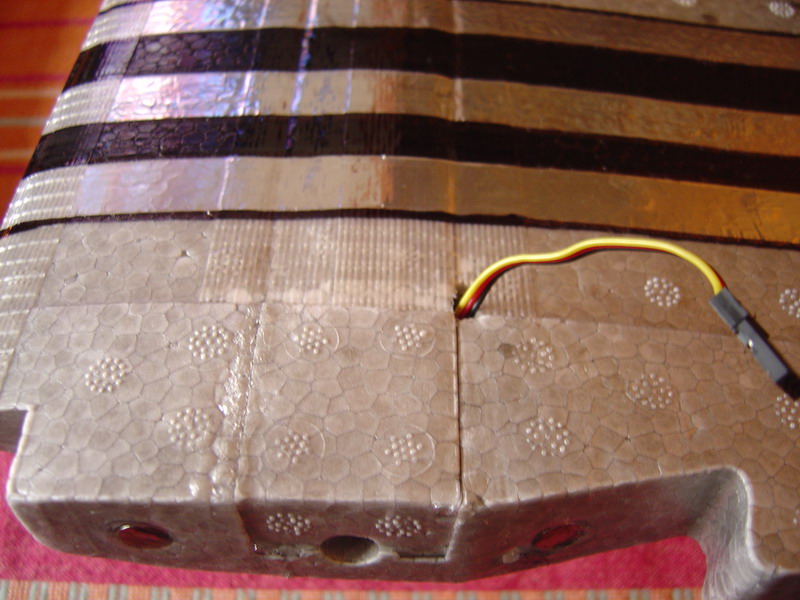

Detalle montaje aleron

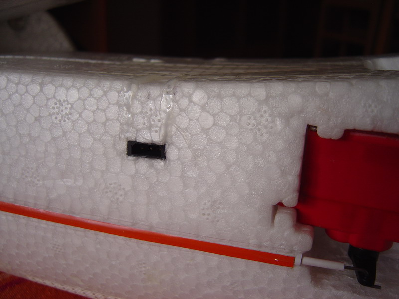

Salida del cable del ala
Conector alerón

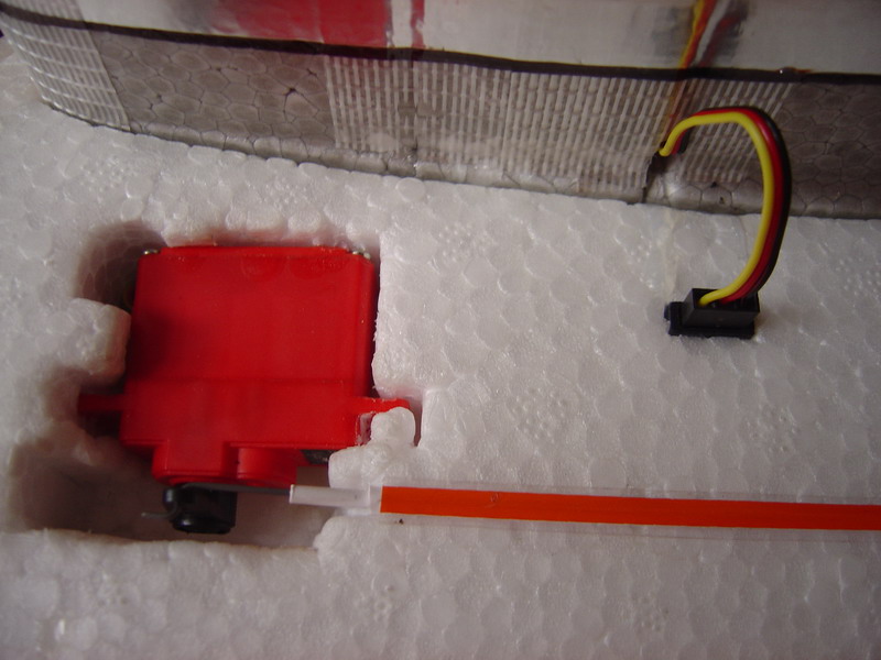

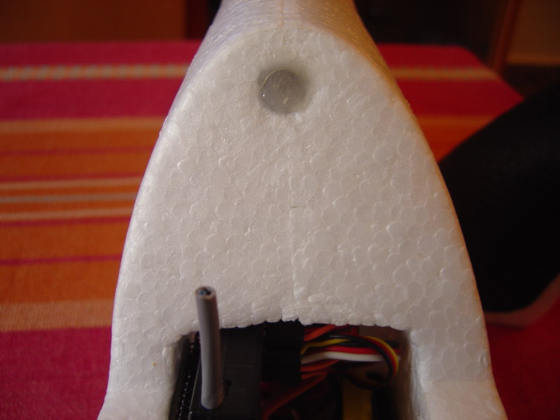

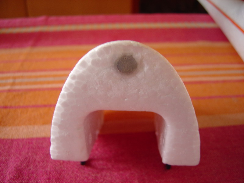

Cabina con iman de neodimio
Tapa cabina con iman de neodimio

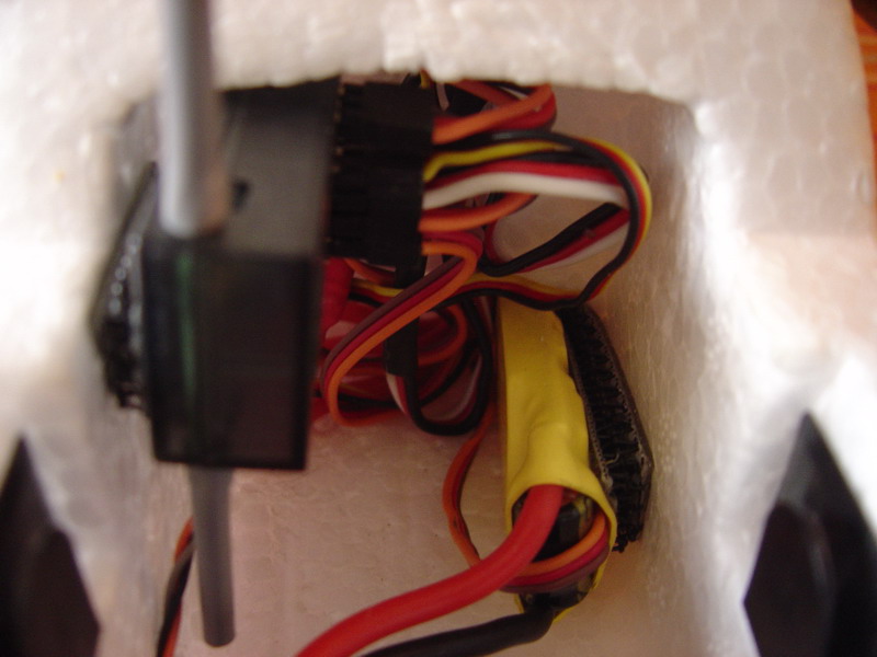

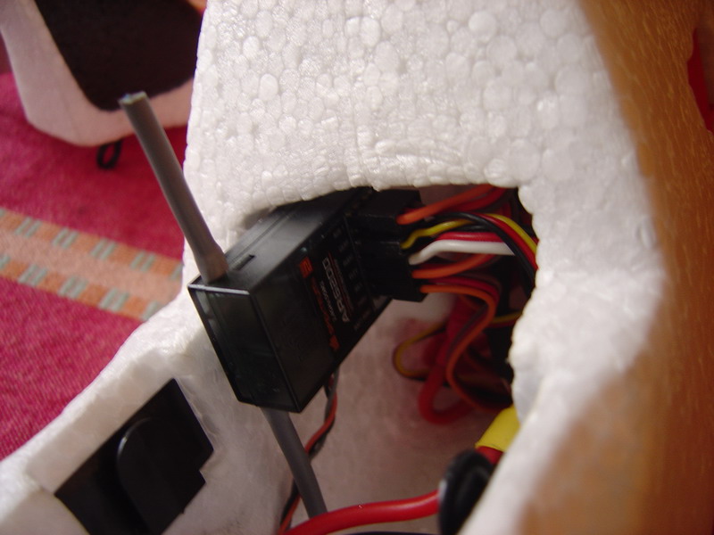

1º Receptor Maestro
Variador
Interior cabina
2º Receptor esclavo

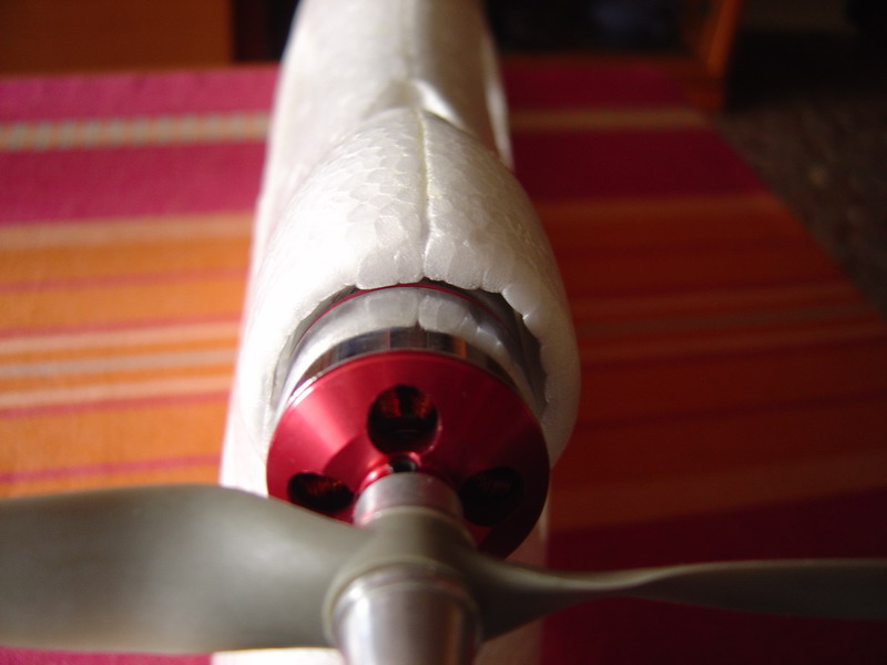

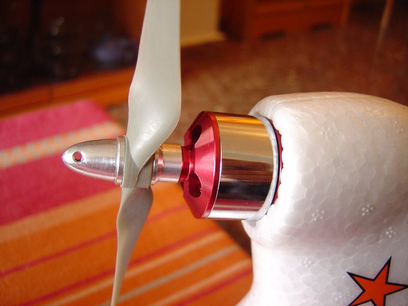

Motor
Motor

Conector alerón

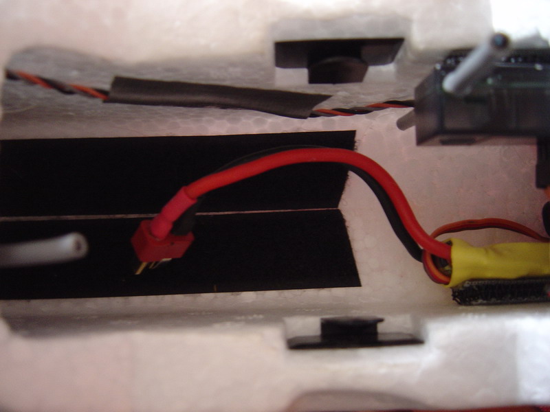

Hola,compañero,realmente muy,muy bonito.Una observacion:en las fotos veo que has montado el variador trifasico en la cabina,para lo cual probablemente has alargado los cables entre el variador y el motor.Yo lo hice asi tambien y me metia unas interferencias horrorosas.Lo suyo es alargar los cables entre bateria y variador,y dejar este metido en el hueco del fuselaje detras del motor.
Por Polar
#834862
franc1969 escribió:Hola,compañero,realmente muy,muy bonito.Una observacion:en las fotos veo que has montado el variador trifasico en la cabina,para lo cual probablemente has alargado los cables entre el variador y el motor.Yo lo hice asi tambien y me metia unas interferencias horrorosas.Lo suyo es alargar los cables entre bateria y variador,y dejar este metido en el hueco del fuselaje detras del motor.
Gracias, me alegro que te guste.
Respecto al tema de interferencias, yo tenia el mismo miedo que tu pero en mi caso y hasta la fecha no he tenido ningun problema, no se si es por que la emisora es de 2,4 ghz. con doble receptor (aunque eso no significa que no le afecten las interferencias).
Álvaro
Por franc1969
#834902
Hola,pues si que tienes razon.Mi emisora es de 35 Mhz ,y ademas bastante vieja.Si no fuera porque tengo ya muchos receptores del 35,me cambiaria a 2,4.
un saludo.

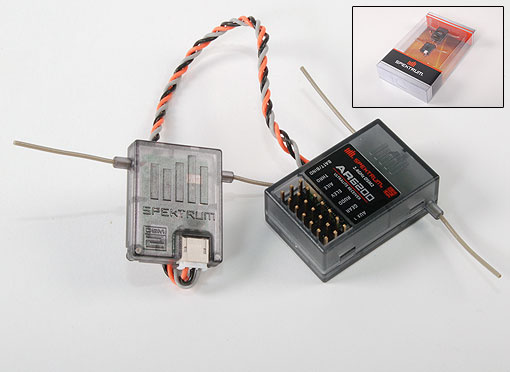

Polar, ¿que receptor llevas puesto? Es que es la primera vez que oigo lo de receptor maestro/esclavo.
Por Polar
#834973
juanje escribió:Polar, ¿que receptor llevas puesto? Es que es la primera vez que oigo lo de receptor maestro/esclavo.
Juanje no es ningun receptor raro, es simplemente una medida de seguridad, cada receptor recibe por un canal diferente con lo cual, si falla la recepción de uno el otro sigue recibiendo hasta que el que no recibe se reinicia.
El modelo es un spektrum DSM2 AR6200, yo lo empleo con una DX6i tambien de spektrum.
Receptor
http://www.spektrumrc.com/Products/Defa ... =SPMAR6200
Radio
http://www.spektrumrc.com/Products/Defa ... ID=SPM6600
Álvaro
Radio DX6i
Receptor DSM2 AR6200
