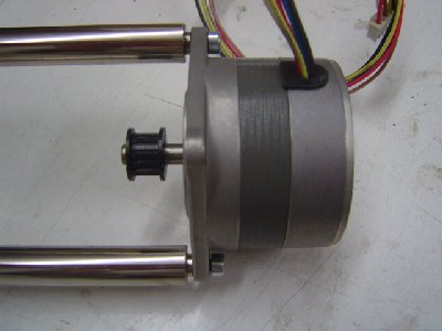

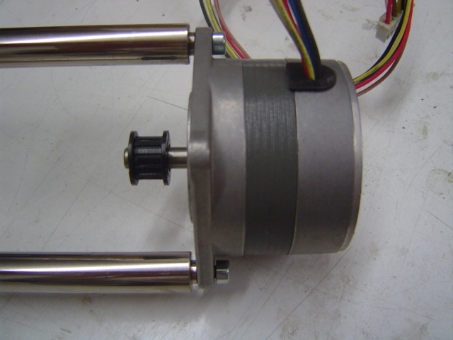

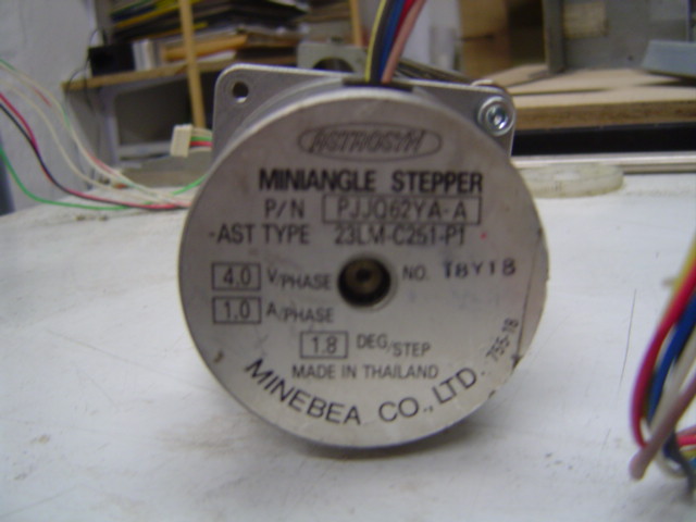

Me valen los motores de una impresora? (pongo foto)

Carlos Márquez Pérez escribió: Me valen los motores de una impresora? (pongo foto)
Si que sirven, tengo unos motores parecidos y esos tienen bastante fuerza, 200 pasos por vuelta. Divide el avance de cada vuelta del sinfin por 200 y tendras esa resolucion. Ej, avance de 2mm, 0.01mm por paso. Creo que esos motores son unipolares, con dos comunes, uno para cada par de bobinas.
