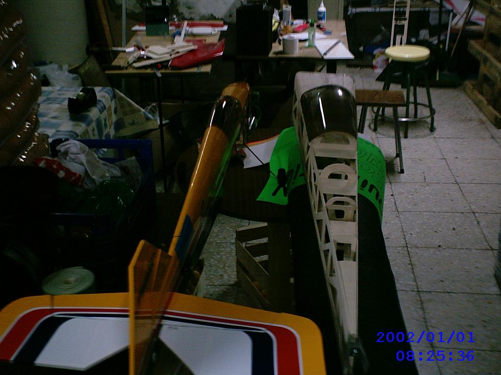

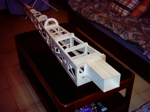

Por xscorp
#191911

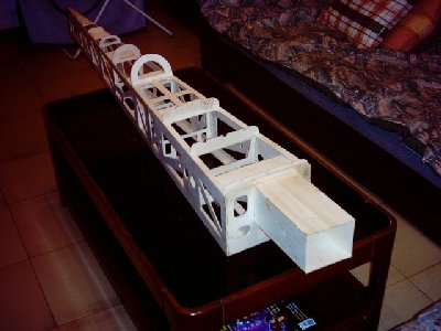

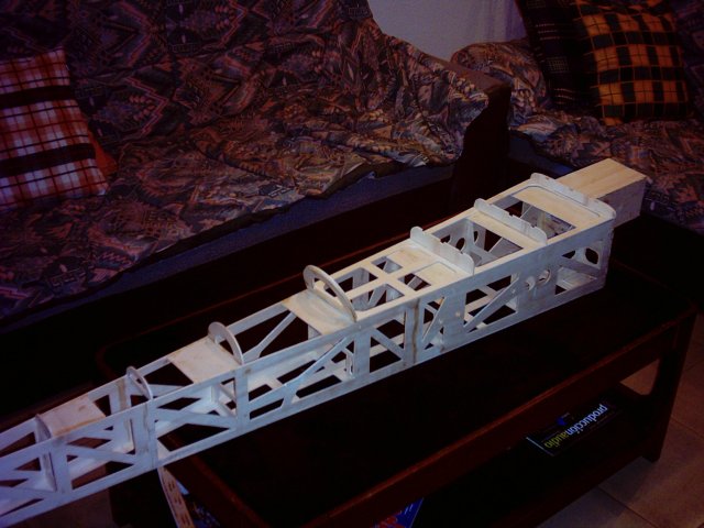

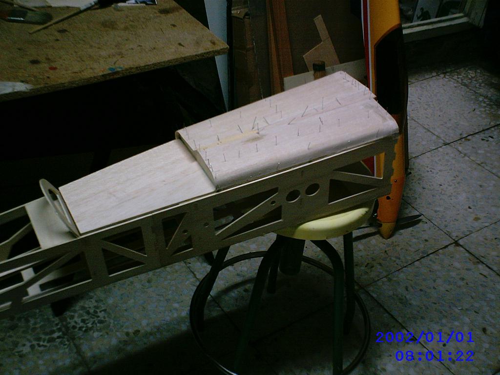

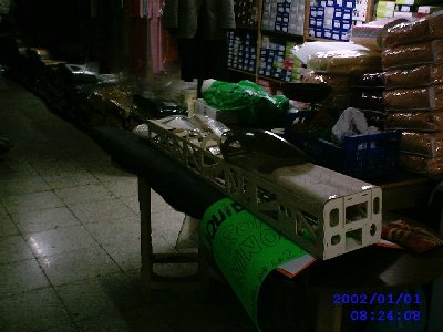

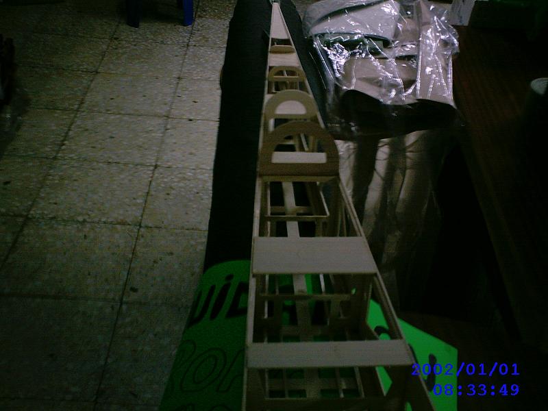

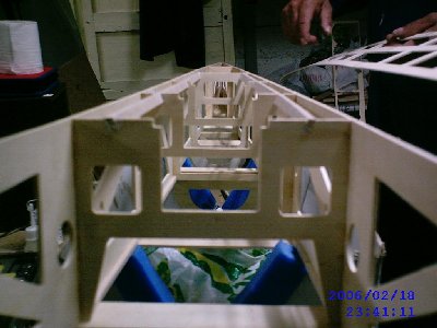

Hola a todos,
Pues yo también estoy liado con un kit del funtana de 2 metros. El mio es el V2, es decir, el que tiene perfil en el estabilizador. En cuanto al kit no está mal de precio pero eso sí, de laser nada, todo cortado en CNC y calidad aceptable. Por 219€ tienes:
- Todas las piezas cortadas en CNC necesarias para completar el modelo.
- Carena motor en fibra.
- Cabina piloto.
- Bayonetas en aluminio y fibra de fijación de alas y estabilizador de cola (es desmontable).
- Un par de planos a escala.
- Un folio con una guía de montaje en alemán.
En principio parece un kit sencillo de montar si mayor complicación. Yo le voy a poner un MVVS 1.60IFS ya que viene preparado para ubicar la pipa (similar al de Exclusive Modellbau).

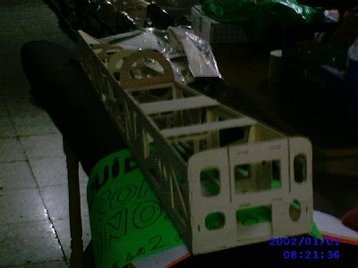

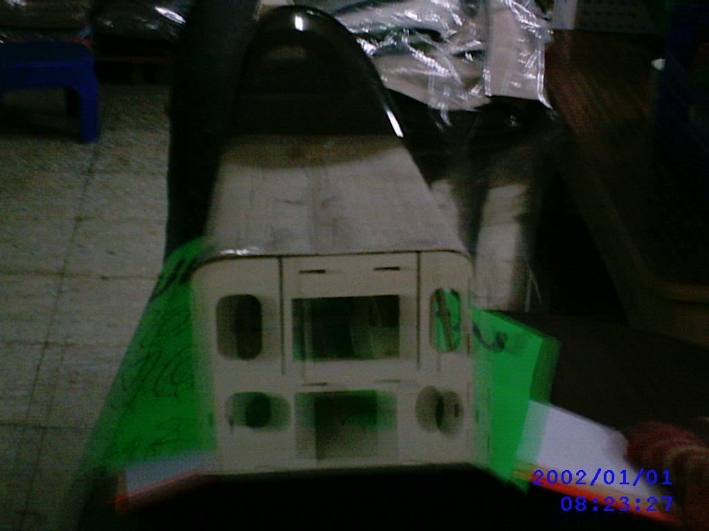

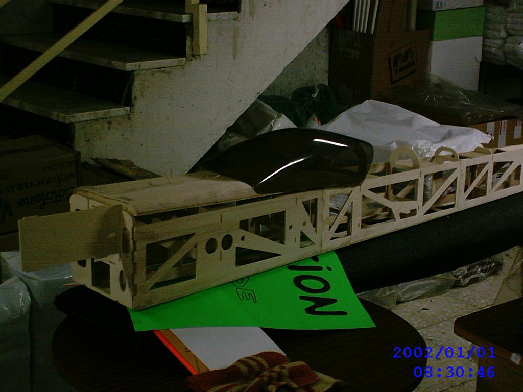

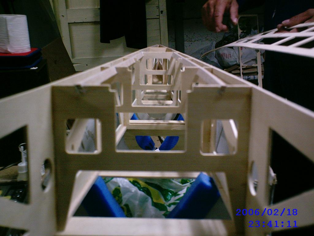

Os dejo unas fotos del fuselaje casi totalmente armado.
JM
Fuselaje Funtana 2mV2

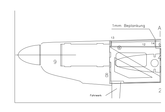

Hola colegas,

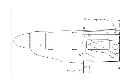

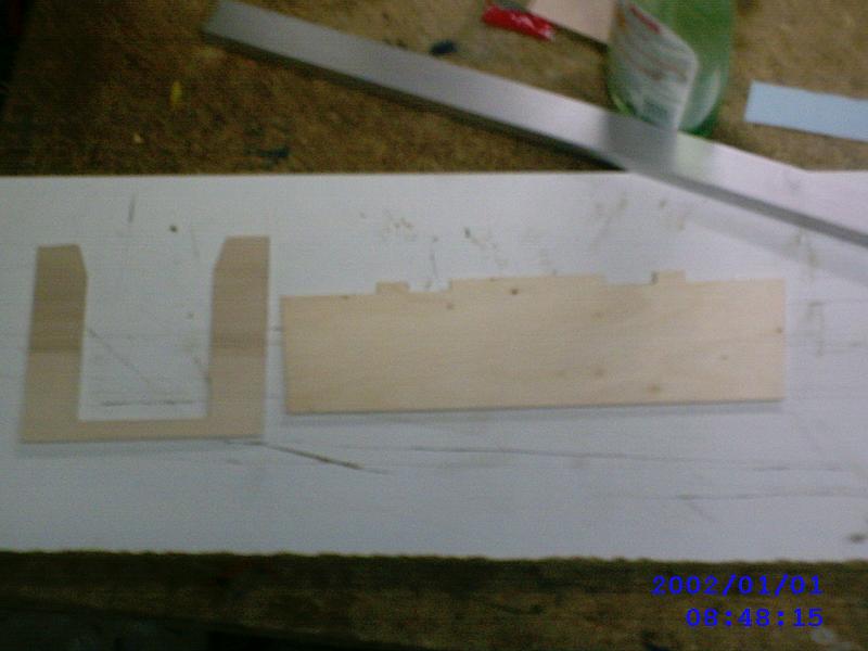

Pues me encontrado con una duda sobre la pieza nº 9 (ver plano despieze) ¿sabéis donde va ubicada? Es una en forma de U.
Otra cosa que se me plantea es hacer una lista de todos los accesorios necesarios para este modelo. Yo estoy intentando resolver el tren principal y el de cola así como las carenas de las ruedas. He contactado con cyber-hobbies y pronto tendrán disponibles el tren en fibra que lleva el modelo de Exclusive. Sería interesante que colaborásemos para confeccionar una lista como esta:

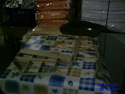

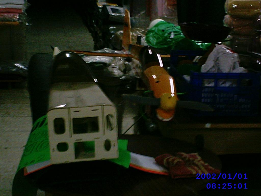

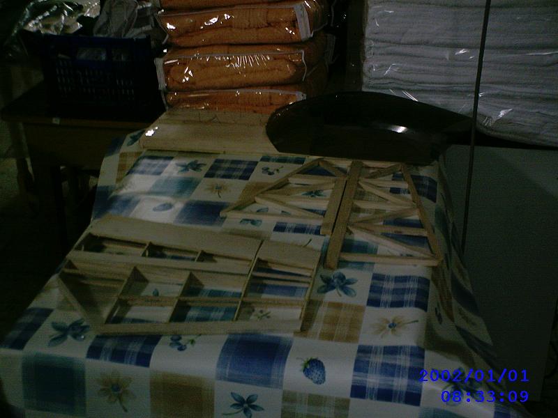

Hola , pues mira eso mismo me estoy planteando yo , esa pieza que dices me pasa igual que a ti , adjunto foto y otra pieza que no se el numero pero mirandolo descubriras cual y que tampoco se donde va , la u llegue a pensar que fuese para el final de la guia del resonador pues tiene esa forma y es donde tiene la misma anchura que el fuselaje.
El tren , cabina y carenas de ruedas voy a usar los del kit de exclusiv pues me los ha cedido un amigo , la cabina la tendre que recortar un pelo pues este lomo es mas chato , ruedas igual me las cedio el mañana te digo de que medida son , por ahora te digo que son kavan , todas las dudas sobre horns , rotulas , bancadas de servos situacion etc puedes verlo en el link que hemos puesto antes y yo es como lo pondré ,la sujeccion de la cabina la haré mediante dos tetones que encastrarán en la parallamas y atrás en el lomo pondre un brazo de servo con un tornillo que girara y hará de tope (idea de mi amigo vicent) , para fijar la carena puedes pegar algun taquito de haya en la parallmas por el borde y atornillarla sobre ellos , es el sistema mas usual, la fijación del ala la quiero hacer con la bayoneta y fijo mediante el tipico sistema de dos mariposas o palometas una adelante y otra atrás a la vez que hare un distema con gancho con unas bridas o gomas , pues este tema es de vital importancia , la fijación de los trenes la hare mediante tornillos con tuercas autoempotrables lo que tenemos que estudiar es la base sobre la que apoye el principal pues esa zona donde indica el plano es demasiado debil para ello , de bisagras usare la planas y tipicas con pasador de marca kavan en su tamaño maxi o giant escala , el entelado lo haré mediante oracover pues es de lo mejor que ahi ahora mismo , y la carena la pintare con un spray normal que sea del color mas parecido al oracover que tenga en la zona del morro , el deposito lo pondre de 500cc en el cg con su correspondiente kit de conversión a gasolina, la cabina de exclusiv que es la que usare viene tintada , o mas bien en un tono mas oscuro si quieres poner la tuya de color negro total con un spray normal t vale , y si no con el papel de tintar cristales de coche te vale , o tambien el spray que vende tamilla para sus coches , reforzare toda la parallamas y el cajon del motor con fibra de vidrio y epoxy , la zona de la bayoneta , y donde vayan las mariposas o palometas , tambien la zona del tren de aterrizaje y bueno ahora ...no se me ocurre mas , perdon por este royazo...saludos!!
Por Fekem
#192687

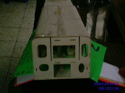

se me olvidaba la foto jeje ,

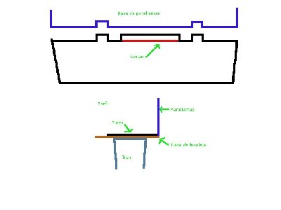

Por xscorp
#192783

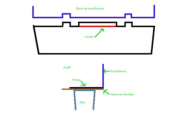

Hola Fekem,
De rollazo nada, cuanta más información tengamos mejor. Más o menos me hago una idea del tema.
En cuanto a las dos piezas, la que tienes en la fotografía a la derecha yo la he puesto justo en la base de sujección del tren principal fijada al parallamas. Con esa pieza y la base que va justo debajo da suficiente consistencia para fijar el tren en ese punto (son dos planchas). El problema es que hay que modificarla un poco. Yo he cortado por la linea roja que te muestro en el esquema siguiente y así encajan las dos muescas pequeñas que quedan justo en el parallamas en la parte de abajo. Luego la base va pegada sobre esa pieza.
Te adjunto un esquema donde se ve la vista desde arriba, la zona de corte y la vista de cómo queda el conjunto desde el perfil. Creo que esta es la solución al refuerzo de la zona de fijación del tren.
Respecto a la otra pieza en forma de U seguiré investigando...
Otra cosa, ¿no es un poco grande el depósito? tengo entendido que los gasolina con un 400cc van sobrados pues consumen mucho menos.
Otro día más...
Jose Manuel
Vista alzado y perfil de la unión de la base del tren principal con el parallamas.

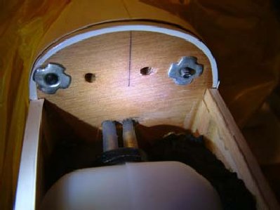

He estado viendo lo de la sujeción del conjunto cabina/tapa superior. Esta tarde si puedo os pongo unas fotos de cómo lo llevo en mi revelove y de algun detalle mas como la sujeción de las alas con tornillos de plastico. Creo que nos pueden servir. Para a cabina he puesto tetones delante y :idea: :idea: :idea: en el costado una chapa de plastico con dos taladros uno atornillado a la base de la cabina que permite sin holgura que gire la chapa y el otro tiene una ranura de 2mm por la que pasa un tornillo que va roscado al fuselaje. El sistema es muy sencillo, cómodo de usar y fiable. Las alas en la costilla raiz llevan por dentro un refuerzo de contrachapado, taladro y rosca. En el costado del fuselaje lo mismo: refuerzo y taladro coincidiendo con el del ala. El resto sencillo meter tornillo nylon y atornillar.

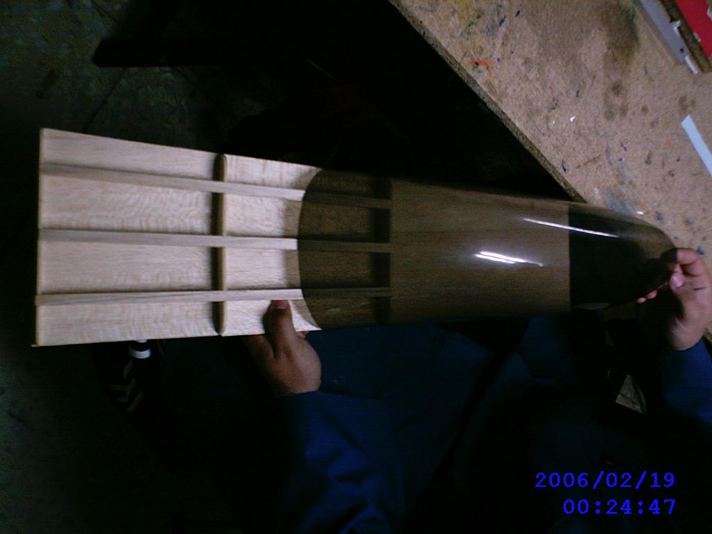

Por lasser
#193170

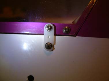

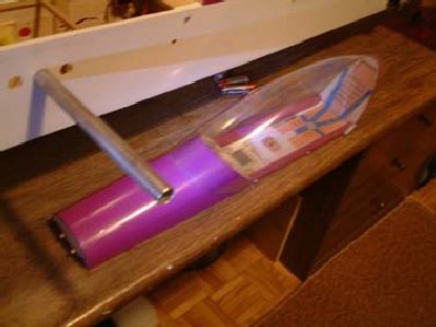

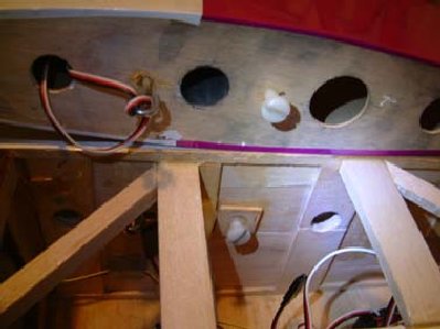

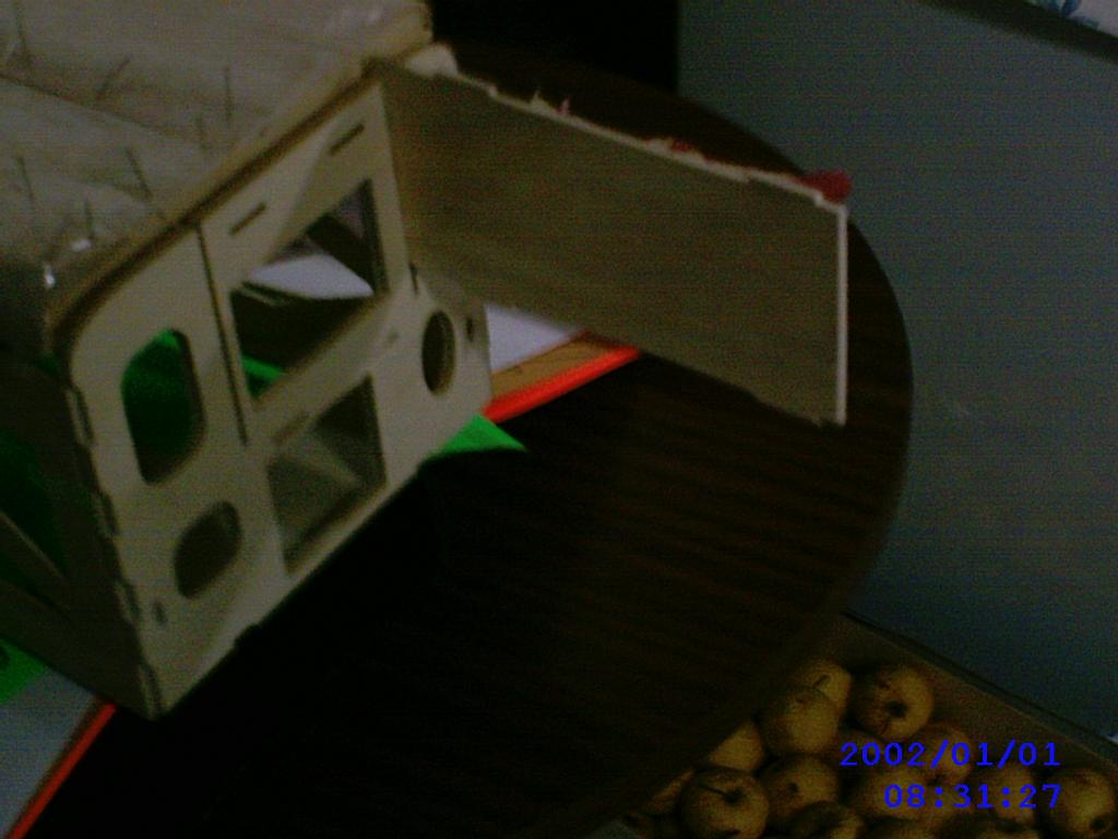

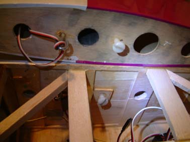

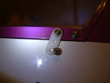

Pues aqui van las fotos prometidas.
La chapita abierta, chapita cerrada, la cabina y tapa superior con los tetones, la parallamas donde se alojan los tetones y el interior del fuselaje mostrando el tornillo de sujecion del ala y la costilla con el tornillo de sujeción
Interior del fuselaje donde veis el tornillo que sujeta la semiala y en la parte superior semiala conel tornillo puesto. Por detras de la costilla hay un contrachapado de refuerzo y que da cuerpo a la rosca
Los dos agujeros donde entran los tetones de la tapa superior del fuselaje
Aqui se ven los tetones y la 'chapita en la parte de atras. Una por cada lado
Chapita cerrada
Chapita abierta con la ranura para que deslice por el tornillo

#193436
Hola a todos,
He enviado un correo al señor Jochen Brendel de Flugwerft preguntando por la ubicación de la pieza nº 9. Es la que va justo en el frontal de la caja donde se monta el motor. Lo podeis ver en la imagen que me ha remitido (ahí sí vereis el nº 9). En mi opinión esa pieza la veo demasiado endeble para colocarla como soporte de la bancada. Yo la cambiaré por contrachapado más fuerte.
JM
Corrección plano zona motor. Pieza nº 9.

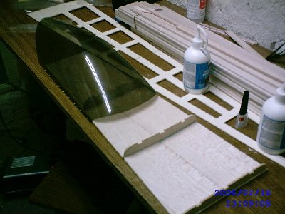

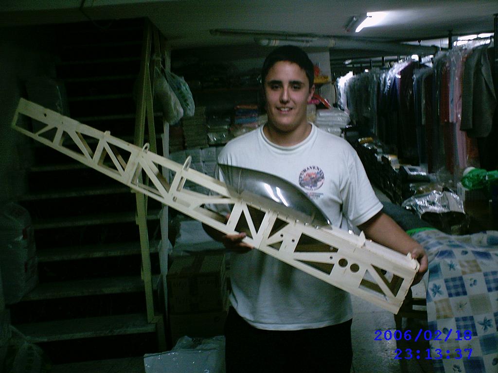

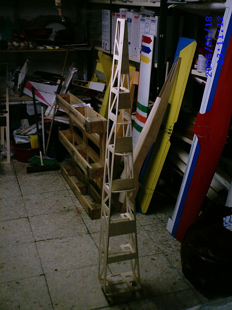

Por Fekem
#193692
Hola , no ni de coña uses eso , yo tampoco lo usare , pues vaya solución que nos dan para la u...menuda ubicación , yo hare la parallamas con contrachapado finlandés de unos 8 o 10 mm , ya se vera pues esto no es un motor 46 ni 61 , las fotos de lasser me parece muy buenas soluciones .
Ahora se me presenta una duda , el plano del semiestabilizador y semiala vienen para hacer el derecho , como pensais hacer el izquierdo??en las copisterias me han dicho que no se puede invertir de lado... a ver que me decis mientras os dejo unas fotos de como llevo el fuse timon vertical y un semiestabilizador , saludos!!
Por Fekem

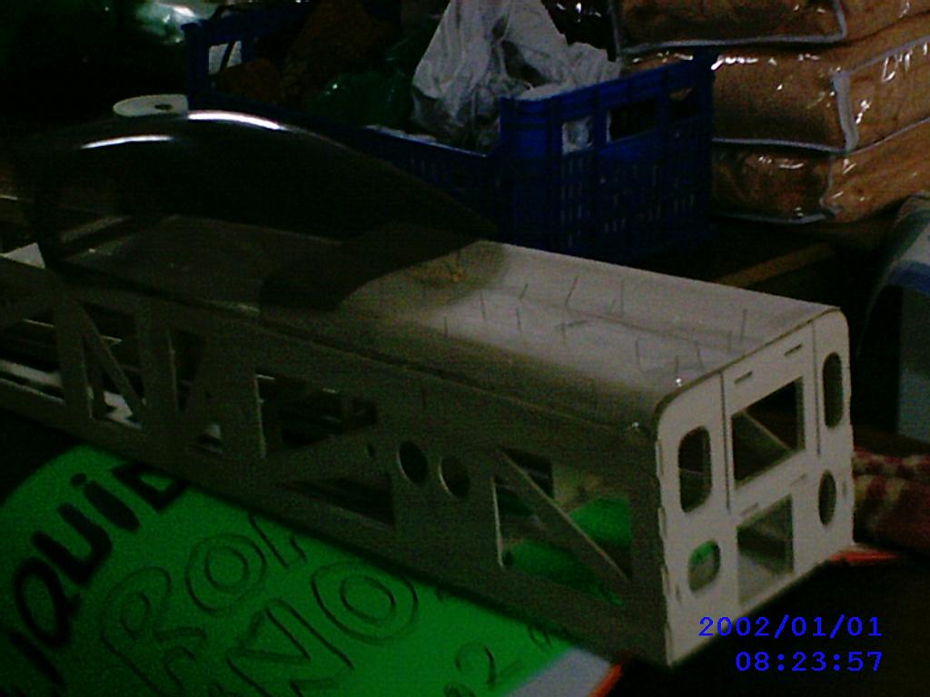

#193693

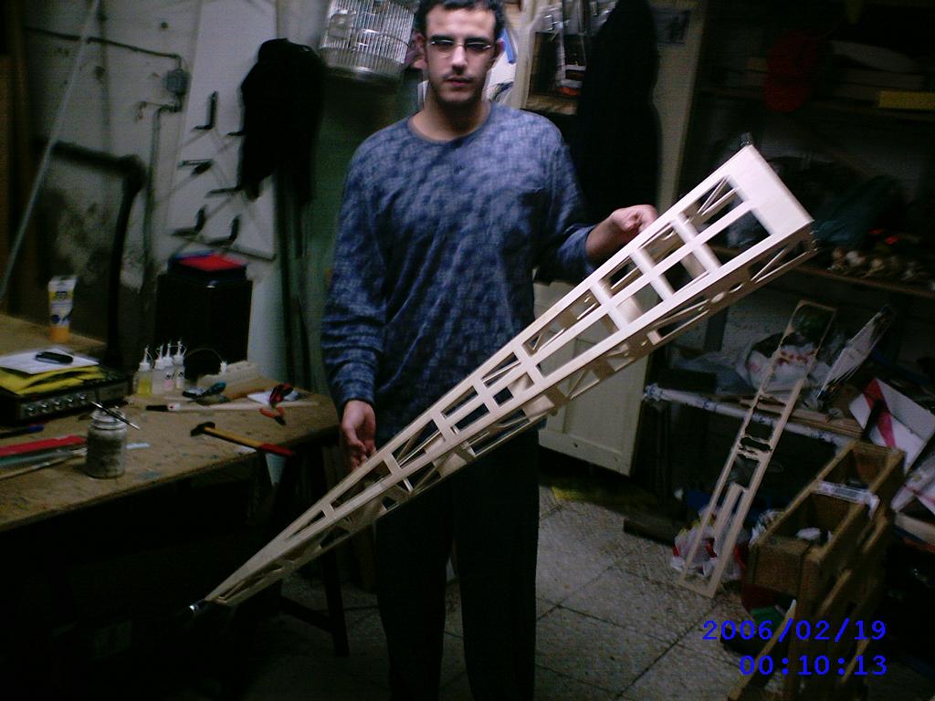

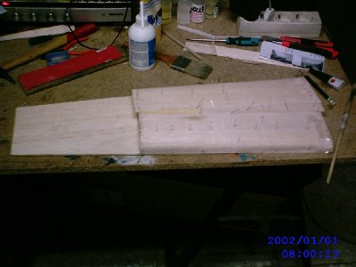

alguna mas

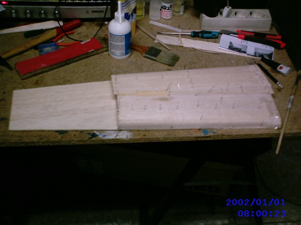

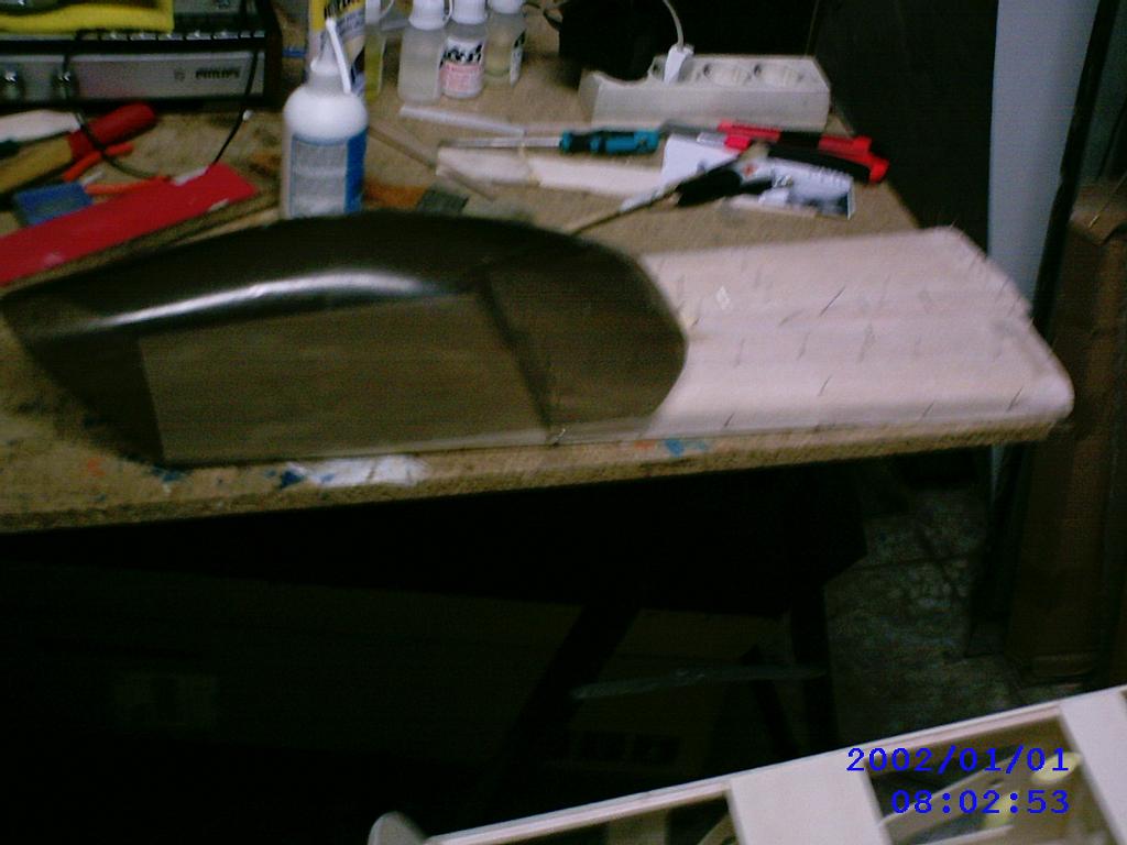

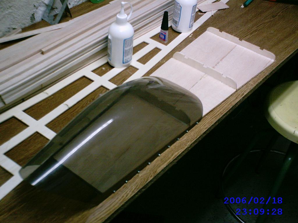

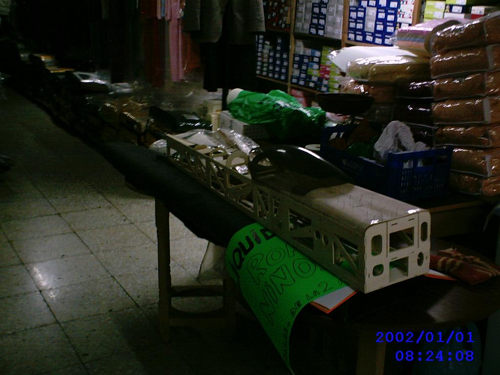

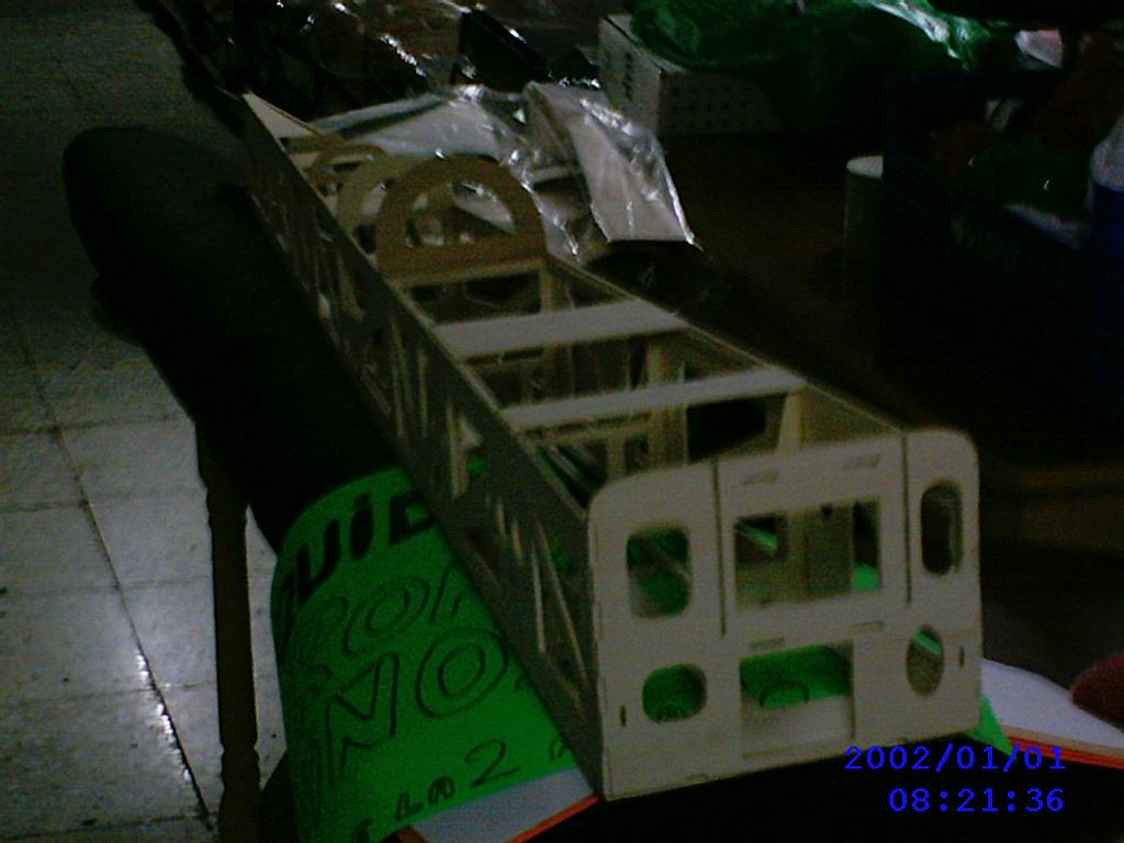

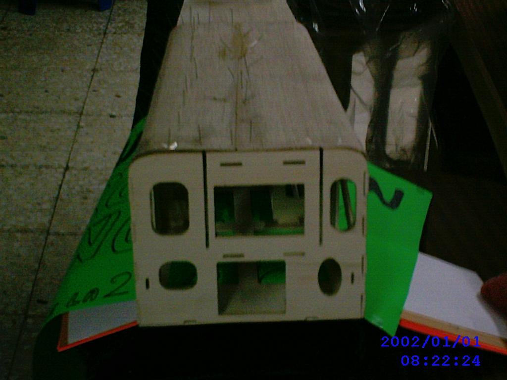

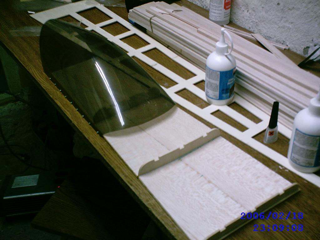

Tapa de la cabina enchapado y tambien enchape la parte plana pues la rigidez del conjunto no me gustaba nada y asi mejora un montón
Mi hermano y la parte de abajo del fuselaje

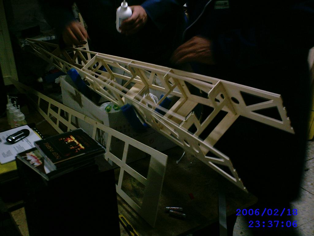

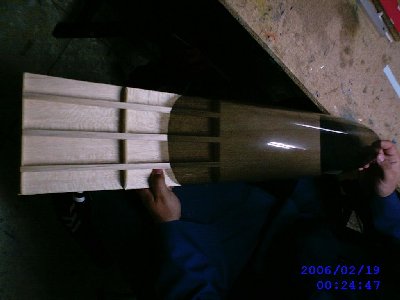

Por Fekem
#193696
y mas..
Por Fekem
#193699
si esque tengo fotos para aburrir, de momento hasta aqui , jeje saludos!!

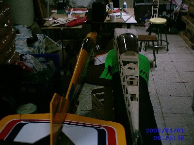

desde arriba
Timon de direccion y semi estabilizador
Costao del cajon del motor
La foto que mas me gusta
Comparando longitud
Comparando
Por lasser

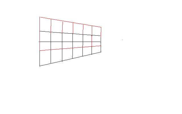

Fekem escribió:...., si haces el favor me lo explicas mas detallado.....
Vamos a ver:
Tienes el plano original, entonces pon el ala con el bode de ataque hacia ti.
Usando el larguero como linea de referencia intenta pintar el plano del ala, prolongando las lineas de las costillas. Te adjunto un boceto. EN negro el original, en rojo lo que has de hacer. Si lo haces asi tienes el plano del otro ala bastante facil de hacer
Una imagen vale mas que 1000 palabras.
Fijate en el dibujo si lo giras 180º a la izquierda tienes el plano con el borde de salida hacia ti (el marginal a la izquierda) EL original negro lo tiene a la derecha
Con esto has conseguido el plano completo.
