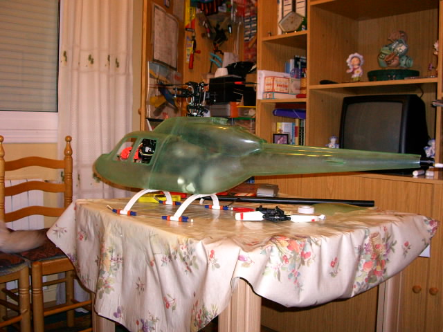

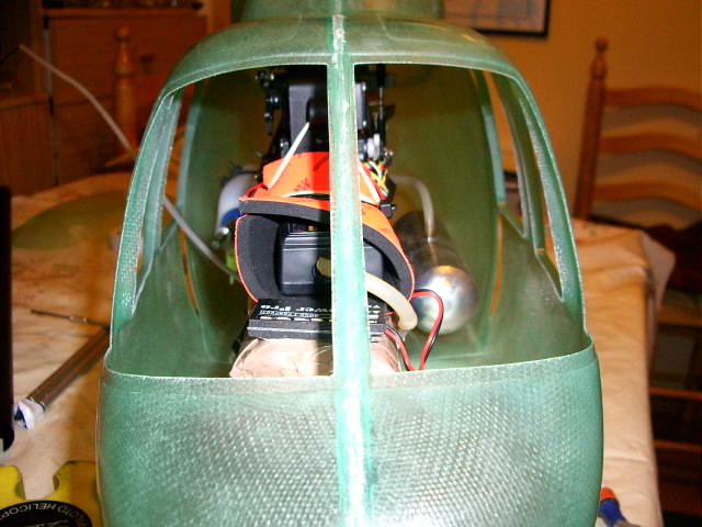

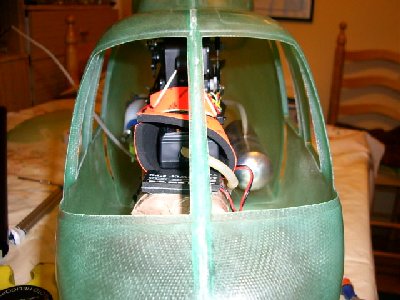

Hola , pos nada que hoy me a llegado el fuselaje del modelo ecureuil 2 de la casa funkey :D , el cual voy a montarselo a mi raptor 30 ( bueno ya se lo coloque superpuesto no pude resistirme..... :roll: ). Aqui os dejo unas fotos.

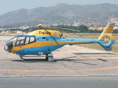

P.D. Alguien sabe donde puedo encontrar el esquema de pintura del heli de la dgt??????'

Siento no poder ayudarte con respecto a las pinturas DGT, aunque suena mas como Dirección General de Tráfico. :wink:

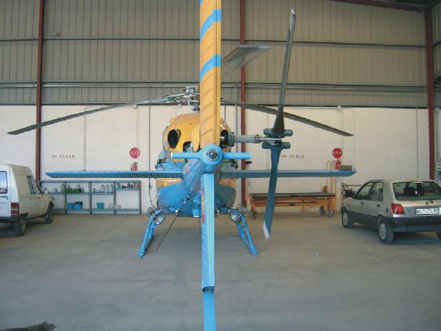

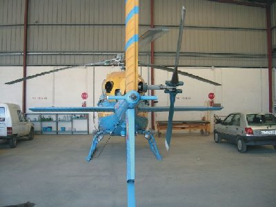

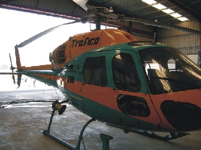

:D Hola compañero mira haber si te vale estas foto, un saludo,
Por pildora
#177994
Porcierto cuando lo tengas listo y maqueo nos pones unas fotitios para verlo, es una maqueta muy bonita, saluditos,

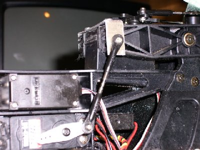

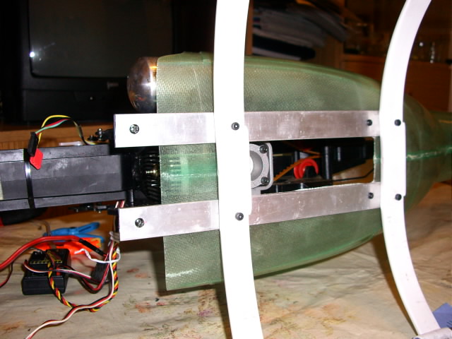

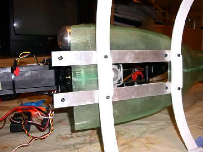

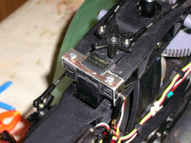

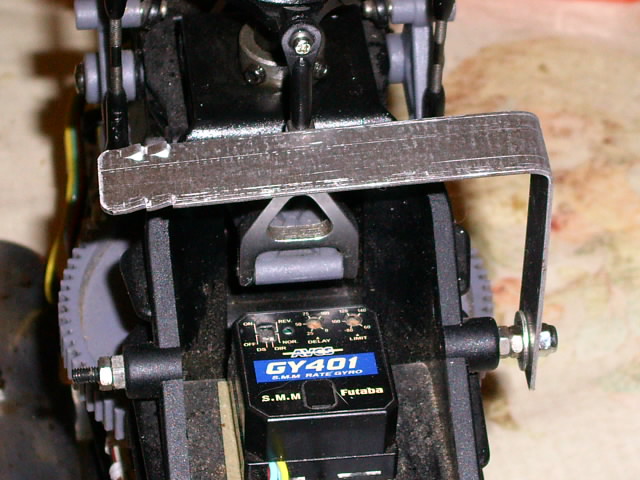

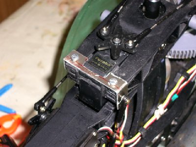

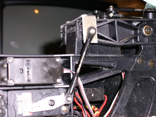

hola, os dejo unas fotos de como va el montaje del fuselage en el raptor 30 y de sus modificaciones
soporte en aluminio para amarrar el fuselage trasero y evitar que se mueva con las vibraciones
brazo de paso cortado para evitar que pegue con el fuselage al subir
soportes de alunimio sobre los que apoya el chasis del raptor , para poder atrasar el tren y que quede como el original

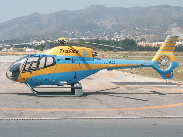

:D Más fotos; más, pintura,estático, volando, etc...
Dos fotillos más de las que buscas. Un saludo.

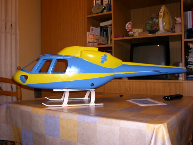

Por halcon343
#205986

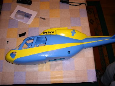

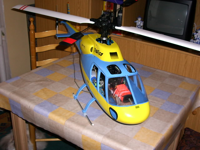

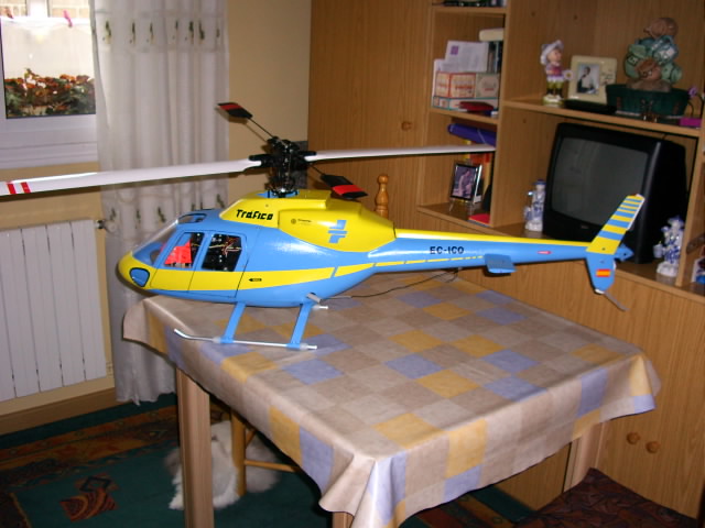

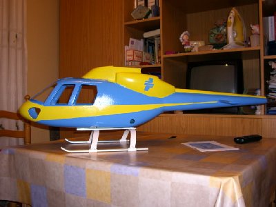

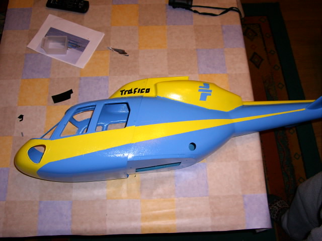

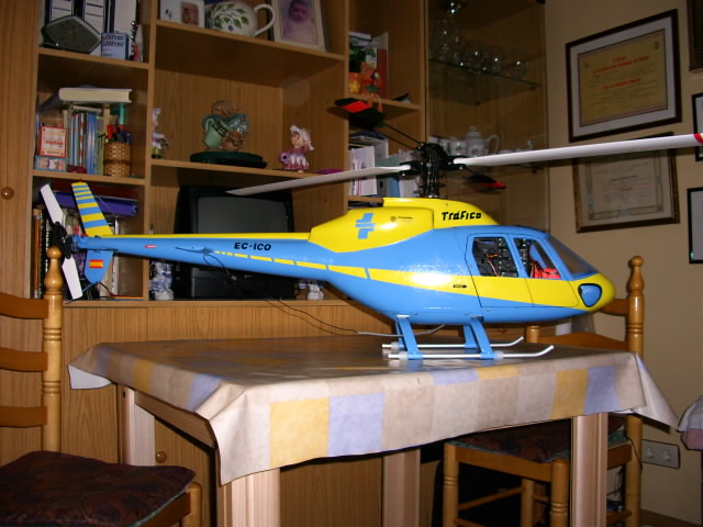

hola, despues de una temporada , por fin me he puesto de nuevo con el fuselaje , ahora ya esta casi listo, le faltan unos pequeños retoquillos, bueno aqui os quedan unas fotos
Por Lucifer
#205989
Te ha quedado super bien. Felicidades. No pongas muchas multas xD
Por halcon343
#208076

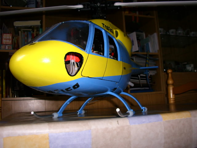

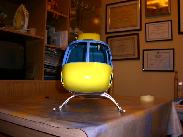

bueno pues ya esta listo, ahora ha esperar que deje de llover...... :cry: :cry: para ver si levanta , y que tal va :wink:

:D Te ha quedado muy bien, pero no acaba de gustarme la forma por donde discurre la antena. ¿Por que no la has pasado por dentro del fuselaje..? Un saludo.
Por halcon343
#208414
El tema de poner la antena fuera, y no por dentro del fuselage es para evitar interferencias con el tubo de cola ya que tendria que discurrir en paralelo a lo largo de él y tocandolo y eso no me gusta nada, por eso
la deje fuera.
Mas bonito quedaria si no se viera, pero una vez en el aire, seguro que ni se nota. saludos a todos y animaros con los fuselages que se ven pocos.
Por JULIAN
#208440
:D Hola. Aunque no te lo creas, en mi fuselaje la antena en un principio la puse por fuera por miedo a lo que dices. Después, tras ver diferentes opiniones me arriesgué a ponerla dentro del fuselaje dentro de un tubito de plástico y fijada con bridas al tubo de cola . Ten en cuenta que en teoria el que el tubo de cola de mi heli sea de fibra de carbono, tendría que agravar lo que dices, pero he volado y nunca he tenido ni un solo problema. Un saludo.

Por halcon343
#208587
hola saturndj , no , pero estoy estudiando esa posibilidad , mas que nada por el tema de que el combustible me ataque la pintura...
sabeis de alguna laca o barniz que vaya bien?????
Por saturndj
#208590
Te aconsejo que si puedes echarla lo hagas por dos motivos:
1º La pintura esta mas protegida de la gasolina
2º Queda con un brillo impresionante y los colores se ven mas bonitos.
