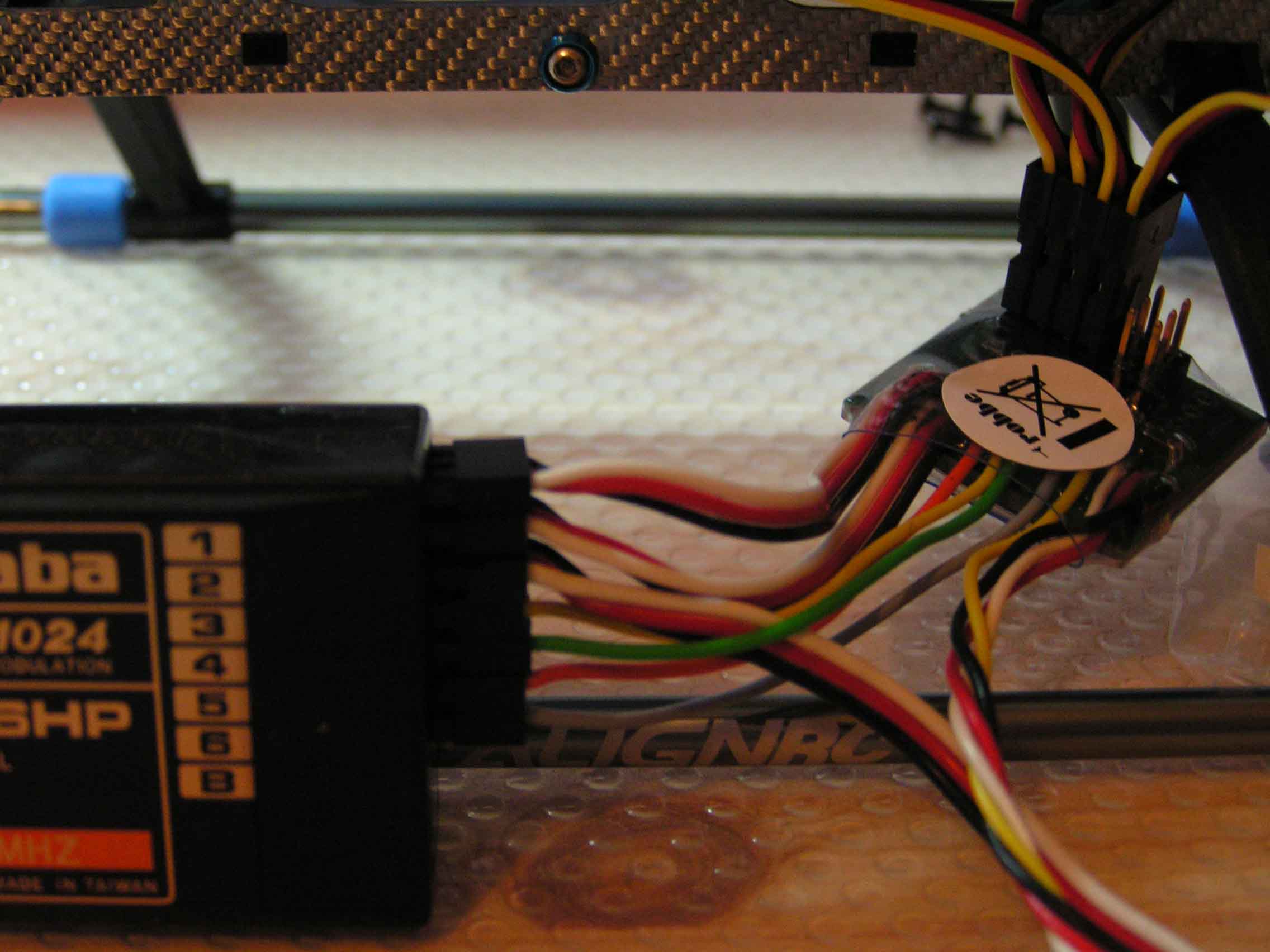

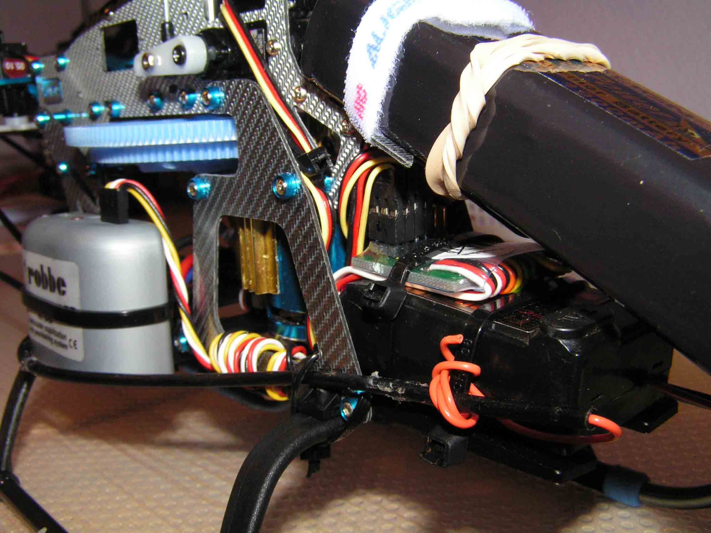

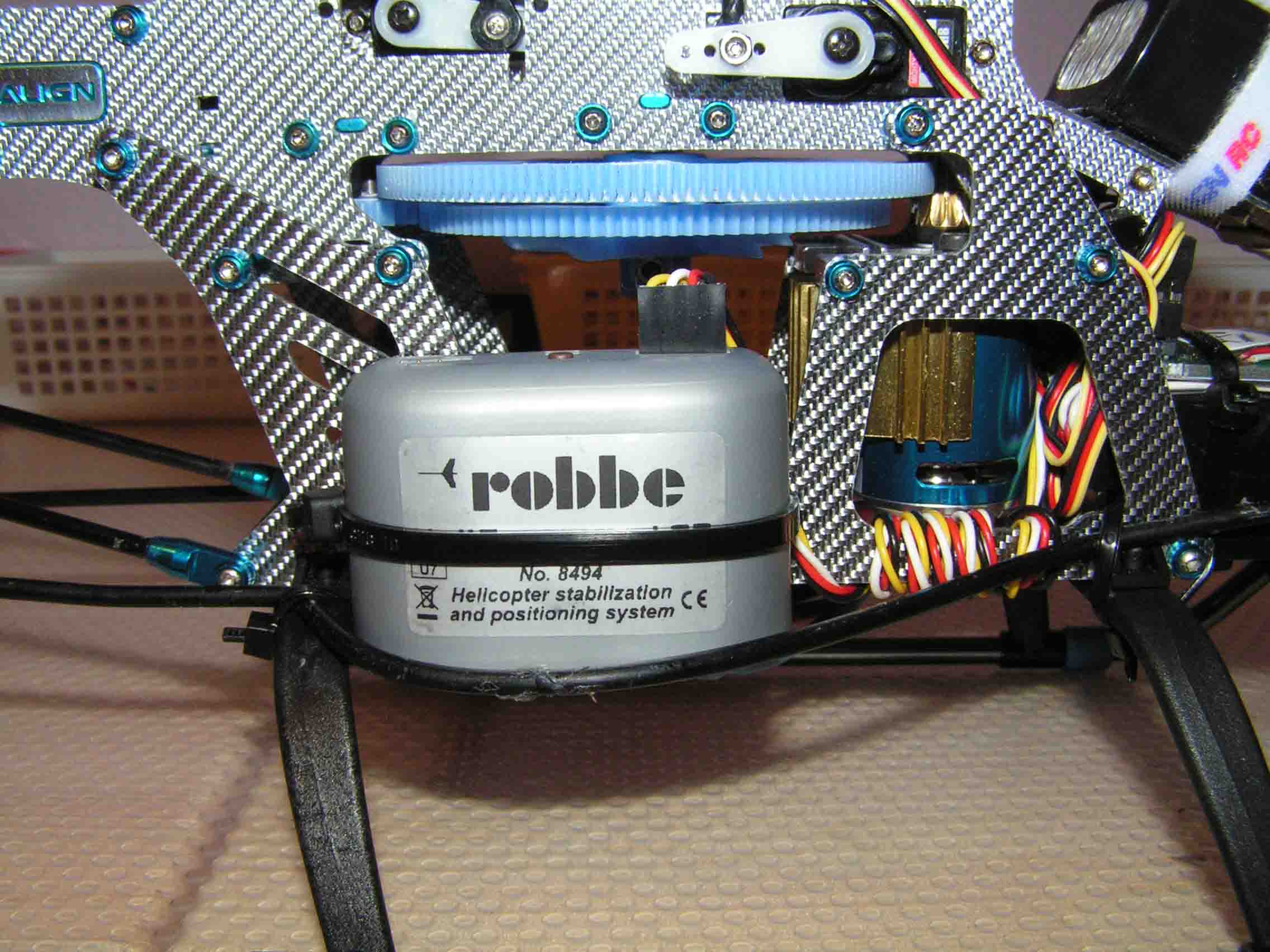

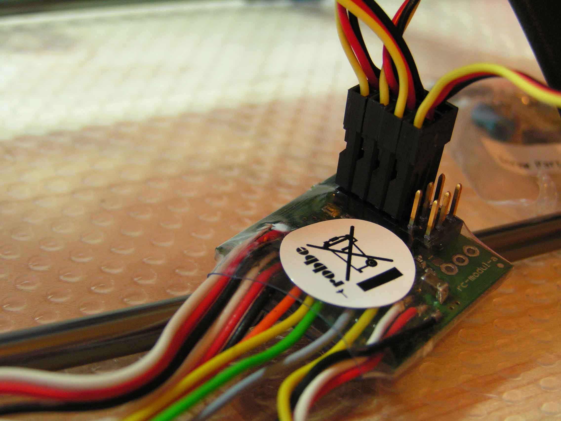

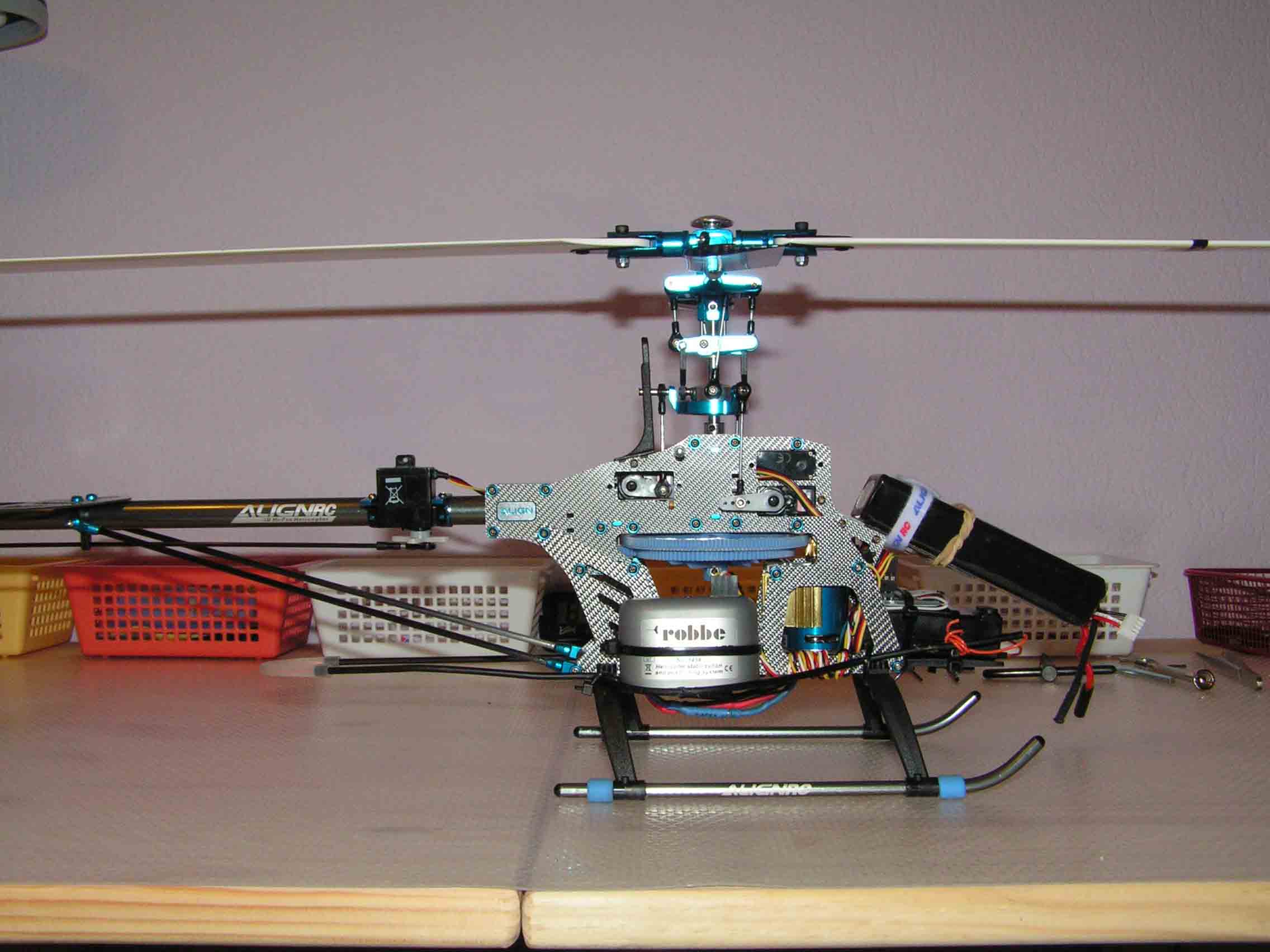

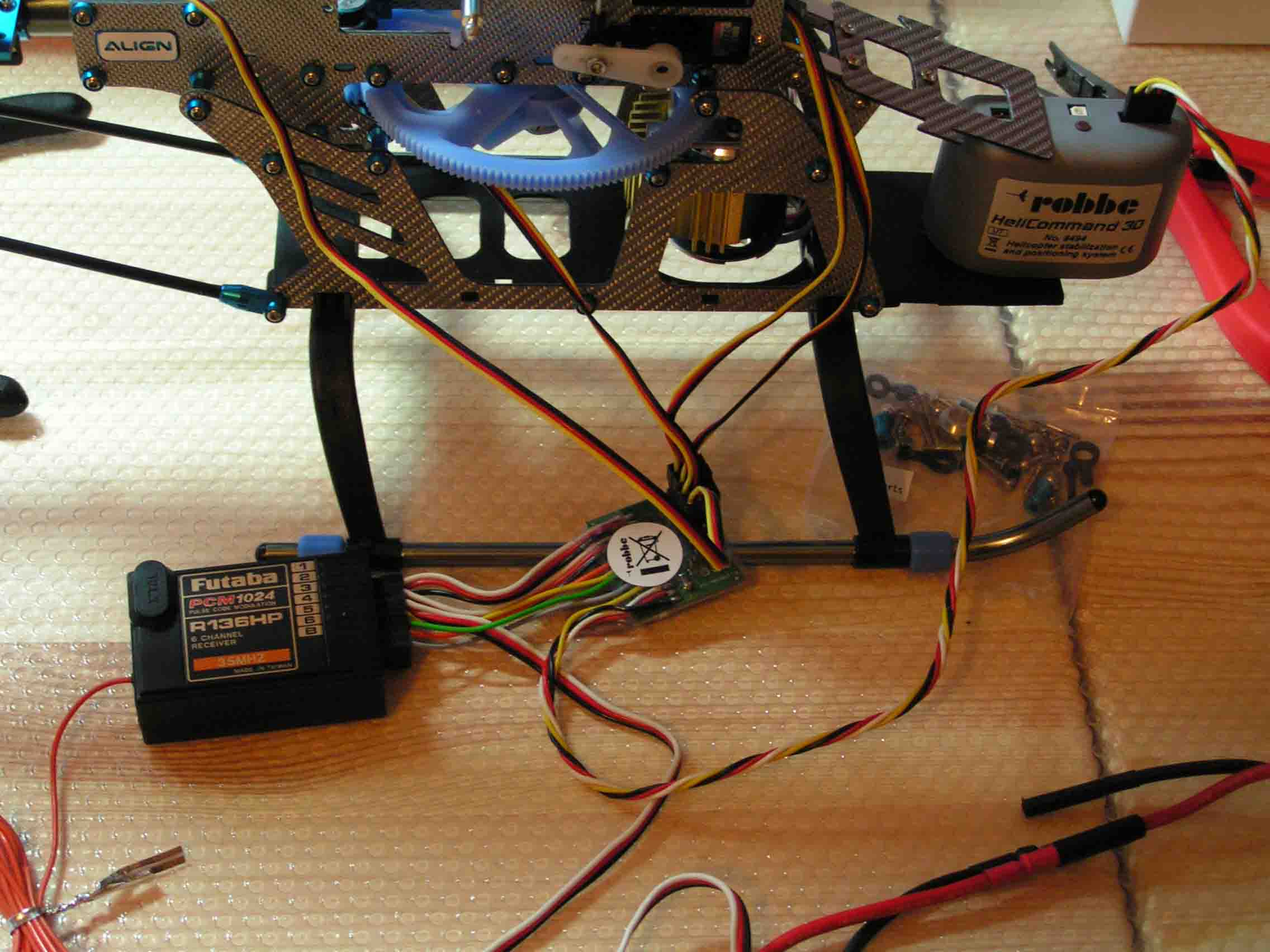

Pongo algunas fotos del montaje e instalación, concretamente este el helicommand 3D.
Insisto en la necesidad de concentrar aqui las cuestiones referentes a este aparato, ya que me consta que hay mucha gente interesada (aunque sea solo por curiosidad) en el Helicommad.

perspectiva
Planteado para ver conexiones sin montar
Montado en el lateral y asegurad con una brida
Conexión del mezclador al receptor
Detalle del mezclador, aqui se conectan los servos y los canales pilot y aux

Yo lo tengo montado en el puro de cola y me queda una distancia libre al suelo de 12,5 cm.
