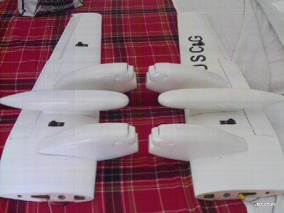

teneis razon.. os pongo unas fotos segun abri la caja , ya pondre otras del montaje
Por mercruyser
#493942
aqui dejo otra

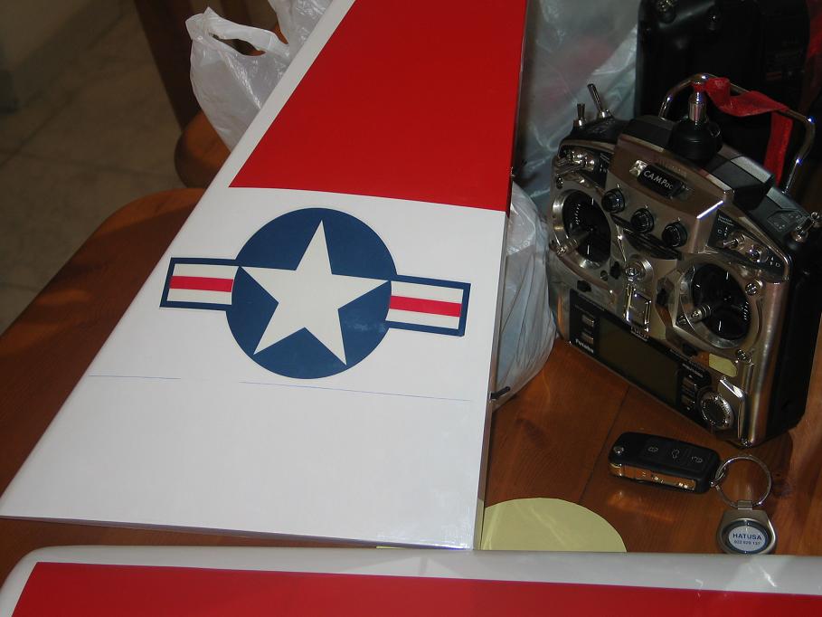

#494712

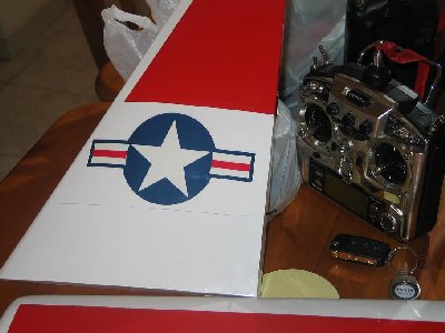

aqui dejo alguna foto mas mientras les pongo las pegatinas,, como no viene muy bien explicado donde van.. .lo saco por las fotos que veo.. y termino poniendolas donde me da la gana, jajjajajja

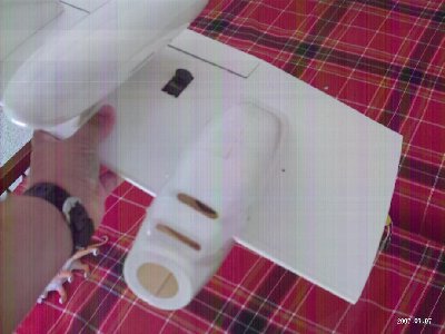

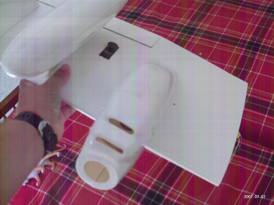

#494714
creo que estas ivan por debajo del ala... pero ahi las deje....

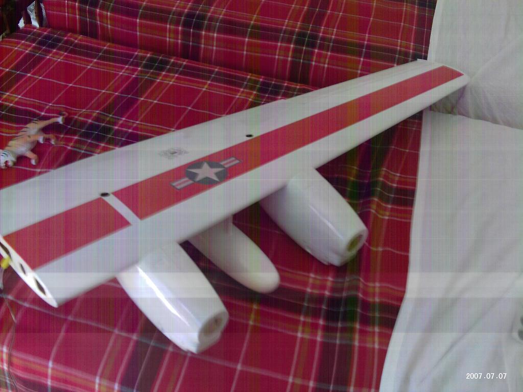

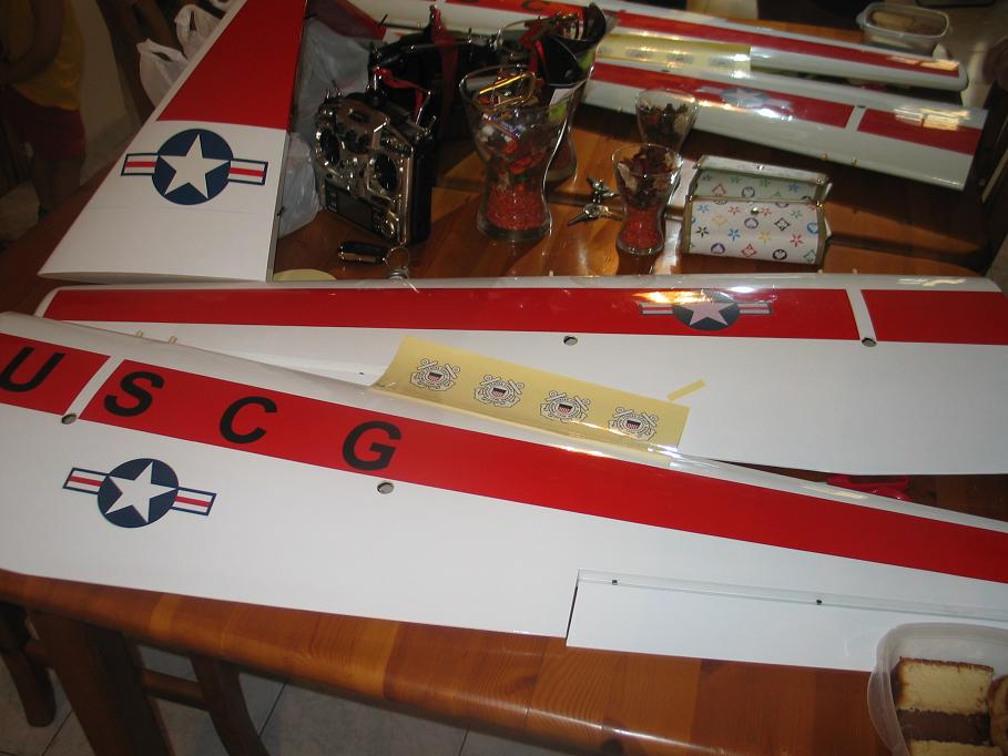

#494715
la cola es igual por los dos lados.... evidentemente
Por mercruyser

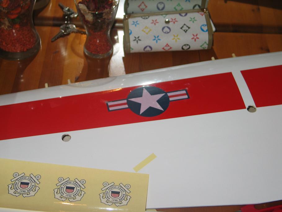

#494717
todas juntas

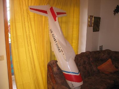

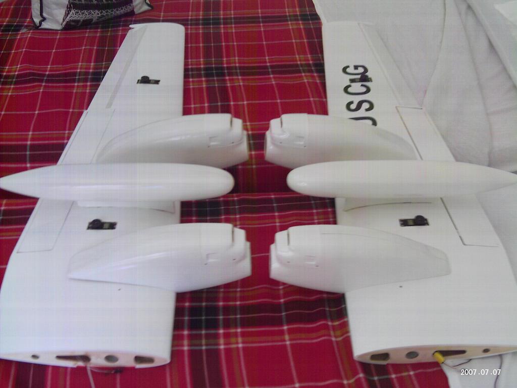

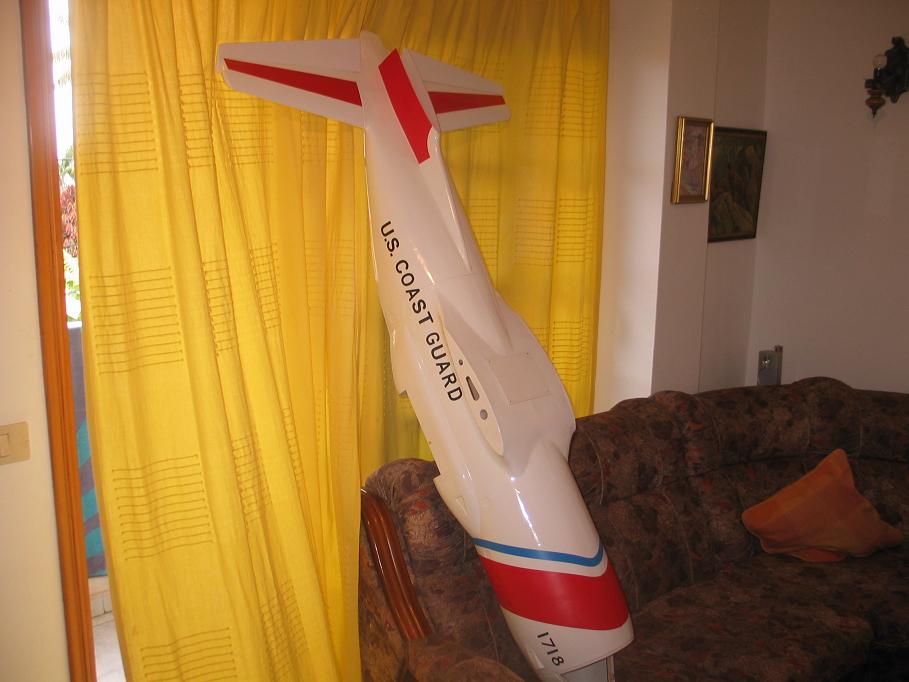

#494718
fuselaje

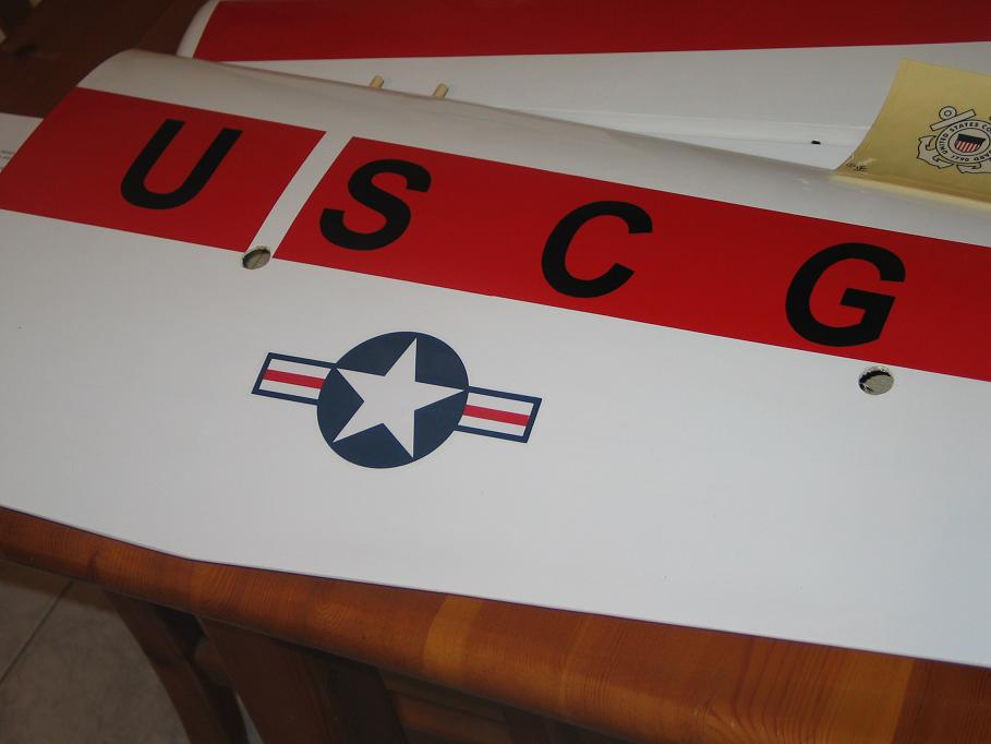

#505230
un par de fotos mas...
Por mercruyser
#505233
mas
Por mercruyser
#505236
unas pocas
