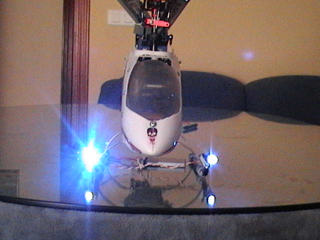

Por Enrique Tabourot
#359177
yo tengo puestas luces en un ARK X400 y es muy simple. intentare explicarlo lo mejor que pueda. en mi caso tengo dos led azules de alta intensidad colocados uno a cada lado del soporte delantero de los patines. el soporte de los led me lo ingenie yo pero cualquier cosa cilindrica que entren dentro los led te sirve. los pege con adhesivo de doble cara y quedan muy bien. se encienden activando un mini interruptor que esta conectado a una bateria de telefono movil instalada debajo del fuselaje. como el consumo de los led es muy bajo pues te duran mucho. el problema es que si hace mucho sol no se ven apenas, pero si vuelas al atardecer o en un lugar con poca luz se ven muy chulis. te adjunto foto para que te hagas una idea. saludos

#363110
Hola compañeros,
acabo de comprar un kit de iluminación con 5 luces:
1 blanca fija
1 blanca intermitente
1 roja intermitente
1 roja fija
1 verde fija
lo que quiero es montar las luces como en un heli real.
Cuando lo tenga os lo enseñaré!
Saludos,
Antoni

#372266
Hola foreros,
Ya están aquí las luces... :wink:
esta semana que viene os pongo un video para que veais como queda.
Feliiizzz Navidad! :lol:

Por Antonikapes
#372934
Hola foreros,
la hora de la verdad ha llegado.
Os dejo un pequeño video del T-REX con luces. :wink:
Ya direis que os parece.
http://www.kapes.ws/heli5.wmv
Saludos,

Por Antonikapes
#373504
son unos leds de MAXXLIGHTS, si buscais en el google enseguida encontrais su web. :wink:
Yo los he conectado directamente al canal 7 (el único que me queda libre) mediante un adaptador 5 a 1 que vino junto con los leds.
Algo que me ha tocado un poco las narices ha sido la maza de cables que no sabía donde meter pero al final están todos bastante recogidos. :roll:
El único inconveniente, más bien una tontería, es que el led blanco que he montado en la cola, a veces deslumbra un poco haciendo el estacionario...
En fin, esto es lo que tenía en mente. 8)
El precio: 34,90 $ (puesto en casa), pero hay que contactar directamente por email, con ellos, "in english".
