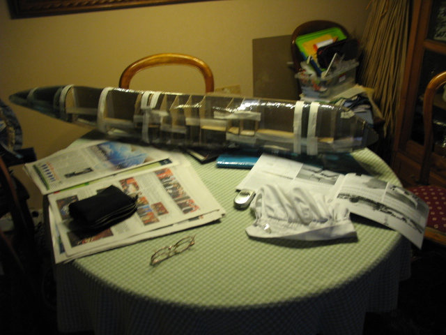

hola
nose que les parece. estoy experimentando con este modelo a ver que resulta mide 1,5 m. y es un ensayo del que hare. el fuselaje es entero de botellas recicladas y la estructura la hice en carton para ver como resultaba ahora falta reemplazar la estructura por madera de balsa y mejorar las terminaciones de las botellas. la idea es hacerlo que vuele en edf. con carton y todo pesa 600 gr. nose cuanto bajara en balsa.

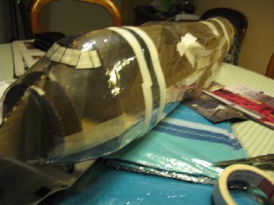

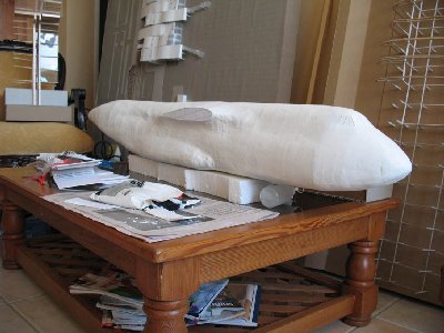

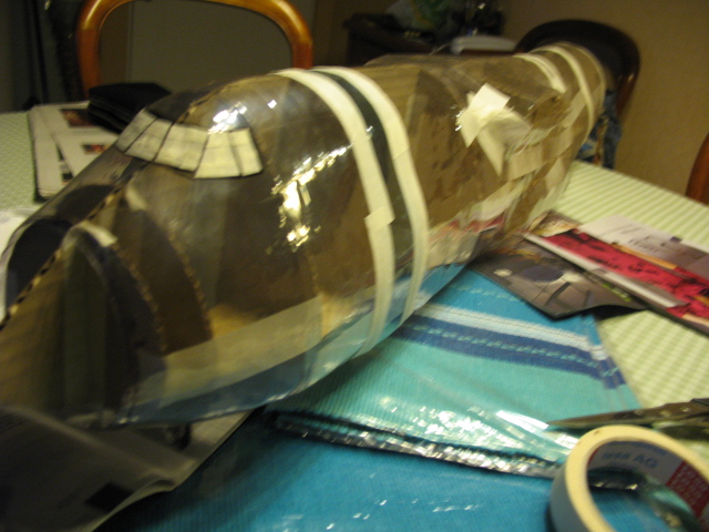

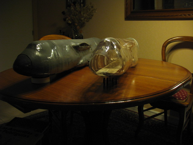

Por Rick-Hunter
#711308

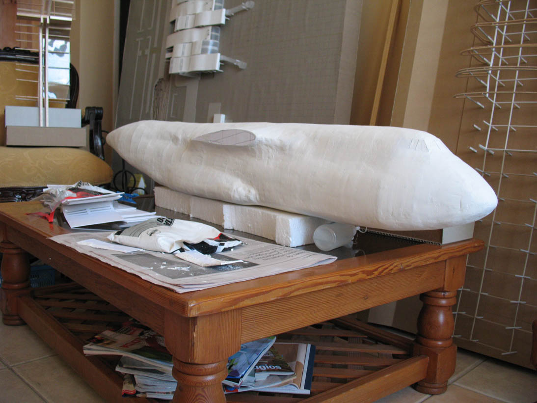

hola amigos

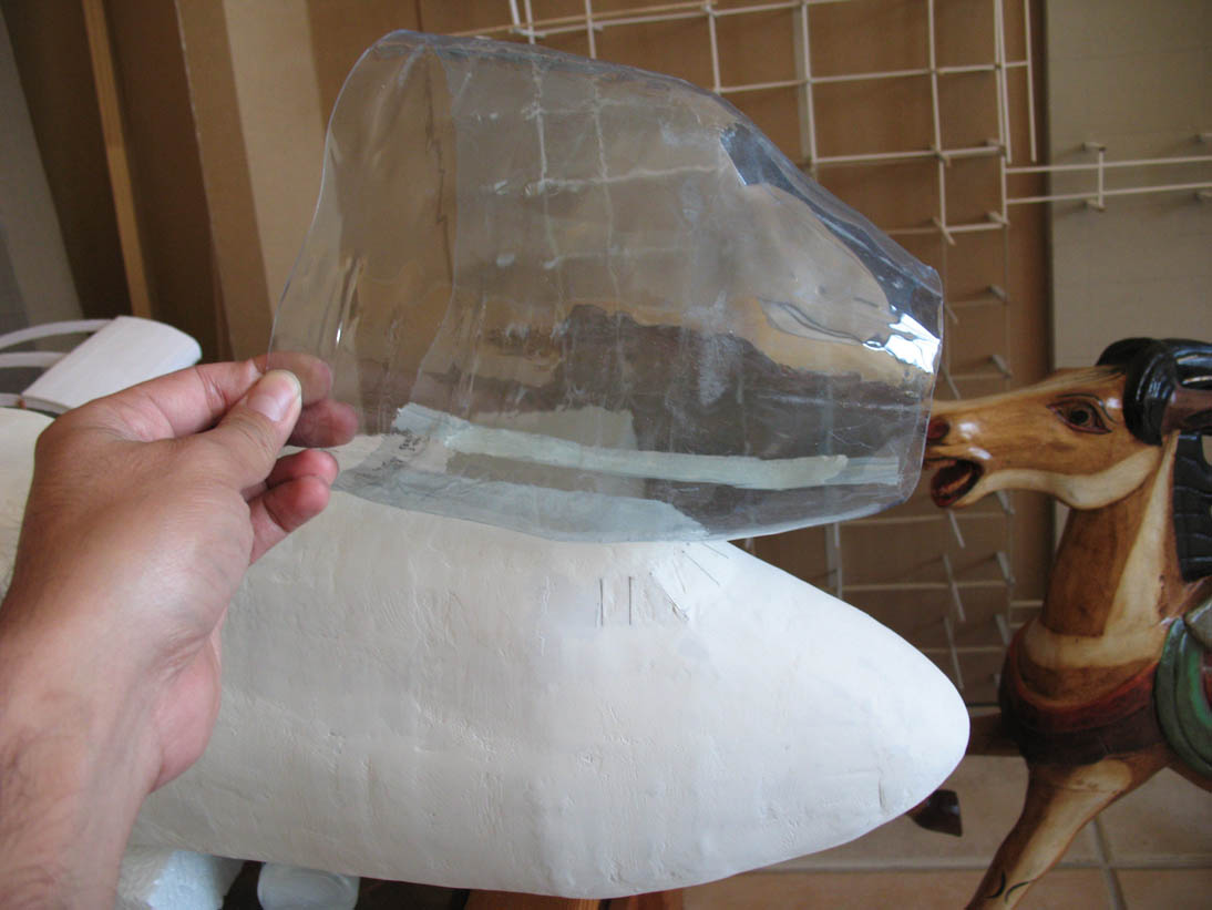

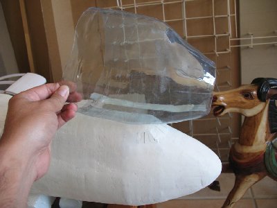

se me escapo una foto del primer molde.
la verdad es que ha sido una dificil tarea, primero conseguir buenas vistas planimetricas del avion porque hay muy pocas y malas. luego confeccionar una maqueta 3d en autocad para, sacar las costillas del avion en aislapol o plumavit (corcho blanco) unirlas y enmasillar para luego lijar mucho y pulir. cuando estuvo listo puse la primera botella en el molde para calentarla y que tomara forma pero estas al comprimirse lo hacen con tanta presion que comprimio el modelo. el corcho era muy blando para aguantarlo, asique tuve que hacer un molde negativo en yeso para luego sacar un positivo en yeso piedra, finalmete este es durisimo y pesa el modelo total 20kg. las botellas que ocupo son las de 5 litro de agua mineral.
en estos momentos estoy trabajando aun en la estructura en madera de balsa pero he tenido mucho trabajo asi es que he avanzado poco.
les dejo otra foto.

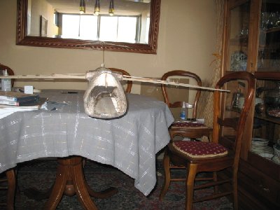

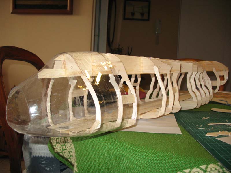

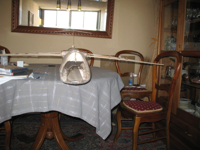

Por Rick-Hunter
#720618

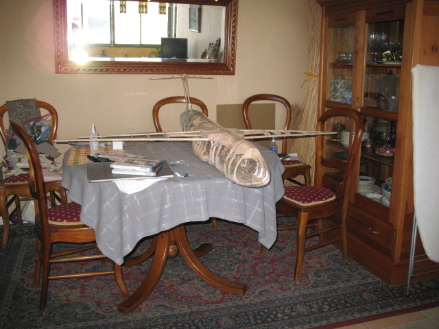

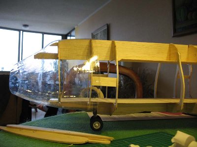

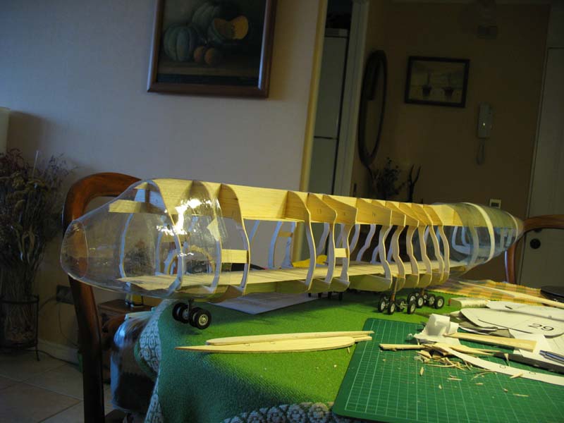

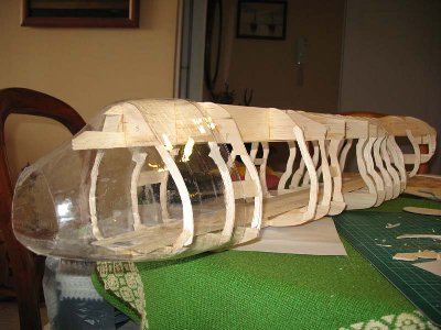

hola.
pongo algunas imagenes de los avances en el aparato. esta semana completo el fuselaje e incorporo alas y cola. la electronica viene en camino.
denme algunas sugerencias sobre la estructura es la primera en madera de balsa.
Última edición por Rick-Hunter el Mar, 05 May 2009 19:59, editado 1 vez en total.

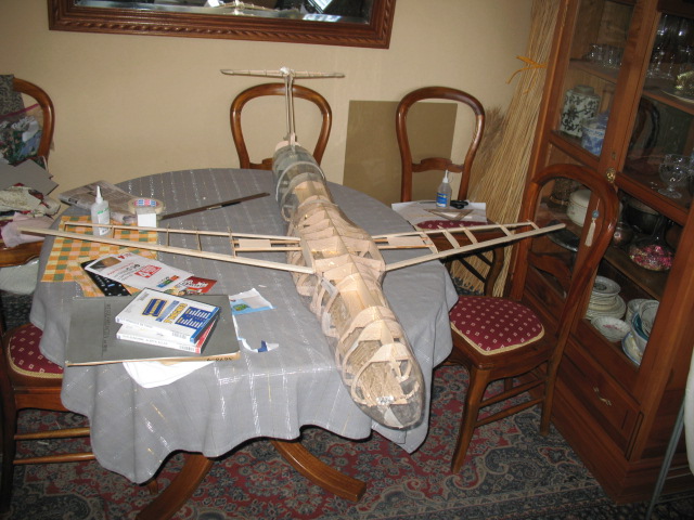

Por Rick-Hunter

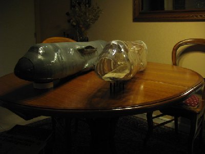

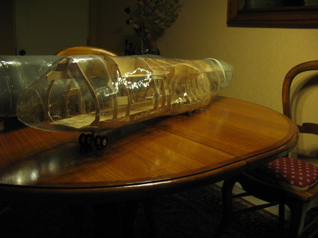

#725267
he aqui mas fotos en la semana saco alas y estabilizador. el peso de los fuselajes es de 614 gr para la maqueta en carton y botellas, mientras que la estructura en madera de balsa alcanza un peso de 470 gr. alguien tiene idea si va bien en este momento con el peso solo del fuselaje en 470 gr. ??? son 1.5m. de longitud las alas tendran tmb 1.5m. en envergadura

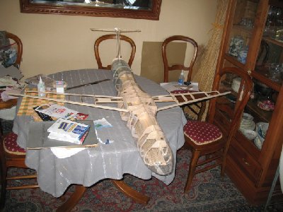

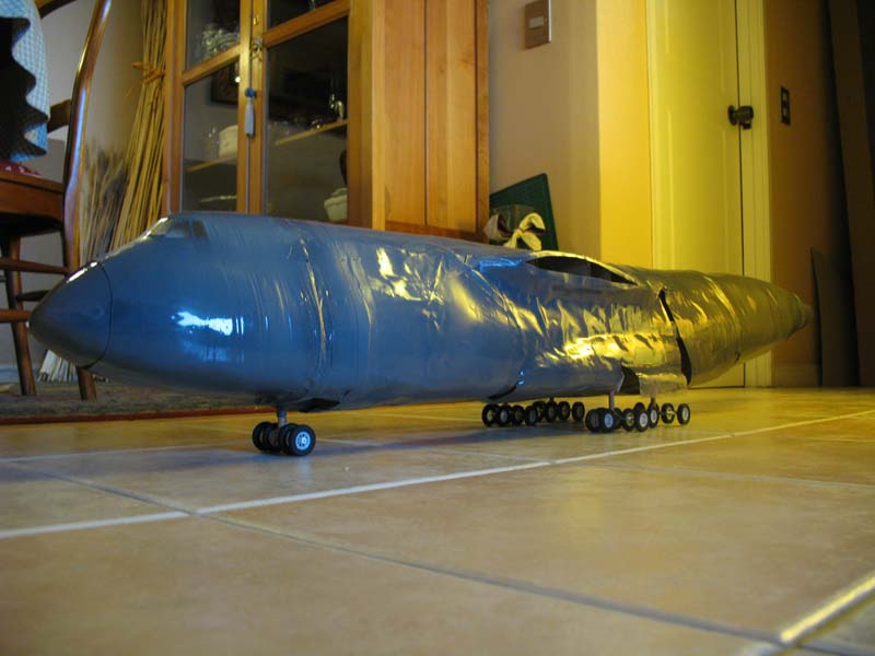

hola
les dejo unos videos de lo que va de avance del c-5 galaxy espero les guste, la verdad es que me anime a hacer esto viendo lo grande del fuselaje y los detalles que permitia hacerle.
ademas adjunto una foto del real al cual pienso copiar en sus insignias y esquemas.
(1.9 MiB) Descargado 198 veces
(1.16 MiB) Descargado 190 veces
(1.62 MiB) Descargado 225 veces

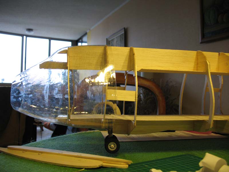

Por Rick-Hunter
#826764
hola tranes
lo que estoy analizando es solo cubrirlo muy ajustadamente con las botellas moldeadas y afirmada a la estructura de balsa con pequeñisimos tornillos que de verdad forman algo muy compacto pero que nose si resultara.
