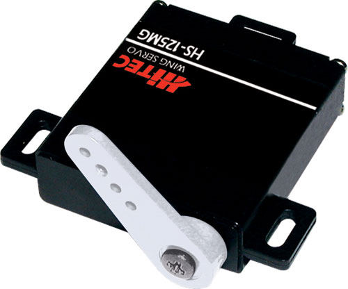

No hay problema: tienes que invertir los dos cables del motor del servo y tambíen invertir los dos cables laterales del potenciómetro, el central se queda como está, te vale este post, es parecido en todos los servos.
viewtopic.php?t=89713&highlight=invertir
Por Urban-Jet
#605617
yo lo tenia echo pero comprate una buena lupa para ese servo
