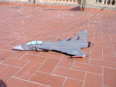

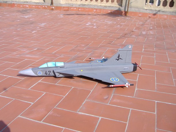

HOLA
hace tiempo lo estrene pero no podiha hacer bien las fotos
este es mi Jas-39 una aparato que vuela como los angeles es noble vuela a muy baja velocidad en fin una maravilla
sera que nadie se acerca por miedo a los misiles
pesa 425 grs en orde de vuelo
motor Typhoon 6/20
helice 6x4 lipo 3s 11,1 v.
en vuelo aunque utilizo los canards apenas influyen mucho y a la hora de aterrizar lo quito pues se queda practicamente parado por eso a baja velocidad se aguanta tanto
aqui van unas cuantas fotos.

Una preciosidad, ¿es un kit comercial o fabricado manualmente?, en todo caso, felicidades ¡¡¡¡¡¡¡¡¡
Por josetor
#192776
gracias por tu comentario
no es comercial es de los currados a mano

Una pregunta de un profano;
Está claro que los cannards funcionan como un timón de profundidad, no ? entonces, como los usas ? los metes con mezcla, y llevas mezcla elevón en la cola en delta, o directamente los pones como timones de profundidad, y ya está ?
Veo que tus cannards, hacen el movimiento solidario, pero . .. los de verdad, van solidarios, o son independientes ?
Gracias por las respuestas a las dudas curiosas
un saludo
yosh
Por josetor
#192986
te explico
en la emisora Futaba la ff7 antigua y la tx6 hay una mezcla que se llama 2 - 6 con lo que mezclas la profundidad con el servo de canard
la correccion del mando del canal 6 (donde va el canard) se regula independiente de la profundidad asi pues con la palanca de mezcla la puedo poner o quitar
el resto de los mando osea prof y alerones es como cualquier sistema delta
con este sistema cuando estas volando con el boton cilindrico del canal 6 de la emisora si ves que sube o baja lo puedes gobernar hasta que veas que va recto luego sueltas
y cuando mueves la profundidad a la parar se mueve el canard
si quitas la mezcla no hace nada el canard cosa que en vuelo el avion no nota diferencia solo al aterrizar lo quito pues hasta con muy poco movimiento al bajar velocidad te levanta el morro un cojon

te explico
fabricado con termotron que es lo mismo que el depron pero 3 veces mas barato
lleva un motor typoon 6/20
helice 6x4
regulador jeti 18
baterias 3 elem lipo 1500 milis
peso total completo 430 gras
radio futaba ff7 3 servos
2 en elevones 1 en canard
pintado con pintura acrilica al agua
y hale a volar
