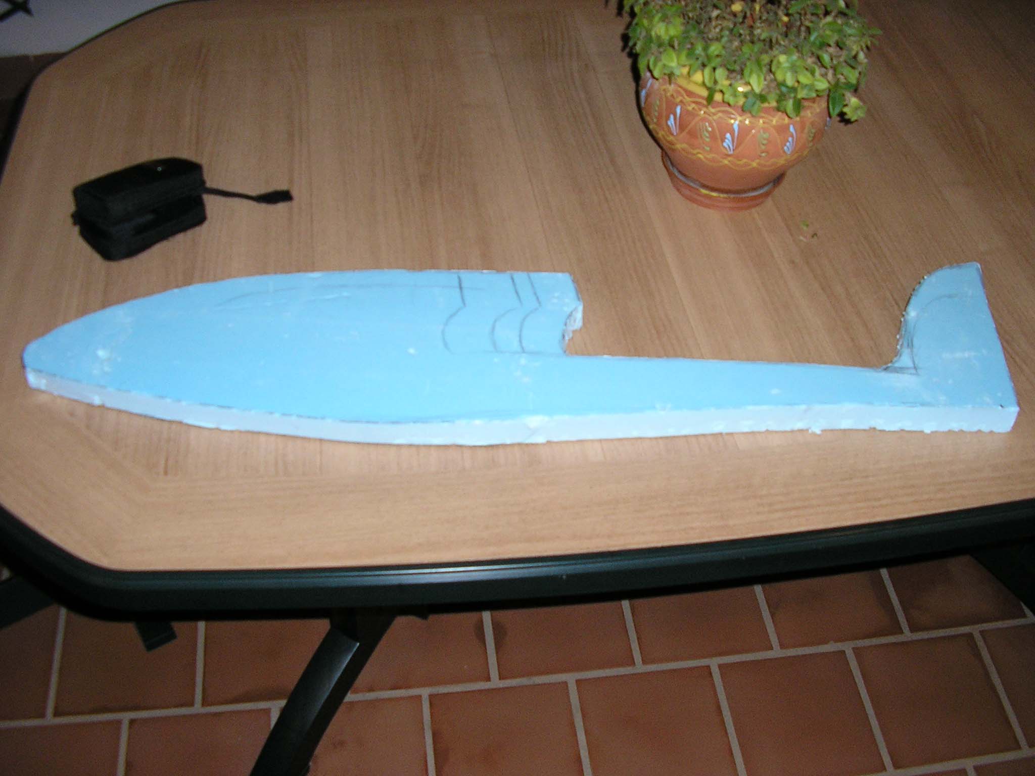

Hola a todos, alguien me podria decir exactamente cuales son las medias de una de las alas del easystar.
Estoy intentando hacerme un easystar de forma casera con polietileno expandido que es como creo que se llama el material del que me lo estoy haciendo, ya he hecho el fuselaje es un poco cutre pero bueno ya iré poniendo fotos. Pero me faltan las medidas exactas de las alas, el largo, ancho etc, el perfil se lo voy a hacer con un arco de corte que tiene un amigo del foro.
Bueno pos nada a ver si alguien me lo puede decir.
Gracias saludos y buen provecho, que es la hora de comer.
Bye
Jorge.-

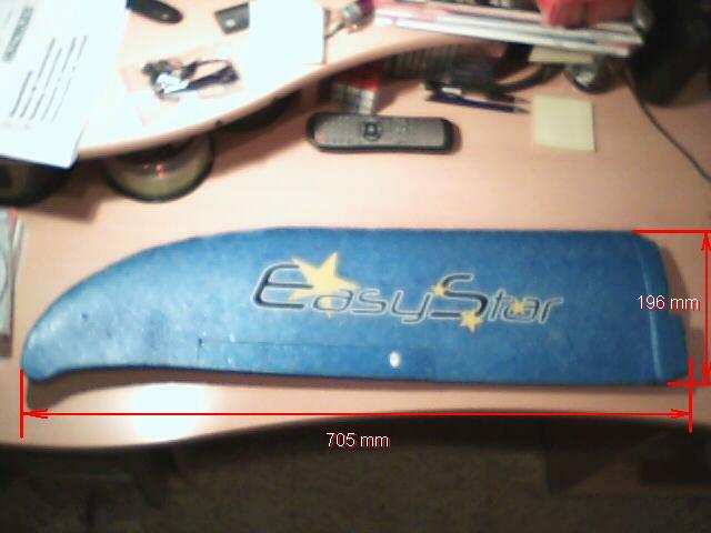

Hola jorman30,
Tengo curiosidad por ver lo que estás haciendo. :shock:
Lo estás copiando a la misma escala?
Bueno aquí te dejo una foto del ala aplanada acotada en altura y anchura.
Espero que te sirva aunqué en la foto ya abrás obserbado que no sigue un trazado paralelo entre el borde de ataque y el de salida.
Salu2.
Semiala acotada 705x196.

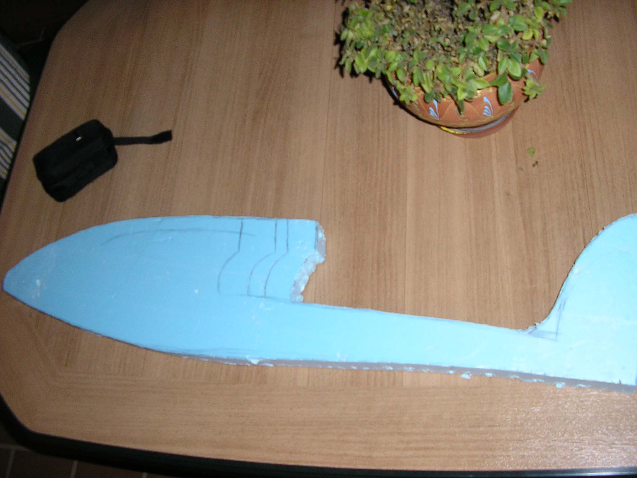

Por jorman30
#313075
Muchas gracias por contestar Movich, perdona el retraso, pero es que estoy un poco liao, de momento solo tengo un par de fotos te las pongo, y te sigo poniendo segun vaya construyendo.
