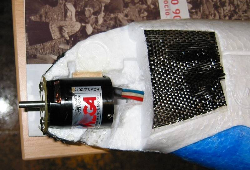

Pues aprovecho para contaros una configuración del Space Scooter de Multiplex que adapté hace un tiempo y que poco a poco he ido ajustando.
La configuración es un MEGA 22/20/3E y una lipo 3S 2200mah, que da un tiempo de vuelo de unos 10 minutos pero a una caña impresionante. Con una CAM 10x6, y sin llegar a tope porque me paso de los 12C que aguantan las lipo que tengo, el Scooter sube vertical con el gas al 30%.

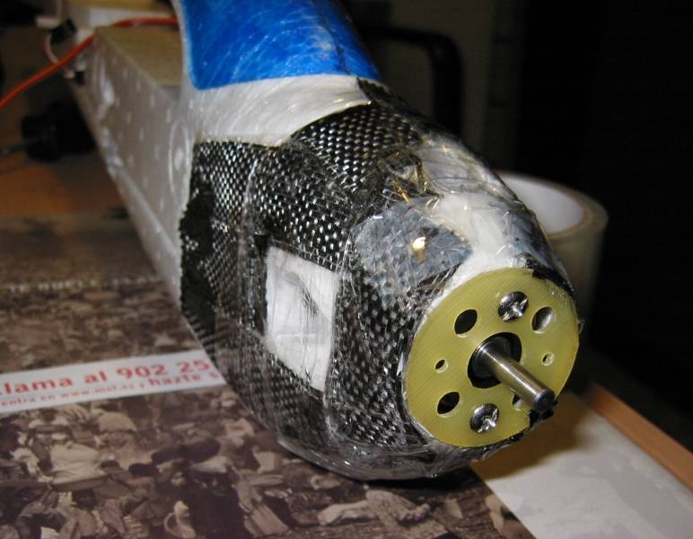

Eso si, tienes que hacer varias modificaciones. Fijaros en el morro, reforzado con carbono, porque para que quepa el piazo motor hay que dejarlo casi sin corcho. El montaje es un poco chapu, porque está claro que este avión no es para éste motor, pero me decidí a probar después de quedar muy muy muy MUY decepcionado con la configuración original de 400+reductora cutre que trae.

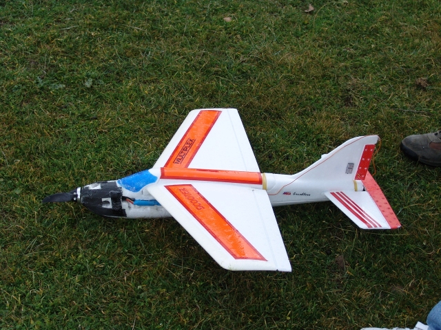

Ultimamente ha variado un poco, ya no tiene el celo que temporalmente le había puesto hasta afinarlo en vuelo (por si tenia que quitar el motor). Le he hecho los alerones en balsa y forrados porque los de corcho originales no giran a todo lo largo. Además se me había hecho polvo en varios golpes. Lo mismo he terminado haciendo con el elevador, uno de balsa y mucho mejor. En fin, este es el aspecto del Scooter (antes de hacerle los alerones y el elevador de balsa, ha sufrido reparaciones desde entonces. Feucho, pero una máquina. Y aguanta buenos golpes.
