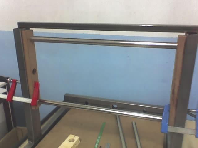

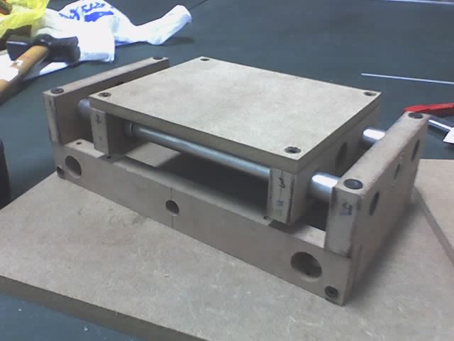

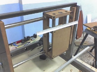

hola me estoy construyendo una fresadora cnc , y me gustaría compartir detalles y saber si alguno de ustedes estan haciendo o tienen una.
mi fresadora es practicamente casera quitando los motores y los casquillos todo lo demás me lo he ido currando. ire poniendo algunas fotos.
madera dm de 19 milimetros , total unos 10 euros :)
guias de acero ) no rieles de 2 cm para cortinas del (LM) YA SABEIS la ferretería grande ( creo que no puedo poner nombre no?
para mover los bases , varilla roscada de 12 vamos muy barato,
también la podía hacer comprando un kit ....
pero entonces que gracia tiene , no sera tan fina y exacta pero da un gustazo ver cada parte que termino , ya la verdad me esta quedando bastante calibrada y sin terminar de ajustar nada. mañana sigo hoy la he pintado.

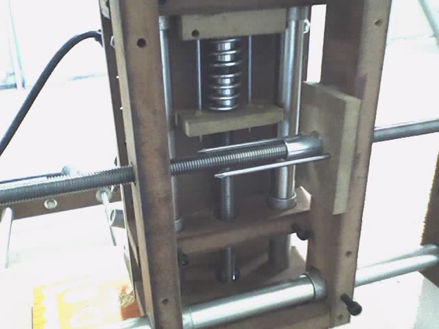

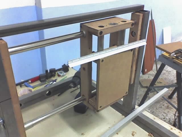

ajuste del z y x

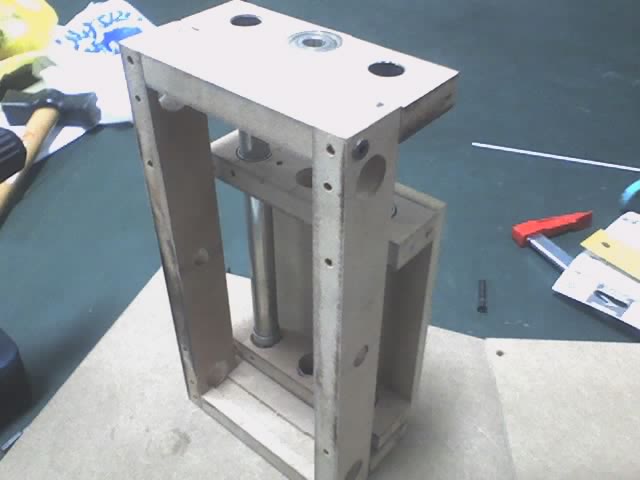

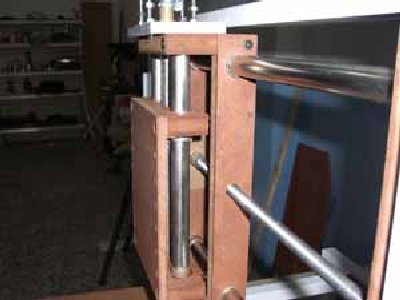

eje z
eje z ya terminado con casquillos

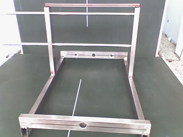

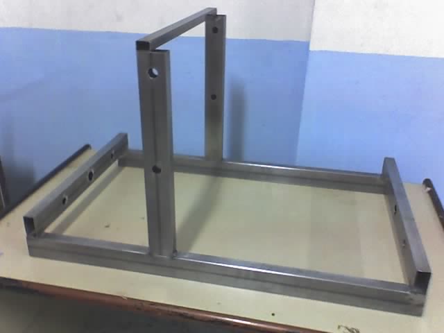

para la base del eje x .
estructura de hierro de 6 por 3 cm de grueso , bastante solida

Dices que las guias son barra de cortina??? a cuanto sale el metro?? soportan bien el peso de la estructura o flexan??
Por minoa3000
#164587
para la electronica la C4 Y motores de cenece ,
primero probe con barras de acero que tenian en una cerrajeria , las tipicas para hacer barandas para escalera , pero no son muy lisas ,
y como quite unas barra de mi casa y..... hala... si bienen bastante rectas ,
para el eje z y x va bien elq ue mas duda me da es el y que es mas larga y tiende a bajar un poco pero todavia no la he terminada ya probare .
desde luego no vay a fresar hierro :))
las barras unas 6 euros 2 metros , biene con una capa de laca ahi que lijar y lijar hasta que quede bien lisa

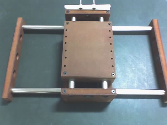

diego no la hagas asi...con el hierro solo ..pone bases de madera (consejo)
las tres bases de la misma manera ,
lo mejor una base de madera dm , los agujeros que perfecatemente alinados con la base movil y la barra de 2 cm ( en mi caso) entra a presion el el dm
si te das cuenta primero la hice con las barras directamente en la base...

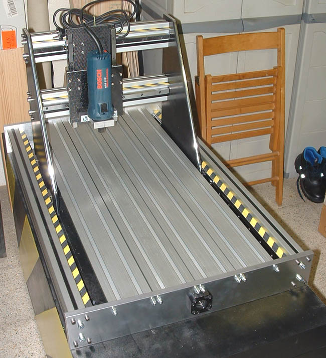

Desde luego que no es lo mismo un presupuesto de 700 que de 7000 euros,aunque puedes pillar buenas ideas de fresadoras hechas de tablero MDF (medium density fiber) en cnczone.com
La mía también está en construccion:
Por minoa3000
#164604
si , una sola guia de la tuya jose miguel ,vale mas que toda mi maquina junta :)) , la idea desde un principio era hacerla lo mas artesanal y barata posible . de momento me compre los casquillos auto lubricados , quería prescindir de esto y hacérmelos yo mismo , pero para 3 euros que vale cada casquillos no valía pena hacerlos.
la tuya esta muy bien y muy bonita ¿muy cara? toda de aluminio se me va totalmente de mi presupuesto :)...y y si paso mucho por cnczone

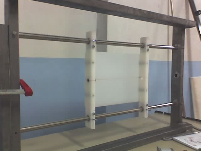

Por minoa3000
#165033

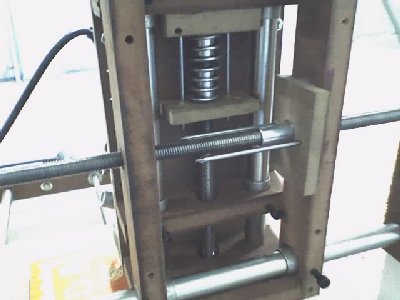

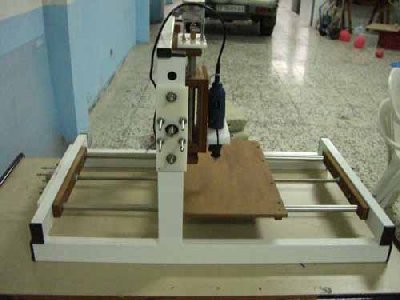

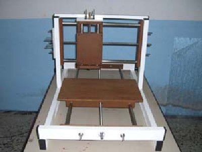

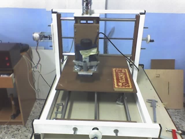

bueno ya esta pintado los hierros en blanco y el DM en color caoba.
carro z
AVER QUE TAL

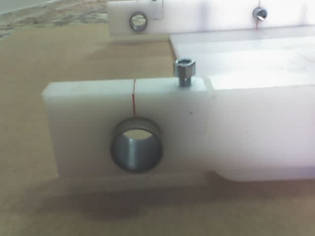

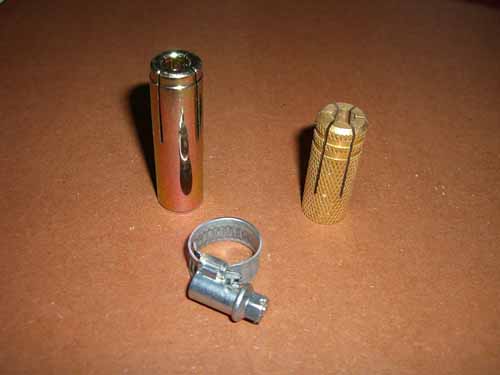

me encontre con esta casquillo rosca de 12 por lado y y abierto con varios cortes por el otro , un abrasadera y justo para el motor :)

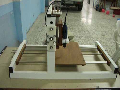

Por minoa3000
#165587
no diego , todo lo he hecho tal como me venian las ideas.

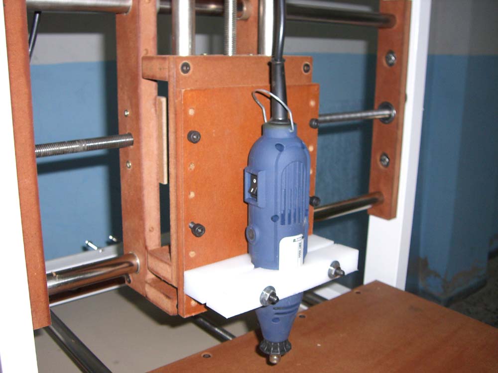

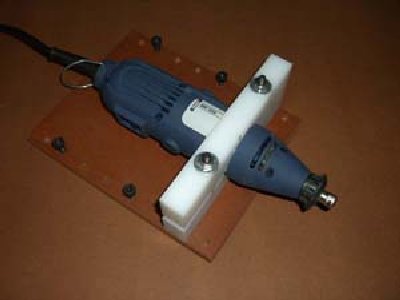

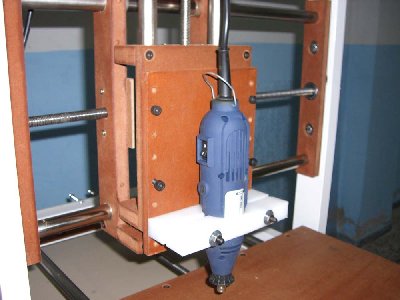

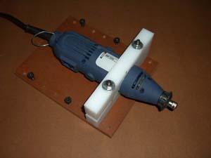

te puedo dar medidas ,pongo mas fotos haoy dedicado a poner la fresadora (makro9 8 EUROS)
vamos que por el precio si se quema :))). con caja de lauminio brocas y demas a falta de una broca para fresar y hacer las pruebas manuales.
lateral
minitaladro y soporte de plastico (teflon) para cortar verduras :
colocada la he puedto a topoe de revoluciones y nada de vibraciones ;) aunque a esta velocidad como 10 minutos y seguro que se quema , fresados 3d de 4 horas nos olvidamos por ahora :))

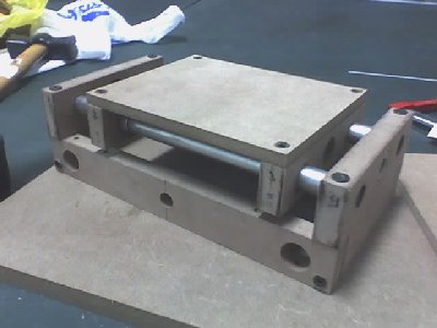

como quieres fotos , ahí tienes mas , y las que quieras sin ninguna molestias

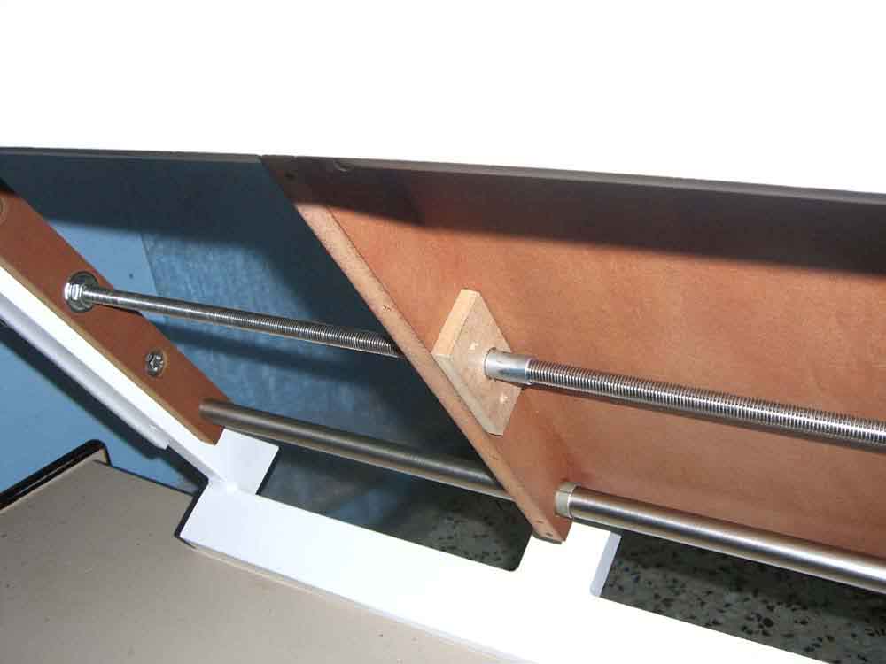

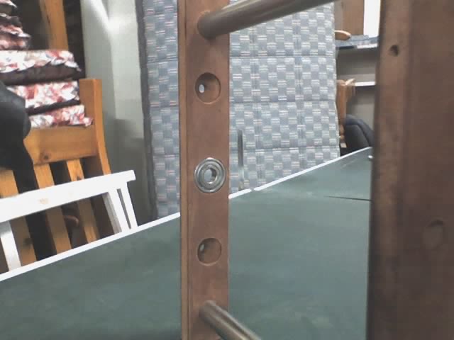

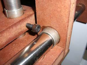

parte de abajo, se ve claro el empalme de varillas roscada que utilizo como tuerca para mover la bases ,
empalmes para unir la varilla roscada con el eje del motor, de la ferretería creo que se utilizan en muebles , muy baratos
los casquillos auto-lubricados viene abiertos y permite ajustarlos a las guias de acero ,con el tornillo negro termino de cerrarlo y ajustarlo sin dejar holguras

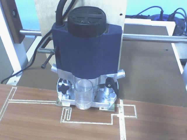

Por minoa3000
#166648
buenas .
aquí de nuevo , hoy desilusión al fresar manualmente, cortes fatales , a la minifresadora con fresas originales de dremel . le cuesta mucho fresar y quema la madera, el corte en linea con muchas imperfecciones y torcidas , ya estaba empezando a echarle culpa a las barras , pensé que se doblaban y linea recta creaban esas pequeñas imperfecciones , pero mirapordonde saque mi fresadora grande le quite algunas piezas para aligerarla y así todo pesa un par de kilos (también barata 18 euros con 12 fresas)
le fabrique una pequeña bancada , mas cutre que la primera pero solo quería salir de dudas , y el resultado buenisimo cortes limpios lineas totalmente recta , el peso se lo llevan los tubos horizontales con una pequeño hundimiento de apenas 1/2 milímetro ,vamos casi na.

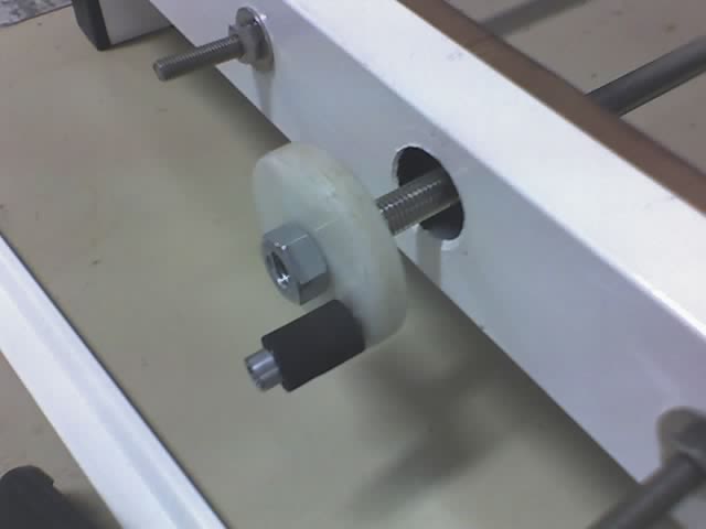

le hice a los finales de cada varilla roscada unas manivelas con teflon.
y fresando manualmente me agrado lo fácil que se deslizan los carros y como la fresadora no pone freno al deslizamiento, tal como esta sin motores se pueden hacer muchas cosas .
ahora buscar una fresadora pequeña y buena he visto algunas bosh.
olvidemos estas mini de alcampo o carrefour o makro incluido la dremel
y trabajr con una fresadora profesional .
seguiré con pruebas y la próxima semana la electronica. hasta luego.
hoy duermo tranquilo

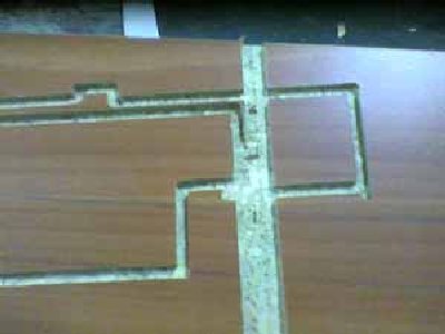

estas fotos son de mi telefono v3 , no tienen mucha calidad, muy buenos cortes y rectos con fresadora grande
con la fresadora grande .no se la marca pero fresa que da gusto. perfecto . lo malo el peso.
con la fresadora grande .me movia por el tablero sin ningun problema muy suabe buenos cortes :))
con el minitaladro de makro .madera quemada , apesar de regular velocidad , muy mal al cambiar de direccion:(

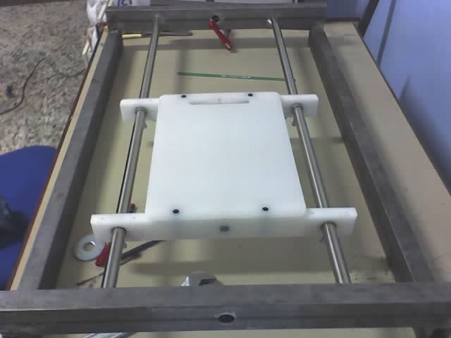

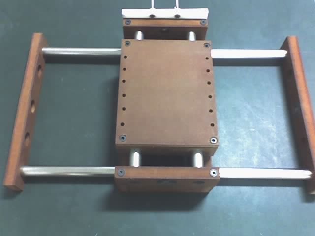

adjunto fotos de mis primeras pruebas con planchas de makro :( , de ahi me pase al DM mucho mas duro muchisimo mas barato y mucho mas facil de cortar. olvida el plastico , solo para pequeña cosas base de motor y alguna cosa mas
he tenido que editar y bajar la calidad de todas las fotos porque el servidor ya no me dejaba mas sitio :(
detalle , ya descartado me pase al DM
carro y
carro z

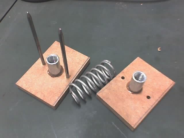

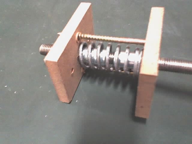

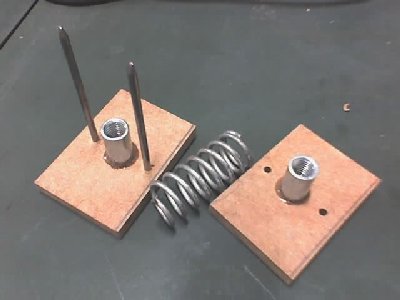

hoy toco desalmar para poner las nuevas tuercas que me fabricado.
solo tenia una por carro en la varilla roscada , apenas tenia holguras muy poca , pero si sumamos todos los movimientos que tienen que hacer los tres carros en un fresado con el pc al final puede ser mucho la diferencia .
en algunas paginas francesas y americanas he visto un sistema con tuercas dos clavos y un muelle, INCREIBLE que algo tan sencillo de tan buen resultado. a pagar que deja al carro un poco mas duro al moverse..
solo una de las bases va sujeta al carro la otra base con su tuerca queda suelta sujeta por los clavos que evitaran que gire y asi mantiene la presion.
quedo claro? :))
queda asi ......y al carro ( se puede regular la presion que quieres que haga la segunda tuerca)
dos turcas las dos bases dos clavos y un muelle , un poco duro a se posible

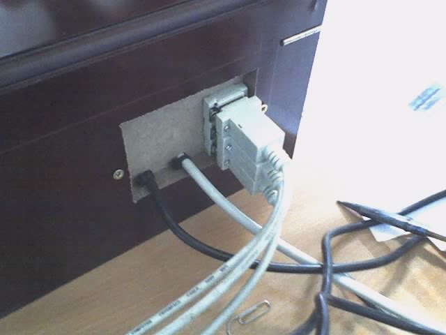

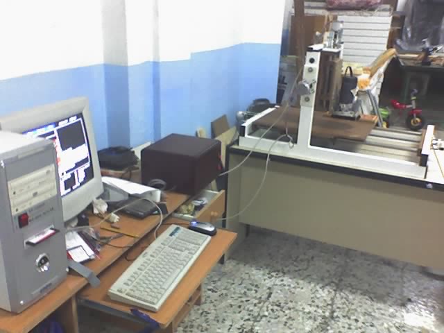

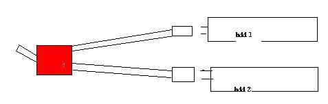

hola de nuevo . hace tiempo que no poste aba en este hilo ,pero me he entretenido mas de la cuenta con la controladora, ya he empezado a fresar .
resultados muy buenos , la maquina es lenta ...pero bueno si no tenemos prisa nos vamos aver algo a la tele :)).
solo me falta poner los diosdos led que indican dirección y los finales de carrera ,que tampoco es que sea muy necesario .

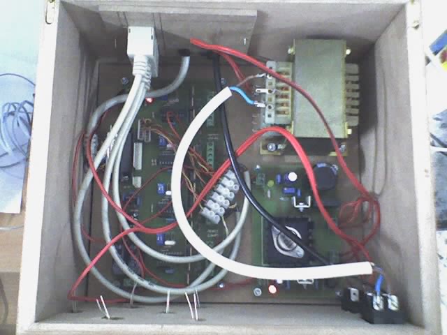

si os fijais en el ordenador el boton rojo , es un conmutador .
con el al arrancar desido que disco quiero que arranque el de 120 gigas con xp y ahi tengo todos lo programas de diseño y o arranco con 2 gigas y w98 para el ms-dos y fresar con cncpro (muy bueno).
es un simple conmutador con los pines de arranque uno esta master y otro esclavo y al darle al conmutador invierto los pines de los disco sensillo y muy funcional , mas que particional y bla bla bla
lo posteo
centro de maquinas,:))
outside :)) paralelo alimentacion y 3 conectores para cada motor
inside , un poco chapusera :))
la caja de puros de makro (8 euros)
cada conector al master de cada disco ,ya esta ,uno esta en master y el otro como no tiene nada se queda en esclavo y al darle viceversa .ok ;)
Por minoa3000

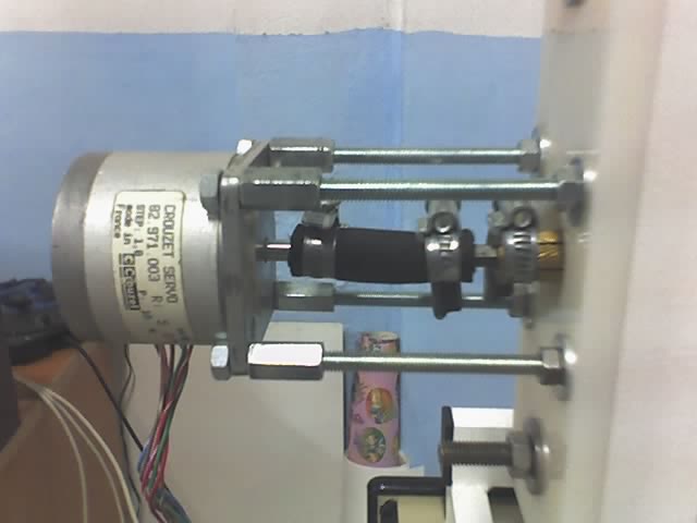

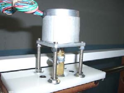

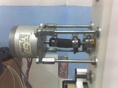

la junta del motor me costo un poco ajustar , a cada prueba un chasco ,.. hasta que me encontre estas mangueras para el gas , muyyyyy dura y lo suficientemente flexible apara lo que yo queria , muchas prubas y me perdia pasos ,pero al final esta casi perfecta , e casi creo que se va a quedar asi :))) , de momento solo he hecho pruebas con palabras grabadas , probare tambien haciendo costillas para las alas y alguna cosa mas de los aviones. esta noche poste o algunas pruebas
uns saludo
cruze de los ejes y y x , parece complicado pero no lo es.
en el otro extremo de cada eje , he puesto este pequeña beo , pat movermo manualamente y poder llevarlo a culaquier punto sin el ordenador
manguti , hecho con tubo para el gas y abrazaderas

ya esta casi to montado

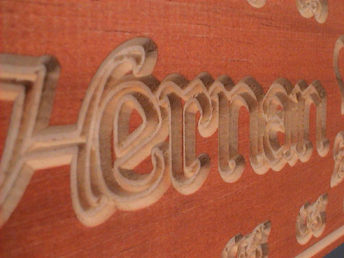

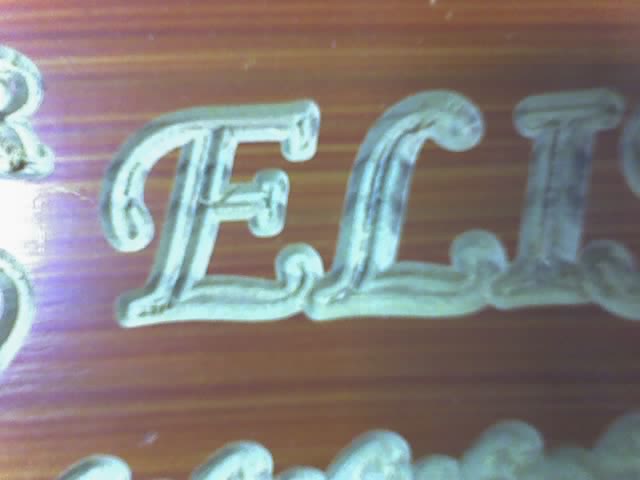

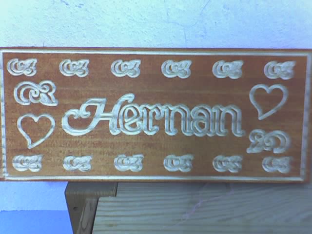

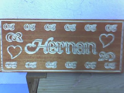

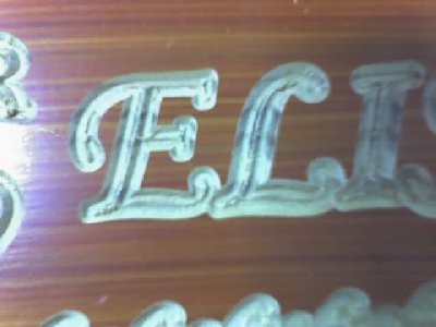

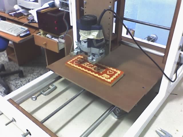

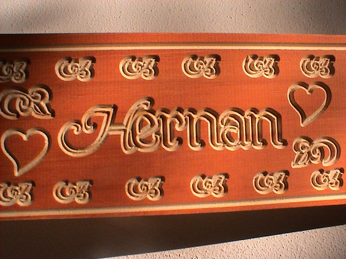

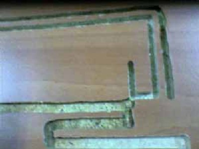

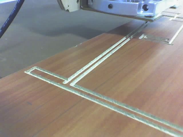

en estas primeras pruebas huso pino , le pongo una capa de tinte caoba para que al fresar resalte el color del pino en las letras,
para la fresa una tipo V con 90º , la que viene con la fresadora.
hoy compre una fresa nueva , 20 euros solo una fresa :(( que robo.

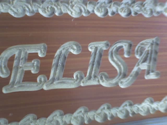

y estos trabajos lo he hecho con fresa que me vino con la fresadora , 18 euros con 12 fresas , sale mas barato comprar una fresadora nueva :))
bueno no me quejo tanto , porque seguro que esta fresa nueva es mas dura :). en cuanto consiga una chapa fina hago mis primeras pruebas con costillas , aver que tal.
mas
otra de pino con de nombre de lElisa , mi hija.
priemera prueba de corte en pino , fresa tipo V DE 90º , muy buen resultado , 20 minutos mas o menos
detalles del corte , muy limpios
Última edición por minoa3000 el Jue, 02 Mar 2006 20:50, editado 1 vez en total.

Bueno y por ultimo... preguntarte que programa de control usas para mandar los codigos a la controladora...??
Tengo ganas de verte haciendo algun vión todo CNC
Si me surgen algunas dudas sobre la controladora te aviso... yo la tengo a medias y no tegno mucho tiempo... asique igual acabo comprando el kit en cenece
Uns aludo y felicidades :wink: :lol:
