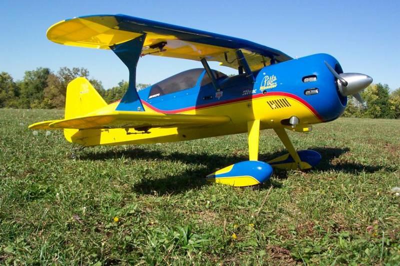

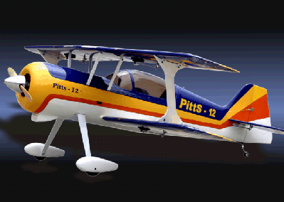

Nosotros tenemos las Pitts S12 de Franken Modellbau (adjunto foto)
Envergadura: 1700 mm
Largo: 1680 mm
Peso en order de vuelo: 7500 gr aprox
Motor: desde 35 ccm
El precio aprox. puesto en casa 489.00 euros.
Salu2
Roberto
ROI IMPORT

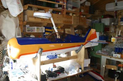

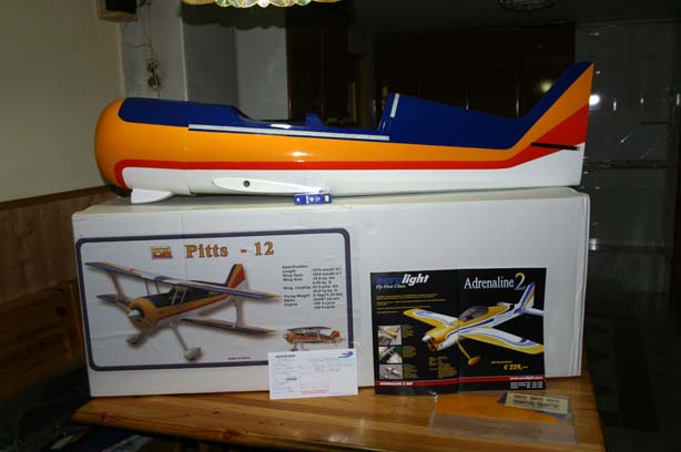

Hey Chicos, ya esta en casa, mi pequeño a llegado.
Despues de nueve dias(solo) que se me han hecho eternos, mi querida Pitts S12 ha llegado sana y salva.
No se si apreciareis en la foto lo bonita que es, pero os puedo asegurar que esta hecha de la misma materia con la que se hicieron los sueños.
He añadido en la foto la revista (de regalo) que trae dentro, y la he abierto por la pagina en la que se anuncia el drenalin, Dankodog ¡¡¡ este anuncio engancha, habra que ir pensando en el proximo cumpleaños.
Bueno como veis Seur se ha encargado del transporte, ¡ni una magulladura!.
En fin me lio ahora mismo con el, pondre mas fotos.
Un 10 y pico para los señores de Eurolight.
Spynete.
TOY MOCIONAO :D
Yasta en casa.

Bonita Pitts, haber si nos vas contando tus impresiones sobre la calidad y acabado del avion, asi como el nivel de acabado que trae. Como va el tema de accesorios??
Por curiosidad cuanto salen los portes desde alemania?¿?

A quien se pregunta sobre los accesorios, le dire que no me han gustado nada las bisagras, o sea que las he cambiado todas por unas dubro el tamaño grande, con pasador. Las acabo de pegar.
El resto de accesorios tiene buena pinta, o sea que lo utilizare, a excepcion del deposito, que solo vale para glow, y lo que pienso poner es de gasolina.
El avión 359€ los portes 21.90€. el cono de aluminio de 102mm para helice tripala 29.90€.
Me piro a ver si se han secado las bisgras.

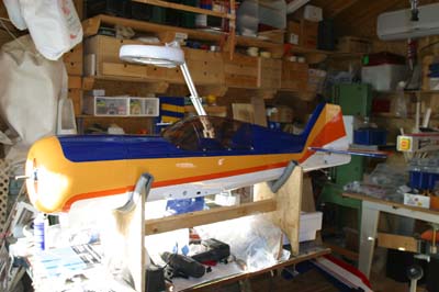

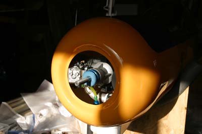

Bueno chicos, pues el BICHO esta lusto para ser probado, los elementos que he cambiado con respecto a los que vienen en el kit son:
Las bisagras, que son de un plastico rrraro rrraro, ni mijita de confianza.
He cambiado la varilla de pino de 8mm con Kwik lines de 2mm, por una de carbono y Kwik lines de 3mm para el mando de profundidad.
El patin de cola. El sistema no me gusta nada, obliga a sacar los cables pull pull por encima de las superficies de porfundidad, y quedaba horrible, a mas de no tener suficiente calibre la varilla de piano.
Tambien he añadido el refuerzo que aparace en las paginas del foro frances, (gracias DankoDog), para asegurar la parte del morro.
Alguna fotito

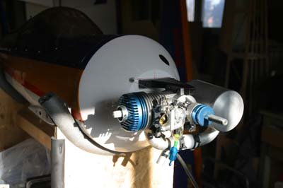

el MVVS 26cc completamente dentro de la carena
Esto ya esta listo.
