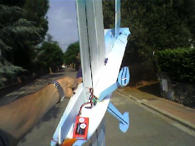

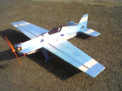

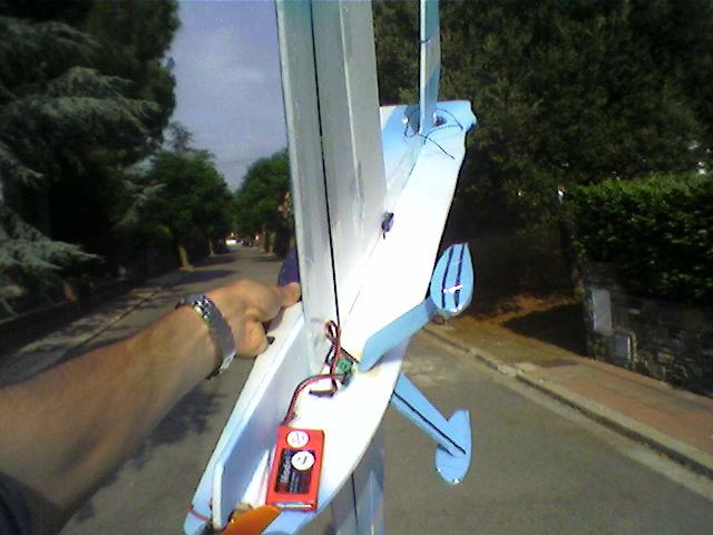

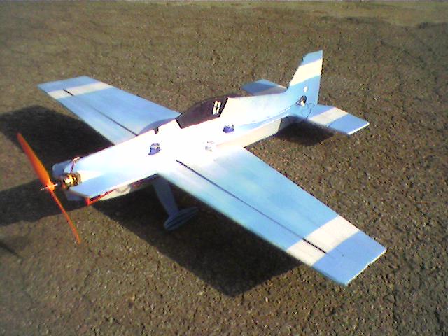

Por Oriolrc
#275156
Ya esta heccho y volado.
Un exito, poco mando, cuidadin, nada de viento y al aire.
La verdad es que no es tan complicado como parecia en el simulador, estoy satisfecho. Me ira bien para pasar estos dias de verano minetras acabo el mustang depronico de 1,40m.
Aqui os pongo unas fotillos de como ha quedado.
Saludos y gracias.
