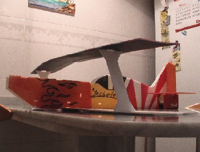

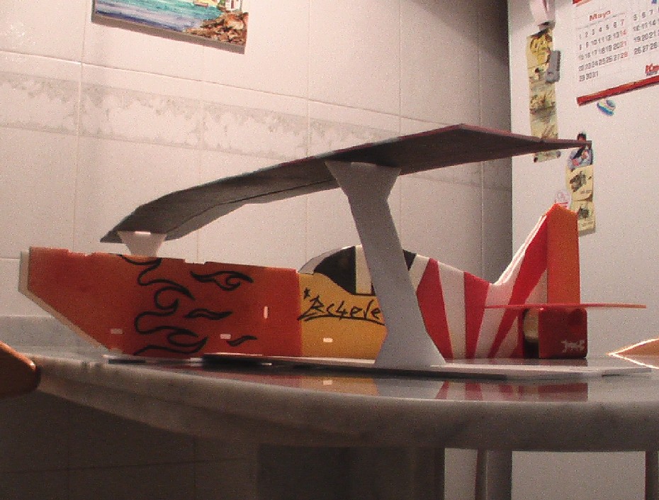

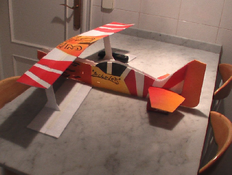

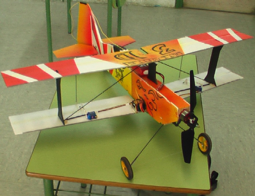

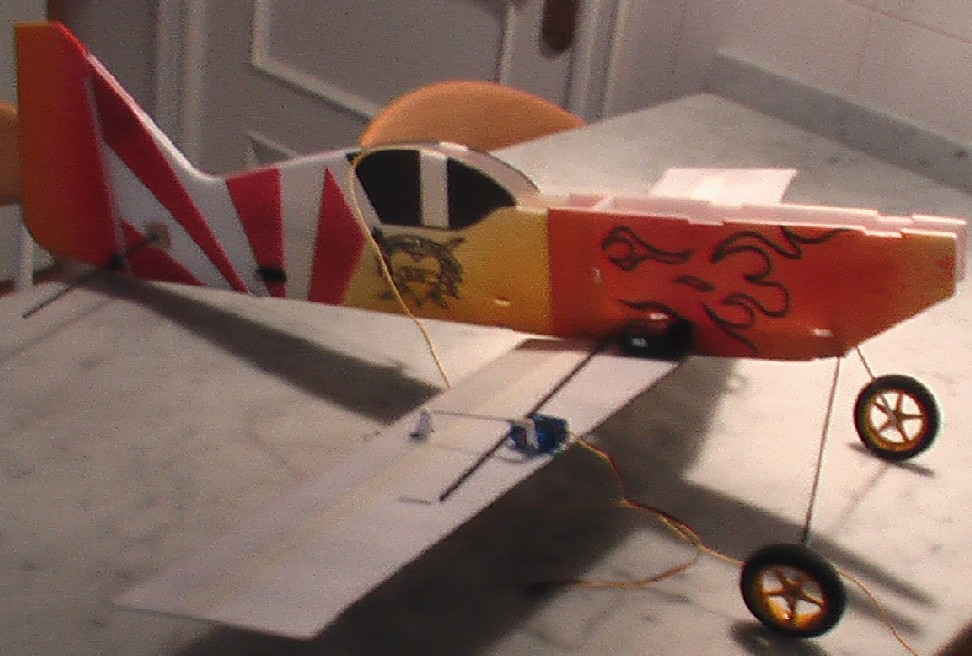

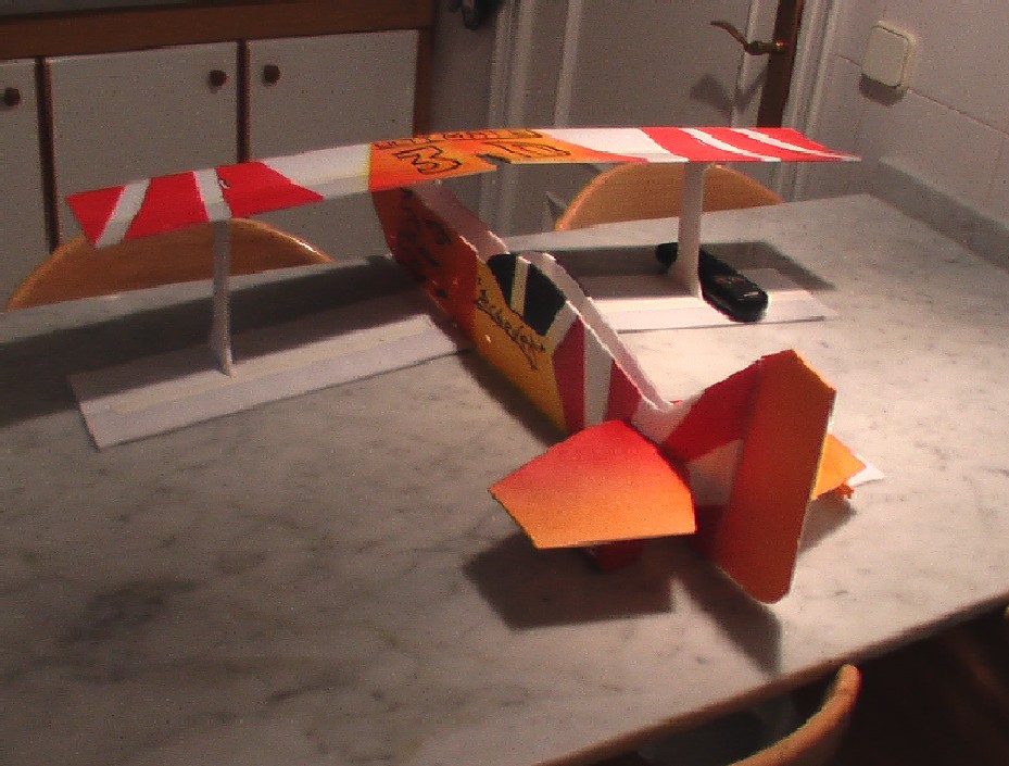

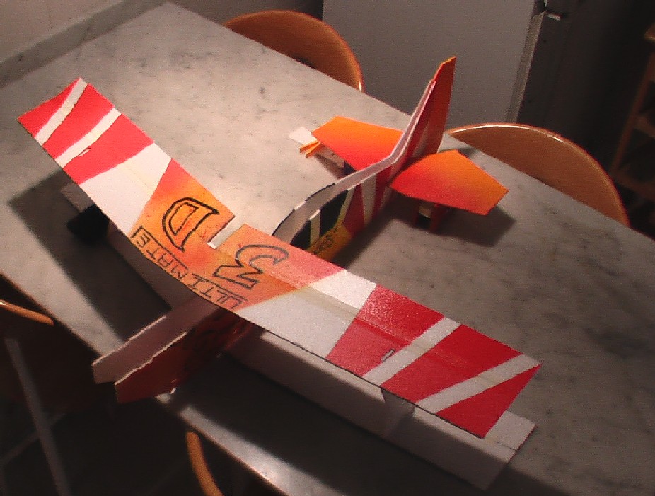

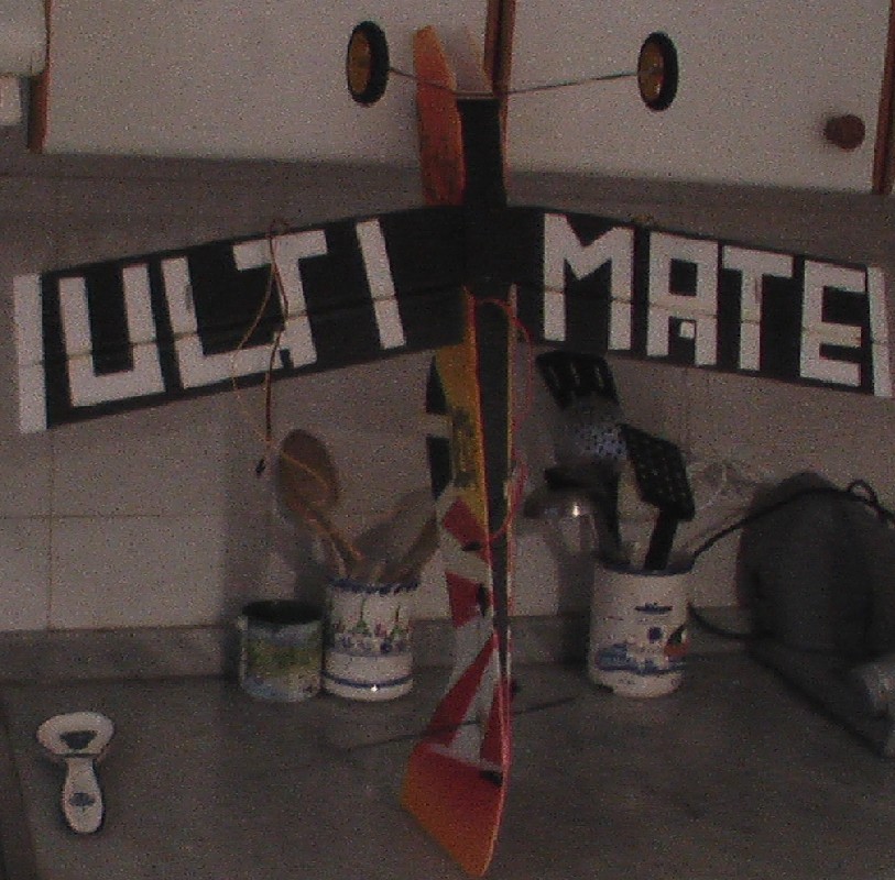

Alguien habia publicado un post que se llamaba "Hasta en el cole les enseñan", pues bien, me aplico el cuento y me voy a hacer un avion para proyecto de tecnologia de fin de curso en mi escuela. :twisted: :twisted: :twisted:
Me baje los planos de un Ultimate en formato .dxf, los lleve a servicio estacion para que me los cortaran por Laser, ya esta casi acabado de pintar y solo me queda llevarlo a clase, montarlo y comprarle la electronica, ahi va un avance de como me esta quedando (me lo he currao):

Aqui podeis ver algunas imagenes con mas resolucion:
http://www.rcgroups.com/forums/attachme ... tid=844291

Llevara 3 servos HS-55 (Hitec) y un FS-30 (Robbe) y el receptor de 6ch del honey bee pero todavia no tengo claro que motor ponerle...
Cual me recomendais?
Me interesa tambien el rollo del paso variable en las palas pero no encuentro variadores que den un BEC suficiente para alimentar 5 servos...
Sugerencias? :D

Porcierto, ya se que motor le pondre, un Hm29 de la Himodel con eje hueco (para el vuelo 4D y el paso variable), que tira p'arriba enre 800 y 900 g (dependiendo de la helice).
Salu2.

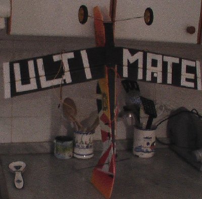

Hoy lo he empezado y ya empieza a ir cogiendo forma. :twisted:
Salu2.

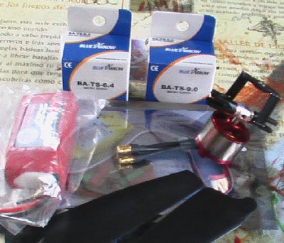

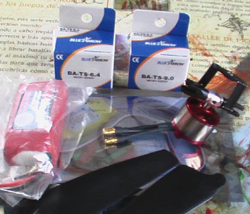

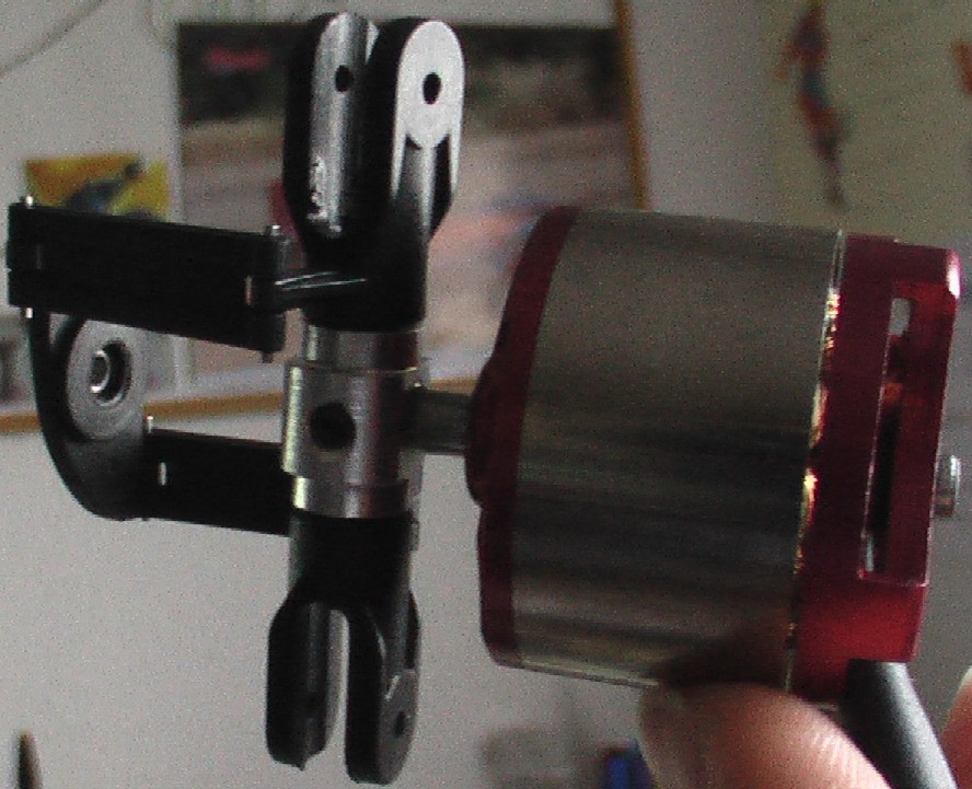

Bueno, esta tarde me han llegado el motor con sistema PPS, palas, 2 servos (aunque solo uno es para el Ultimate), variador y Lipo, asi que en breve esto esta volando. :twisted:
Por RC4ever
#257393

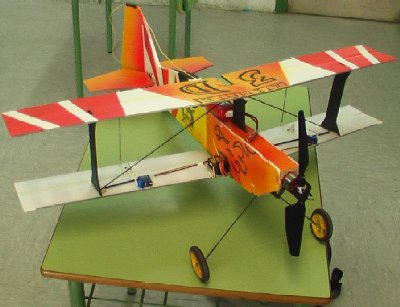

RC4ever escribió:Bueno, al final lo configure como avion, puse el servo del paso en el canal del gas y el gas en el canal cinco (llevandolo con una palanca de todo o nada), pero activando un modo de encendido lento. Aun asi, solo pretendia mantener esta configuracion hasta la demostracion en clase de mi modelo, porque no me daba tiempo a investigar mas.
Las pruebas en casa las hice con una bateria de 7.4 V y fue considerablemente bien, sin llegar a volar, pero hoy, en clase, me disponia a hacer la demostracion de que mi proyecto volaba con una bateria de 11.1 V y...
Hago el gesto de lanzar el avion y...
Voy a soltarlo y...
Cre-CRe-cRe-crE-CRASHHjjJkJkJJrsssSSs!!!!
El motor me revento en la mano!! :shock: :shock:
Si, si, no miento, el motor estallo con el avion en mi mano, ni lo llegue a soltar. :evil:
Tanto tiempo de currele para esto... Vaya rabia!! :evil: :evil: :evil:
Se ve que algo monte mal, y al ir mas revolucionado con la bateria de 11'1V vibro tanto que se solto, rompio, o algo raro, todavia estoy intentando averiguar que pudo ser...
El motor ha perdido un conector, un rodamiento, un cono y un prisionero sobre la arena del patio, una mitad del motor cayo al suelo con la bancada y parte del morro del avion, la otra mitad salio despedida a 5 metros de mi, una de las palas llego a la conchinchina...
No se ni siquiera si podre reparar el motor... :roll: :oops:
Y si lo consigo, le pondre una helice normal y corriente, no volvere a probar eso del paso variable en un buen tiempo...
Me pregunto con que material haran los chinos los motors brushless, con trinitrotolueno, goma 2, nitroglicerina, polvora prensada?
... :cry:
