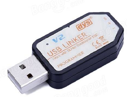

Vamos a flashear los variadores FVT LittleBee 20A , a parte de flashear podremos acceder a ellos y cambiar la configuración que nos traen de serie, para ello he empleado un USB LINKER V2 de DYS, este proceso se puede realizar desde la controladora de vuelo según el firmware que llevemos es posible con Betafligh y cleanflight 1.12.

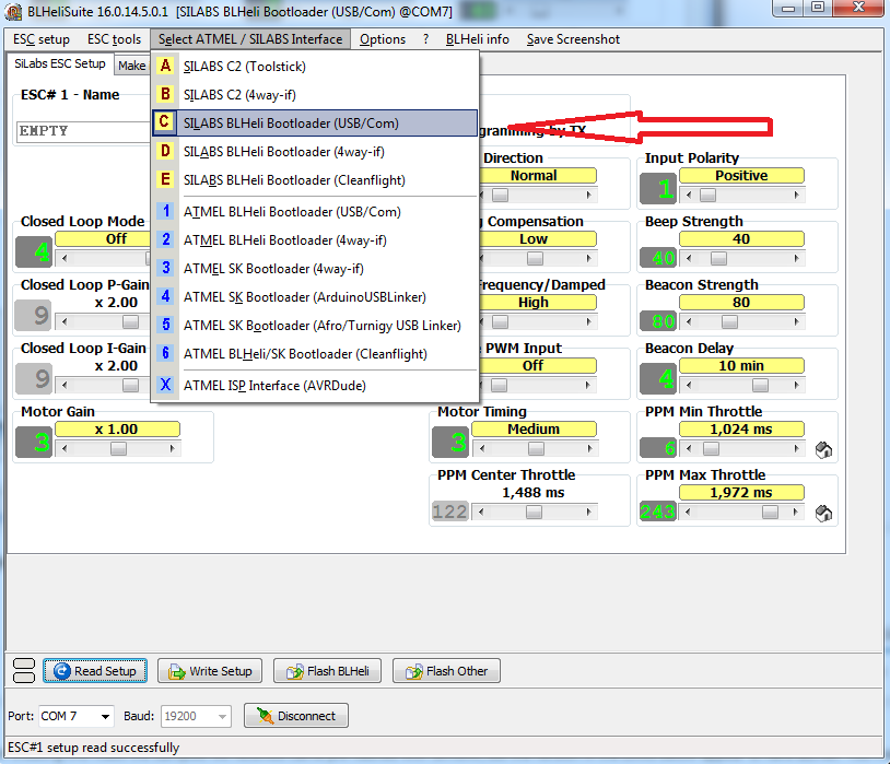

Lo primero le tenemos que indicar al programa como nos conectamos al variador

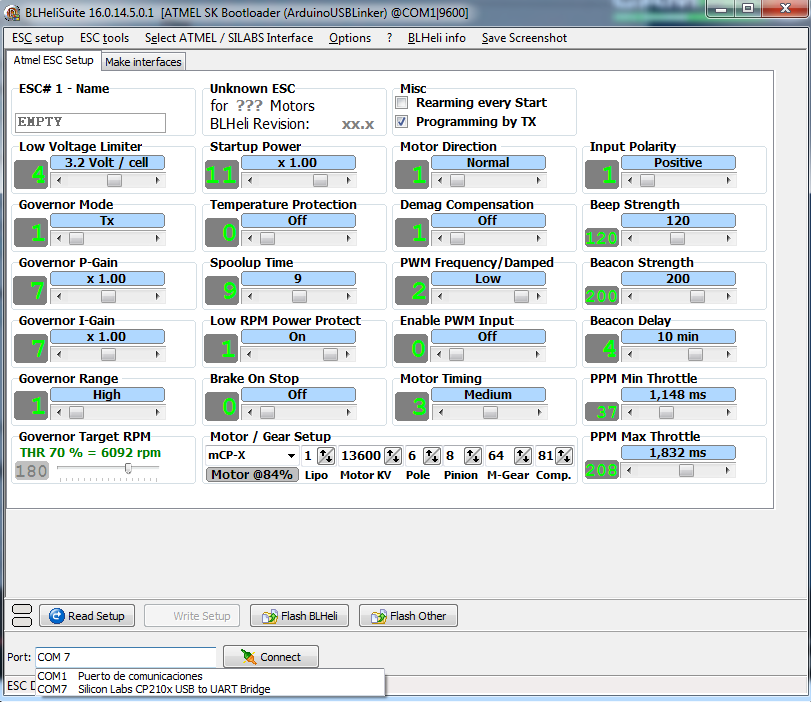

Seleccionamos el puerto COM (silicon labs CP210x USB to UART Bridge) y le damos a Connect

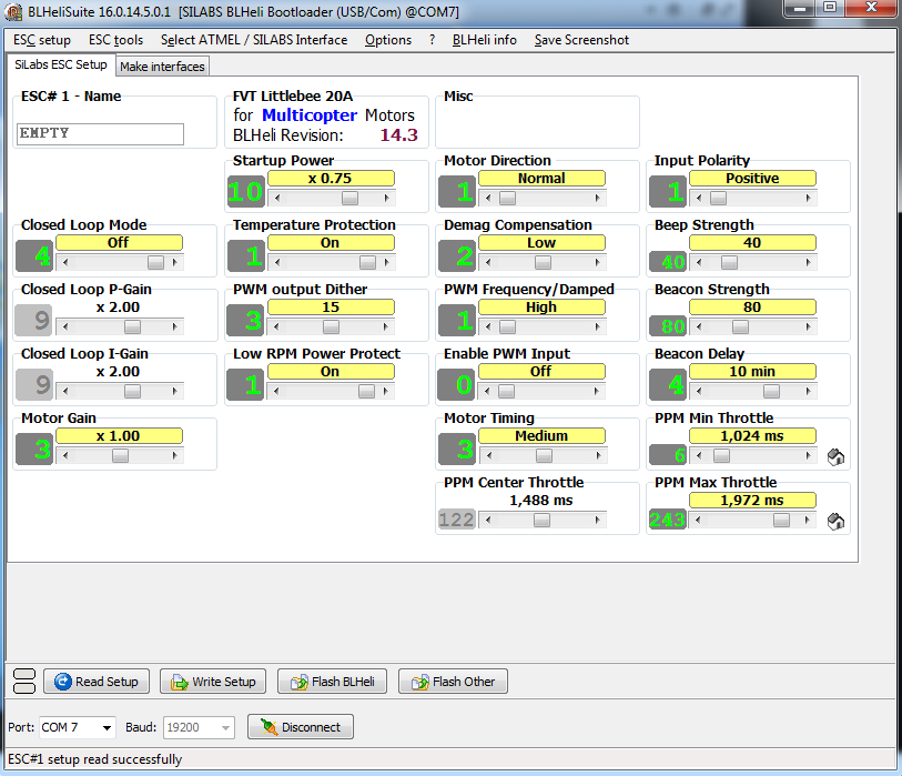

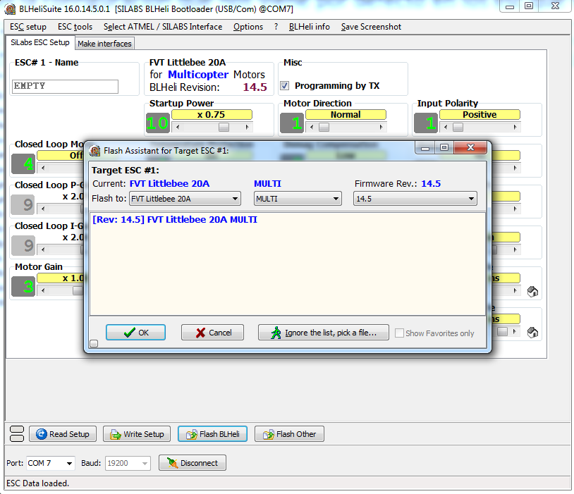

Esta es la configuración que nos viene por defecto en los esc que me enviaron versión Blheli 14.3, lo primero vamos a cambiar la versión, le damos en Flash BLHeli , nos da la opcion de elegir el firmware que queremos cargar en nuestro variador, la seleccionamos y le damos ok

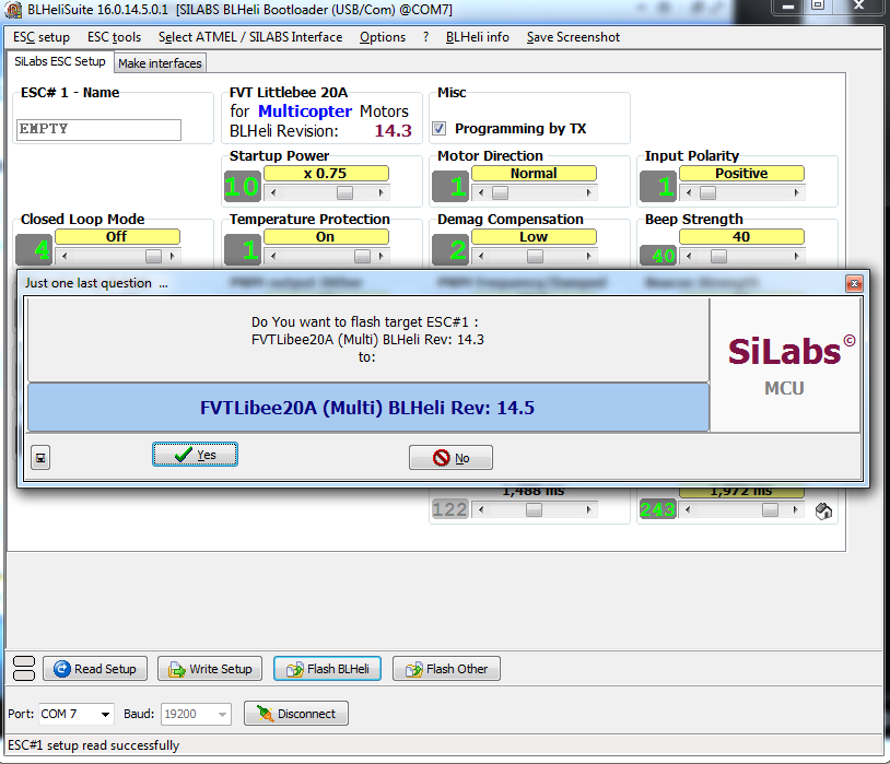

Nos pedirá si queremos cambiar de firmware y le diremos que si

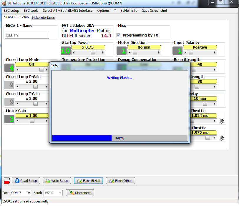

Esperamos a que termine el proceso dura unos segundos

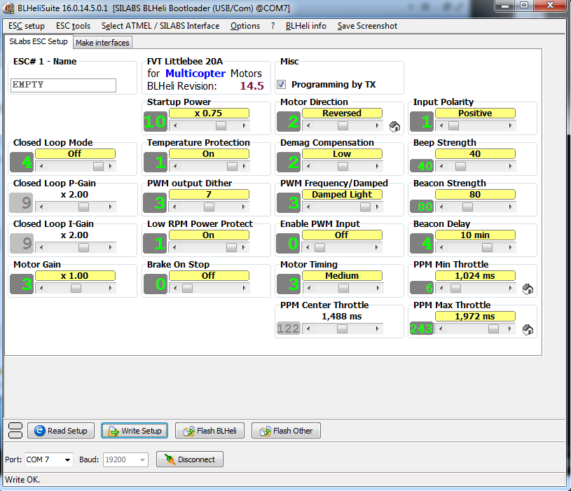

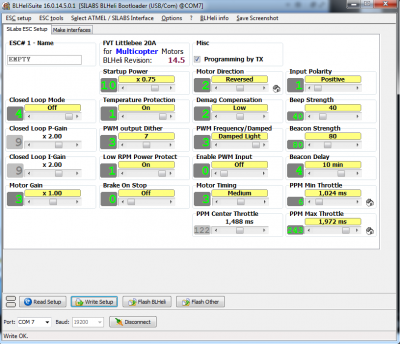

Por ultimo podemos configurar las opciones que necesitemos modificar, en mi caso he activado el Damped Light y he invertido el sentido de giro del motor, esta opción esta muy bien porque durante el montaje podemos soldar los cables del variador sin preocuparnos y después desde aquí podemos invertir el giro del motor, cuando finalicemos con los cambios le damos a Write Setup y nos guardara los cambios en el variador.
