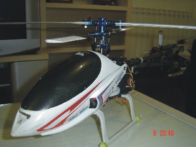

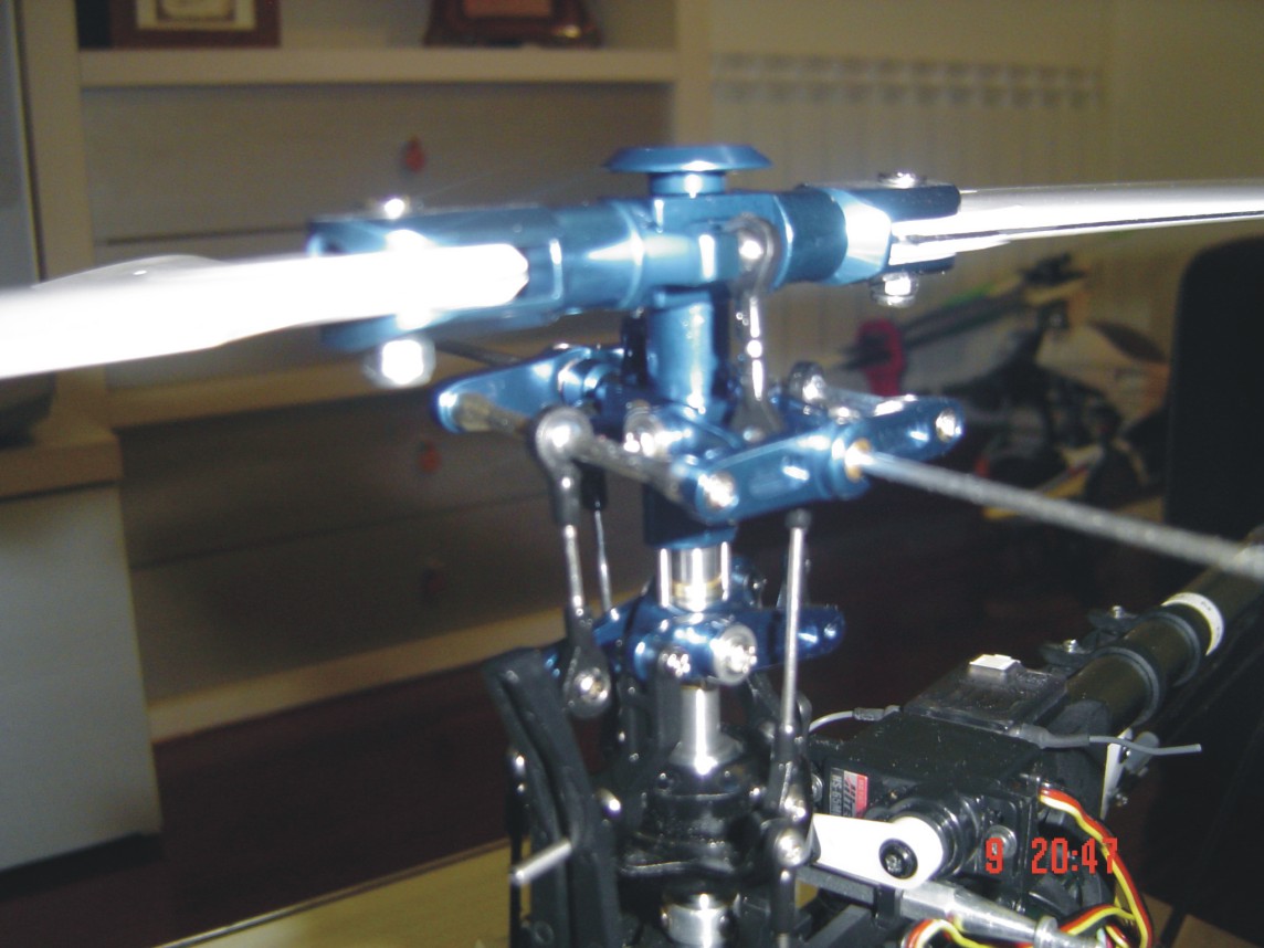

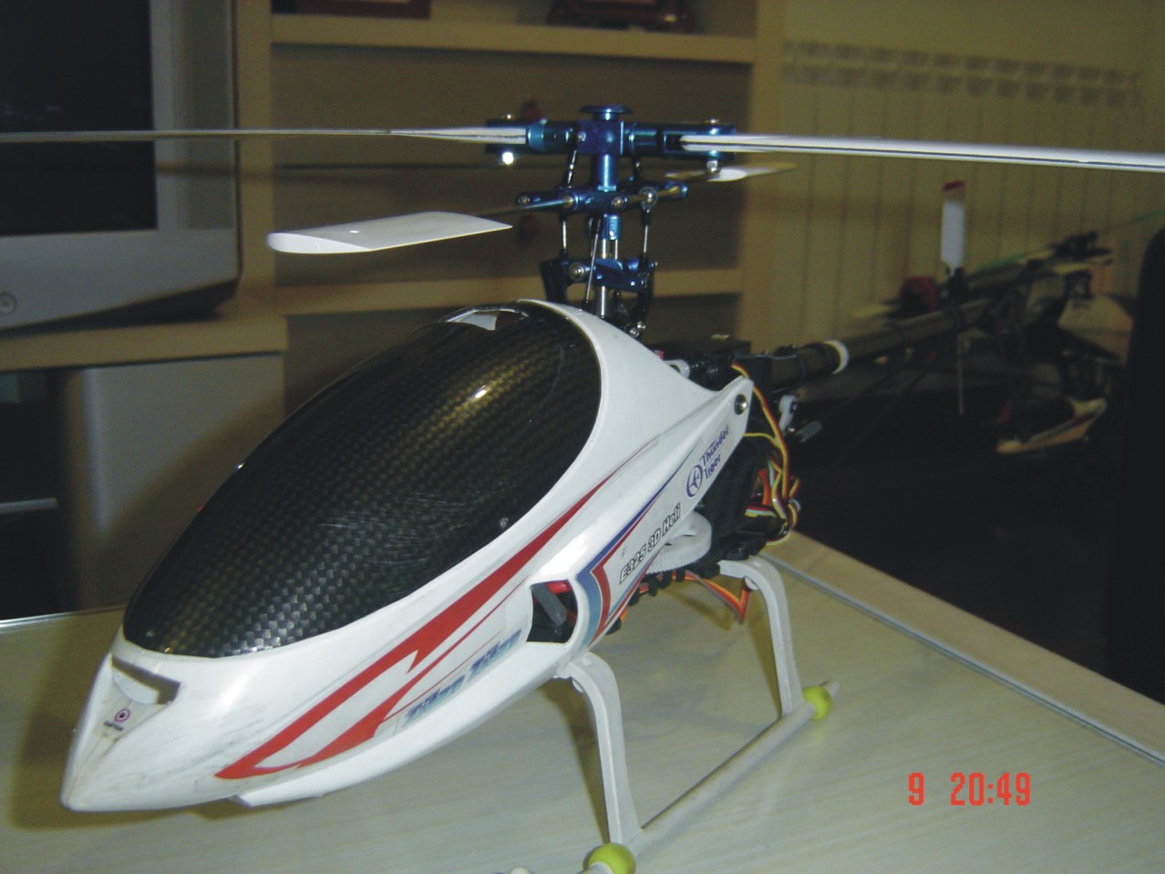

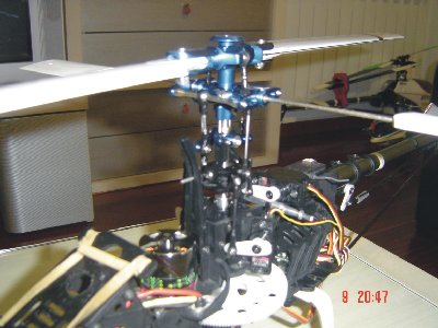

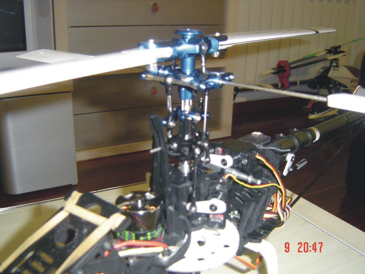

Hola Colegas, aquí os dejo unas fotos de la adaptación de un rotor chino de competencia para T-rex 450, en un Minititan e 325, comprado en Ebay y puesto aqui por poco más de 40 Euros.
Hoy a hecho su vuelo inaugural y puedo aseguraros que el resultado ha sido impecable. No hizo falta regular traquing, el vuelo estacionario y en traslación ha sido muy noble, incluso volando con pocas revoluciones, el comportamiento del bicho es muy aceptable.
Para aquellos que se aventuren a mejorar sus maquinas, destacaría el hecho de que es importante sustituir todas las rótulas del rotor chino, por las originales de Align, al igual que el resto de piezas de plástico que pueda traer el susodicho.
Por el momento solo no queda ver su progresión segun se va volando y dándole caña. Saludos...

Como veis en las fotos, falta por sustituir el cíclico, que de momento va con el original de Minititan, ya que para poder adaptarlo hay que cambiar la guia. El plato de T-rex viene preparado para ser atacado por la parte posterior, mientras que el Minititán si desliza por la guia situada en la parte delantera. De momento iré probando el bicho, si vemos que la cosa sigue igual de bien, habrá que animarse a ponerle el cíclico de aluminio.
