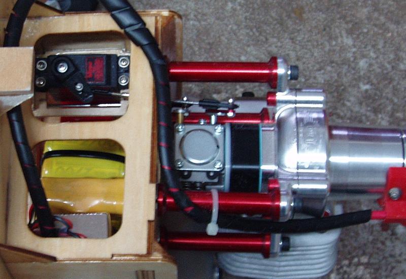

A continuación os dejo algunas fotos del proceso de montaje.

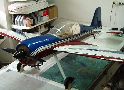

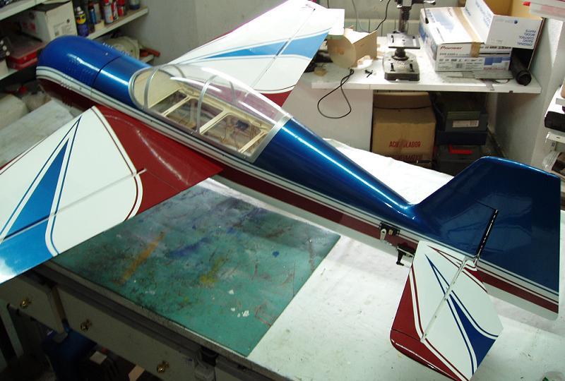

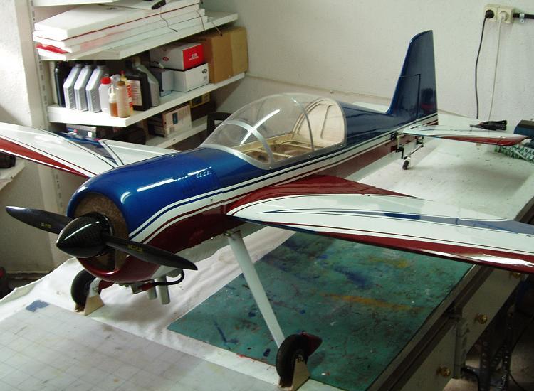

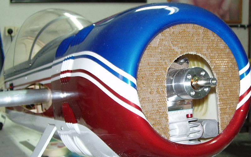

Aquí teneis una foto del modelo terminado.
jeje, empiezo del revés ...
