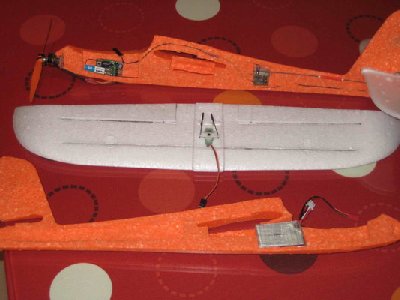

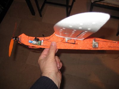

Aprovecho para postear aqui el mio. Le he montado el motor de 10g 18-11 de los chinos, 2 servos de 5gr, receptor sintetizado corona, variador Turnigy de 6A y lipo 2S de 600mAh. El peso con esa bateria es de 127gr con lo que vuela perfectamente. Lo he probado con helices GWS de 5x3, 6x3 y 5x4,5 y hace toneles y loopings sin problemas.
Para montarlo he optado por meter todas las transmisiones por el interior del fuselaje, de forma que exteriormente solo queda a la vista el motor.

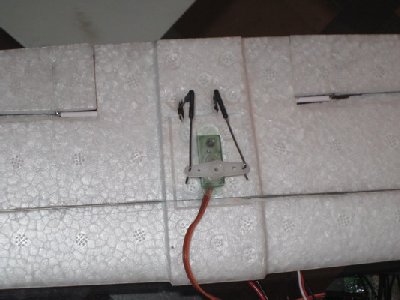

Para ello, lleva un servo bajo las alas para los alerones, y un servo situado detras de las alas para la profundidad. Para el centrado del CG he tenido que añadir 6gr de peso en la cola. Con el objeto de aligerar peso, la articulación de las transmisiones esta realizada con termoretractil y ciano. La transmision de la profundidad esta realizada de manera similar a los alerones.

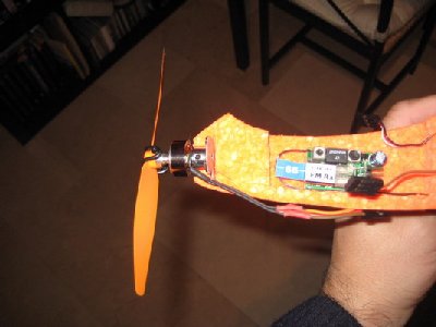

La bancada del motor es un trozo de DNI caducado que andaba por un caso, pegada con ciano a la montura original del motorcillo.
Con la bateria de 600mAh tiene una autonomia de mas de 15 minutos. Lo he probado tambien con una de 300mAh, que al quitarle peso permite volarlo mas lento sin que tienda tanto a meter el ala.
Es el avioncito ideal para llevar en el maletero y volarlo en cualquier descampado que se encuentre.
La lipo se introduce por la cabina y se desplaza hacia detras de forma que queda ajustado el CG.
Colocación de la electrónica
Detalle de la bancada del motor y posición del receptor (en la foto no era el Corona sintetizado que llevo ahora)

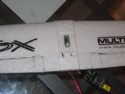

Vista superior del ala
Vista inferior del ala con el servo para alerones

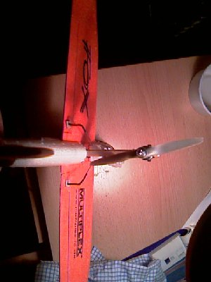

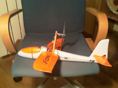

Hola Juanje,el tuyo tambien quedo muy chulo.
La bancada esta hecha con madera de balsa,y el soporte es varilla de carbono de 4 mm,yo ahora le monte un motor de 3500 kv y 9 gramos como el que llevo en el otro fox para probar a ver que tal va con este,aun no lo he podido probar por el tiempo etc.. cuando lo pruebe comento como va,un saludo.

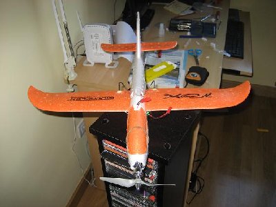

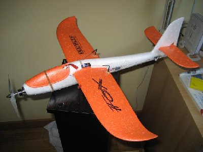

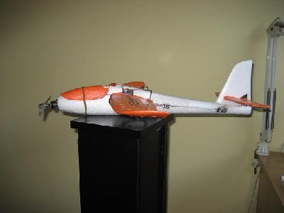

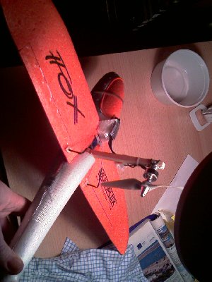

Aqui os dejo unas fotos del mio. Está sin probar todabia. La elice está puesta al revés es que cuendo hice las fotos no la tenia bien puesta.
fox2
fox1
desde atras 2
desde atrás

Pues al final lo he dejado así, no lo he probado a la espera que el tiempo me lo deje probar pero yo creo que esta mejor asi que antes, el tema es la incidencia del motor, por las fotos que he visto por ahi pica un poco hacia abajo y asi lo he dejado a ver que pasa.

¿porque has cambiado la posicion del motor? Mi fox lo lleva delante tambien, aunque al minidiscus creo que se lo voy a montar arriba por variar y ver como va.
¿Que helice y lipo llevas? Pon una foto de como llevas la electronica en la cabina. Te sugeriria que cambiaras el portahelices por un salvahelices de los de gomita. Te ahorras peso y el dañar la bancada del motor en un mal aterrizaje. Con las helices GWS naranjas, suelen romperse al aterrizar aunque la APC que tu llevas son mas duras.
No le des mucho recorrido a los alerones que tiende a meter el ala, yo lo vuelo con dual rates al 50% y va de sobra. Solo pongo el 100% para los toneles.

Lo del motor en un pilon no me acababa de convencer, ademas que para buscar el cg me era mas complicado, ahora va perfecto en las marcas redondas de las alas, de bateria llevo una 900 del lama, y la salva elices ya está puesta jejej de elice ahora tiene una 5.5 x 4.5 pero me ban a dar una 4x4 que igual va mejor.
Sobre los dual rates vi que las teniais al 50% y asi las he dejado, espero el sabado probarlo a ver que pasa.
No tengo ahora mismo foto del interior pero vamos mas o menos la distirbucion de siembre detrás del motor el varidor y luego el receptor.

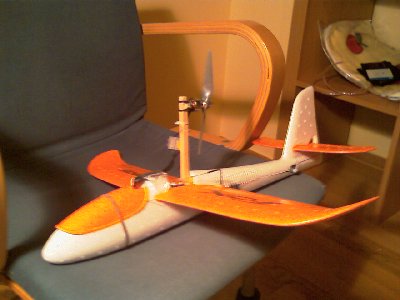

Pues en vuelo es mucho mas estable con el motor al estilo easy star que puesto en el morro,pero en contra es menos acrobatico,las baterias si se monta con el motor en la parte alta hay que ponerlas en la cabina para poder equilibrarlo.
Mi opinion es que para aprender,con el motor en la parte alta va muchisimo mejor,podria decir que es un muy buen entrenador,salvo cuando quitamos el gas del todo que termina metiendo el ala (pero menos que con el motor en el morro) si lo que quieres es darle caña es mejor con el motor en el morro porque es mucho mas rapido en los movimientos,eso ya va en que es lo que se busque y sino pues uno de cada como yo jajajaja.

Pues ayer aprobechando de que hizo mejor tiempo estuve probando el nuevo motor que le puse al segun fox y que va montado al estilo easy star,el motor es el mismo que tengo montado en el que lleva el motor en el morro,concretamente es este.
http://www.hobbycity.com/hobbycity/stor ... 500kv_(9g)
Se nota bastante mejoria en comparacion con el 18-11 2000kv que llevaba montado antes,pues este acepta helices mas pequeñas y va mas revolucionado,ahora ya consige hacer loopings al llevar mas velocidad el avion,de helices probe con la 4x2,5 y la 4,5x3 y va mejor con esta ultima.
Con esta version resiste mejor los golpes,pues al no llevar el motor en el morro y casi siempre es la zona que termina impactando contra el suelo pues ni se entera (yo lo probe bastante ayer haciendo el cabra) y encima al poder llevar el tren de aterrizaje pues se puede despegar desde el suelo,ademas ahora es mas acrobatico que antes con el motor nuevo,lo unico que le penaliza es llevar solo un aleron en el ala,pues los toneles hacia el lado que no lleva aleron son mas amplios,por lo demas me quedo con esta version a la del motor en el morro,os lo recomiendo,un saludo.
