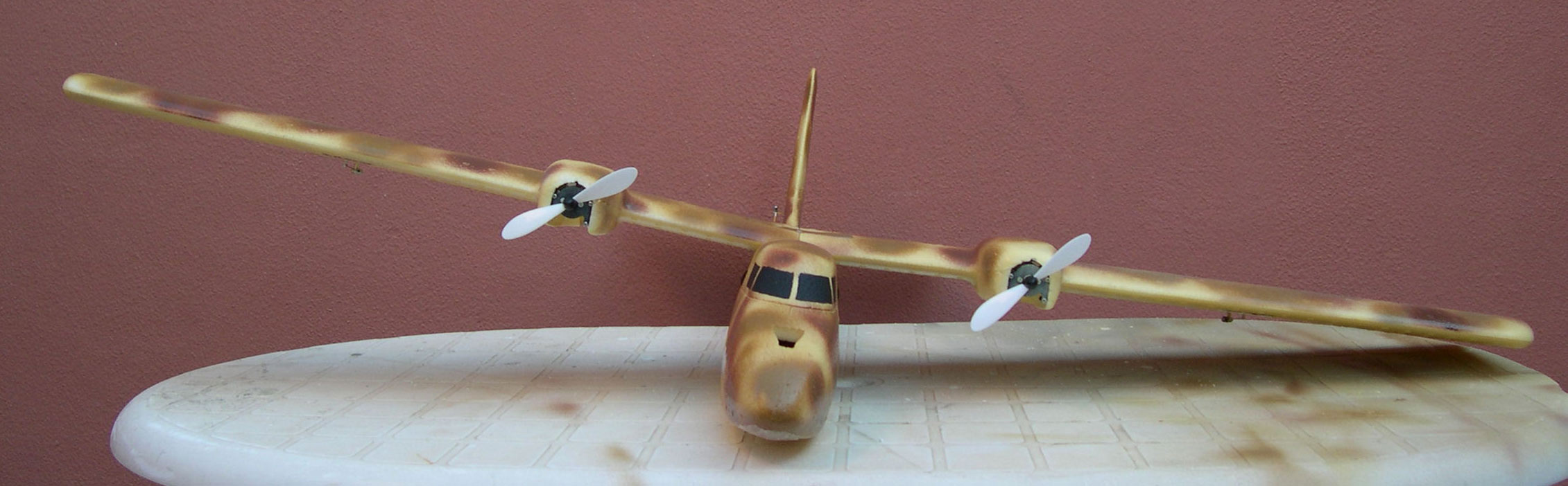

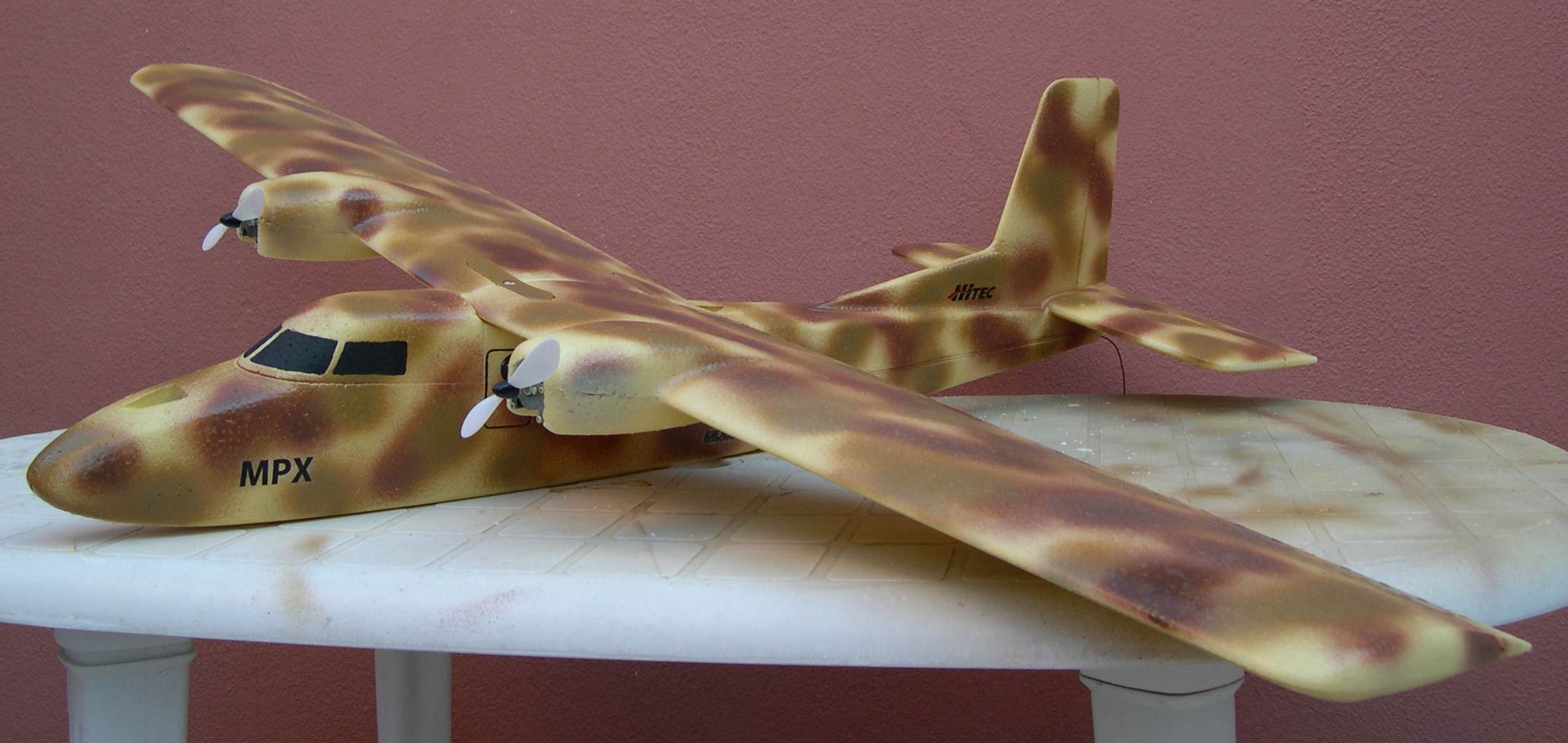

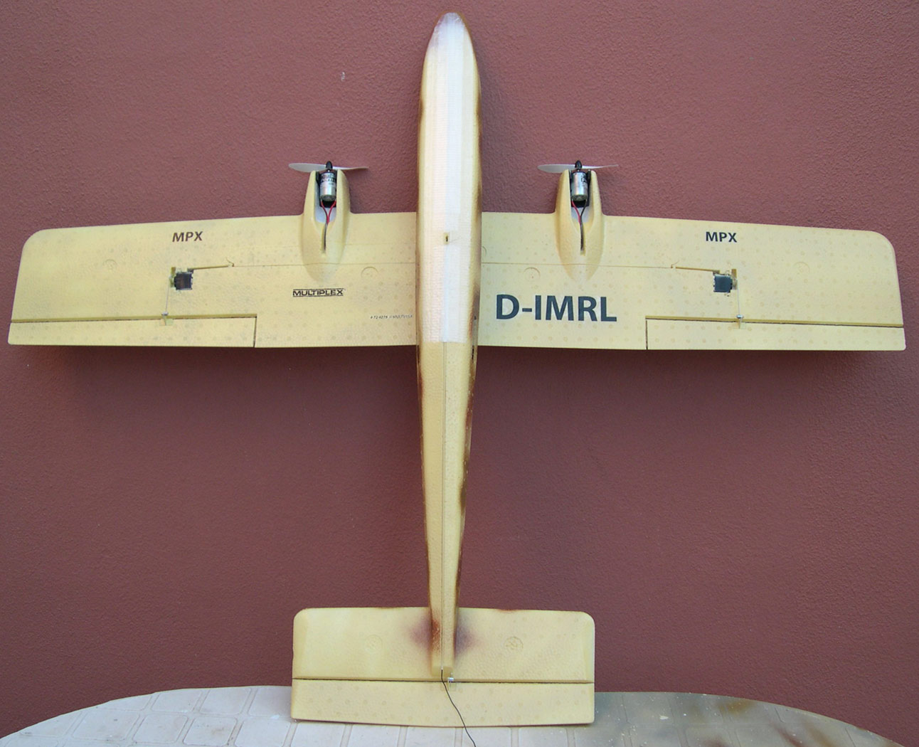

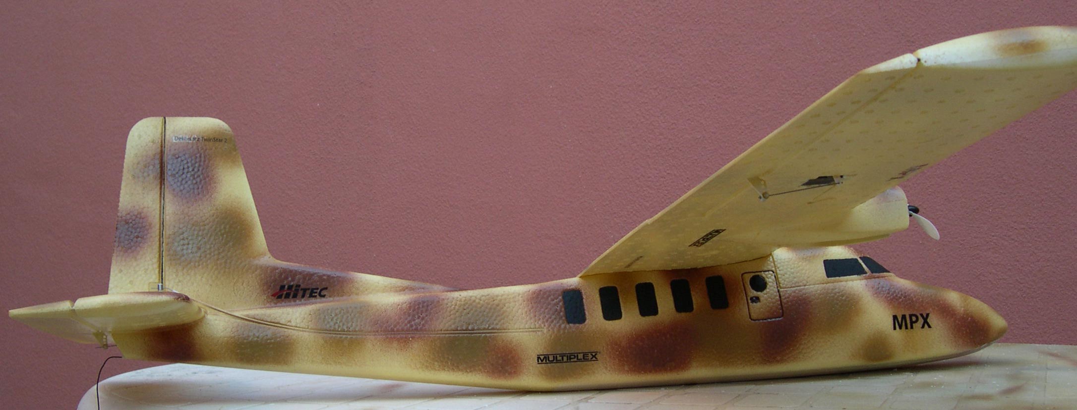

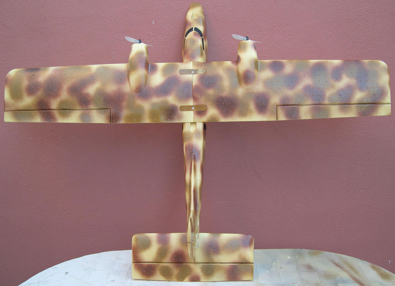

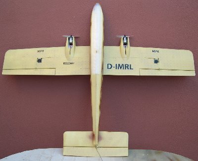

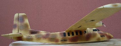

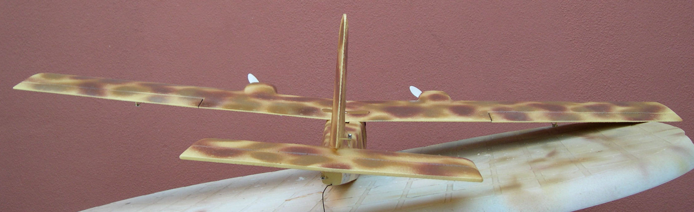

Ya he pintado mi twin star II, muy pronto pondré las fotos para que la veais haber como lo veis. Solo le estoy buscando unas pegatas de España, por ser colores del ejercito en camuflaje y creo que le quedarán muy bien. Si no encuentro nada no importa, en breve os las enseño.
Por elonio
#263130
Aqui teneis las fotos. Le faltan las pegatas de las banderas. Admito cualquier comentario, haber que hos parece:

Por RaDoN
#263134
Para mi gusto te ha quedado genial, sencillo y muy llamativo.

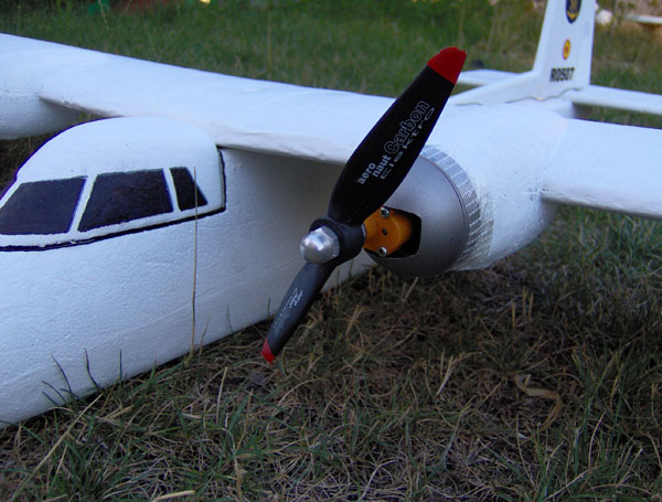

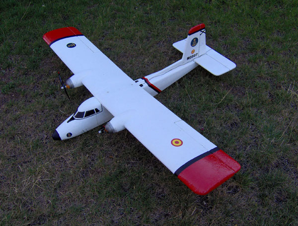

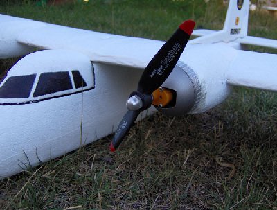

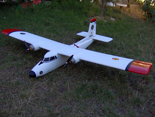

Por Azazel
#279487

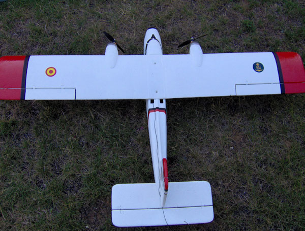

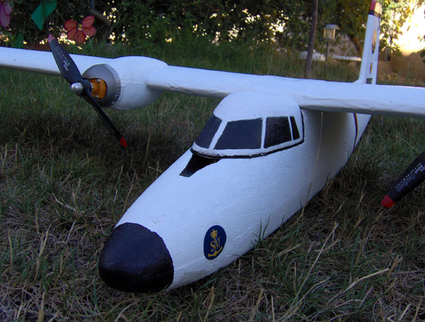

Hola, parece que está de moda esto del salvamento en los TS. Aquí fotos del mío. Si a alguien le interesan las imágenes de donde he sacado los emblemas no tiene nada más que pedirlas.
Por Azazel
#279545
Es una buena sugerencia. La verdad es que sería fácil, ya que al ser blanco no tendría que complicarme mucho la vida.
Salu2
Por j.carlos sanchez candal
#279565
Un saludo Azazel. ¿Podrias decir con que pintura lo pintaste, y donde encontraste las pegatinas? Gracias.
Por Azazel
#279584
Hola! Lo pinté con pintura de los chinos. Son esprays de pintura sintética con brillo. El precio fue 1.80 por bote. Los colores son Rojo claro, negro y barniz.
Las pegatinas son caseras, impresas en papel adhesivo tamaño A4, luego las recorté.

Por Azazel
#283643
Gracias!!
Y cómo fue esa leche? El mío está bastante raspado por la panza,así que supongo que cuando no tenga más remedio le pondré la tira de cinta americana.
