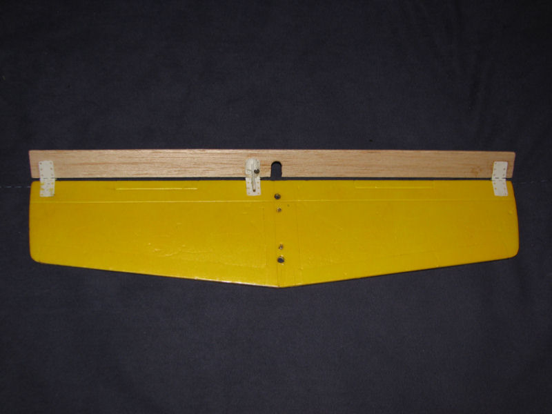

.- Timon de profundidad. Estandard de Falcon al que he añadido la parte móvil con madera de balsa de 2,5 mm y bisagras de plastico

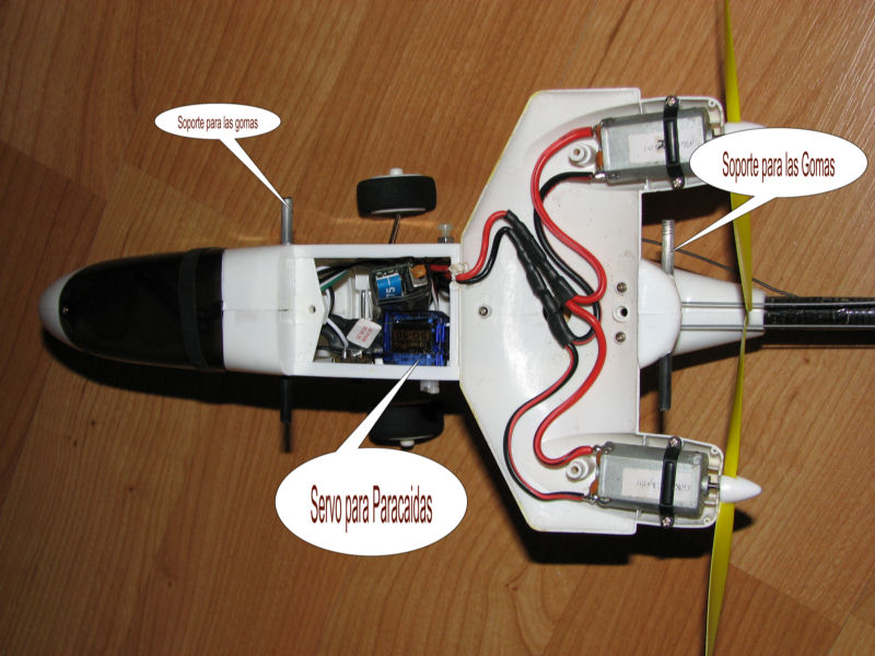

La prueba de hoy consiste en que he cambiado los servos y su situacion.
He puesto unos Towerpro SG50 muy pequeños y baratos en el hueco donde entra la varilla de carbono de la cola es decir al final de la cabina.
Con esto me queda mas espacio para las baterías. Por cierto he vaciado todo el material para que entren las Lipo.

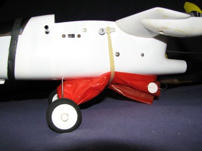

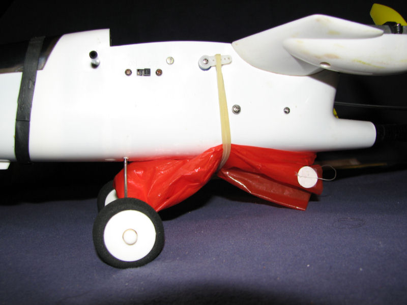

Efectivamente el paracaidista va con el paracaidas plegado y abrazado a la parte de abajo del fuselaje. Mas o menos en el CDG para no desequilibrar el avion.
La mejor forma que he encontrado es una goma que lo sujeta de lado a lado . En un lado esta fija y en el otro la sujeto con el brazo de un servo.
Cuando bajo el brazo del servo la goma resbala y suelta la carga.
No falla.

Tambien se puede ver en las fotos el timon de profundidad utilizando uno estandar cortando con el cutter lo justo para dejarla recta y añadiendo la pieza de balsa de 2,5 mm. En la bisagra central le he puesto el elemento de control. Puedes ver el hueco que he dejado para que no pegue cuando se mueve en posicion de bajar.

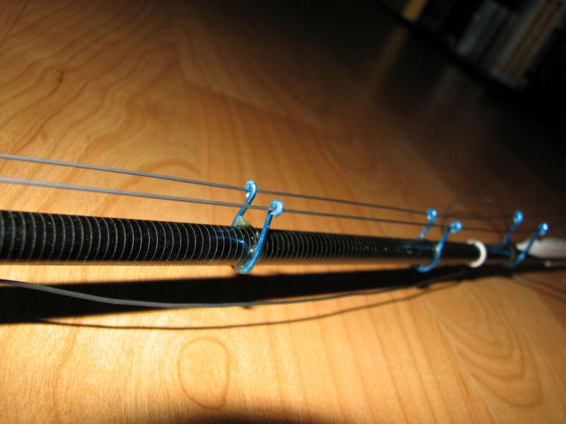

Otra foto con el detalle de los soportes de las varillas de transmision. Es de alambre de aluminio pegado con araldit. Te permite moverlo y ajustarlo facilmente sin partirse.

En otra de las fotos se ve la posicion del paracaidista, la goma que lo sujeta y el brazo del servo que lo suelta.

¿Como has hecho las sujecciones de las varillas que van a la cola? te han quedado mejor que las originales.
Por mjaher
#612312
juanje escribió:¿Como has hecho las sujecciones de las varillas que van a la cola? te han quedado mejor que las originales.
Es muy fácil.
He usado "alambre" de aluminio que se vende en las ferreterías y en las tiendas de trabajos manuales.
Al ser de aluminio es muy fácil de dar forma con unos alicates.
He usado unos alicates de puntas redondas finas para dar la forma y hacer los redondeles por donde pasa la varilla de transmisión.
Luego los he pegado con araldit.
Te recomiendo que una vez que consigas hacer uno de ellos al tamaño corecto, midas la longitud del alambre y cortes todos a la misma medida así te quedarán todos a la misma altura.
