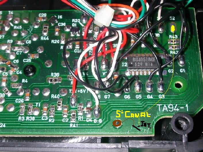

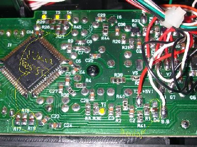

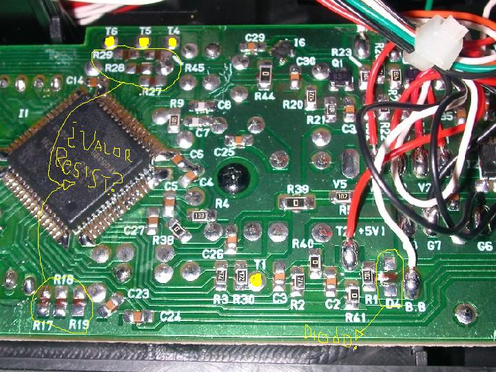

Si abres la emisora, te ruego le eches unas fotos a la circuitería, ya que la mía es una 4ex, ampliada con el 5º canal (foto 1), y estoy investigando para ver si es posible sacarle el 6º canal (foto 2).
Gracias.
Terminales "sopechosos" T4, T5, T6, sin cuatro resisistencias (R27,R28,R29,R45). Tambien faltan tres resistencias abajo (R17, R18, R19), un diodo (D4). Hay otro terminal "sospechoso" T1.

OK mr.house
Manual no hay, pero creo que con esta breve explicación será suficiente:
Mira la foto primera que colgué arriba.
Sólo tienes que soldar a la placa dos cables:
- Uno donde pone S2 (Punto de color amarillo en la foto).
- Otro donde va la masa (Punto de color marrón en la foto).
Y después, en los extremos de esos cables que has soldado, sueldas un interruptor. (Yo puse uno de un circuito, dos posiciones).
Es muy fácil. Sigue el "esquema de la foto". Cuidado de no hacer un cortocircuito. Hazlo todo con las baterías desconectadas. Todo esto bajo tu responsabilidad.
A mi me funciona perfectamente.
Suerte y Saludos.

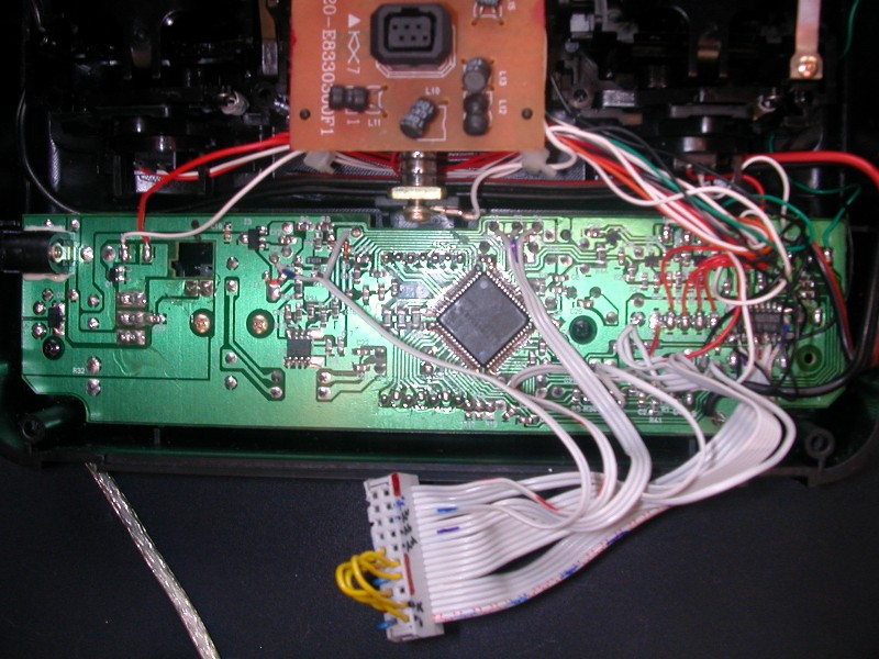

Quizá alguien haya experimentado la ampliación de una Futaba 6EXA ampliandole un canal más, y convirtiendo en proporcional el 5º canal. ¿Se puede sin especiales dificultades? Os adjunto esto que he encontrado por si es de utilidad.
http://www.fortunecity.es/olimpica/natacion/18/6ch.htm
