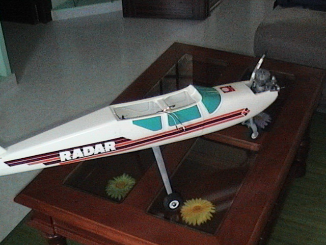

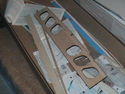

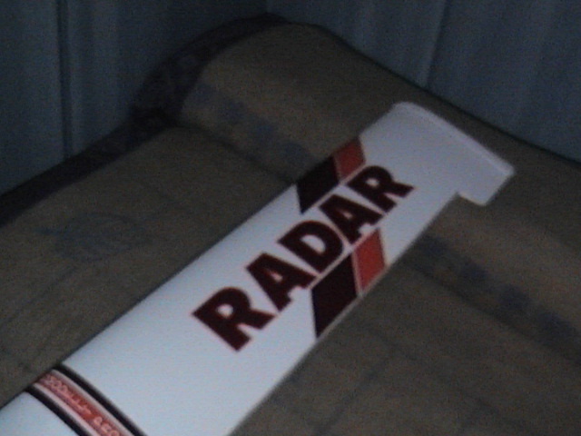

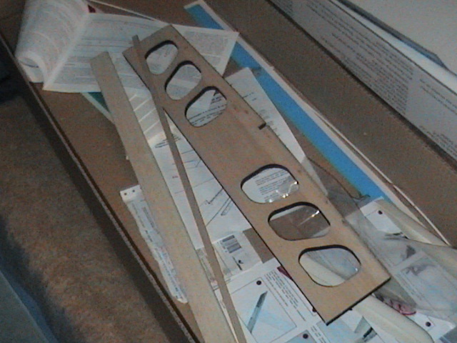

Hola acaba de llegarme el radar de aviomodelli, que he comprado en ebay y la verdad que me a decepcionado un poco el manual de instrucciones son 5 paginas en italiano, las alas vienen enchapada, pero los alerones por lo que he visto por encima, los tienes que cortar tú, de ala... forrarla de pegatinas al igual que el estabilizador hacer taladros etc etc etc.... y eso sin saber de papa de italiano, con dos fotos que vienen del montaje y eso ke es un 90 % preconstruido :evil:
aver si alguien que lo tenga me eche una mano en el proceso de montaje, lo principal es el ala, que no si van sin alerones o hay que cortaselos... o es opcional

fotos del enjendro :(

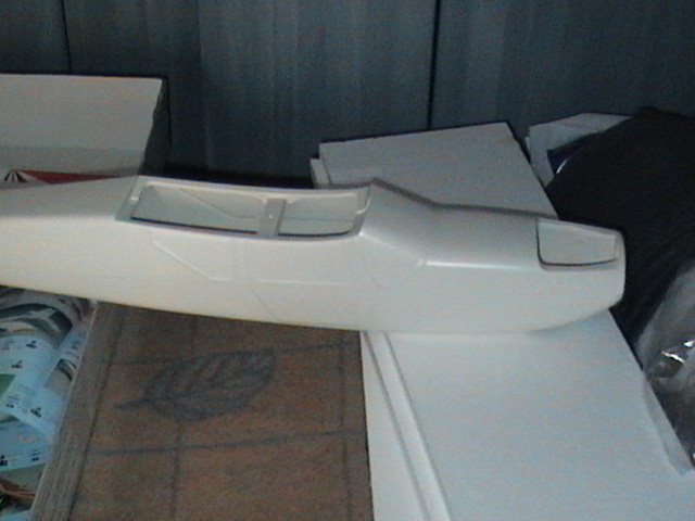

Buscando informacion sobre la cessna de aviomodelli me encontre con este modelo, no lleva alerones asi que no se te ocurra cortar las alas .Busca algo de informacion en internet.Te pongo una foto que a mi me parece que esta muy bien . Saludos y hasta otra.

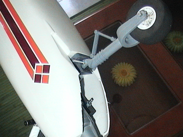

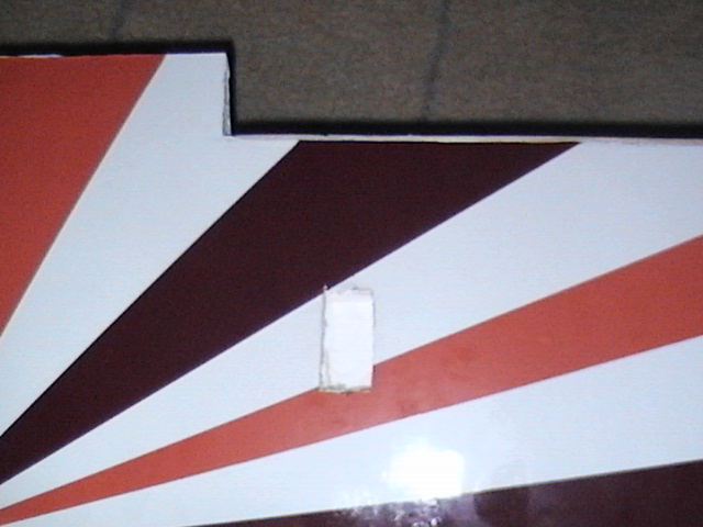

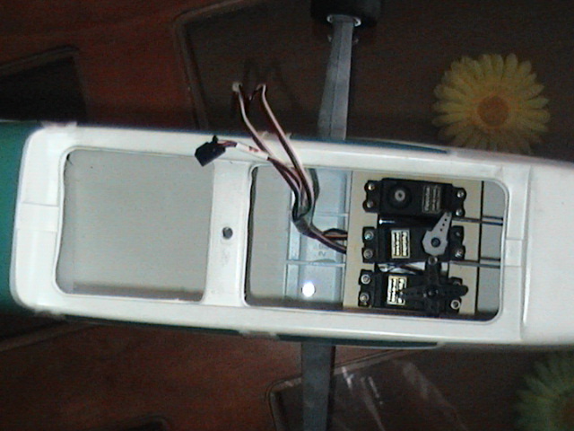

Hola a todos,y gracias por vuestro animo, pues ya lo tengo casi listo, l a verdad que el fuse no tenia mucha trabajo, unos cuantos boquetes, pegamento, tornillos...... lo peor el estabilizador, hay que entelarlo primero con una pegatina blanca, y despues encima otra pegatina con los dibujos del avion, el motor no entraba ni de coña ( un magum 52) y he tenido ke "rebanar" un poco el morro, la rueda delantera, muy bonita pero poco funcional (es fija) las alas al final le he cortao los alerones :oops: espero ke no me queden muy mal, le he echo un hueco para ponerle un servo por ala, ya pondré algunas fotos del estropicio cuando las termine....
Lo bueno, el avion se ve muy bonito, y parece muy resistente, dentro del fuse hay espacio de sobra,y el tren de aterrizaje tb se vé muy robusto.
a tu pregunta anaste, pues me costó 109 euros con el envio incluido. tb tienen lña cessna 120, poe 119 euros. que no sei será mejor que este?¿
Por rafa22ag

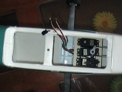

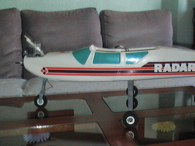

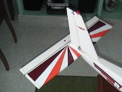

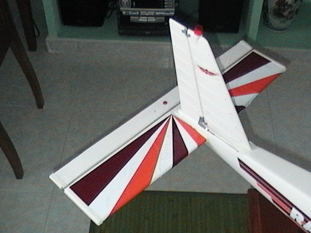

un par de fotos más
Personalmente en un entrenador es mejor así. La rueda delantera orientable está bien en maquetas, pero en un entrenador no te hace mas que molestar, tener que someter a más esfuerzos al servo de dirección, orientarla bien para que no te haga extraños en pista...
Con la rueda fija ralizarás mejores despegues, y con un poco de velocidad ya tienes control con dirección, por lo que la rueda orientable sobra.
En resumen: Es un avión, no un coche.

bueno en mi primer avion el Solo Star, despues de la primer leñazo se la dejé fija, lo malo que debido que el torque del motor hacia que se me fuera haciia la drecha... suerte que despegaba en un palmo de suelo, el el radar la rueda delantera viene un poco desviada havia la izquierda (vista de atras) será para compensar el torque del motor..... bueno la rueda fija es mejor para mi pero lo curioso es que en las instrucciones te viene como poner la varilla para la direccion de la rueda y la rueda va atornillada a la bancada :shock:
Por JQA
#62059
Como he comentado, a poco que cojas velocidad el timón de dirección ya actua. Y estoy hablando de un segundo o dos. De todas formas, el efecto torque se debería eliminar con los típicos grados de calado del motor.

El avion RADAR no lleva alerones de serie.
Los aviones que llevan los alerones son sus hermanos mayores SIERRA y VICTOR.
Me parece un timo el precio del avion.Por poco mas podrias comprar algo mejor.
Dices que la rueda delantera es fija. Por lo que veo en las fotos hay una barrita de timon que hace girar la rueda delantera. Ademas tienes un sitio para hacer el agujero con el taladro para hacer pasar la barrita metalica que hace mover el tren orientable.
El material que esta fabricado el avion esta bien y es ligero.El unico defecto es el estabilizador que esta en balsa y ademas con huecos.

Los servos que tienes instalados estan un poco torzidos.No sé si es porque tienes poco espacio para trabajar con las manos.
¿ Dices que tu motor cabe justito. Piensas que cabria un motor de
4 Tiempos ??

lo que dices de la rueda, no se, en las instrucciones te explica como montar la varilla de mando, pero la rueda va atornillada en la parallamas del motor y no gira, por lo que ponerle una varilla seria inutil :lol:

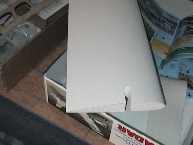

las alas al final le he cortado los alerones, le voy a poner un servo por aleron ..... tb le he puesto dos varillas de refuerzo para la union de las semialas.
a ver si el bicho este vuela bien :?

Si el manual te enseña a poner la varilla de tren delantero como puede ser que la rueda estea fija y no se mueva ??
Tiene que haber un error por dios !
Las alas parecen estar bien cortadas.
¿ Que herramienta utilizas para cortar los alerones ?
¿ Utilizaras micro servos ?
¿ Tienes esa barrita de balsa para colocar entre ala y aleron ?

pues lo alerones lo he cortado a serrucho :D como son de foam pues se corta como la mantequilla,
lo de los servos, pues se los voy a poner estandar, total por unos gramos más...
la barrita de balsa, se la puse para cantear el ala, tb lleva otra el aleron y para que las bisagras agarren bien,
