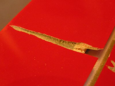

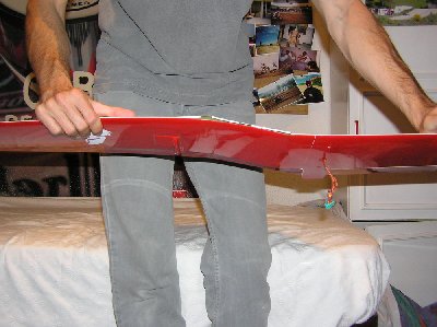

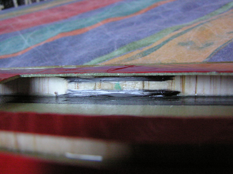

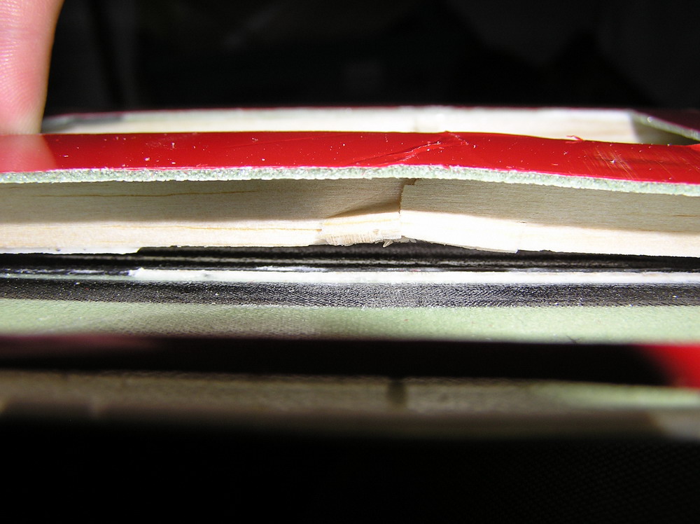

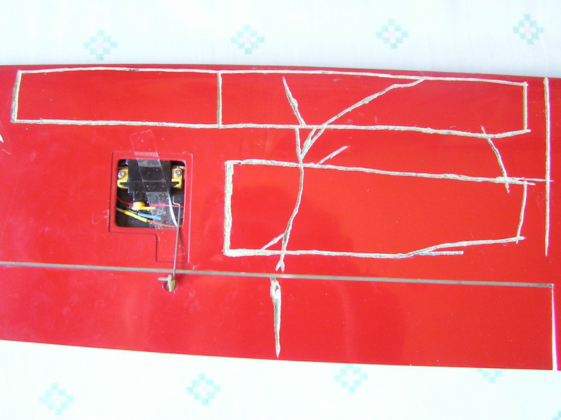

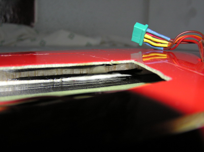

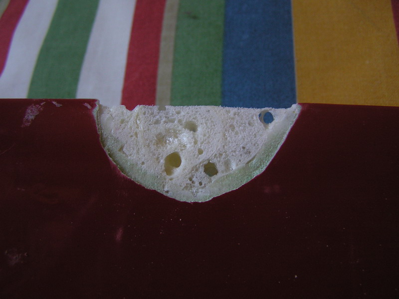

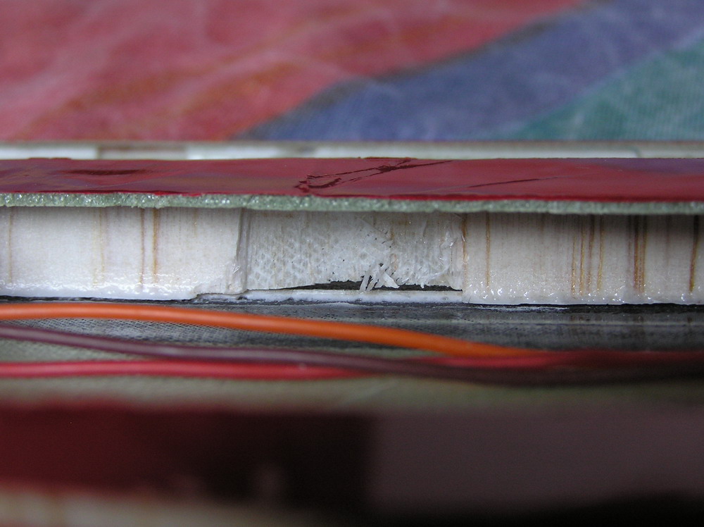

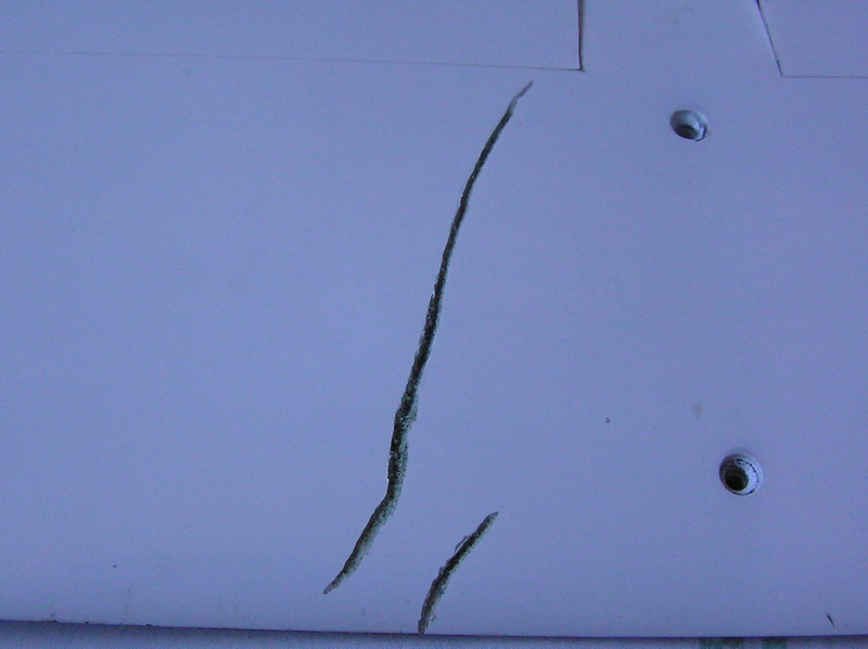

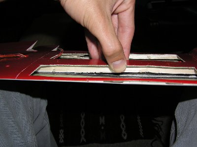

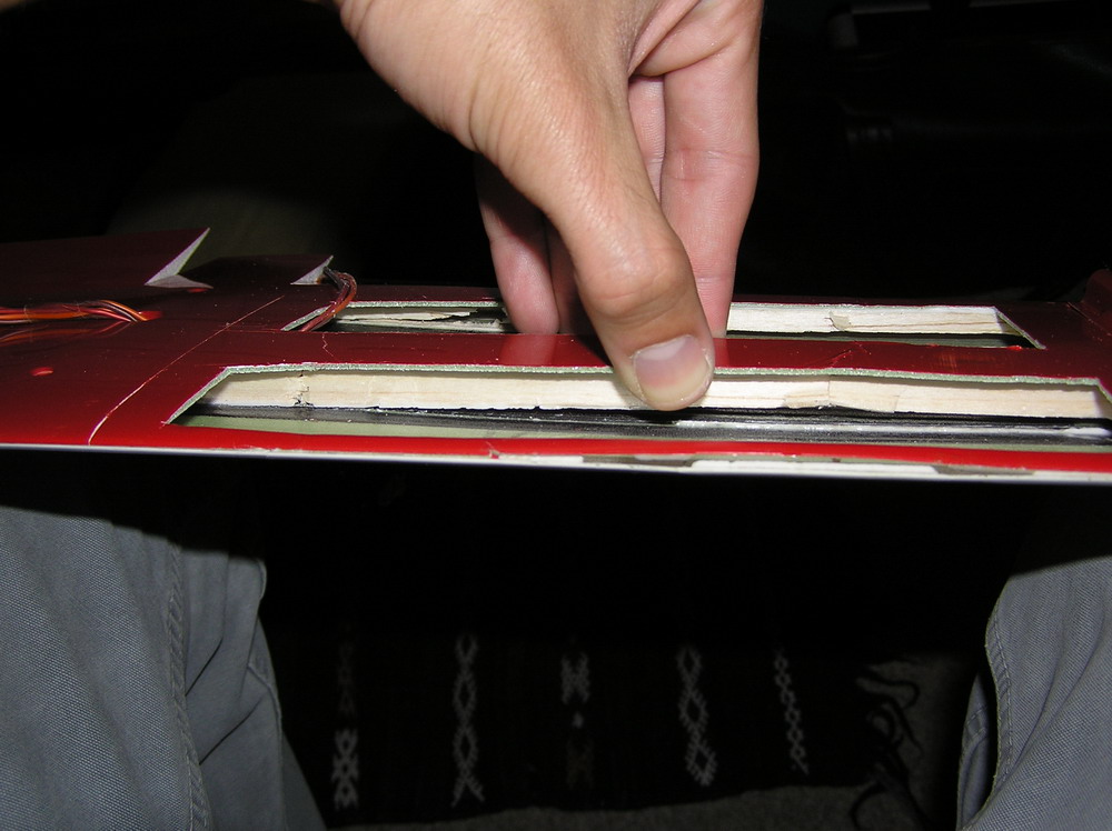

Bueno pues después de llevar cogiendo polvo unos meses mientras se me pasaba el cabreo y en vista de que la situación económica no está para tirar cohetes he decidido ver si se podía reparar el ala del Micro Flash, y la verdad que está bastante mejor de lo que pensaba y la verdad que incluso sin haber tocado nunca un ala hueca lo veo arreglado :)

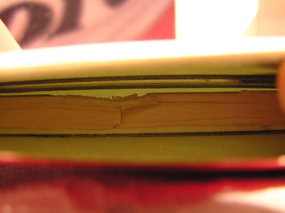

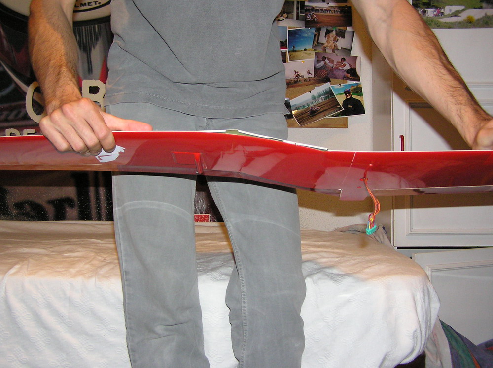

Como podéis ver en las fotos las tiras de carbono están intactas. Lo único que le ha pasado es que se ha aplastado un poco la balsa que hace de larguero y se ha despegado de la parte superior. Tanto en el larguero principal como en el que cierra el ala en los alerones.
Y viendo el panorama digo yo.......¿no ganaría una barbaridad en resistencia si en vez de ser de balsa fuese de cualquier otro material un poco más duro? Ya me imagino que lo que aguanta los esfuerzos es el carbono, que la balsa no está más que para mantener las tiras de carbono en su sitio a modo de separador, pero como se puede ver la balsa se aplasta con nada. ¿No merecería la pena un poco más de peso por mucha más resistencia?
O si no, lo que se me ha pasado por la cabeza, enfibrar todo el larguero de balsa con carbono. Si no tuviese que destripar el ala entera lo hacía.
¿Qué método creéis que sería el mejor para arreglarlo sin pasarme de peso?

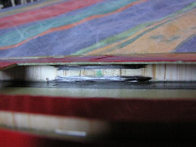

Antes de abrir, lo que se veía a través del borde de ataque
Tengo que hacer un poco de fuerza para doblarla. En reposo se queda recta.

Me alegro que t ehallas decidido a repararlo, pues a simple vista parece mu gordo pero yo creo que no es tanto, es reparable.
Los largeros se hacen de balsa porquie sinó pesarian mucho, se pueden hacer de blasa enfibrada por ambas caras que da mucha cohesión a la blasa sin incrementar el peso en exceso, con una capita de fibra de 50 estaria listo, pero, si no lo ha hecho le fabricante, ahora va a ser complicado hacerlo, pues no hay espacio.
Vallamos al grano.
Veo que has efectuado dos ventanas en ambos lado del larguero: correcto así podrás reparalo bien.
Primero encola las pieles al larguero con epoxi y mucrobalones pero haz la mezcla muy líquida solo unos poquitos de microbalones para que no escurran tanto como la resina sola y te dé un poco de volumen, solo lo justo.
Cuanodo las tengas pegadas lamina en ambas caras del larguero unas mechas de fibra de carbono a lo largo de toda la parte dañada, a ser posible que sobrepasen las zonas dañadas un poco como 2 o 3 cm y no cortes todas las mechas en el mismo punto, pon unas mas largas que otras así repartes los esfuerzos.
Para tapar las ventanas una vez reparado el larguero tienes dos opciones:
-1: pones unos topes a la piel y vuelves a colocar la parte que has cortado, masillas con microbalones la llaga fresas en bisel ambos cantos del corte y estratificas unas tiritas de fibra de vidrio.
-2: rellenas con espuma de poliuretano dejas expandir cortas el sobrante lijas hasta dejar la forma correcta, pero un poco por debajo de donde deberia quedar para que cuando luego lamines fibra de vidrio esta quede a ras, te recomiendo que lo dejes mas abajo de lo que creas conveniente que luego un poquillo de masilla hace milagros.
Luego ya sabes masilla, lija, fondo, lija, pintura, lija del 1500, desbastador y pulimento, en caso de encontrar lijas del 2000 te puedes ahorrar el desbastador.
El desbastador es un pulimento mas vasto, es decir los granos que tiene en supensión son de mayor calibre, ya sabeis que los pulimentos llevan los mismos granos que las lijas pero de un calibre menos y en vez de ir aglutinados sobre papel van en suspensión en un líquido.
Bueno despues de semejante tostón te dejo que repares agusto.
Por cierto si te encuentras algún deslaminado en las pieles puedes hacer dos cosas que van divinamente, haces agujeros de 0,8mm o 1mm r o bien rellenas con ciano o con resina la cual previamente has calentaado con un secador para incrementar su fluidez, como veas, a mi me gusta mas la resina es un poco ma slento, pero... se lija mejor, Joao recientemente lo hizo con ciano y creo que le quedó perfecto también así que tu decides.
Bueno un saludo y ánimo que eso en un par de dias lo tiene volando.

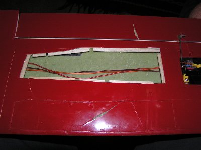

Bueno pues por fin he empezado :o
Estoy usando Z-Poxy, pero de laminar. Va al 50% por lo que es más facil. Supongo que será bastante peor que la de R&G, pero no veas si hay diferencia con el epoxy normal :)
La verdad que símplemente con pegar el larguero a la piel ha recobrado prácticamente toda la resistencia, incluso antes de arreglar la parte del larguero en la que la balsa se había roto (en un principio esta parte la dejé sin pegar).
Cuando empecé a sanear la balsa me encontré con que no es un larguero de balsa, sin dos partes de balsa de 1,5mm con una lámina de fibra de vidrio de unos 60g en medio.
Por ahora no he usado microbalones para nada. Al pegar el larguero, en el principio y final de la parte despegada, al ser una fisura muy fina cuanto más líquido esté mejor entrará, y en el borde de ataque un poco de lo mismo además de que me da pánico pensar que se pueda despegar en pleno vuelo, así que cuanto mejor se pegue más tranquilo me quedo.
Ahí van unas fotos...
Como se puede ver, no era sólo balsa...
Por ahora va quedando bien :-)
Después de meter la lámina de balsa por un lado, metí un parche de fibra por el otro para reforzar la parte rota antes de tapárlo con la otra lámina de balsa. Luego puse un plástico para evitar que se pegase y un larguero de madera apretado con unas varil
Última edición por Andrés el Sab, 15 Jul 2006 19:06, editado 1 vez en total.

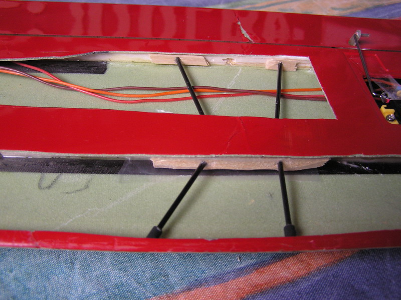

En la foto de las varillas de carbono se puede ver cómo el larguero que cierra el ala en los alerones está roto por algún sitio. Ya lo he pegado, y yo creo que no merece la pena reforzar las partes dañadas de éste larguero ya que en teoría no soporta cargas.
Qué opináis :?:

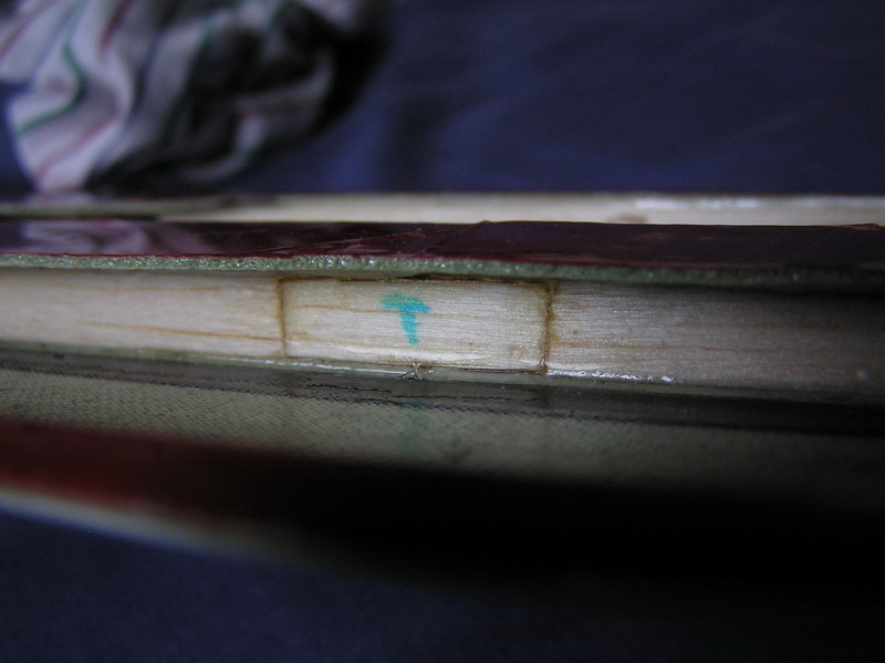

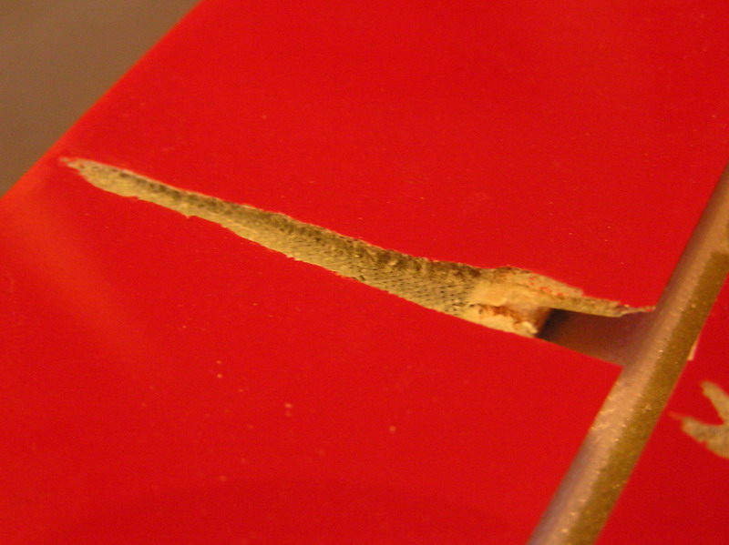

Bueno pues ya que estaba también le he metido unas tiras de carbono al larguero de los alerones...
He pegado las tiras de carbono, como no tenía mechas las saqué de tejido de fibra de carbono que me regaló Alfredo de VR (gracias Alfredo :D) La duda que me ha surgido es que empapé bien de resina el carbono y luego lo lo puse en el larguero asegurándome que se pegase bien, pero lo estoy pegando a la balsa, por lo que no se yo si hace su cometido como refuerzo. Por otro lado no se si debería haber dado resina también a la balsa antes de poner las mechas :?:
Tenía otro punto en el que se había tronchado un poco la balsa, pero como era muy poco y la fibra estaba bien, me he limitado a quitar la balsa rota, pasarle el refuerzo de carbono y luego he rellenado el hueco con resina y microbalones.

Tenías que haber puesto las mechas en la esquina que se forma entre la piel del ala y la balsa para conseguir maxima rigidez. De todas formas como no se te habían roto las mechas del larguero, solo la balsa, pues no pasa nada, desde luego que por ahí no se te vuelve a romper :wink:
Mucho animo! Que ya solo te falta alicatar, enrasar, enfibrar, enmasillar, pintar y pulir (3 tardes).

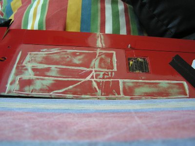

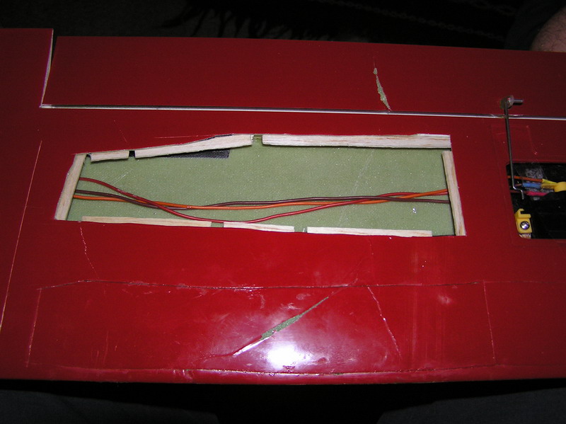

Otro paso y más dudas :?
Ya he cerrado dos de las ventanas y tengo la última lista para cerrar. Como se ve en la foto he puesto unas tiritas finas de balsa de 1mm pegadas por el interior de la piel de manera que hacen de solape donde di el corte a la piel, ahora la duda...
Jorge Medina escribió:Para tapar las ventanas una vez reparado el larguero tienes dos opciones:
¿Qué función tiene el biselar el corte y meter unas tiritas de fibra?
Lo pregunto porque con las ventanas que tengo (tenía) abiertas, que dejan medio ala al descubierto, me da que iba a coger muchísimo más peso de hacer ésto que de la reparación en si, y al ser en el ala que luego tendré que equilibrar, pues supone más peso todavía...
¿De verdad que merece la pena?
Había pensado en que si es imprescindible para que quede bien, como me temo, podría desmenuzar a base de tijera fibra de vidrio o carbono, para mezclarlo luego con la resina y ponerlo en lugar de las tiritas de fibra. De esta manera podría hacer el bisel mucho más pequeño y como tengo mucho bisel que hacer, ahorraría bastante peso.
¿Qué me decís? :roll:

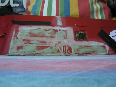

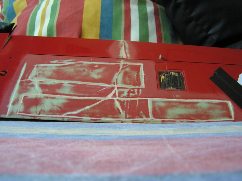

Aquí se puede ver la ventana que ya he cerrado y la lista para cerrar. Las tiras de balsa son en trozos pequeños porque tenía que sujetarlas con unas varillas para que quedasen bien pegadas a la piel (no hay forma de meter los dedos, y eso que los tengo p

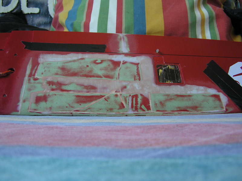

Si es que la tenía que liar :x
Al final para rematar las juntas de las ventanas me dio por meter la dremmel haciendo una cuña hasta la fibra de la cara interior de la piel (la piel es: fibra de vidrio/balsa o algo parecido/fibra de vidrio, todo en unos 2mm de espesor) para rellenarlo con resina y microbalones. ¡¡¡Con lo fácil que habría sido lijar un poquito y meter una capa fina de fibra a todo el ala!!!.
Tal y como lo he hecho, además de que seguramente haya cogido más peso, no me fio demasiado de que no se termine abriendo cuando el ala flexe en vuelo. En fin, ya está hecho así que a rezar :roll:
Después de quitar con el cutter lo que podía lijé para dejarlo lo más uniforme posible antes de empezar a meter masilla.

Así estaba después de rellenar con resina y microbalones y lijar e igualar todo lo que pude

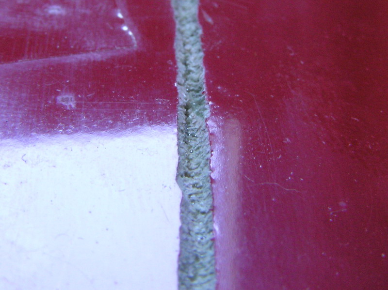

Hasta que no dejé el ala así no me di cuenta de la tontería que acababa de hacer, ya que no eran sólo las ventanas, también tenía partes que de doblarse habían partido la fibra exterior :-(
Bisel hecho con la dremmel de unos 2mm de ancho

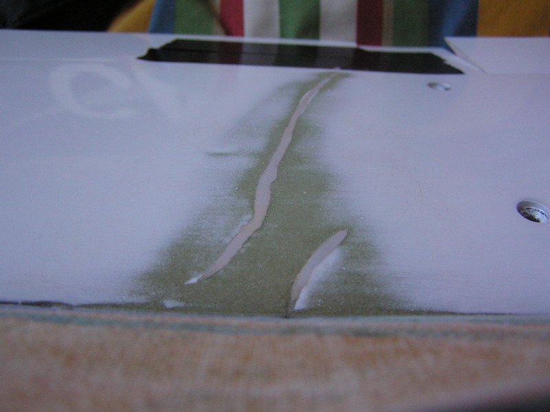

Después de tanta duda respecto a la masilla al final compré masilla de poliester de Krafft, la cual se mezcla al 2%, o por lo menos debería :lol: Como no tengo báscula de precisión hice unas pruebas haciéndolo a ojímetro y tras comprobar que con menos de nada se secaba en un momento me lié a darle.
Se aplica bien, pero preferiría que fuese más liquida, o por lo menos no tan pastosa ya que huecos pequeños cuesta cubrirlos bien. En cualquier caso no parece que quede mal, aunque habrá que esperar a después de pintar :?
Con lo mal que quedó la piel, tenía muchos altibajos...

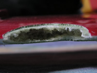

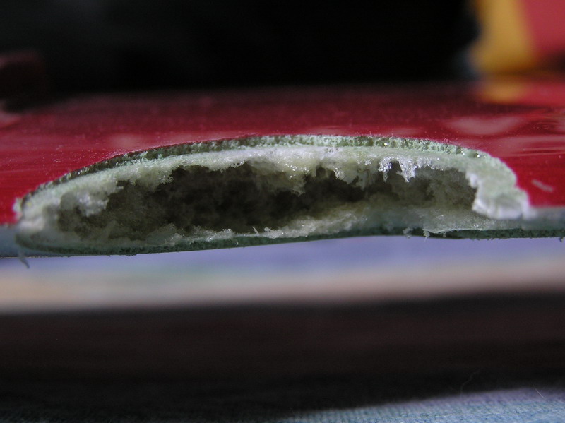

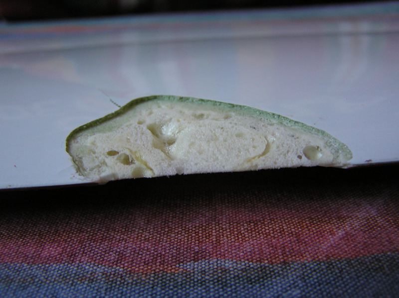

Bueno pues esta parte la dejo parada a falta de pintar y acabar para hacerlo todo junto.
Como tenía el otro lado del ala que me daba vergüenza sólo de ver como había "arreglado" el agujero que tenía en el borde de ataque, cogí alicates, dremmel y me lo llevé por delante :twisted:

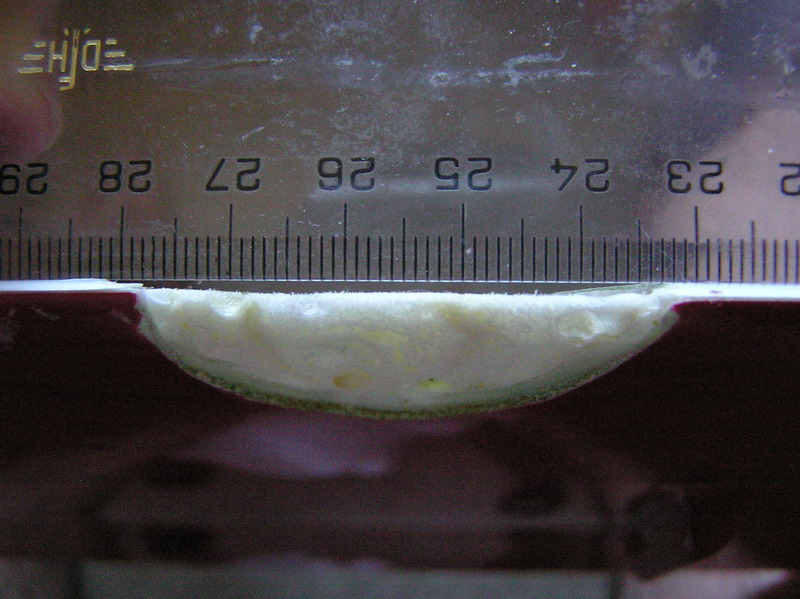

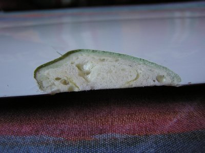

Para intentar que esta vez quede en condiciones lo que he hecho es comerme la piel entera a excepción de la capa inferior de fibra, para que sobresalga y haga de solape o base para la fibra que ponga yo sobre la espuma.
Después de cortar y lijar todo el sobrante de espuma lo que he hecho es ir comprobando con una regla que haya hueco suficiente para la capa de fibra que voy a poner, ya que como se aprecia en las fotos, la piel se va haciendo más fina a medida que se acerca al borde de ataque, dejándome menos espacio.
Con la regla compruebo que quede hueco, ya que éste es el motivo por el que la primera vez me quedó tan mal (además de usar epoxi de 5 minutos :-x)
El borde de ataque lo he dejado más retrasado de lo que en un primer momento parece necesario. A ver si a la segunda queda bien ;-)
Después de dejar toda la noche que se seque bien la espuma la he cortado y lijado hasta que ha quedado justo al nivel de la parte inferior de la piel.
Dejo la fibra de la parte inferior de la piel para que haga de solape

Por chetosmachine
#284491
No rellenes los huecos que te ha dejado la espuma con resina y microbalones, ahi si que le puedes muchisimo peso(relativamente hablando) sin darte cuenta. Usa liteplast, que no pesa casi ná y asegurate de que esta bien seco antes de aplicar la resina+fibra.
La masilla kraft es una vieja conocida; si quieres que te rellene hasta el mas minimo hueco, debes hacerte con una espatula "pofesioná" de las de pintor (de lienzos, no de brocha gorda :wink: ) que son metalicas, pequeñas, con mango, y super flexibles. De hecho, cualquier masilla aplicada con esa espatula suele quedar mejor que con otros aplicadores....
Para que la fibra se adhiera perfectamente, pues primero necesitas que la superficie sobre la que vas a apoyar sea lo mas uniforme posible, luego creo que si que te interesa dar alguna masilla.O incluso pegar una chapa de balsa que si te dará la superficie que deseas. Despues coges un acetato, lo pintas con resina, aplicas la tela, cuando se vuelva transparente ya esta lista; das un poco de resina a la superficie sobre la que vas a aopyar la fibra (si la superficie es porosa, sino pasa) y apoyas el acetato sobre tu ala. Para que se apoye uniformemente, pues una bolsa con arena, o agua, vamos, que se adapte a la forma y pese para pegar bien el acetato. Dejas curar, retiras el acetato y voilà, una reparacion lista para pintar. Luego repites sobre la otra mitad del ala y si es necesario, terminas el borde de ataque con masilla y lo lijas suavemente hasta que alcanzas la forma.
Saludos y espero que te sirva de ayuda :D
Por Andrés
#284593
Como se nota que soy nuevo en esto :lol:
Mucha gracias chetos, me apunto todo :D
Por Andrés
#287355
Una pregunta:
He visto por ahí que la gente usa un espray para fijar la fibra antes de aplicar la resina y supongo que para que no se desilache.
¿Qué es?
Supongo que no perjudicará en nada, ¿o si?
Por chetosmachine
#287680
Cola de contacto en spary, habitualmente en foros americanos es elo 3M 77 o 90. en algunos carrefours puedes encontrar lo mismo de la marca Kraft y en lugar de 14 euros, no llega a 10 y funciona igual :wink:
Si la usas, la fibra estara mas rigida y con menos predisposicion para deshilacharse, tienes que aplicar muy poquito! Luego cuando apliques la resina apenas notaras diferencia y al final quedará igual de bien.
Saludos!!!
Por Jorge Medina
#287985
Buenas majos despues de mi regreso vacacional, me he encontrado con tropecientosmil mensajes y unos cuantos para mi, jeje así que voy a ver si los ocntesto todos :lol: :lol:
Andrés, creo que con lo de la masilla la has liado un poco, pues dudo qu eso aguante bien sin rajarse en vuelo, creo que deberías ponerle fibra a todo, con un velito de 25 te vale pero el trabajo que has hecho es trabajo en valde, pues ahora note vale de nada ya que vas a tener que masillar otra vez, te recomiendo que lijeas toda la superficie y le quites la pintura mas o menos, lijando con lija del 800 o del 600 para no comerte la fibra, luego ponle el velo de vidrio y elimina todo el exceso de resina con papel absorvente, hasta que no brille nada la capa de fibra.
Luego agenciaté fondo de pintor, o tambien llamada imprimación le das un par de capas y lo lijas al agua con lija del 800 si es necesario da masilla en los huecos y vuelve a imprimar y lijar.
Despues de esto ya puedes pintar tranquilamente que no creo que se agriete.
Un saludote
Por Andrés
#288353
Pues qué alegría :( :( :(
Antes de tirar todo el trabajo por la borda, ¿porqué dices que se puede agrietar, por la capa de masilla o por haber enmasillado mucha superficie?
He probado a flexionar bastante el ala y por ahora aguanta.
¿Qué diferencia hay entre la imprimación y la masilla?
En un momento dado, si el único problema es que se agriete (estético) casi que prefiero probar, porque ya está acabado a falta de pintar. Si se agrieta pues ya habrá tiempo de lijar y poner un velo. Eso sí, si crees que puede ser peligroso dímelo que me lio a lijar ya mismo...
Un saludo y muchas gracias por los consejos :)
