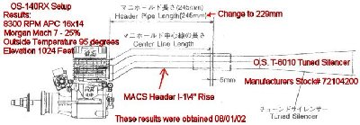

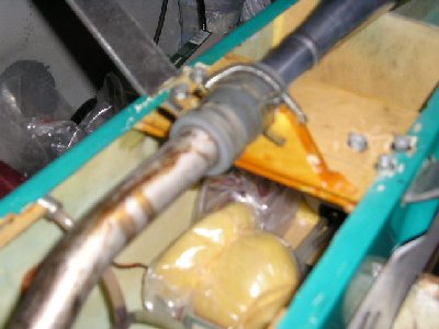

Tengo terminado el rodaje del 140, tanto la 8 como la tipo F me parecen muy similares quizas redondee un poco mejor la F, pero al quitar la pila del motor con la 8 ni se inmuta, tambien comprové que la baja tube que cerrarla 10 minutos y todo sobre railes, el motor es una pasada, tira mucho y bien, ahora solo me falta regularlo despues del primer vuelo, espero que no cambie mucho.
Tambien decir que antaño con los resonadores habia que buscar el punto de resonancia con la distancia de la pipa y el escape, ahora tambien te dan una distancia los de OS, pero no la he repetado y el motor parece ni inmutarse y para mas colmo tambien corté el resonador porque no me entraba en el avion, ¿el motor iria mejor sin hacer todo esto ? seguramente sí, pero se notaria muy poco, digo yó. :shock:

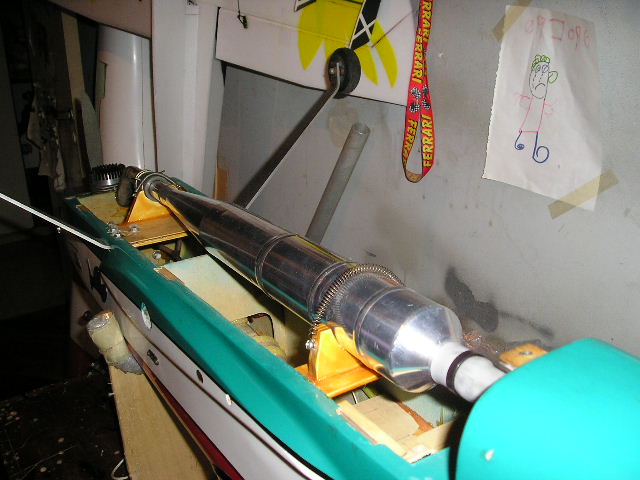

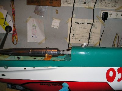

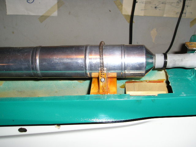

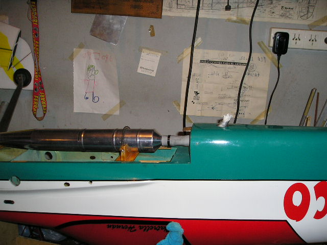

Por ELEVATOR
#518696
No se porque la has cortado, te mandare unas fotos de como la he instalado, ya que en mi avion tampoco entraba.

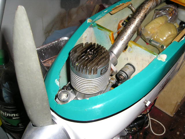

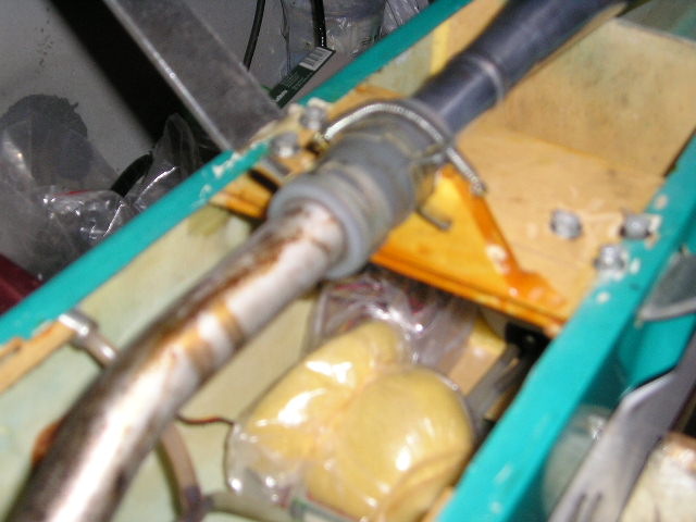

Por ELEVATOR
#518738
aca hay algo, aunque sea tarde. :D :D :D

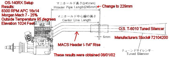

Por Antonio torque
#518812
Cortaste el resonador? supongo que hablas del codo, te recomiendo que compres otro y lo pongas entero y respetes los 5mm de separación entre el codo y la pipa porque si se nota.Un amigo del club hizo como tu y cortó el codo y después de unos vuelos ha comprado otro codo porque el motor no trabaja como debe.

Miichel, desde ya que estoy deacuerdo con Antonio en no modificar la longitud del escape, pero quizas dado en el lugar en que estas, no pasa nada como tu dices. Al fin y al cabo esto se vera volando, te deseo suerte,y buenos vuelos.

Si cortas la distancia del resonador se te va a calentar y se te puede gripar. Vuelve a poner la distancia que te da el manual, o al menos, pon una hélice con menos carga para que pueda subir mas de rpm, y no lo frias.
