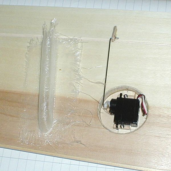

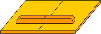

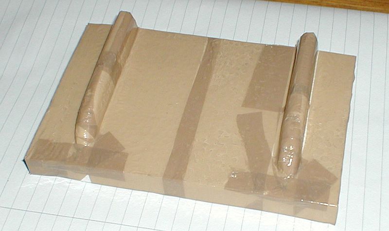

buscando la manera más sencilla de construir unas protecciones para los brazos de servos de alerones de un velero me he encontrado lo que aparece en las fotos en la web de Jan Kubika. Dada su sencillez, di botes de alegría, pero como lo sencillo a veces -aunque lo parezca- no lo es tanto, quería preguntaros si necesitaría desmoldeante (y cual) o bastaría con unos deditos de joyero (de los de hacer joyos)
para separar la fibra de la cinta de embalar.
El autor no dice nada del proceso, sólo presenta las fotos del antes y del después, y yo de checo ando un poco pegado como para escribirle...
Ya me direis.
