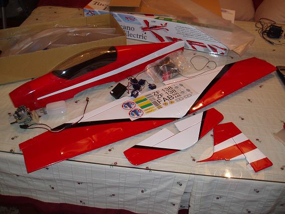

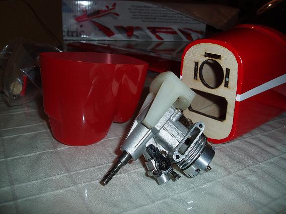

Por JERMCOM
#246919

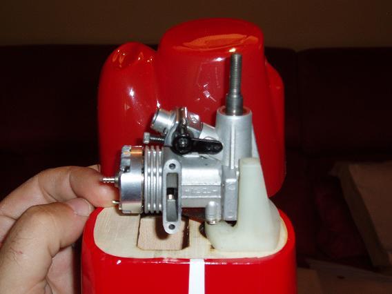

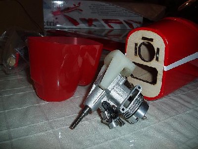

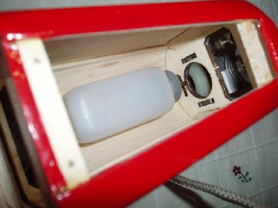

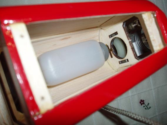

como prometi ahi van unas fotillos aunque sean recien salido de la caja pero por lo menos para que se vea de que estamos hablando. :wink:
cuando empiece a montalo y tambien del vuelo pondre mas informacion.......

Hola Jercom,se ve que hay suficiente espacio para el depósito,y el motor también queda bién ajustado.Ya nos contaras cuando lo pruebes si es que aún no lo has probado.
