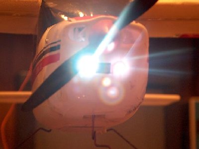

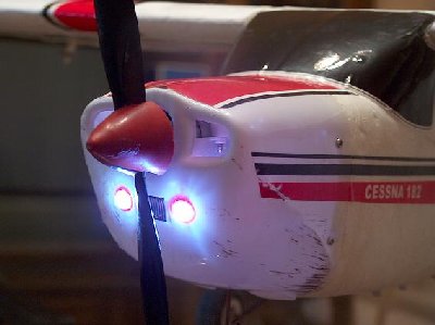

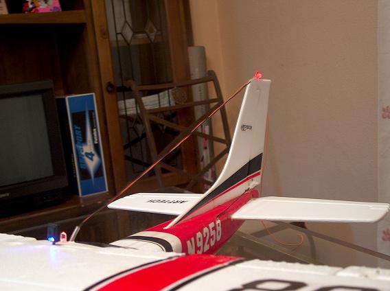

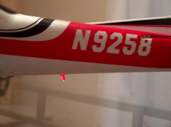

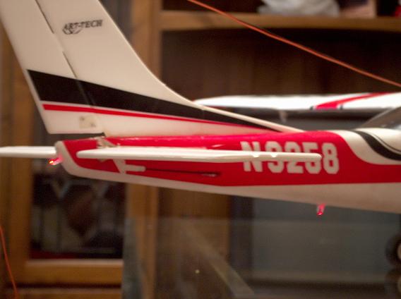

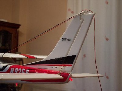

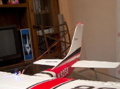

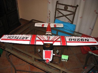

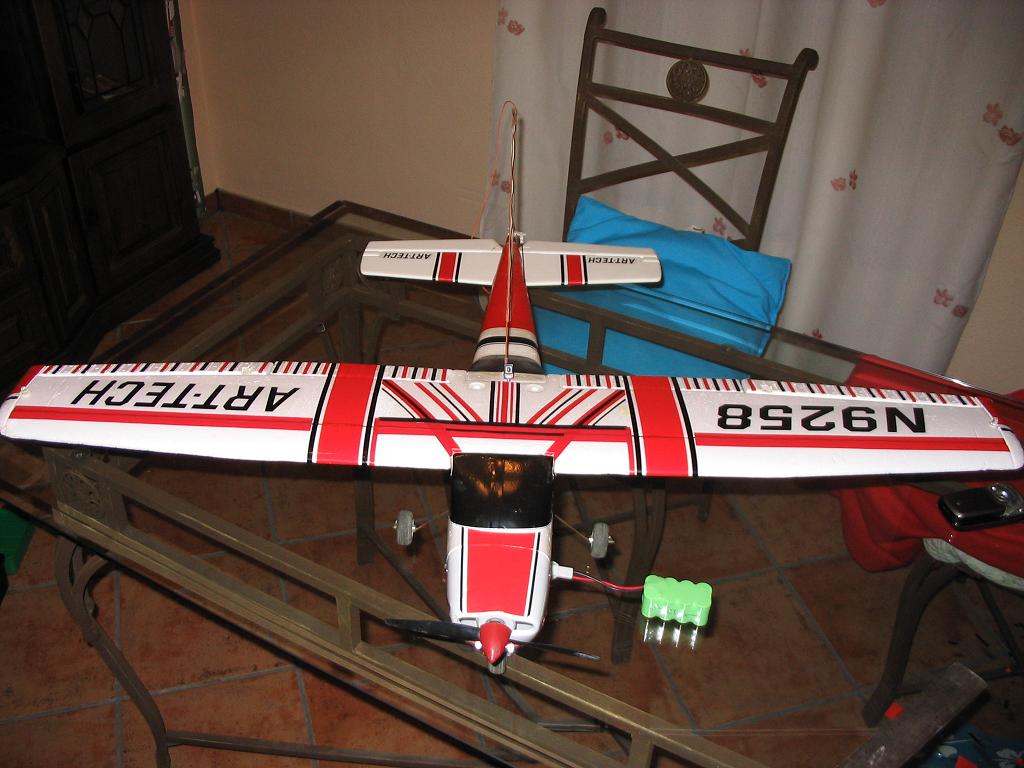

A ver si os gusta mi cessna de ART-TECH tuneada con luces rojas intermitentes y luces blancas fijas frontales. Ayer la estuve volando con Enrique (saludos y gracias por tu ayuda) y la verda es que se veía de lujo, a Enrique le gustó mucho. La volamos casi de noche, que chulada. Os pongo unas fotos, los videos no me entran.

Ein! muy guapo! si me lo permites, me gustaría copiarte!
A ver si me puedes dar info del circuitillo, tipo de leds o bimbillas que has usado, o si lo has comprado completo!
Un saludo!
Por cierto, muy bonita tu cessna tb :D

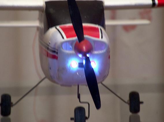

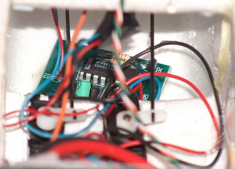

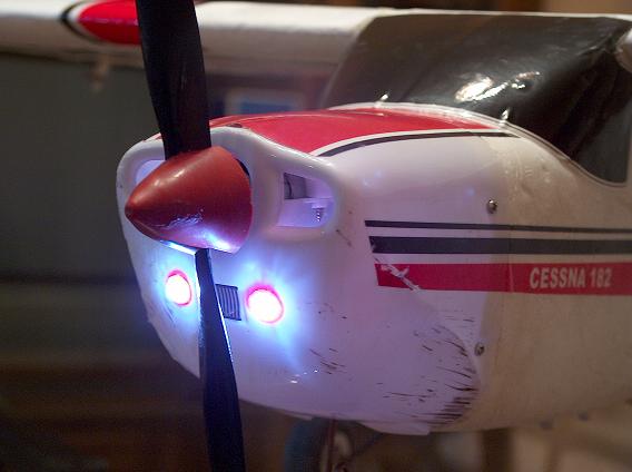

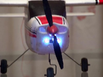

LAS BLANCAS SON DE ALTA LUMINOSIDAD, SE ALIMENTAN DEL VARIADOR, CON LA CORRIENTE QUE MANDA AL RECEPTOR 5.5V PERO CON UNAS RESISTENCIAS PARA BAJAR LA CORRIENTE A 3.5V, LAS ROJAS SON TAMBIÉN DE ALTA LUMINOSIDAD PERO LLEVAN UN CIRCUITO QUE TENÍA EN MI CASA PARA QUE SE APAGEN Y ENCIENDAN.
cUANDO PUEDA TE MANDA EL ESQUEMA DEL CIRCUITO PARA LAS BLANCAS, EL DE LAS ROJAS LO MÁS FÁCIL ES COMPRARLO EN CUALQUIER TIENDA DE ELECTRÓNICA QUE HAY A MONTONES Y MUY BARATOS. DE TODAS FORMAS A VER SI METO FOTOS CON DETALLES Y DE MEJOR CALIDAD.

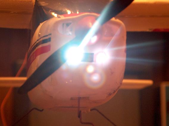

Por cierto para que os hagais una idea, las luces blancas iluminaban la carena de plastico que se transparentaba y se veia perfectamente de lejos, e iluminaba la pista durante el carreteo, y con el resto de la iluminación, sabes en que posición está el avión sin demasiados problemas. Buen trabajo. :wink:

Los led de alta luminosidad blancos no van a 5V, ponlos a 3,5 como dije, unas resistencias de 100 Ohmnios para cada uno, y bajas el voltaje que saca el regulador al receptor ( de 5,5 a 3,5V). Los rojos van con menos voltios creo, aunque no se si funcionarían también a 3,5 creo que si.

El Cordobes escribió:Los led de alta luminosidad blancos no van a 5V, ponlos a 3,5 como dije, unas resistencias de 100 Ohmnios para cada uno, y bajas el voltaje que saca el regulador al receptor ( de 5,5 a 3,5V). Los rojos van con menos voltios creo, aunque no se si funcionarían también a 3,5 creo que si.
weno, hay que mirarlo con detenimiento. Lo primero es tener la hoja de características para ver a que tensión funcionan y que tensión le metemos, y después de saber la resistencia interna, no hay más que hacer la cuenta (V=iR) y sabes que resistencia poner para que caiga la tnsión. Si le pones directamente 100 ohmios, es posible que estés bajando demasiado la tensión y no luzca todo lo que puede dar, xo es una simple cuenta.
Sabes cuanto pueden costar los Leds?? xq los componentes del circuito ya los tengo, por curiosidad mas que nada...
un saludo!

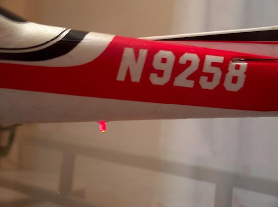

COMPROBADO LOS ROJOS SON TAMBIÉN DE ALTA LUMINOSIDAD Y TIRAN DE MIEDO A 3.5 QUE ES COMO LOS TENDO PUESTOS. cOMPROBADO LA TENSIÓN QUE MANDAMOS AL RECEPTOR ES 5,5, CON LA RESISTENCIA DE 100 OMNIOS QUEDA RECUCIDA A 3,5 V Y LUCEN QUE TE CAGAS, NO TIENES MÁS QUE VER LAS FOTOS, ES UNA LINTERNA POR LA NOCHE, INCLUSO SE VEN DE DÍAS UN MONTÓN (LAS BLANCAS) LAS ROJAS SOLO POR LA TARDE, ES QUE NO HAY LUZ ROJA QUE SE VEA BIEN DE DÍA, SE VEN UN POCO PERO NO COMO LAS BLANCAS. AHORA POR LA TARDE NOCHE SON UN ESPECTÁCULO LUMINOSO.
Por El Cordobes
#299085
LOS LED AL SER DE ALTA LUMINOSIDAD VALEN MÁS, ENTRE 1,5 € DA IGUAL ROJOS QUE BLANCOS. lOS ROJOS SON TRANSPARENTES SE ILUMINAN ROJOS CUANDO SE ENCIENDEN. TAMBIÉN HAY UNOS QUE SE ENCIENDEN DE VARIOS COLORES SEGÚN EL VOLTAJE, ES COSA DE SACAR UN CIRCUITO PARA ESO, ESTARÍAN GUAPOS, A VER SI SACAS UNOS CIRCUITOS APAÑAOS, YO PONDRÉ NUEVAS FOTOS PRONTO Y ALGÚN VÍDEO PARA QUE SE VEA DE LO QUE HABLO.

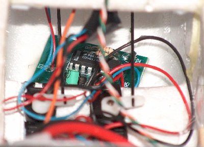

AQUI TENEIS DOS CIRCUITOS PARA HACES QUE LOS LEDS SEAN INTERMITENTES.
Circuito para flash
En esta oportunidad les presento dos circuitos de destellador o Flash.
Primer circuito:
Es muy sencillo y económico pero con un pequeño defecto, que su frecuencia de destello NO es regulable (figura 1). Se trata de un Led “destellador”, que funciona con 3 Volts, y que ya viene de fabricación con una cierta frecuencia establecida, y al cual le acoplaremos (o no), otro/s led/s. Obviamente que se puede usar directamente este como “iluminador” de nuestro modelo, pero supongo que en la inmensa mayoría de los casos en que lo queramos aplicar, este va a ser de diferente tamaño y/o color del que necesitemos (yo lo he conseguido en las casas de electrónica, únicamente de 5mm de diámetro y color rojo). Por eso les aconsejo que lo utilicen como elemento que “produce el destello”, y de esta manera podrán elegir el o los led/s con los cuales quieran iluminar el modelo. Hay dos puntos importantes a tener en cuenta.
Primero conectar un led con otro, entre sus patas opuestas, o sea positivo con negativo. Esto es muy fácil de determinar, porque el negativo siempre es la pata mas corta, pero también esta marcado (en algunos leds) con un plano en la circunferencia de la cápsula del mismo (viéndolo desde arriba), o sino también, lo que vendría a ser “el filamento” de este (el led NO posee filamento incandescente, sino que produce una especie de arco voltaico), esta conformado por dos piezas de las cuales la más grande es el negativo.
Segundo es determinar la tensión necesaria para la “cadena” de leds que hemos conformado. Recuerden que un led común funciona con 1,5 Volts, y algunos especiales (como este que utilizamos para el destello) con 3Volts, así que simplemente con sumar, tendremos la tensión mínima y necesaria para que funcione.
Segundo circuito:
Este también es sencillo de realizar (figura 2), de mayor costo que el anterior, pero regulable en su destello. Se constituye de dos componentes, un circuito integrado LM 3909 y un capacitor (CONDENSADOR) electrolítico. El valor de este último es el que produce la frecuencia de destello, siendo sus valores de 100 uf (mayor frecuencia), y 470 uf (menor frecuencia) (uf SIGNIFICA MICRO FARADIO). He hecho pruebas con mayor valor en este capacitor, con muy buenos resultados, pero para las pruebas con menor valor que 100 uf debemos tener en cuenta que esto aumenta considerablemente la frecuencia de destellos y por consiguiente el led encenderá mayor cantidad de tiempo, por lo que si el voltaje es excesivo, hablamos que si alimentamos al circuito con mas de 3 Volts, quemaremos el led irremediablemente. Es por ello deberíamos de tener algo de cuidado con este último punto. Este circuito NO puede ser alimentado con mas de 6 Volts, puesto que es lo máximo que soporta el integrado, y no menos que con 1,5 Volts, siendo dos son el máximo de leds que soporta de carga. Existe en el mercado un led blanco de alto brillo (el señor Juan Carlos Lagos, lo tiene instalado en su MEKO 360), que les aseguro lo he experimentado con este último circuito, y ES ASOMBROSO el efecto que este produce. Obviamente que como toda cosa buena y poco común, es cara, y bastante difícil de conseguir, pero no es el único led que se puede utilizar y que se encuentra en el mercado. Debo aclarar que NO he realizado pruebas con lámparas incandescentes, y que tranquilamente lo podrían hacer, pero no sé como reaccionaran estas, puesto que su tiempo de encendido y/o apagado es mas lento que el de un led. También no se olviden del consumo que estas tienen, para no pasarse de los 100 a 120 mAmper que soporta el integrado LM 3909. Si intentan Ud. encontrar “a ojo”, el valor de le resistencia del primer circuito, de mas esta decir que prueben con valores más altos de los que “suponen”, así evitarán quemar algún que otro led. Para esta sería bueno que vean la nota que hizo el señor Andrés Hollman en la RADIOCONTROLADO N°1, donde tendrán alguna noción sobre el tema
Por El Cordobes

SEGÚN ME HE INFORMADO ÚLTIMAMENTE, EXISTEN EN LAS TIENDAS DE ELECTRÓNICA LEDS DE ALTA LUMINOSIDAD DE TODOS LOS COLORES QUE SON INTERMITENTES POR SI SOLO, Y VAN A 3.5V. TAMBIÉN SI NO LOS ENCONTRAIS CON UN LED INTERMITENTE QUE NO SEA DE ALTA LUMINOSIDAD LO PODEIS HACER CONECTÁNDOLE EN SERIE CON UNO DE ALTA, ES DECIR EL LED INTERMITENTE HACE AL OTRO QUE NO LO ES TAMBIÉN INTERMITENTE. PERO ESTO ÚLTIMO LO PODEIS VER MEJOR MÁS ATRAS DONDE SE EXPLICA CON MÁS DETALLE, EN EL CASO 1.
A VER SI LOS ENCUENTRO Y LUEGO OS DIGO, EN ELECTRÓNICA CABALLERO DE CÓRDOBA ME HAN DICHO QUE TIENEN LOS DE ALTA LUMINOSIDAD INTERMITENTES, A VER SI TIENEN DEL COLOR QUE YO BUSCO.

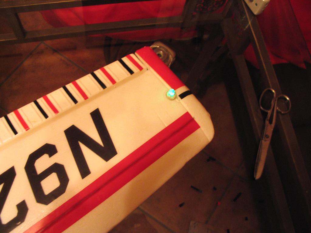

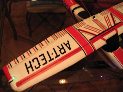

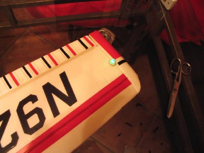

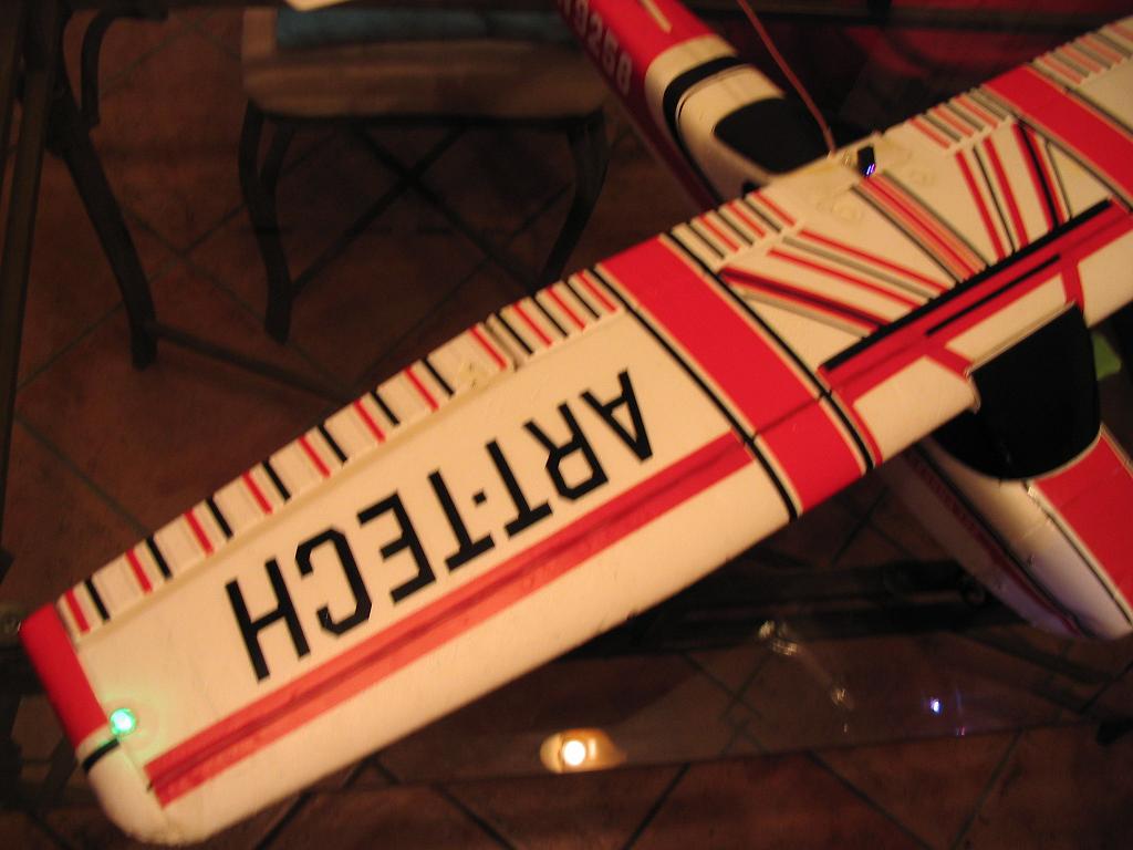

YA TENGO LAS LUCES PUESTAS EN LAS ALAS, AL FINAL ENCONTRE UNOS LED, (AL FINAL HAN SIDO VERDES) DE ALTA LUMINOSIDAD E INTERMITENTES, ASÍ QUE YA NO ES NECESARIO EL CIRCUITO, BUENO VAN A 5V, ASÍ QUE DIRECTOS A LA ALIMENTACIÓN DEL RECEPTOR, SIN NINGUNA RESISTENCIA, MÁS SIMPLE IMPOSIBLE. ILIMINAN DEMASIADO, Y LA FRECUECIA DE PARPADEO ES ALTA, EN FIN UNA CHULADA, YA PONDRÉ LAS FOTOS Y ALGÚN VÍDEO. TENGO GANAS DE VERLA VOLANDO DE NOCHE.

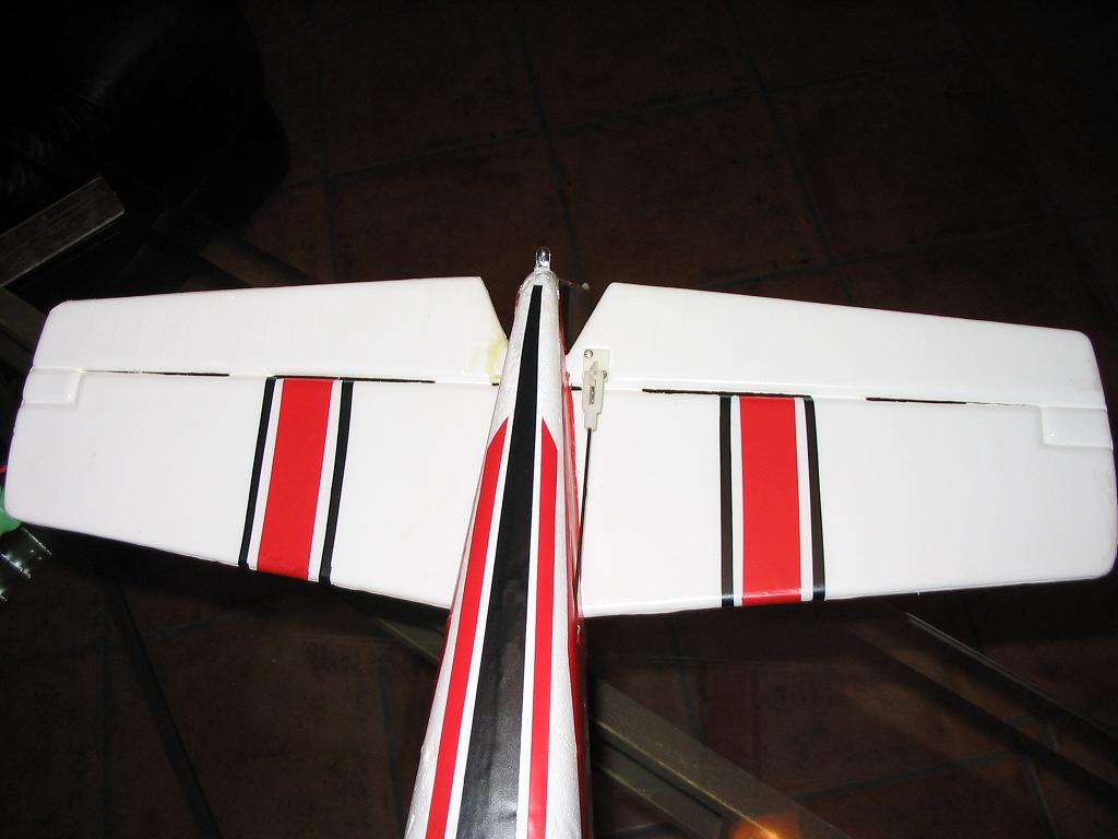

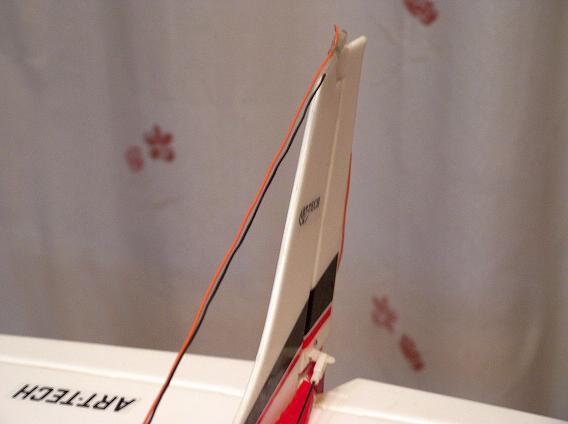

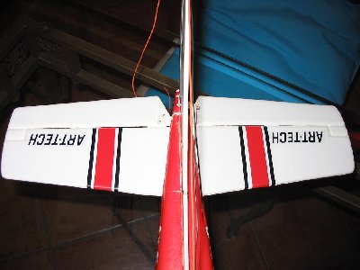

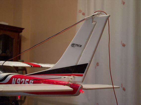

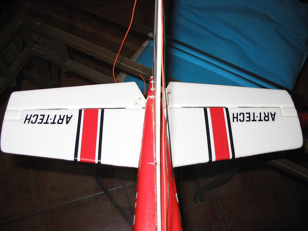

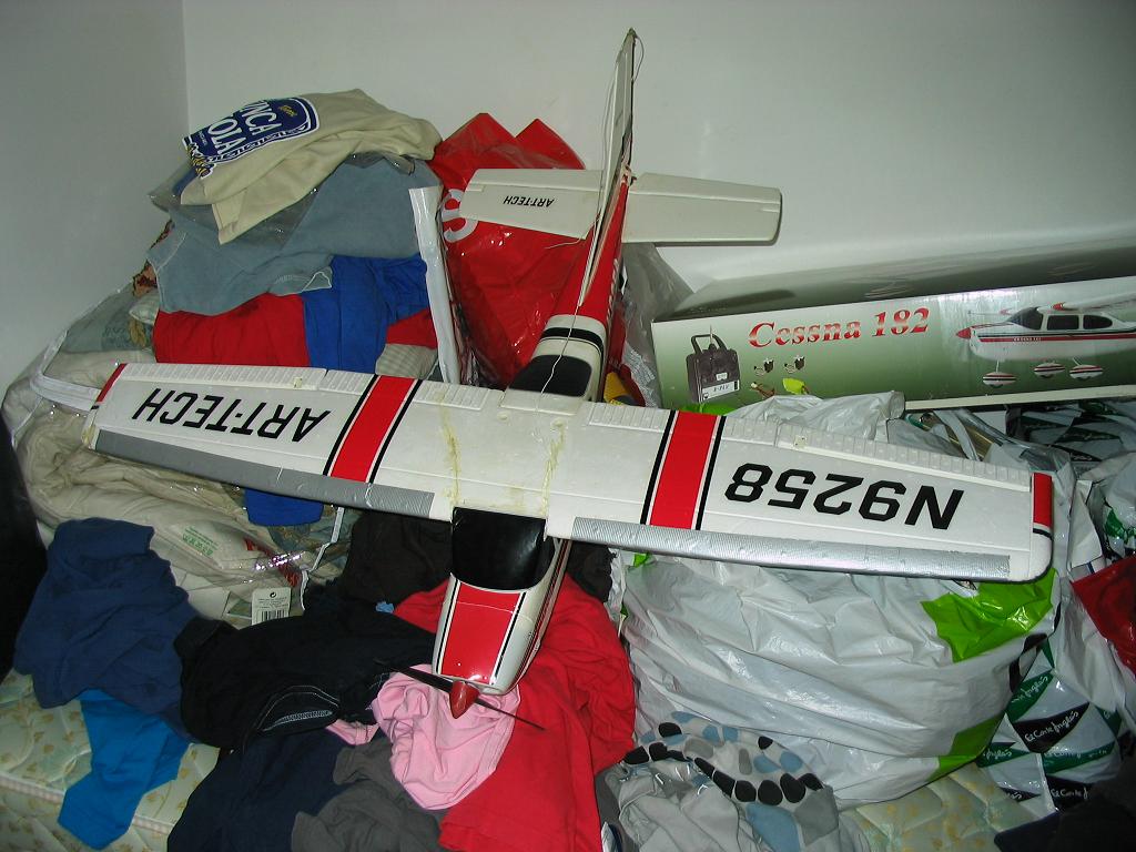

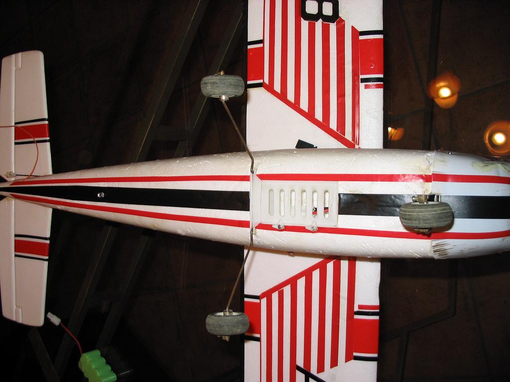

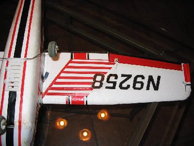

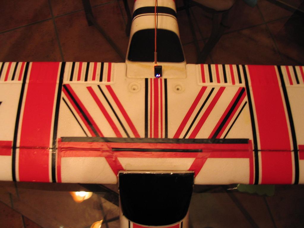

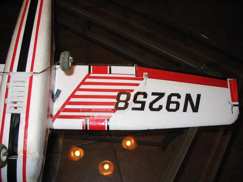

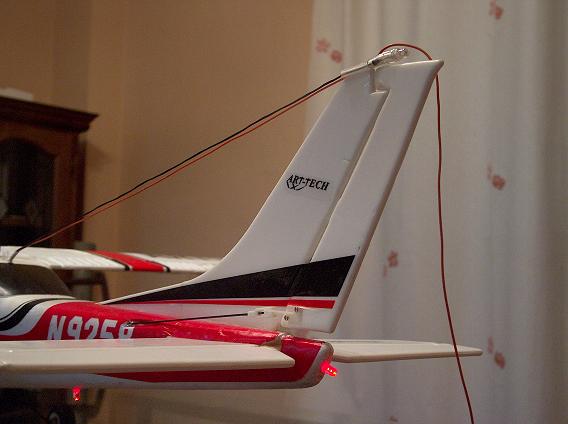

BUENO LO PROMETIDO ES DEUDA, AQUÍ OS PONGO LA ÚLTIMA DECORACIÓN QUE LE HE HECHO A LA CESSNA, VA CON CINTA AISLANTE DE COLOR ROJO Y NEGRO. Y LAS NUEVAS LUCES DE POSICIÓN EN LAS ALAS, COMO VEREIS EN LOS VÍDEOS ALUMBRAN MUCHO MÁS QUE LAS ROJAS QUE YA TENÍA DE ANTES, SON LED VERDES INTERMITENTES DE POR SI, Y VAN A 5V ES DECIR DIRECTOS A LA ALIMENTACIÓN DEL RECEPTOR. ESPERO QUE OS GUSTE. TENGO GANAS DE VERLA VOLAR YA DE DÍA Y DE NOCHE CON LA NUEVA DECORACIÓN SEGURO QUE SE VE MUCHO MEJOR, Y DE NOCHE UNA PASADA CON LAS LUCES.
VISTA INFERIOR
ESTO ES DE MI COSECHA, AUNQUE TODAVÍA QUEDAN RETOQUES.
DETALLE DE LA LUZ DEL ALA
SUPER CURRE DE MI NOVIA
ESTA ES LA MÍA DECORADA, FALTAN ALGUNOS RETOQUES EN EL TIMÓN DE PROFUNDIDAD
ANTES. NO ES LA MÍA ES COMPI DE BATALLAS, TAMBIÉN CAERA ALGÚN DÍA.
