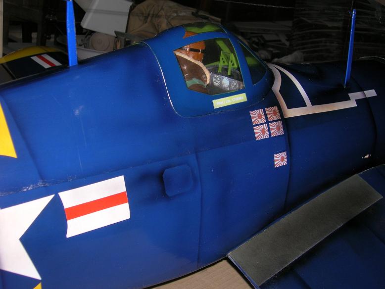

Hola amigos ,bueno voy a mostaros parte de lo que se le puede hacer a un avion entelado con termoretracctil , son tecnicas de imitacion de paneles ,desgaste de pintura ,roces ,humos y suciedad .....
Bueno con el" permiso" de mi amigo JESCARDIN os muestro lo que le hice a su precioso Corsair....
Por chematronik
#347195

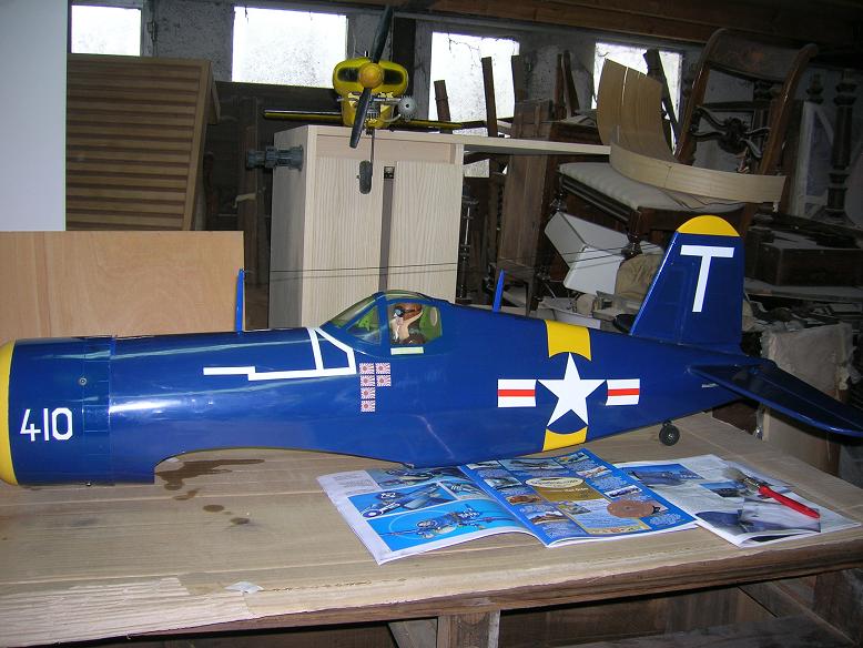

Asi estaba de precioso cuando llego a Lugo......
Primero una buena descontaminacion a base de mucho trapo y alcohol de limpieza,mas un suave matizado con lana sintetica(para que nos agarre bien toooo lo que le voy a hacer)....

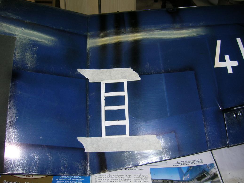

cinta de carrocero y a imitar paneles....
Por chematronik
#347200
sobre la cinta primero le doy unas pasadas de pincel seco con esmalte aluminio ,y sobre este aerografio de forma que parte del trazo quede en la cinta y parte sobre el avion ....utilizo tinte al disolvente una parte de negro y tres de color amarillo ...

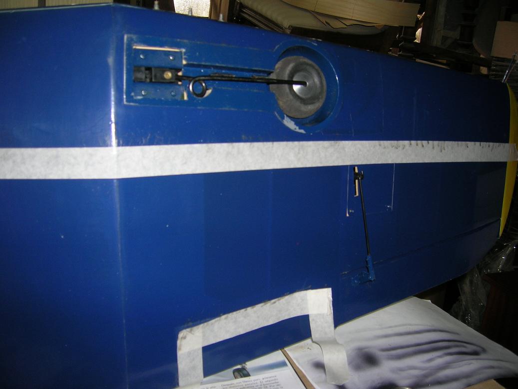

Por chematronik
#347202
el tinte tiene que estar muy muy diluido con lo cual hay que tener mucho cuidado con la distancia y la presion de aire
plantillas para imitar registros y tapas...
Por chematronik
#347207

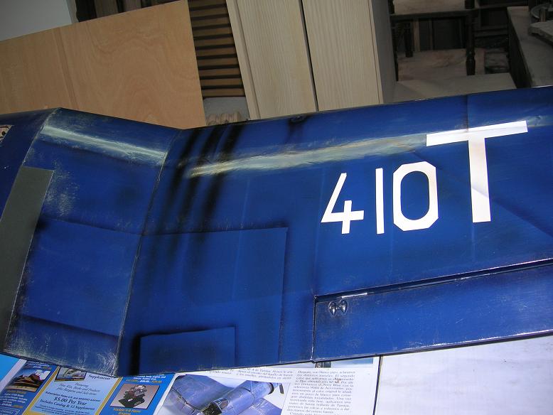

con la misma tecnica del pincel seco y esmalte alumino ,desgastamos paneles ,aristas ,y lugares en los cuales por el uso el corsair estaria machacadito.....
Por chematronik
#347217
siguiendo con tintes pero esta vez con un tono mas claro ,doy sonbras y zonas de luz, para conseguir un efecto de pintura comida por el sol la erosion ...
Por chematronik
#347240
en este modelo los efectos estan un poco exagerados ya que al trabajar sobre un tono tan oscuro y la base ser termorretracctil es un poco dificil el ser mas "sutiles" ....pero el resultado final es bastante digno ...
Por chematronik
#347245
avion listo para una mano de barniz sintetico con poliuretano ,satinado...y muy diluida ....
Por chematronik
#347251
una simple pasadita muy fina de barniz...
listo....
Por chematronik

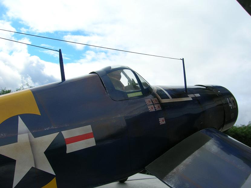

#347256
Esta foto se la dedico a una persona que me a demostrado una vez mas que el aeromodelismo es un mundo de amistad y camaraderia .....
Para ti .....JESCARDIN.......(como me digas que no te gusta tu Corsair ahora, me da un chungo...)

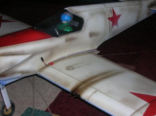

Yo ahora mismo estoy liado con una Waco YMF3 de Pica y tambien le dare unos toquecitos de los mios para que veais que no solo se manchar aviones militares ....en los cibiles es otro mundo y tecnicas y enfoques muy distintos a la hora de" mejorar" la pintura con efecctos.
Esto de manchar ,envejecer ,dar efecctos ...supongo que no todo el mundo es partidario de ello ,de hecho en mi club y entre compañeros hay opiniones muy diversas...pero jo...ver un caza recien pintadito salidito de fabrica ...a mi sinceramente no me gusta.
