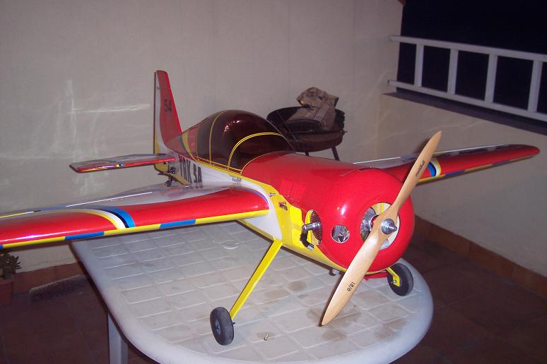

Los motores de gasolina son un poco peculiares, no los motores sino los carburadores.
En rcuniverse (creo) hay un hilo sobre fallos de los DA50 curiosamente montados en los yak de QS, al parecer se presentan problemas en el vuelo a cuchillo y en invertido (no en vuelo normal), son debidos o achacados a la respiracion que necesita este carburador por un pequeño agujero que hay en una de las tapas del mismo para que ventile (equilibre presiones) la membrana que hace de impulsora (bomba) de la gasolina. Si no ventila bien esta membrana, que ademas se encarga de abrir y cerrar una valvula interna que lleva el carburador, se produce un funcionamiento erratico, algo asi como un mal funcionamiento del caudalimetro en los motores diesel.
Este posible mal funcionamiento se debe a turbulencias que se producen dentro de la carena y es posible que eso me estuviese ocurriendo a mi ya que la carburacion se la hice sin carena, entre otras cosas porque con la carena puesta es practicamente imposible hacerla.
Ya os comentare como va con la trompetilla, si no va del todo bien todavia me queda un as en la manga, pero eso de momento es un secreto y si os lo cuento os tendria que eliminar.

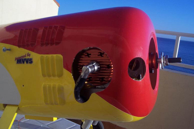

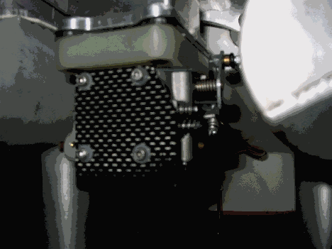

EL MIO VA ASI. quedaba justo el carburador en la curva de la carena, asi puedo sevarlo con el dedo sin problemas. :lol:

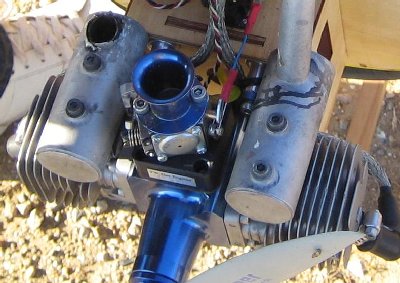

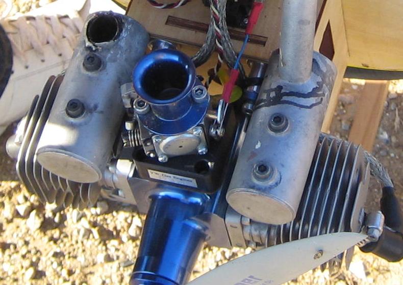

A continuación os dejo una ilustracion del motor de un compañero de club, fijaros debajo de la trompetilla en agujero en el centro de la plaquita, eso es la toma atmosférica, apenas 2mm de diametro, pero muy importante. Ese modelo no tiene ese problema porque la trompetilla queda dentro de la carena y por tanto trabajan a la misma presión.

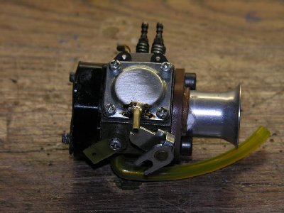

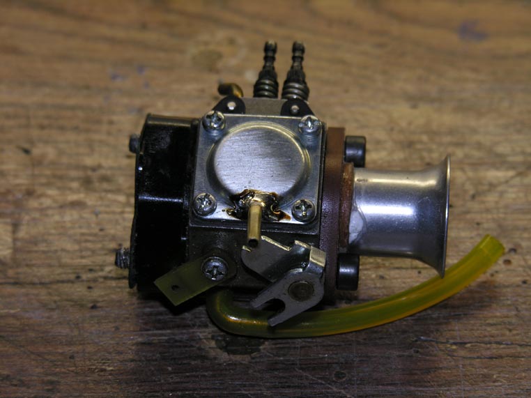

Seguimos con los experimentos. Ya he colocado una toma para 'nivelar' la presion del carburador. Lo he probado sin carena y el motor va redondo. El domingo lo probare con carena. Ademas he cambiado la membrana del carburador que es movida por la presion por una que tenia yo nueva, ya que la del chino al abrirla presentaba un aspecto un poco feo, no digo que no estuviera bien peeeeeeeero.....
Aqui teneis el carburador con la trompetilla y la toma
