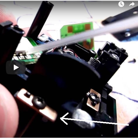

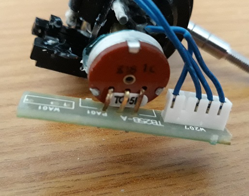

Estos son los potencíometros que en teoría valen para la 8FG, compara las medidas (tamaño) y si tienes algún número que te indique el valor según las especificaciones comparalo. También podrías medir el valor con un multímetro en resistencia https://www.bourns.com/data/global/pdfs/3382.pdf aquí cuestan entre 2€ y 3,5€ https://es.rs-online.com/web/p/products ... lsrc=aw.ds
También este video puede ayudarte, los limpia con aire comprimido y rotándolos, no sé si lo harás igual.

la emisora tiene bastantes vuelos pero creo que el problema son las pistas de tierra y el polvo que esto conlleva, me pasa en los canales 1,2,4 supongo que será por que son lo que más se usan y se desgasta la pista del potenciometro
He probado a limpiar muy bien como en el vídeo y además he puesto limpiacontactos con aceite( recomendado para potenciometros)

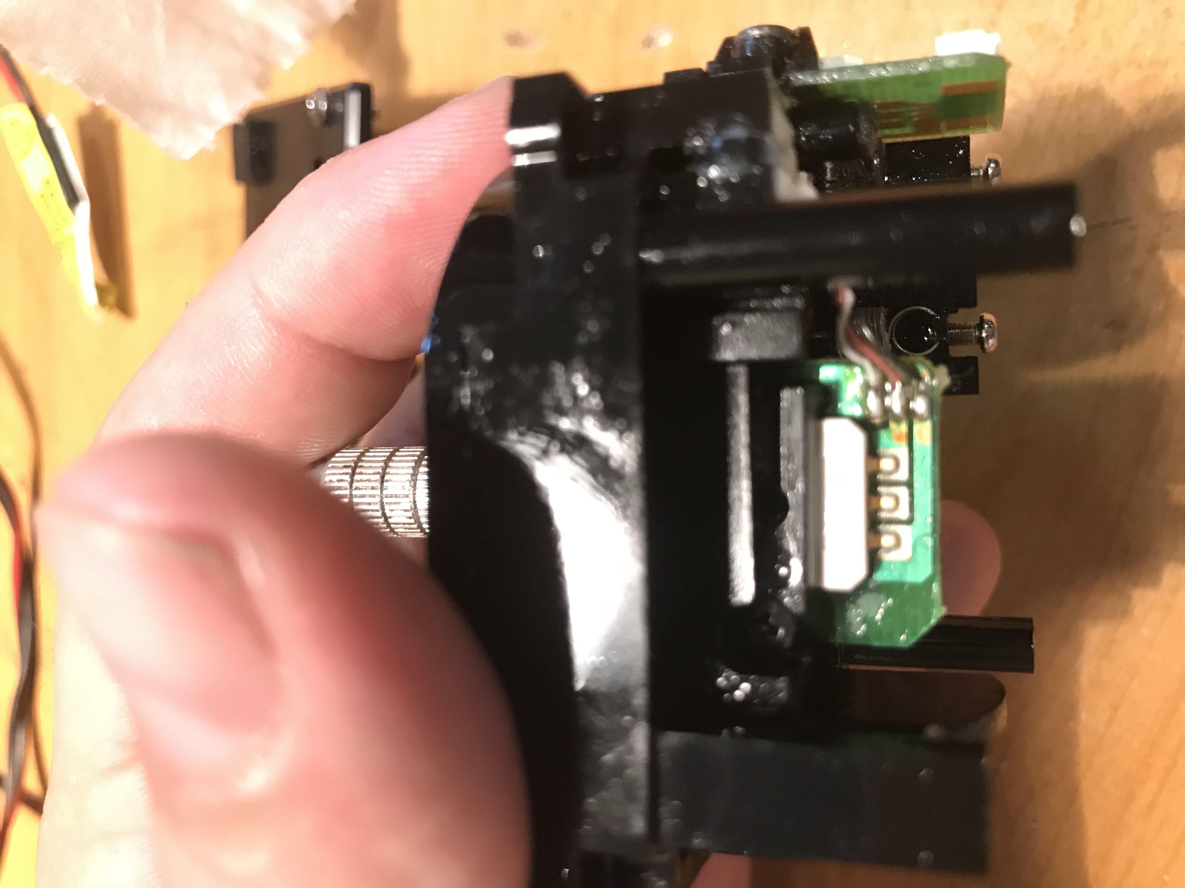

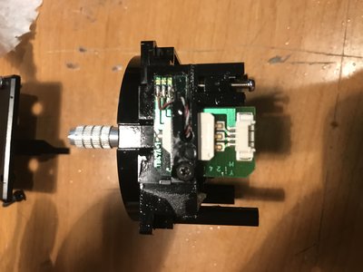

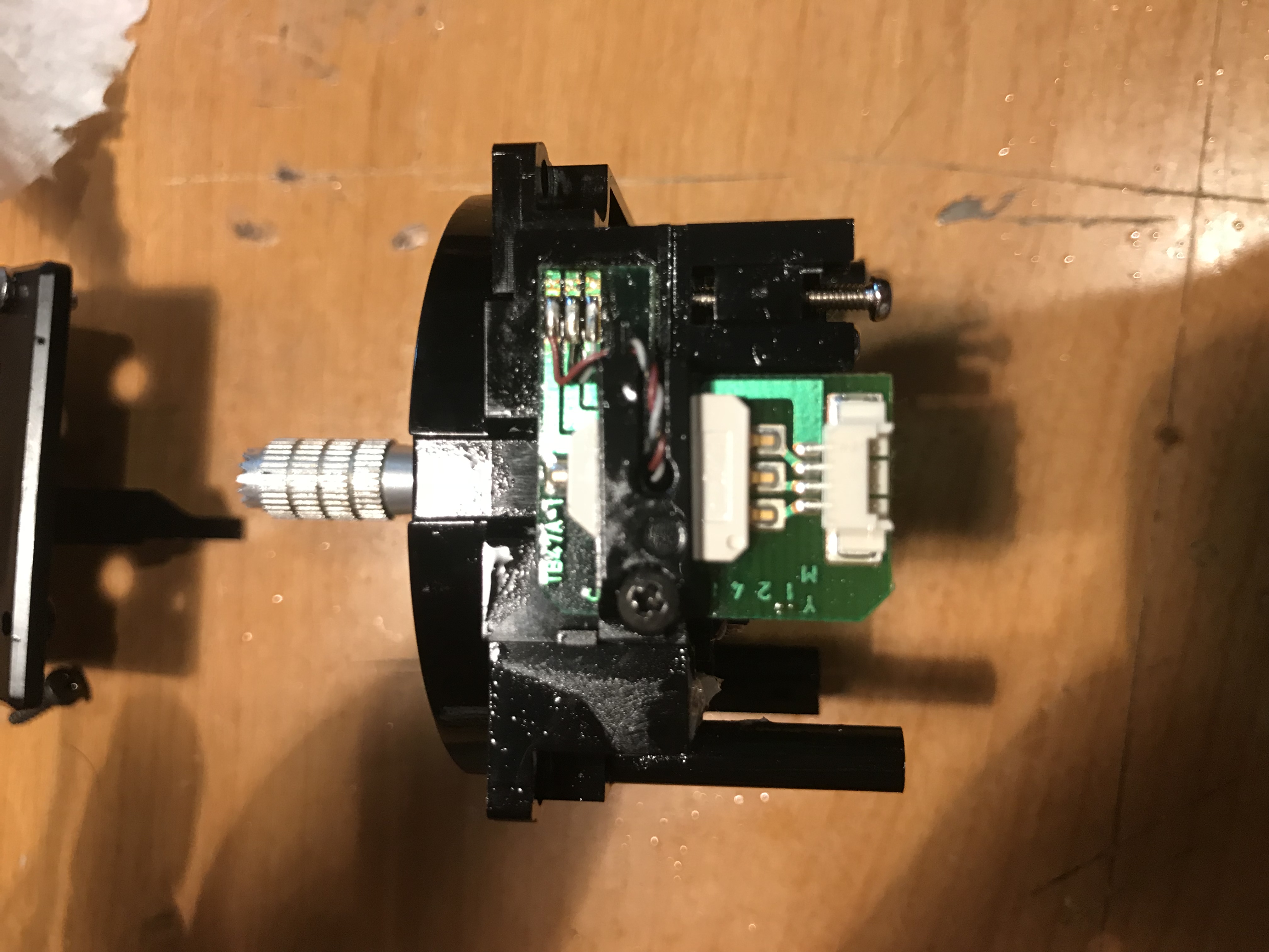

A modo de chascarrillo, la última limpieza de unos potenciometros que he realizado ha sido de unos que estaban en la caldera de gas de mi casa. Cada dos por tres se encendía un piloto rojo de averia..etc etc. El caso es que me dijeron que los limpiase y bla ,bla, pero la limpieza tuvo un efecto más bien efímero y pensé com jgarcal11 ¡Ahí dentro no entra el liquido de limpieza ni nada!
El caso es que por la configuración de esos potenciómetros.. parecidos al de esta foto.
Decidí abrirlos por el medio. Son dos mitades unidas por una especie de remaches plasticos situados en las cuatro esquinas.(Ya tenía localizado el repuesto por si la operación a corazón abierto salia mal :twisted: )
El caso es que ahora si, con los cursores y la pista a la vista, lo limpie bien con un bastoncillo e isopropipilico o alcohol normal (No recuerdo), los cerré como estaban y ahora si, llevan años sin dar problemas.

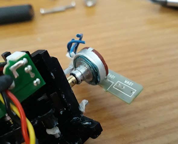

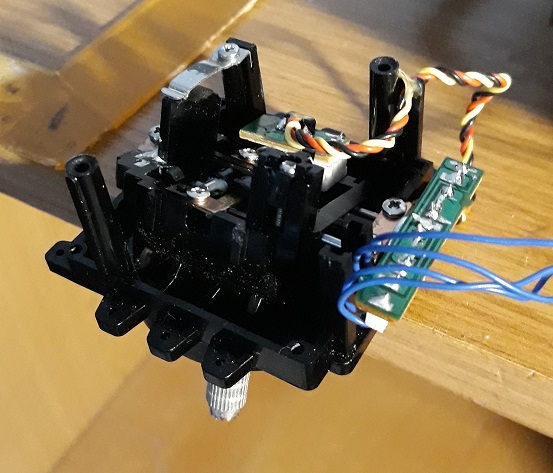

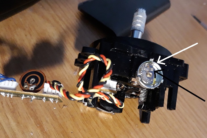

Mis Pots estan directamente soldados a la placa, pero yo no creo que el problema esté ahí, sino en el contacto mecanico en sí.
Ahi fotos:
NO veo nada claro eso de limpiar los Pots, pero bueno si hay algun producto especifico os contais, enlace please.
En cualquier caso yo si tengo el alcohol isopropilico que es el que se tuiliza en electronica , no sin falta de razón porque es mano de santo, asi que me voy a aventurar este finde a abrirlos, y limpiar los dos del stick izquierdo con él.

Si, se pueden abrir pero con cuidado porque las pestañas son finas. Con un alfiler doblado en L se levanta la pestaña, en el video se pueden ver las dos pestañas del lado izquierdo. Al abrirlo hay que hacerlo lentamente para que no salte el dial del cursor.
PUNTO IMPORTANTE, si se van a cambiar los potenciómetros por los Bourns se ha de medir el eje del mando ya que hay dos medidas -1=4mm y -2=3,5mm. RECTIFICO, los Bourns también traen dos pestañas en cada lado.

Bueno , las 3 pestañitas como no podía ser de otra forma, chupaito:
Las pistas tenían un excelente aspecto, contactos indicados por las flechitas ídem, pero aún así lo he limpiado todo, comprobado y, lo mismo. :evil: a ver, me lo temía nada mas abrirlo, el Pot no era la causa.
Comprobando el Pot con el polimetro, sujeto el "mazacote" con cinta de dos caras para dicho fin, y fenomeno, verificado, el Pot está perfecto. Está y estaba, ya nos extrañaba a todos, (a mi también :wink: ), con tán poco tiempo de uso.
Idea, ahora cuento...
Última edición por Jose Luis28 el Dom, 22 Jul 2018 23:32, editado 2 veces en total.
Por Jose Luis28
#1387138
Borrado, negativo negativo, para los que lo leyeron la idea no resulto, es que habia puesto 180º girado el "mazacote" o mecanismo.
Si lo giro esos 180º resulta para el gasofa, (el dejar la zona muerta arriba), el trim, me da igual; y el subtrim, lo importante es que mueva, y el throttle cut es programable, pues fenomeno, pero , en el canal 4 el trim va a la contra como no podia ser de otra forma, y eso, no conviene... :roll: lo dejo...
