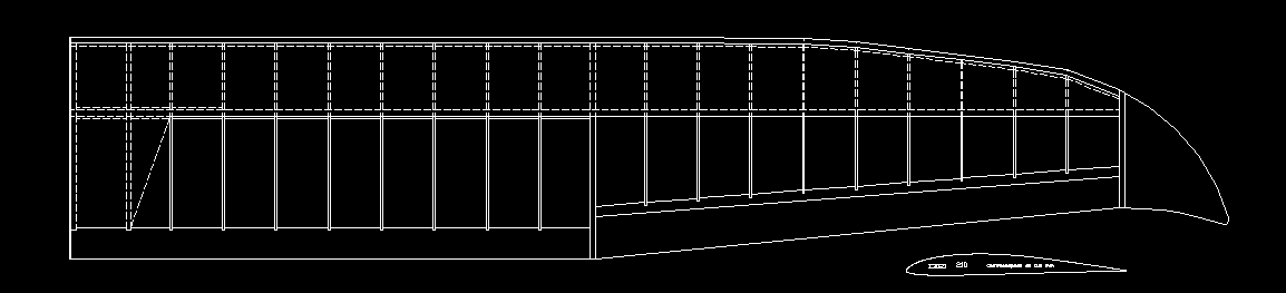

De la mano de Eduardo Núñez os presentamos su artículo “Cálculo de un larguero sencillo”

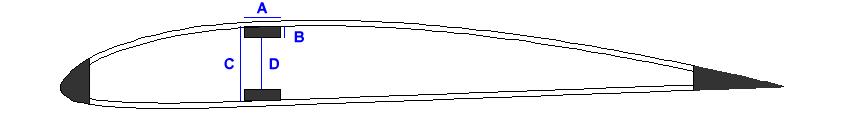

En este interesante artículo, nos describe los tipos de largueros mas comunes empleados en nuestros aeromodelos y determina como tienen que estar construido para que soporten los esfuerzos a los que van a estar sometidos.
Nos ofrece como herramienta un calculador para largueros de madera de pino para alas de cuerda constante, tanto para construcción clásica como para alas de núcleo de foam.
