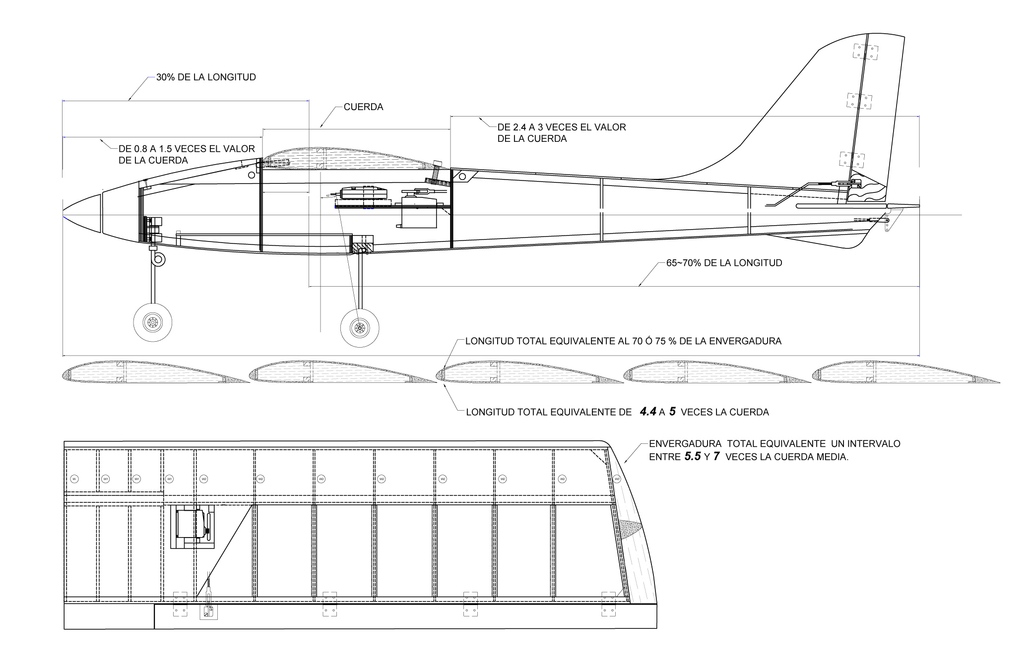

En esta segunda entrega, EL GATO VOLANTE describe de una forma simple y gráfica las bases del diseño de los entrenadores para radio control.
ELGATOVOLANTE
Como dato de partida del diseño nos da la posibilidad de comenzar desde la medida de la envergadura que queremos del modelo o desde la cuerda media de nuestro ala.
De esta forma si partimos de la envergadura, podemos deducir la longitud del fuselaje; en entrenadores generalmente es del 75% del valor de la envergadura.
En cambio si partimos de la cuerda media del ala, la envergadura será entre 6 o  7 veces la medida de esta y la longitud del fuselaje alrededor de 4.6 veces la cuerda.
