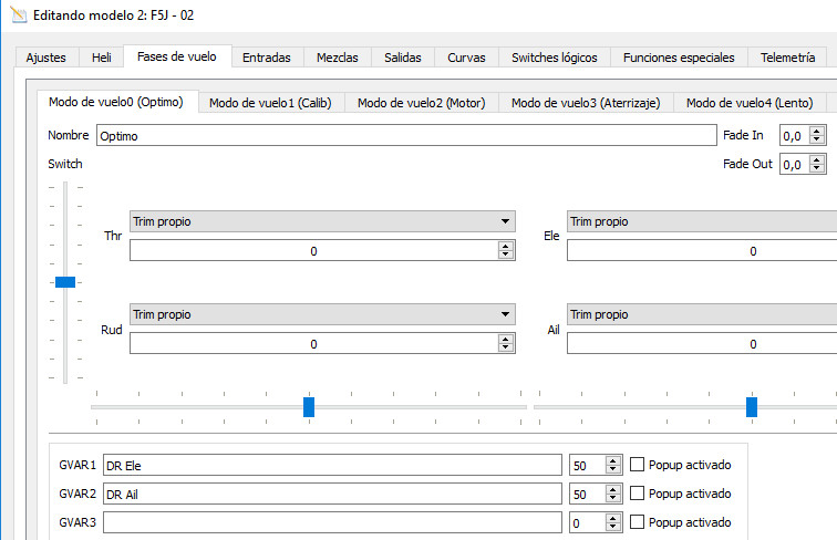

Para implementar los Dual Rates, iremos a la página de Fases de Vuelo y nombraremos las dos primeras variables globales como DR Ele y DR Ail respectivamente.
Como vemos en la imagen, les podemos asignar ya el valor que habíamos planeado darles en el Modo de Vuelo Óptimo: DR Ele = 50% y DR Ail = 50%

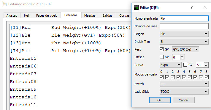

Seguidamente, iremos a la página de Entradas para asignar el Peso de cada entrada a su correspondiente Variable Global.
Editamos la Profundidad [I2]. En el campo Peso activamos GV y seleccionamos la Variable Global 1 (GV1) como vemos en la imagen.

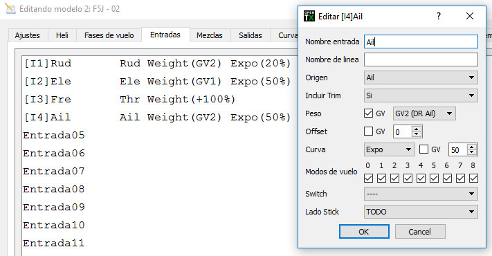

Repetimos el proceso, pero esta vez asignando la Variable Global 2 (GV2) al Peso de la Dirección [I1] y del Alabeo [I3].

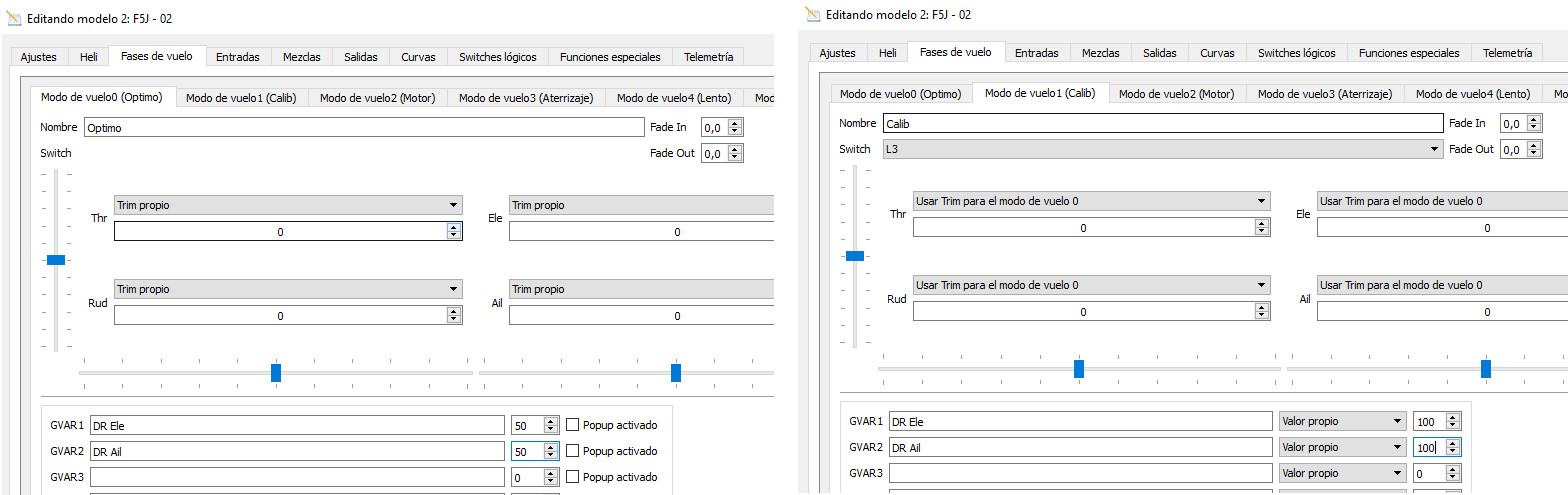

Ahora sólo queda asignar los valores deseados, para cada modo de vuelo, a estas dos variables globales. Estos serán los valores de nuestros Dual Rates para cada Fase de Vuelo.
Óptimo | Calibr | Motor | Aterrizaje | Lento | Rápido | ||
GVAR 1 | DR Ele | 50 | 100 | 70 | 100 | 70 | 50 |
GVAR 2 | DR Ail | 50 | 100 | 70 | 100 | 70 | 50 |
Para ello, iremos seleccionando cada una de las pestañas correspondientes a los diferentes modos de vuelo e introduciremos los valores de GVAR 1 y GVAR 2.

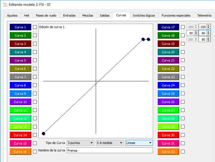

Bueno, pues este comportamiento que acabamos de diseñar es fácil de lograr si creamos una curva de tres puntos a tal fin.
En la página de curvas, editaremos la primera de ellas y la nombraremos Frenos.
Si seleccionamos 3 puntos como tipo de curva, con X a Medida, esta se puede definir asignando los siguiente pares de puntos: (-100, -100), (90,80) y (100,80).
Solo nos queda ligar esta curva al stick de motor.

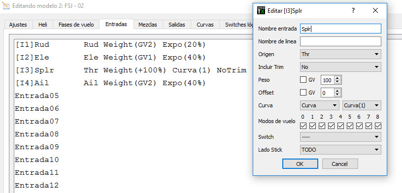

En la página de Entradas, editaremos la línea correspondiente al stick de motor [I3] Splr y seleccionaremos, en el campo curva, la curva 1 que hemos creado.
