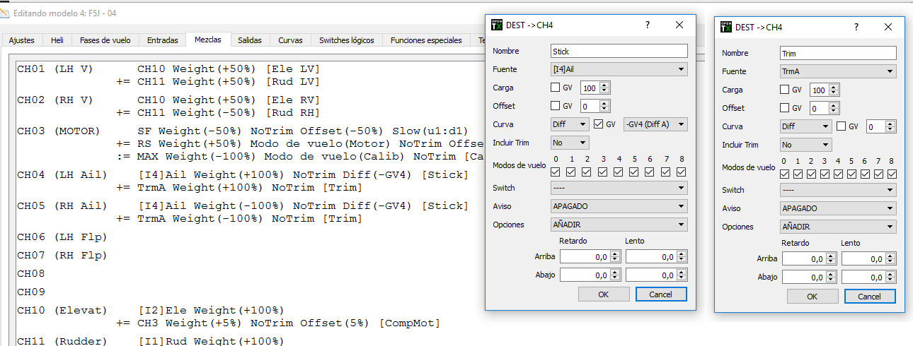

Este inconveniente es fácil de evitar, programando por separado, en líneas diferentes, los inputs de stick de alabeo [I4] Ail y del trim de alabeo TrmA, para ambos canales de alerones. En nuestro caso canales CH4 (alerón izq) y CH5 (alerón dch).
Ya hemos insinuado que tenemos intención de poder variar el valor del diferencial, de forma que tengamos unos valores pre-establecidos según la fase de vuelo, y además seremos capaces de afinar todavía más estos valores en vuelo según las sensaciones de mando.
Para ello, los valores pre-establecidos de diferencial serán almacenaremos en una Variable Global, concretamente GV4.
CH4 (LH Ail) | [I4]Ail Weight (+100%) Notrim Diff(-GV4) |
+= TrmA Weight (+100%) NoTrim | |
CH5 (RH Ail) | [I4]Ail Weight (-100%) Notrim Diff(-GV4) |
+= TrmA Weight (-100%) NoTrim |

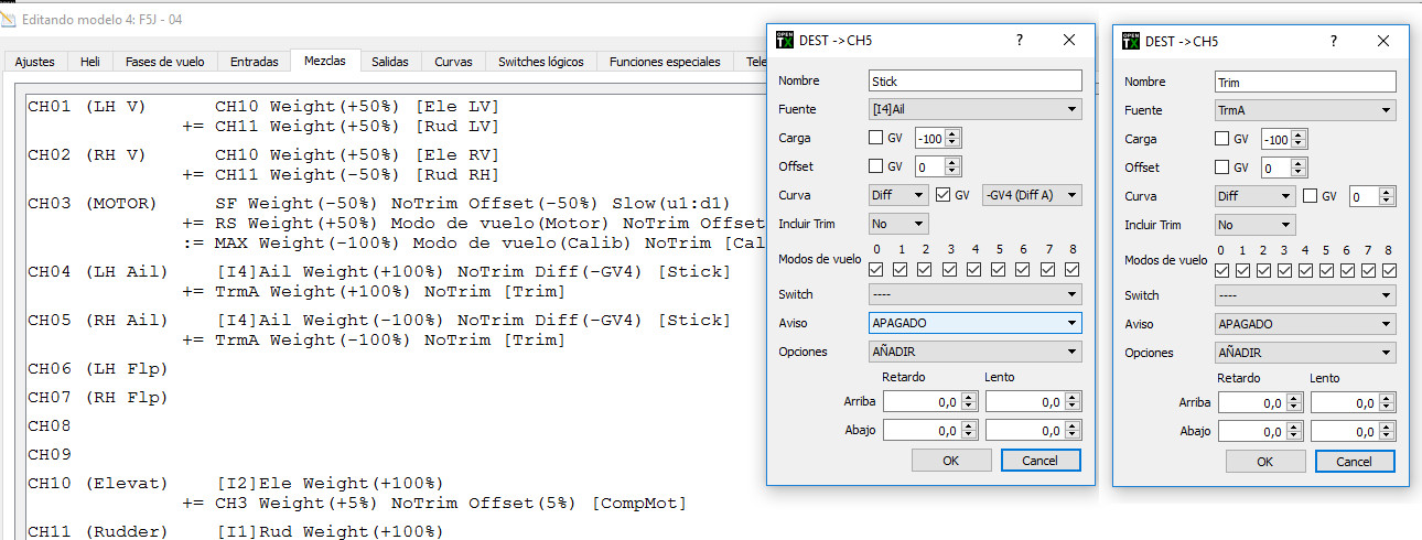

En la imagen vemos los diálogos abiertos para introducir primero la mezcla del stick de alabeo y luego la línea de trim del alerón izquierdo, canal 4.
Por supuesto, el canal 5, sigue las mismas pautas pero con el signo de peso negativo. También es negativo en ambos canales el signo de la variable global GV4 que contendrá los valores del diferencial aplicado en cada fase de vuelo.

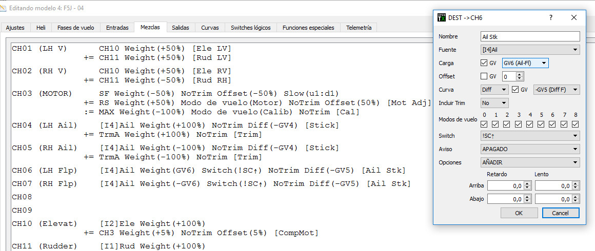

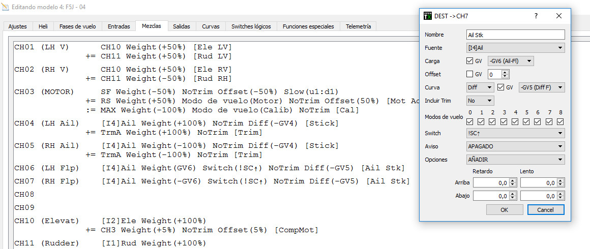

Si los flaps van a actuar como alerones en caso de !SC?, pues también tendrán su derecho a tener unos valores de diferencial para cada fase de vuelo; que podremos almacenar en una Variable Global, digamos GV5.
Además, deberemos definir la proporción de la contribución de los flaps en la función de alabeo. Eso será a través del peso que demos a la línea de mezcla correspondiente, y si queremos que esta sea diferente para cada fase de vuelo, deberemos utilizar nuevamente otra Variable Global, digamos GV6.
CH6 (LH Flp) | [I4]Ail Weight (GV6) Switch (!SC?) Notrim Diff(-GV5) |
CH7 (RH Flp) | [I4]Ail Weight (-GV6) Switch (!SC?) Notrim Diff(-GV5) |
Si os fijáis, no introducimos el trim de alabeo en la mezcla de los Flaps, canales 6 y 7.
Durante el proceso de ajuste de los servos, vigilaremos que los flaps y alerones queden bien alineados con el ala y cualquier desajuste lateral en vuelo será resuelto con el trim de alabeo que tendrá efecto solo en los alerones.

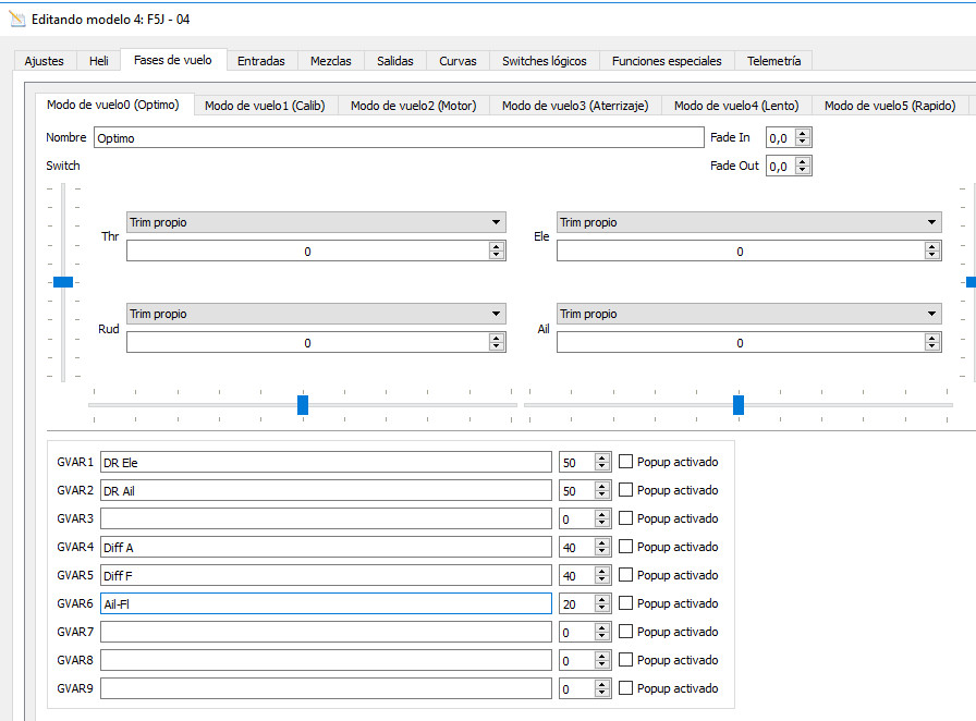

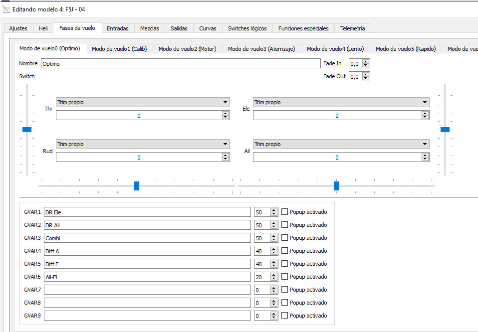

Tenemos pendiente de arreglar unas cuantas Variables Globales, así que deberíamos visitar la página de Fases de Vuelo para trabajar en ellas.
Nombraremos GVAR4 como Diff A (diferencial en alerones), GVAR5 como Diff F (diferencial en flaps) y GVAR6 como Ail-Fl (proporción de alabeo en los flaps).
A continuación deberemos dar contenido a cada una de estas variables globales. En la página de Fases de Vuelo, iremos seleccionando las lengüetas de los diferentes modos de vuelo para ir introduciendo progresivamente las cifras correspondientes.
Los valores propuestos son arbitrarios y dependerán del comportamiento del modelo y las sensaciones del piloto. Os los presentamos de forma esquemáticamente a través de la siguiente tabla:
Óptimo | Calibr | Motor | Aterrizaje | Lento | Rápido | |
GVAR 1 | DR Ele | 50 | 100 | 70 | 100 | 70 | 50 |
GVAR 2 | DR Ail | 50 | 100 | 70 | 100 | 70 | 50 |
GVAR 3 | |||||||
GVAR 4 | Diff A | 40 | 0 | 40 | 0 | 40 | 40 |
GVAR 5 | Diff F | 40 | 0 | 40 | 0 | 40 | 40 |
GVAR 6 | Ail-Fl | 20 | 0 | 20 | 20 | 20 | 20 |
GVAR 7 | |||||||
GVAR 8 | |||||||
GVAR 9 |
Estos son valores de referencia que deberán ser ajustados tras ensayo en vuelo para adecuarse al modelo y sensaciones del piloto para cada fase de vuelo.

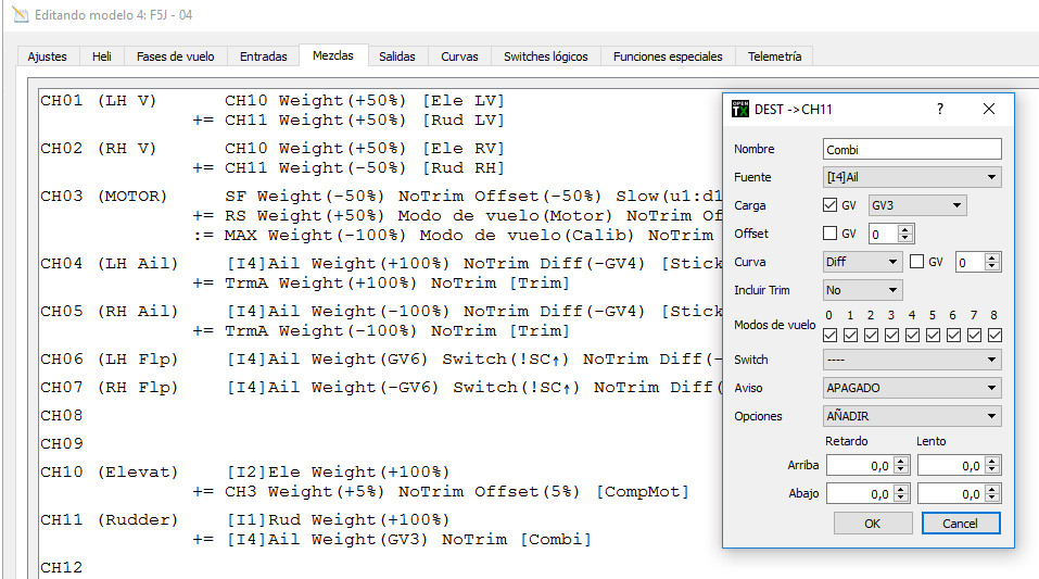

FUNCIÓN COMBI
Hemos visto que la realización de un viraje coordinado requiere la participación de los alerones acompañados en su justa medida por la dirección.
En su justa medida significa que ambos inputs deben ser proporcionales, y que cualquier exceso o defecto llevarán a resbalar (caer hacia adentro) o derrapar (salir hacia afuera) en el viraje, abandonando el viraje óptimo y perdiendo rendimiento.
La función Combi nos puede ayudar en esta misión. Se trata de una mezcla de alabeo con dirección, de forma que cuando actuemos sobre el alabeo, automáticamente, la dirección acompañará tal movimiento.
La cantidad de ‘acompañamiento’ es discutible y puede depender incluso del modo de vuelo en que nos encontremos. Cuando estemos en modo óptimo, que tengamos el avión muy lejos y sea difícil percibir las sensaciones de mando quizá sea preferible confiar en la mezcla combi para mantener el viraje coordinado.
Por contra, en modo aterrizaje, que el avión está más cerca, podemos prescindir de esta mezcla y que sea el piloto el responsable del control total de los mandos.
Otra vez, asignamos el peso de la mezcla en una variable global, GV3, para que se ajuste a las necesidades de cada Fase de Vuelo.
Para crear esta mezcla, la fuente será el stick de alerones [I4] Ail, que actuará sobre nuestra dirección virtual, canal CH11.El peso es el encargado de definir la cantidad de ‘acompañamiento’ y como hemos dicho, lo introducimos a través de la Variable Global GV3. Podemos nombrar esta mezcla «Combi» y asegurarnos que en el campo Opciones tenemos seleccionado AÑADIR.
CH11 (Rudder) | [I1]Rud Weight (+100%) |
+= [I4]Ail Weight (GV3) Notrim [Combi] |
Ya solo queda ir a la página de Fases de Vuelo y dotar de peso a nuestra función.
Los valores propuestos son arbitrarios y dependerán del comportamiento del modelo y las sensaciones del piloto tras ensayo en vuelo para cada fase. Os los presentamos de forma esquemáticamente a través de la siguiente tabla:
